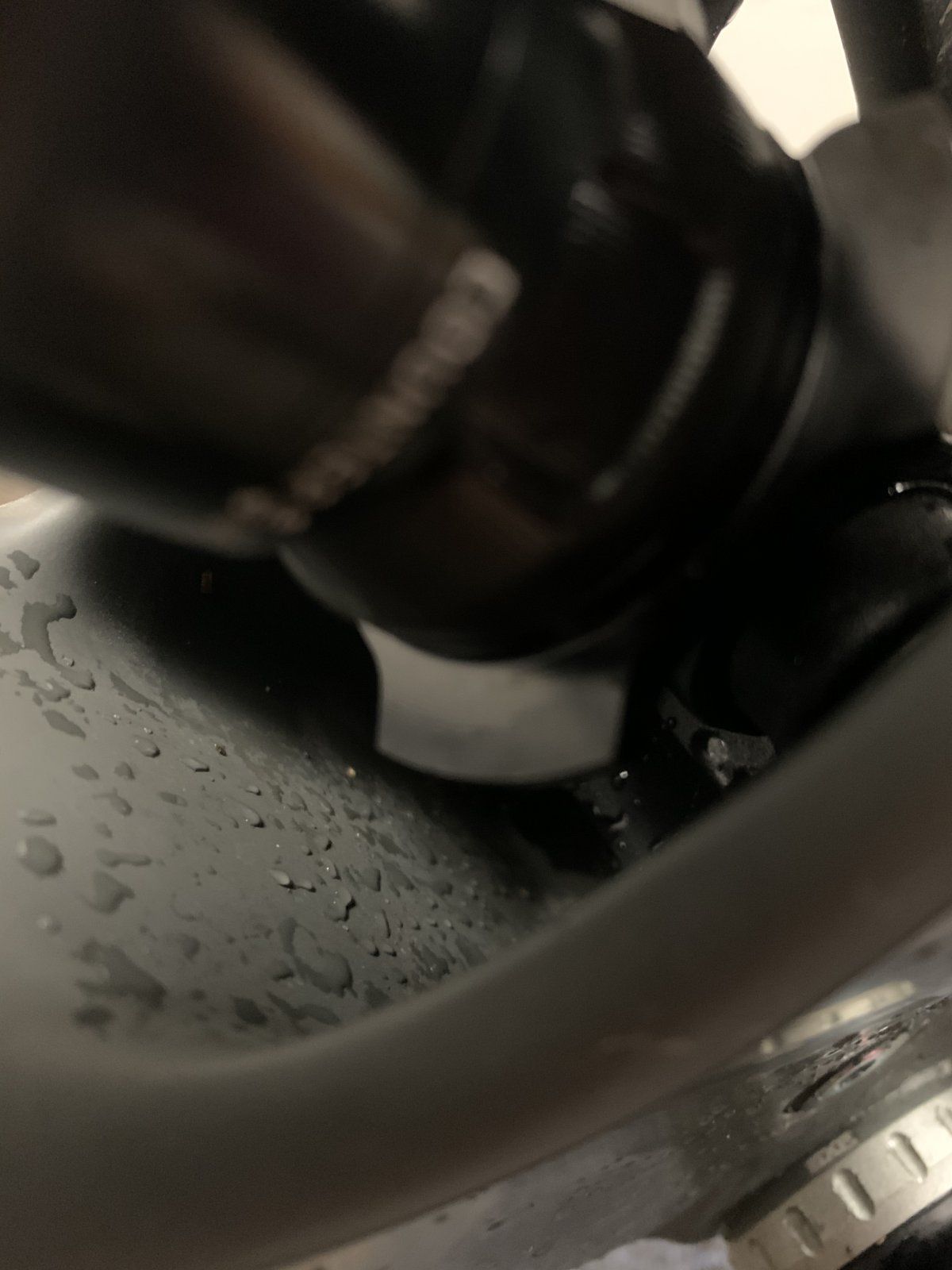

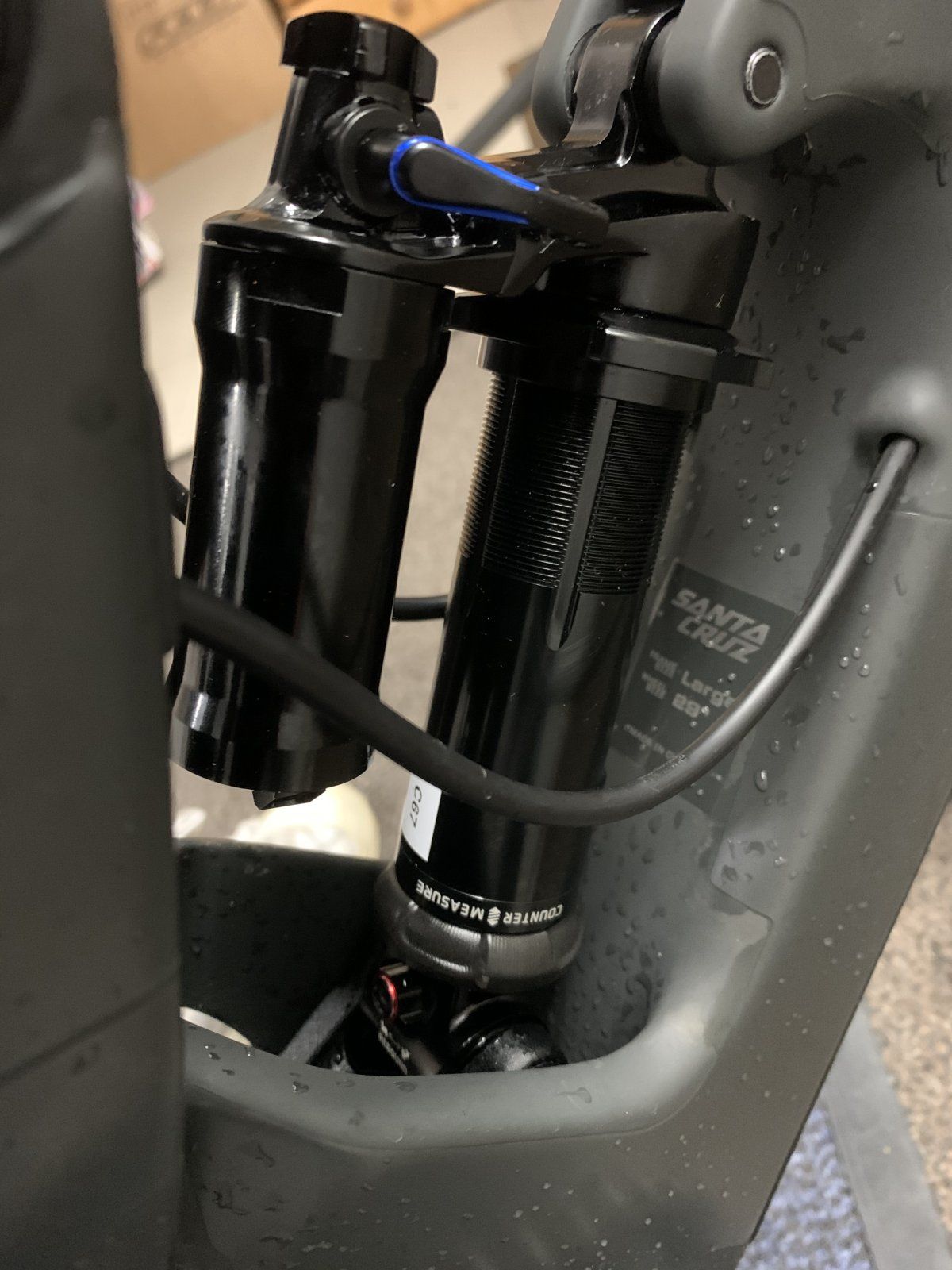

Wenn ich zuhause bin werd ich es nochmal nachmessen. Aber ich rede davon ohne Dämpfer den maximalen Weg was der Rahmen am Dämpfer zurücklegt ist nur knapp über 60mm also ist das logisch das da nix passiert. Aber bei einem richtigen Bottom Out bin ich mir nicht sicher ob der Rahmen da Schaden nimmt weil der Link sich dann einfach weiter Richtung Rahmen bewegt und der Dämpfer am Ende auf den Rahmen knallt! Baut einfach mal den Dämpfer aus und schaut euch das mal an. Vielleicht gibt es da auch bei verschiedenen Rahmengrößen Unterschiede. Ich kann nur von Medium sprechen, und da passt ein 65mm Hub Dämpfer definitv nicht rein! Bis 60mm ja...
also falls es jemanden interessiert , ich fahre jetzt seit knapp einer woche in meinem L Rahmen einen super deeluxe coil mit 65mm hub ohne probleme , es geht nichts am rahmen an und luft ist von allen seiten genug vorhanden . achja das ganze wurde bottom out getestet .
schajorix
Downhiller ohne Downhiller
Dabei seit
27. September 2009
Punkte Reaktionen
43
Ort
Mühldorf a. Inn
also hier auch mal bilder , Dämpfer eingebaut ohne federteller , und komplett komprimiert ,
eingebaut mit federteller immer noch gute 5mm luft zum rahmen ,
