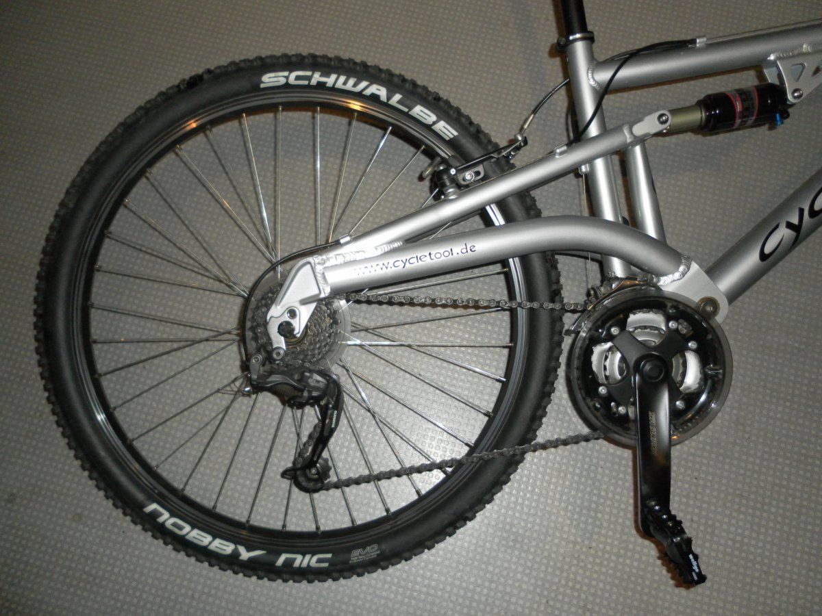

Hier jetzt mal in Raw gepaart mit schwarzen Kettenstrebenschutz und RockShox Monarch :)
Das Spiel mit den Farben finde ich schon interessant aber ich kann mir nicht vorstellen,wie die Kette so unter der Kettenstrebe
herlaufen soll.Dafür ist der Winkel zu flach.Ist ja quasi so eine Art Pseudo-Bananenschwinge.Damit das funktioniert müsste das
so aussehen.
Gruß
BrandX
Habs mal versucht einzuzeichnen, einmal von oben gesehen. Und dort wo ich die pfeile eingezeichnet hab, ist ja etwas Spielraum nach oben und unten für die Kettenstrebe. Die Aufnahme fürs Laufrad verändert sich natürlich auch. Wie viel Platz man da braucht für das Kettenblatt/Kette ist echt die Frage, aber Stefan kann das bestimmt einschätzen :)
Eine schön designte Bananenschwinge findet man ja relativ selten.Aber wenns gut gemacht,verleit es dem Bike eine besondere Note
und einen hohen Wiedererkennungswert.Ich besitze selbst noch so ein Teil und finds geil.Der Vorteil wäre eine völlig symmetrische
Schwinge.Vielleicht traut sich ja mal jemand.;)

Banana, Banana, Banana. Bin gerade am überlegen wie lang die Banane außen bleiben kann. Aber Jürgen hat die Dinger schon ziemlich satt, glaube nicht dass wir da auf Gegenliebe stoßen. Und umwerfertechnisch wird dadurch auch nichts besser, oder?
Platz hätte man schon,aber dann müsste man die Anlenkung ganz klassisch ins Unterrohr verlegen.Da hätte man auch Platz für größere
stabile Lager.Bei mir sitzt da ein stinknormaler Schellenumwerfer.Ist natürlich alles Geschmacksache,aber eine sehr praktikabele
Lösung.Vorallem für die 1x11 Enthusiasten.Einfach Umwerfer weglassen.:)
siehe Anhang
Gruß
BrandX

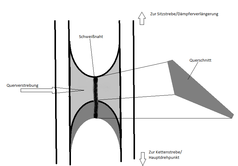

Da wird es leider kaum möglich sein eine stabile Querverstrebung zu realisieren, und auf die können wir nicht verzichten.
Ansonsten allerhöchsten Respekt für die ganzen hightech 3d-Optik Designentwürfe, find´s schon sehr beeindruckend was manch eine(r) hier an Arbeit, knowhow und Detailliebe investiert!
Chapeau, da kann man nur anerkennend und etwas neidisch den Hut ziehen, da sind ein paar Rahmen dabei die ich sofort nehmen würde :daumen:
Noch ein paar Gedanken bzgl. der Steifigkeit der Hinterbauverstrebung, die sehe ich akt. bei den meisten geposteten Design´s am engsten Punkt relativ kleinvolumig, hier könnte eine angedeutete/abgerundete "X-Form" Abhilfe schaffen (evtl. ließe sich sowas aus zwei Einzelementen herstellen/mittig verschweißen?):
Hier mal eine Draufsicht von hinten, ist als reine Schemazeichnung zu verstehen.
Da bin ich aber sehr gespannt. Das sich die Mittelachsen von Tretlagergehäuse und Umwerferdom kreuzen (und nicht nur windschief), wie für die optimale Position des Schellenumerfers nötig, wird wohl kaum zu schaffen sein.
