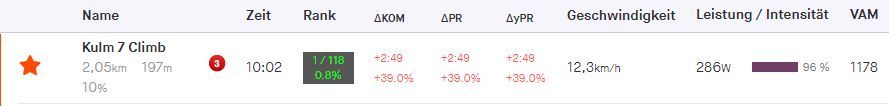

So, heute hab ich den ersten Vergleichstest zwischen Fully und Hardtail gemacht.
Daten:
Hardtail 8,95kg (direkt vor der Fahrt gewogen, inkl Licht etc), Reifen hinten Wolfpack Speed, vorne Wolfpack Race
Fully 13,58kg (direkt vor der Fahrt gewogen, inkl Licht etc), Reifen hinten Wolfpack Speed, vorne Wolfpack Trail
beide Bikes mit Klickpedalen - Eggbeater (am Fully fahr ich normalerweise Flats, hab aber aufgrund der Vergleichbarkeit umgebaut)
Ich:
65kg
Rucksack mit ca 4kg
Strecke:
2km langer 10% Asphalt-Anstieg (200hm) mit zwischendrin steilen kurzen 20%-Rampen
gefahren bin ichs mit 285W (ist ein angenehm zügiges Tempo für mich) - gemessen mit Power2Max NGeco, den ich nach der Fahrt mit dem Hardtail ans Fully geschraubt habe. Hab während dem Anstieg die Rundenwatt immer genau im Blick gehabt, sonst kann man ja unmöglich so exakt fahren, dass bei beiden Radln die gleichen Watt rauskommen.
Ehrlichgesagt bin ich etwas ernüchtert bzgl der Hardtail-Zeit:

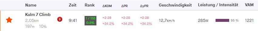

das war meine Fully-Zeit eine halbe Stunde später:
mit anderen Reifen (zB Maxxis DHR) würds wohl ganz anders ausschaun.
Bestärkt mich aber in meiner Meinung, dass die Reifen viel(!) mehr ausmachen als das Gewicht!
Das mag sich im ersten Moment wenig anhören, aber der Unterschied beträgt hier bei gleichen Bedingungen immerhin um die 10 Watt oder 0,15W/kg.
Wer nach Watt trainiert oder sich mit FTP Werten befasst weiß wie lange es dauern kann diesen um 0,15W/kg zu steigern.
Und zwischen (hier) 4,38 W/kg und 4,54 W/kg ist durchaus ein (für mich) signifikanter Unterschied.

da macht bei mir die Tagesform mehr aus...ich hatte schon Bergrennen, da war bei 295W (30min) Schluss und manchmal fahr ich im Training deutlich >300W auf 30min (gleicher Berg).
es ging da um einen Gewichtsunterschied von fast 5kg(!) - mir geht's eher darum zu zeigen, dass das Gewicht eine viel geringere Rolle spielt als viele meinen. Weil beim Trailbike ist bei 11kg Schluss - und ob es dann 11 sind oder 13 ist dann eben nur ein Unterschied von 2kg und damit wohl nur 0,05W/kg und somit völlig egal.
Aber klar: wenn man um den Weltmeistertitel im Marathon kämpft, sollte man schon aufs letzte Gramm schauen. Für uns Hobbytiger ist's aber mMn ziemlich egal.
Ich fahr trotzdem weiterhin gerne leichte Bikes, einfach weil's ein Hobby ist. Aber notwendig wäre es nicht. Wenn man schnell sein will, sind materialtechnisch in erster Linie schnelle Reifen wichtig. ZB ein Ikon auf Asphalt macht ganz sicher mehr als 10W aus im Vergleich zu einem RaceKing.
