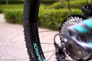

Dieses Frühjahr hatte Rocky Mountain ein Konzeptbike mit WTB 27,5″ x 2,8″ Reifen am Stand und läutete damit vielleicht den nächsten Trend ein: 27+, 27,5+ oder 650+ – bei der Namensgebung ist man sich wie auch zu Beginn von 27,5″ mal wieder uneins. In jedem Fall sind +-Reifen nichts anderes als dicke Reifen, so ungefähr auf halbem Weg zwischen „normalem“ Mountainbike und Fatbike, um genau zu sein zwischen 2,8″ und 3,25″.

Auf der Eurobike ging die Sache dann weiter: Mehr 27,5+, zusätzlich aber auch 26+ und sogar 29+. Das „+“ steht dabei jeweils für dickere Reifen, wodurch der Außendurchmesser der Räder wächst. Was zunächst wie ein Albtraum klingt, könnte sich als Segen entpuppen – zumindest für 26+ und 27,5+. Denn diese Reifen erlauben das Spiel mit den Laufradgrößen. So lässt sich ein 26+ Reifen in einem 27,5″-Rahmen fahren, ein 27,5+ Reifen in einem 29″ Reifen. Unter Umständen würden also gar keine neuen Rahmen, Gabeln und Laufräder benötigt. Einziger Haken: Die Reifen werden nicht nur höher, sondern auch breiter – und da wird es dann schnell mal eng im Rahmen oder der Gabel. Die folgende Tabelle gibt eine Abschätzung über die bekannten und neuen Größen:

Bei der Felgenbreite herrscht noch Diskussionsbedarf: Natürlich lässt sich ein 3,0″-Reifen auch auf einer 20 mm Felge montieren, nur sinkt dadurch die Breite und die Belastbarkeit. Mit schmaleren Felgen wird der Umbau eines existierenden 29″-Bikes auf 27,5+ möglich sein, dezidierte 27,5+ Bikes werden aber sicherlich auf Felgen mit 30-45 mm Innenweite gestellt. Die Tabelle oben zeigt bereits, wie sich das auf die Reifenbreite und damit auf die Kompatibilität auswirken könnte.
