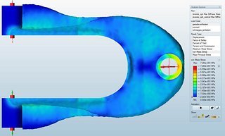

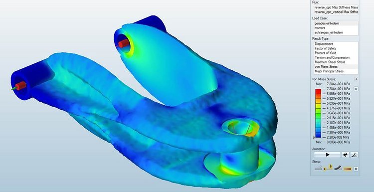

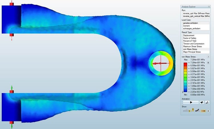

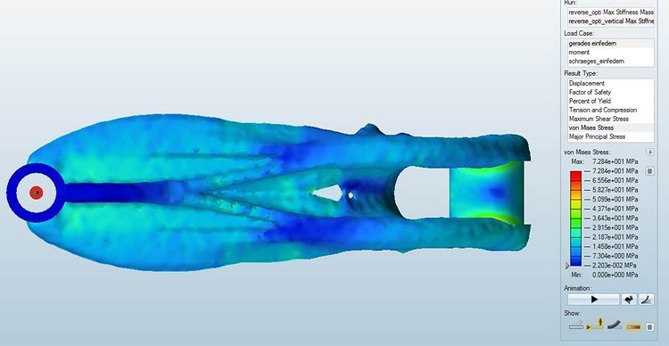

Dämpferverlängerung

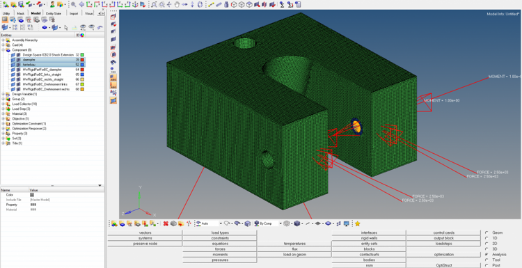

Fangen wir mal mit dem einfacheren Teil an: Die Dämpferverlängerung. Hier wirkt die Kraft des Dämpfers und unter Umständen ein Biegemoment, das durch Reibung im Lager und die Durchbiegung des Dämpfers aufgebracht wird. Es werden ein quaderförmiger Bauraum mit Aussparung für das Sitzrohr und Punkten der Krafteinleitung definiert, die Kräfte beziffert und los geht es:

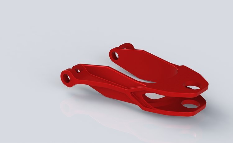

Leider lässt sich das von der Software vorgeschlagene Modell nicht immer direkt fertigen – deshalb ist ein Nachbau und eine weitere Analyse des Teils notwendig. In einem ersten Wurf könnte die optimierte Dämpferverlängerung etwa so aussehen: Über 25 % leichter als der erste Entwurf, dabei mit höherer Sicherheit – wenn sich das auf weitere Bauteile übertragen lässt, geht hier noch einiges.

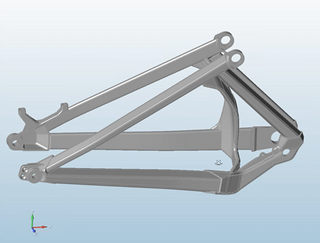

Hinterbauverstrebung
Über diesen Rahmenbereich haben wir hier schon ausführlich diskutiert: Sollen die Sitz- und Kettenstreben außen, innen, durch Rohre, durch ein Blech, oder ganz anders verstrebt werden? Der erste Prototyp kam mit dem „Y-Blech“, anschließend wurden die „Steinschleuder“, das „gerade H“, das „geknickte H“ und nochmals ein dreidimensionales Blech durchdacht.
All das spielte sich in diesem Klotz ab, den wir konsequenterweise als neuen Bauraum für die optimierte Verstrebung vorgegeben haben:

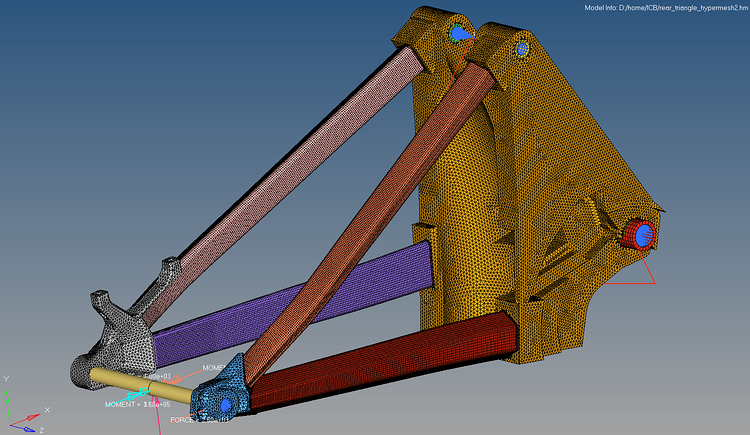

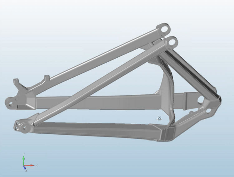

Bevor der Algorithmus jedoch laufen gelassen wird und 8 Rechenkerne und diverse Gigabyte Flash-Speicher für ein Wochenende in Beschlag nimmt, gilt es auch hier vorzugeben, auf welches Ziel hin optimiert werden soll. Am Hinterbau gestaltet sich das schon wesentlich spannender als an der Dämpferverlängerung: Neben gewöhnlichen Fahrmanövern wie Wiegetritt und Schlägen in der Radebene gibt es ja auch noch diverse Fahrfehler, die auftreten können. Um es nicht zu übertreiben, haben wir uns am Ende für fünf verschiedene Lastfälle entschieden: Durchschlag (mittig), Wiegetritt (links/rechts) und 30° schräge Landung (links/rechts).

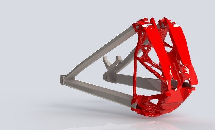

Das Ergebnis dieser Optimierung ist (zumindest nach dem ersten, schnellen Wurf) etwas schwieriger zu interpretieren, als es noch bei der Dämpferverlängerung der Fall war. Gleiches wird für den Nachbau gelten, aber so weit sind wir noch nicht. Schauen wir uns zunächst einmal an, was der Rechner vorschlägt:
Dieses Ergebnis ist eine erste Vorschau und noch recht grob, man kann aber schon folgende Tendenzen und Schlüsse daraus ziehen: Eine dicke „Box“ sollte den Hinterbau hinter dem Tretlager verbinden. So werden viele Yokes schon jetzt gebaut, das scheint auch zu passen. Die Anbindung des oberen an den unteren Drehpunkt erfolgt derweil vorne und hinten, ein Ansatz, den wir so bisher nicht betrachtet hatten – aber wenn das Gewicht passt? Linke und rechte Hinterbauhälfte sind ebenfalls über eine Art Fachwerkstruktur verbunden. Der senkrechte Steg hinter dem Umwerfer nach oben wird sich wohl aus Grund der Kettenfreiheit nicht realisieren lassen, macht aber klar: Eine Anbindung des oberen Drehpunkt ans Yoke ist auch eher hinten (reifennah) sehr günstig.
Die fertige Optimierung wird anschließend noch analysiert. Die errechneten Spannungen sind dabei freilich noch ungenau, weil einige Teile der Optimierung quasi unvermittelt enden oder heftige Knicke aufweisen, was schlicht an der gewählten, eher etwas groben Vernetzung liegt. Im Video seht ihr, wie sich die Struktur laut Simulation in den fünf Lastfällen deformiert.

Also, wir haben noch eine weitere Simulation durchgeführt, die näher an einem herstellbaren Design landen sollte und auch gelandet ist. Letztendlich haben wir diese nicht sehr nah umgesetzt, was fertigungstechnische und gestalterische Gründe hatte. Konkret hätte eine nähere Umsetzung der Optimierung mehr und aufwändigere Bauteile erfordert, die neben hohen hohen auch zusätzlichen Schweißverzug bedeutet hätten. Gleichzeitig hätten bspw. Die Rohre, die die Drehpunkte verbinden, sehr sehr dünn ausgeführt werden müssen, um vom Gesamtgewicht der Mehrbauteile in den Zielbereich zu kommen. Damit die dann wiederum schweißbar sind, müssten sie doppelt konifiziert werden, was wieder Kosten bedeutet. Schließlich war noch die Frage, ob die Kettenstreben symmetrisch oder asymmetrisch laufen. Asymmetrisch hat klar ein Leichtbau potential, aber: das yoke wäre noch größer geworden, und es wäre wegen seiner komplexen Geometrie schwierig, Material effektiv zu entfernen, es sozusagen auszuhöhlen. Das, kombiniert mit der asymmetrischen Krafteinleitung in die Drehpunkte und der aufgeräumteren Optik der symmetrischen Lösung, hat den Ausschlag für diese gegeben. Deshalb ist am Yoke jetzt ziemlich wenig von der Topologie-Optimierung zu sehen.
Was aber schon auch ein Ergebnis der Optimierung ist: Der jeweils möglichst direkte Verlauf der Sitzstreben-Anbindung und ihre Verbindung (X-Blech).
