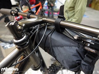

Lenkervorbaukombination von Sowa
# Lenkervorbaukombination von Sowa – Bikepacking und Lefty am 29er Stahlfully.

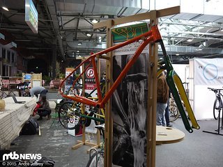

Legor

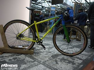

Legor Cicli Singlespeed 29er
# Legor Cicli Singlespeed 29er
Legor Cicli kannten wir bisher von einigen Bildern, mit dem Rahmenbauer selbst hatten wir jedoch noch keinen Kontakt. Auf der Berliner Fahrradschau ergab sich nun die Möglichkeit, Räder und Rahmenbauer genauer kennenzulernen.
Mattia Paganotti steht in der Tradition der italienischen Rahmenbauer, einige Familienmitglieder arbeiteten in der Vergangenheit für bekannte italienische Radmarken und er erlernte den Rahmenbau selbst von einigen Größen in diesem Geschäft.
Seine ersten Erfahrungen sammelte er in seiner italienischen Heimatstadt bei Gino Lissignoli. Nach dem Tod des nur wenig bekannten, aber erfolgreichen Rahmenbauers Pietro Serena erbte er dessen Werkzeuge. Seine Lehrjahre verbrachte er bei Tiziano Zullo, der ihn inspirierte und die Heirat mit Ehefrau Franca beschloss. Legor Cicli ist inzwischen in Barcelona ansässig, unterhält aber weiter stetigen Kontakt in die Heimat.
Außergewöhnlicher Mix
# Außergewöhnlicher Mix – Außergewöhnliches Rad mit sehr spezifischem Einsatzgebiet als 29er Singlespeed Racebike. Hochwertige Anbauteile von Thomson, Chris King, PMP und Formula machen dieses Rad zu einer Racefeile sondersgleichen.
Spezielles Geröhr
# Spezielles Geröhr – Columbus Spirit, Leichtbaurohre aus dem Rennradregal. Legor baut Rahmen nutzeroptimiert, ein leichter Fahrer kann auch auf diese sehr leichten Rohrsätze zugreifen.
Der ausgestellte 29er wird von Matteo selbst gefahren und besteht aus sehr leichtem Columbus Spirit Rohr, dass eigentlich bei Rennrädern verbaut wird. Der Rahmen kommt jedoch sehr modern daher, mit 44er Steuerrohr, das eine Niner Carbongabel aufnimmt, sowie einem BB30 Innenlager und Paragon Ausfallenden. Ein Rahmen dieser Machart wird einfarbig etwa 2.000 € kosten.
Marmorierung
# Marmorierung – Eine spezielle und aufwendige Lackierung macht das Rad zum Hingucker. Innere und äußere Werte stimmen.
Niner Starrgabel in Rahmenfarbe
# Niner Starrgabel in Rahmenfarbe

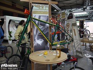

Bice
Bice 29er+
# Bice 29er+ – Leichtes Grundgerüst für ein Stahl+ Rad.
Bice Bicycles haben wir erstmals auf einer Messe in Deutschland getroffen und die Rahmen können durch ihre konstruktiven Merkmale durchaus überzeugen. Besonders fiel uns der 29+ auf, er verwendet ein zweiteiliges Yoke aus zwei miteinanderverschweißten Blechen, deren oberer flacher Anteil 6 mm und der untere skelettartige 8 mm Dicke aufweist. Der Hauptrahmen ist aus Dedaccia 29er Evo Rohren gefertigt, der Hinterbau ist ein Customsatz der speziell für Bice gefertigt wurde, die Ausfallenden sind eine eigene Entwicklung aus Stahl und Ergal. Das Rahmengewicht bleibt, für einen 29+ durchaus ungewöhnlich, unter 2.300 g, das Komplettrad, mit den gezeigten Felgen von Kuroshiro kann unter 10 kg bleiben. Der Preis für den Rahmen beläuft sich auf etwa 1.500 €.

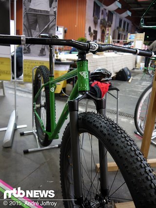

Der Bice 29er Hardtailrahmen ist der erste, der mit einem neuen speziell angefertigten 29er Columbus Rohrsatz gefertigt wurde, der Hinterbau besteht aus Dedacciai Geröhr. Die Ausfallenden sind ebenfalls die bereits am 29+ verbauten Eigenentwicklungen. Das Steuerrohr ist tapered ausgeführt und das Sattelstützenmaß beträgt 27,2 mm.
Bice 29er
# Bice 29er

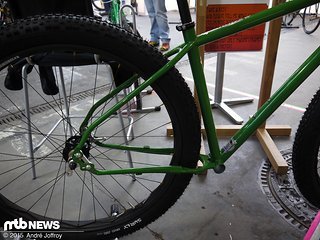

Der Bice Fatbikerahmen besteht aus einem 29er Columbusrohrsatz und eigens von Dedacciai angefertigten Sitz- und Kettenstreben. Der Hinterbau lässt Reifen bis 5 Zoll zu und hat eine Nabeneinbaubreite von 190 mm. Das Rahmengewicht liegt bei 2.400 g. Die verbaute Gabel dürfte einigen bekannt sein, es ist eine umlackierte On-One Fatty Gabel.
Bice Fatbike
# Bice Fatbike
