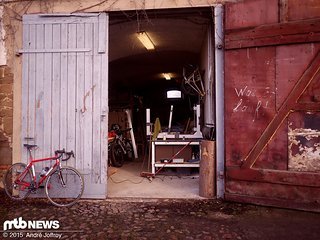

# Ein alter Hof als neue Wirkstätte – Hinter diesem unscheinbaren Scheunentor entstehen die Unique Handmade Bicycles
In Leipzig biege ich in die Einfahrt eines alten Gutshofes ein, der renoviert wird. Vor einem großen Scheunentor treffe ich Sören.
MTB-News: Hallo Sören, schön dich einmal persönlich zu treffen. Zudem einen herzlichen Dank, dass du MTB-News heute etwas von deiner Arbeit zeigen und uns von dir erzählen wirst.
Sören: Hallo IBC, ich möchte mich erstmal vorstellen: Ich bin Sören Marx und der Kopf hinter Unique Handmade Bicycles aus Leipzig. Es freut mich, dass ihr den Weg zu meiner Werkstatt gefunden habt und ich euch etwas über mich, meine Arbeit und den Rahmenbau erzählen darf.
Die Werkstatt ist noch im Aufbau
# Die Werkstatt ist noch im Aufbau – Die Räumlichkeiten teilt sich Unique mit Georg Schein, der dort seine Holzschutzbleche fertigt. Die Werkstatt beheimatet auf einem kleinen Raum alle wichtigen Werkzeuge und Maschinen.
Wir betreten die Werkstatt, die in einem Nebengebäude des Hofes gelegen ist, die Räume teilt sich Sören mit Georg Schein, der Holzschutzbleche fertigt. Ich sehe mich etwas um.

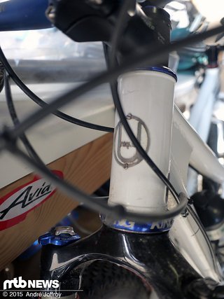

Unique Headbadge
# Unique Headbadge – Unscharf aber edel.

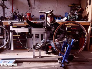

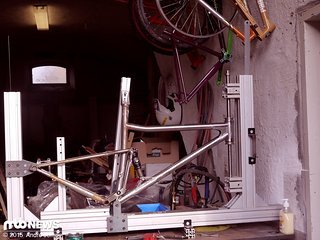

Rahmenlehre
# Rahmenlehre – Hier entstehen die Unique Rahmen, die Lehre hat Sören selbst gebaut, sie besteht aus Profilrohren und einigen Frästeilen. Die ersten Rahmen entstanden noch auf einer Tischplatte mit 1:1 Zeichnung und Prismen zur Ausrichtung der Rohre. Inzwischen ist es professioneller geworden, aber auch mit der vorherigen Arbeitsweise entstanden gute Fahrradrahmen.

Rahmenbaulehre und Rahmen in Bau
# Rahmenbaulehre und Rahmen in Bau
Steuerrohrfixierung
# Steuerrohrfixierung – Das Steurrohr wird in der Rahmenlehre durch zwei Konen geklemmt, das Rohr wird von oben durch den Rahmen geführt und unten und oben fixiert.
Steuerrohrdetail
# Steuerrohrdetail
Fixierung in der Rahmenlehre
# Fixierung in der Rahmenlehre

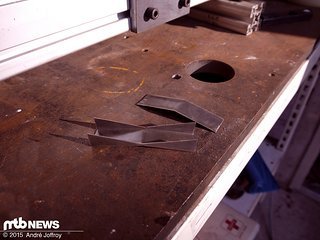

Sattelstützklemmung
# Sattelstützklemmung – Die Öse für das Ende des Schlitzes ist schon vorhanden. Jetzt muss noch geschlitzt werden und die Stütze kann mit passender Schelle geklemmt werden.

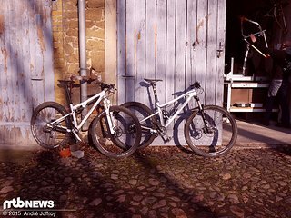

Ja, so kann man das sagen, ich habe zwei Grundtypen, den Hinterbau mit kurzem Federweg, das sind so um die 90mm und das Modell mit 120-125mm Federweg, deren Kinematik ist bekannt und der Rahmen kann dann an die entsprechenden Kundenwünsche angepasst werden. Das Grundgerüst, wie der Dämpfer angelenkt wird, das steht alles schon.

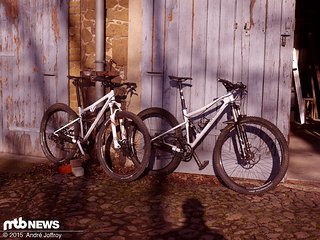

Unique Werksflotte
# Unique Werksflotte – Die unterschiedlichen Dämpferpositionen bringen unterschiedliche Federwege hervor. Beide Räder sind als Eingelenker mit ähnlicher Schwinge ausgeführt.

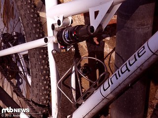

Zusätzliche Abstützung
# Zusätzliche Abstützung – Der Dämpfer liegt unter dem Oberrohr, zur Versteifung des Hinterbaus ist dieser am Oberrohr nochmals abgestützt. Zusätzliche Versteifung bietet außerdem der Carbonschutz, der zwischen die beiden vorderen Streben des Hinterbaus geschraubt wird.
Oberrohrdesign und Dämpferaufnahme
# Oberrohrdesign und Dämpferaufnahme
Hinterbauversteifung durch Carbonschutz
# Hinterbauversteifung durch Carbonschutz

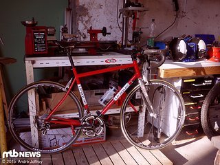

Wo sind die Mountainbikes?
# Wo sind die Mountainbikes? – Sören fertigt auch Rennräder, hier sein eigenes mit einem Mix moderner und klassischer Campagnoloteile.
Unique Racebike
# Unique Racebike – Der Rahmen ist auftragsgelötet mit Muffen an den Ausfallenden, die Nähte sind nur minimal ausgeführt. Die Ausstattung ist ein Mix moderner und klassischer Campagnolobauteile. Klassikfans dürften die Bremsen besonders auffallen.
King
# King – Beim Steuersatz vertraut Sören auf Chris King, auch im Rennrad verrichtet ein NoThreadset seinen Dienst.

Vollgefederte Evolution
# Vollgefederte Evolution – Das Augenmerk soll auf die Werkstatt gerichtet werden, Sören zeigte einige Rahmen seiner Sammlung, in der Hand hält er einen Raleigh Stahlrahmen, vollgefedert natürlich.
29er Allmountain mit Gusset
# 29er Allmountain mit Gusset – Zur Versteifung des vorderen Rahmendreiecks ist ein Gusset eingeschweißt. Ein Edelstahlplättchen am Steuerrohr verhindert Zugscheuern.

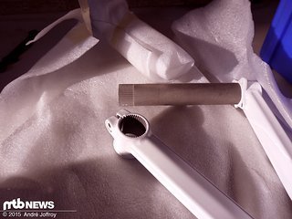

Aus der Zeit stammt auch die Inspiration für meine Revolt Kurbel, sie ist technisch an die Tioga Revolver und die Bullseye angelehnt. Sie ist ähnlich den Shimano Kurbel zweiteilig, mit 24mm Achse, die beiden Teile bestehen komplett aus Stahl. Es gibt dafür unterschiedliche Spider für verschiedene Kettenblätter, so kann die Kurbel universell eingesetzt werden.
Unique Revolt Kurbel
# Unique Revolt Kurbel – Links das Interface für die Aufnahme unterschiedlicher Spider.
Verzahnung
# Verzahnung – Die Verzahnung wird von einem kleinen Handwerksbetrieb erarbeitet, den zu finden war garnicht so einfach. Das Ergebnis erinnert stark an die bekannten Techniken großer Komponentenhersteller.
Entwicklung
# Entwicklung – Links sieht man die Kurbel nach dem Schweißen, rechts die sandgestrahlte und pulverbeschichtete Kurbel, wie sie ausgeliefert werden kann.
Rohstadium der Kurbel
# Rohstadium der Kurbel
Einzelteile der Kurbel
# Einzelteile der Kurbel

Heute habe ich bereits die zweite Version meiner Rahmenlehre, hier kann ich die Einzelteile besser einspannen. Die Rahmenlehre dient aber nur zum Heften oder kontrollieren, die restliche Arbeit passiert meist frei, weil man dann besser an die Fügepunkte der Rohre kommt. Insgesamt habe ich meine Arbeit professionalisiert, aber Laserschneiden wie beispielsweise Nöll mach ich noch nicht [lacht].

Der Weg zum Unique Maßrahmen beginnt mit einer exakten Positionsbestimmung. Die bisherigen Erfahrungen des Kunden mit seinen Rädern, der gewünschte Einsatzzweck, Detailwünsche und Fragen lassen sich nur im Gespräch erörtern. Am besten ist dazu ein persönliches Treffen. Dabei werden relevante Körpermaße aufgenommen und der Kunde vermessen. Ausgehend von einem Grundmodell entwerfe ich dann das persönliche „Unique“. Mehr dazu findet ihr auf der Unique Homepage.
Zum Schluss hat uns Sören seine Vermessungsanlage gezeigt, ein Ergometer, bei dem alle wichtigen Geometrieparameter eingestellt werden können. Die Besonderheit ist, dass die Gewichtsverteilung auf dem Rad festgehalten wird. Hierzu ist vorn eine Waage untergelegt. Sören hat in der Vergangenheit die Erfahrung gemacht, dass bei Personen mit besonders kurzen oder langen Beinen die Gewichtsverteilung auf dem Rad bei einer normalen Vermessung ungünstig ausfallen kann und dann die Fahrdynamik darunter leidet. Durch Anpassen der Vorder- und Hinterbaulänge kann das grundlegend verbessert werden
Unique Vermessungsanlage
# Unique Vermessungsanlage – Im folgenden Video erklärt Sören, wozu die Anlage dient.
Vermessungsanlage von XayokMehr Mountainbike-Videos

  5. Der Artikel ist zwar schon etwas älter, aber einen Gedanken für Leute die das noch lesen sollten muss ich noch loswerden:
    Der viel wichtigere Grund, warum der Rahmenbauer auf sphärische Gleitlager setzt, dürfte nicht das "Aufnehmen von Querkräften" sein - das können Schrägkugellager auch - sondern dass sphärische Gleitlager völlig unempfindlich für nicht perfekt parallel ausgerichtet angeschweißte Lagersitze ist.
    Wo ein normales Wälzlager vorgespannt oder ein Gleitlager verkanten würde, kann sich das sphärische Lager einfach etwas seitlich rotieren und es passt.
    Und da es ja beim Schweißen immer etwas Verzug gibt, ist das eine ganz sinnvolle Lösung, die ich an der Schwingenlagerung außer hier noch nie gesehen habe.
    Sonst gab und gibt es sphärische Lager ja nur an Dämpferaugen, wo sie auch Verkanten durch schlecht ausgerichtete Dämpferaufnahmen sowie durch Verwindungen des Hinterbaus verhindern. Nur wegen der Dominanz dieses beschissenen 15mm Dämpferaugenstandards (sphärische Lager haben 14mm/6mm oder 16mm/8mm außen/innen) sowie der Schwierigkeit einer hinreichenden Abdichtung sind sie nur noch bei einigen kleineren Herstellern (Öhlins, Push, EXT) vorhanden.
Was meinst du?
