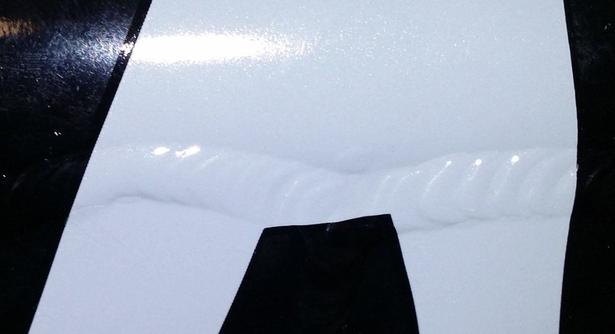

also decals lassen sich, das handwerkliche geschick beim aufbringen vorausgesetzt, schon ziemlich gut aufbringen. auch über schweißnähte! hierfür ist die weichheit des decals zuständig. wenn es richtig gehandelt wird, zieht es sich durch die kapillarwirkung in jede sicke! ich behaupte jetzt mal, das kann nicht jeder, also das aufbringen ;-) . ich ziehe den hut vor den damen am montageband, die dort die größten decallappen verarbeiten. unsereiner würde sich heillos darin verheddern. anbei mal 2 fotos von decals auf schweißnähten.
nicht auf das design schauen ;-) sind nur laborversuche gewesen und von mir aufgebracht.
