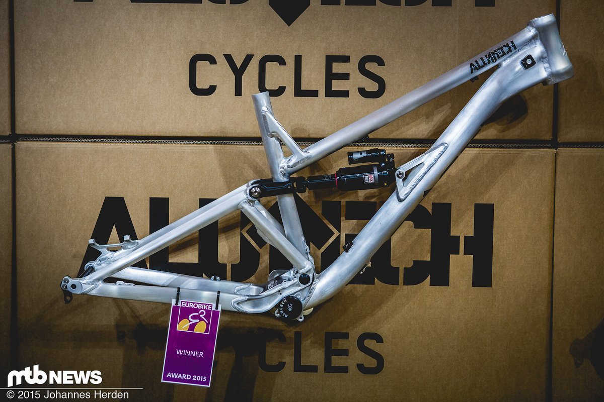

Das Alutech ICB2.0 in RAW gebürstet
# Das Alutech ICB2.0 in RAW gebürstet – lecker, entweder direkt so fahren oder nach Wunsch eloxieren, lackieren, airbrushen, pulverbeschichten,...

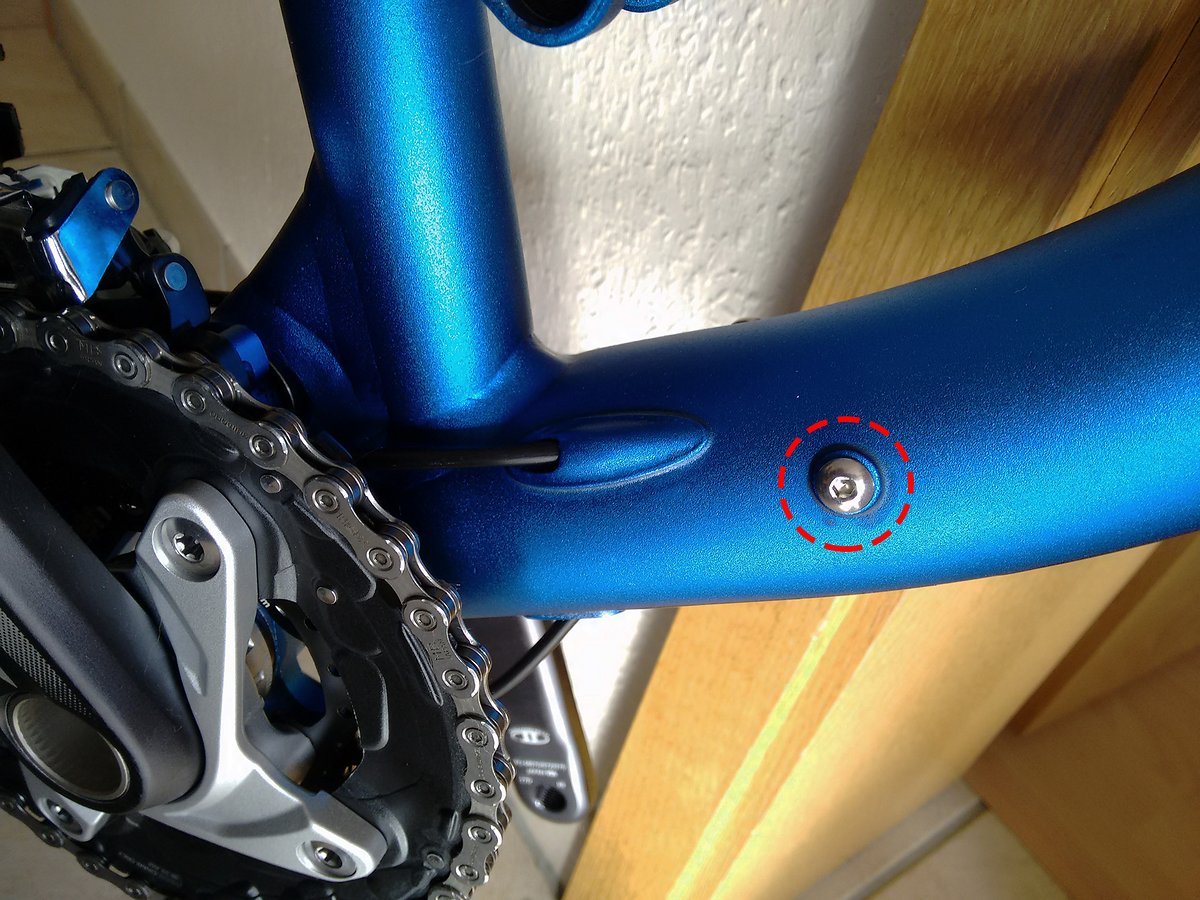

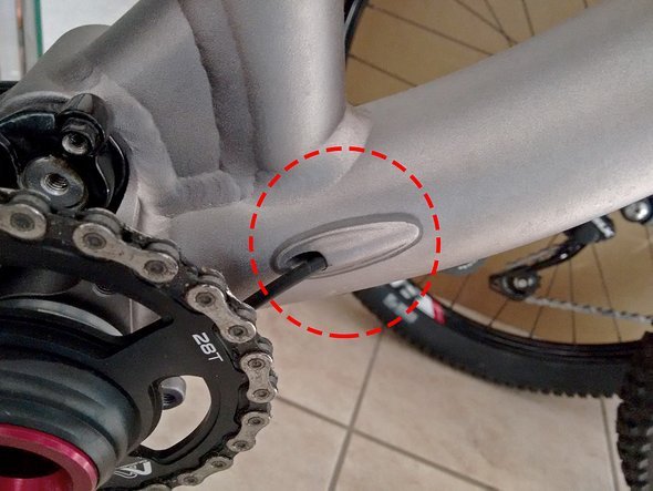

Wir haben diverse Fragen zu den bei Eloxal auftretenden Farbabweichungen bekommen. Hier einige Beispielbilder – diese Abweichungen lassen sich nicht vermeiden – es gab aber auch nur äußerst wenige Beschwerden beim ersten Carver ICB, das ebenfalls farbig eloxiert wurde.
Farbfehler Dunkelblau
# Farbfehler Dunkelblau – wer genau hinschaut, wird auch hier Fehler durch das Lot (mit dem Gewindeösen und Zugeingänge angebracht sind) sehen
"Farbfehler" Grau
# "Farbfehler" Grau – Das ICB2.0 bekommt ein dunkleres Grau, das weniger starke Abweichungen bekommen wird
Dunkelgrün
# Dunkelgrün – Schweißnaht fast problemlos, Lot weicht farblich ab

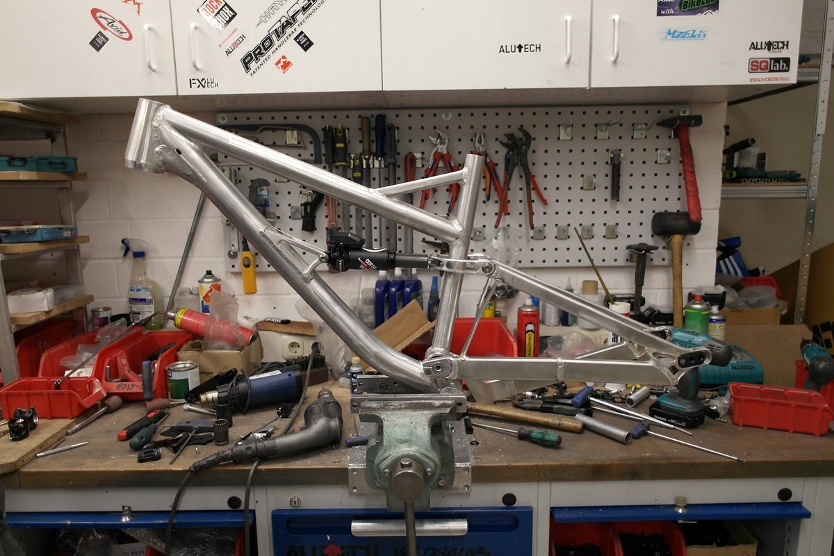

Wir hatten komplett neue, völlig konservative und ungewöhnliche Hinterbau-Vorschläge. Das Rennen gemacht hat eine Mischung aus beidem: Es ist ein einfacher Eingelenker, der aber durch eine Dämpferverlängerung mehr Progression und noch weniger Reibung spendiert bekommt. Einfach, langlebig, und dennoch überzeugend – wie wir seit den ersten Testfahrten im Oktober ´14 immer wieder festgestellt haben.
Alutech ICB2 Funktionsmuster
# Alutech ICB2 Funktionsmuster – Rohrsatz und Ausfallenden und Versteifung des Hinterbaus nur für den Prototypen so ausgeführt. Die Kinematik hat sich bewährt, an der Geometrie wurde nach den Testfahrten noch gefeilt!

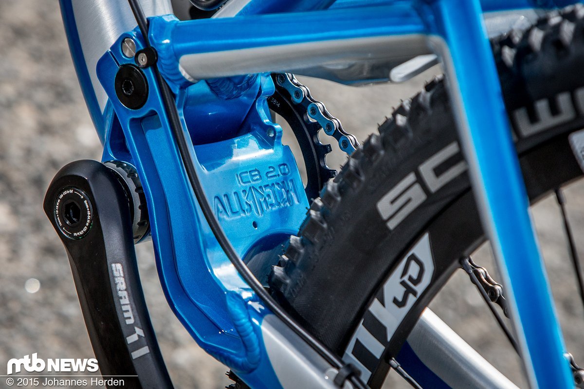

Es gibt verdammt viele interessante Details. Sei es die von User Luniz Gewichtsoptimierte Dämpferverlängerung oder unsere einzigartige Zugverlegung, die die Verlegung von Bremsleitung, Remote-Stütze und Schaltung in jeder Konfiguration erlaubt: Intern oder Extern, mit oder ohne Umwerfer, Hinterrad-Bremse links oder rechts.
In Eloxal kommt das noch schöner
# In Eloxal kommt das noch schöner – das eingefräste Logo im Yoke. Man beachte auch die Zugverlegung - der Platz zum Innenlager wurde dagegen noch etwas vergrößert, um die Montage zu erleichtern.
Vollendet wird das Bike durch das Design von User mowood. Teilflächen des Rahmens werden poliert, der Rest gestrahlt. Dadurch ist das Design dezent, edel und haltbar aufgebracht.
