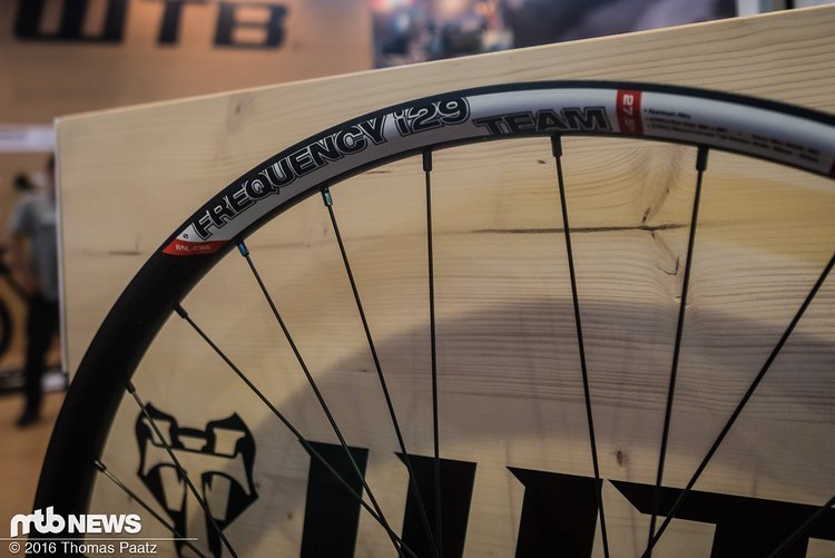

Dazu erhalten auch die Frequency Felgen breite Unterstützung
# Dazu erhalten auch die Frequency Felgen breite Unterstützung - 29 mm Innenweite und 1815 g Gewicht für den Einsatz im Downhill- und Gravity-Bereich
