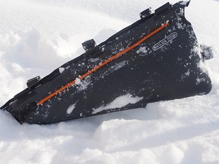

Das optische Erscheinungsbild des Frame-Pack lässt sich mit „schnörkellos“ auf den Punkt bringen. Ein graues Dreieck, das reflektierende Firmenlogo samt dem obligatorischen „Waterproof“ Schriftzug, drei massive Klettbänder zur Befestigung der Tasche am Oberrohr sowie je ein schmales Klettband zum Fixieren des Frame-Pack am Unter- und Sattelrohr – das war es dann im Prinzip auch schon. Einzig der grob gezahnte, leuchtend orangefarbene Reißverschluss sticht ins Auge. Diese Aufmerksamkeit hat er sich absolut verdient, aber dazu später mehr. Als Material kommt –wie auch bei den anderen Bikepacking-Taschen von Ortlieb – ein leichtes, PVC-freies PU Nylongewebe zum Einsatz. Im Inneren der Tasche befindet sich außerdem noch ein weiteres Klettband, das eine zu starke Ausbeulung der Tasche verhindert.
Das in Deutschland hergestellte Ortlieb Frame-Pack verfügt über ein großes, nicht unterteiltes Fach, das von links zugänglich ist und in der von uns getesteten Größe L ein Fassungsvermögen von 6 Litern aufweist. (Das Frame-Pack in Größe M fasst 4 Liter.) Ein Schlaufenband (oder auch eine Daisy Chain) verläuft – von der Oberseite abgesehen – einmal rund um die Tasche und ermöglicht ein auf den Rahmen abgestimmten Anbringen der beiden schmaleren Klettbänder. Die drei breiteren Klettbänder sind äußerst robust und baugleich mit denjenigen, die auch beim Handlebar-Pack sowie dem Accessory-Pack Verwendung finden.

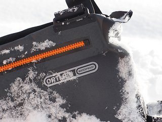

Das Highlight der Tasche ist zweifellos der bereits zuvor erwähnte Reißverschluss. Dieser ist absolut wasserdicht und sorgt so dafür, dass sich das Frame-Pack nahtlos in die Reihe von Radgepäck einfügt, für das Ortlieb seit Jahrzehnten von Radtouristen und Radabenteurern gleichermaßen geschätzt wird.

Im Übrigen trägt auch der Reißverschluss seinen Teil zur Kontaktvermeidung bei, denn er schließt absolut luftdicht ab, wodurch sich die Form der Tasche bis zu einem gewissen Grad „modellieren“ lässt. Hat man den Inhalt verstaut, bringt man die Tasche in die gewünschte Form, indem man sie bspw. mit einer Hand eindrückt und mit der anderen den Reißverschluss schließt. Dies gelingt dank des großen, T-förmigen Griffes auch mit dicken Winterhandschuhen. Zudem lässt sich der Reißverschluss überraschend leicht öffnen und schließen, lediglich das letzte Stück, das für die Abdichtung sorgt, verlangt etwas Nachdruck. Ist der Reißverschluss geschlossen, verhindert eine Garage ein Umherbaumeln des Zipperpullys.
Das Ortlieb Frame-Pack saß fest im Rahmen und bewegte sich auch auf ruppigen Trailabschnitten weder zur Seite, noch rutschte es nach vorne oder nach hinten. Zusammen mit dem zuvor beschriebenen, nicht vorhandenen Beinkontakt verhielt sich das Frame-Pack während der Fahrt also absolut unauffällig. Für eine Tasche wohl eines der größten Komplimente.

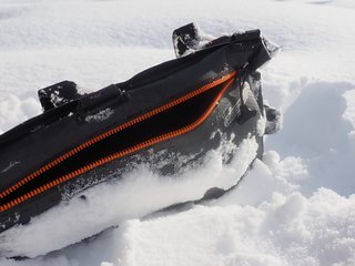

Große Öffnung zum Beladen der Tasche
# Große Öffnung zum Beladen der Tasche

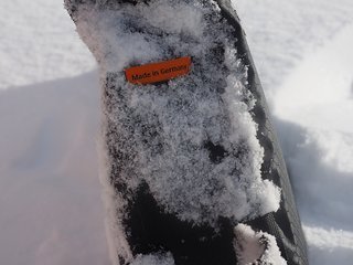

Made in Germany
# Made in Germany
