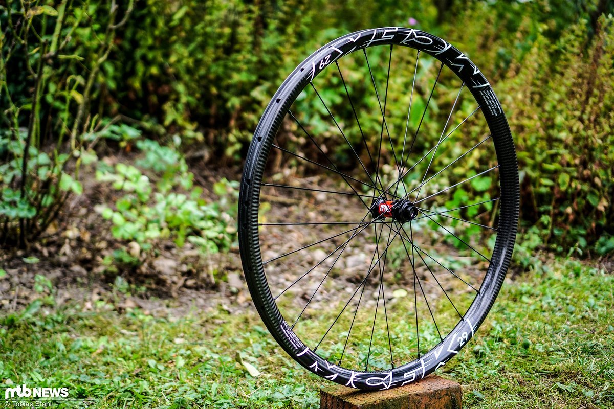

Kommen wir nun aber zum Produkt – schließlich geht es hier um die Mcfk MTB 29 Carbon-Felgen, die für unseren Test auf DT Swiss 240s Naben mit Sapim CX-Ray Speichen aufgebaut sind. Als Cross Country-Laufradsatz geht es primär um niedriges Gewicht, doch ich bin kein Fan von eingeschränkter Funktionalität. Aus diesem Grund ist das Systemlaufrad in diesem Test mit 1.356 g kein echtes Leichtbauwunder – doch in Anbetracht der Komponentenauswahl ein feines Stück. Die Mcfk-Felgen sind als Monocoque gefertigt, was bedeutet, dass sie aus einem Stück laminiert und ausgehärtet werden. So soll die Stabilität erhöht und das Gewicht gesenkt werden. Gleichzeitig wird durch einen komplexen Laminataufbau mit verschiedenen Faserorientierungen gezielt auf bestmögliche mechanische Eigenschaften hingearbeitet. So verspricht Mcfk eine Balance zwischen Leichtigkeit, Steifigkeit und Komfort erreicht zu haben, die XC-Fahrerinnen und -Fahrer glücklich machen soll. Und selbstverständlich soll die Deckschicht schön anzusehen sein, wenn man schon gut 600 € pro Felge investiert hat. Diesem Anspruch wird Mcfk mit makelloser Verarbeitung gerecht. Wer wie ich weniger ein Fan der 3K Köperstruktur ist, bekommt die Felgen auch mit feinem UD-Finish – zahlt dann jedoch nicht nur 50 € mehr, sondern findet auch noch 10 g mehr auf der Waage. Wir haben also die 3K Version im Test, denn rein technisch betrachtet macht die UD-Ausführung das Produkt nicht besser. Schade drum.

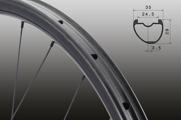

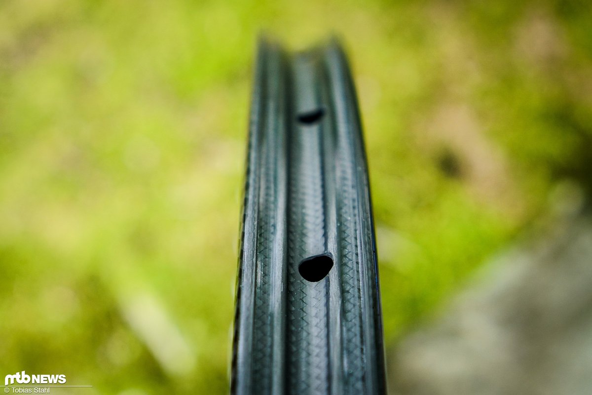

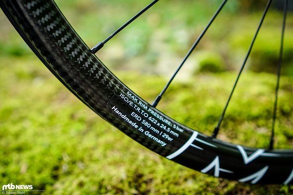

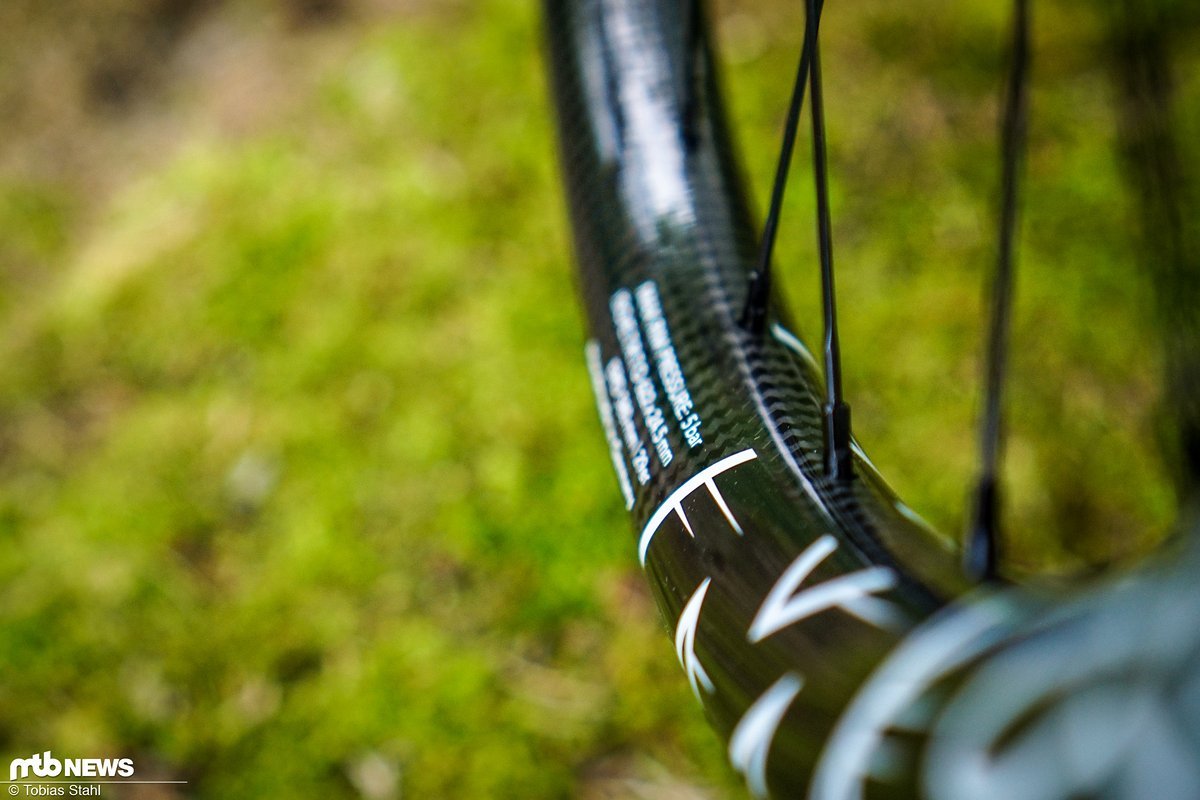

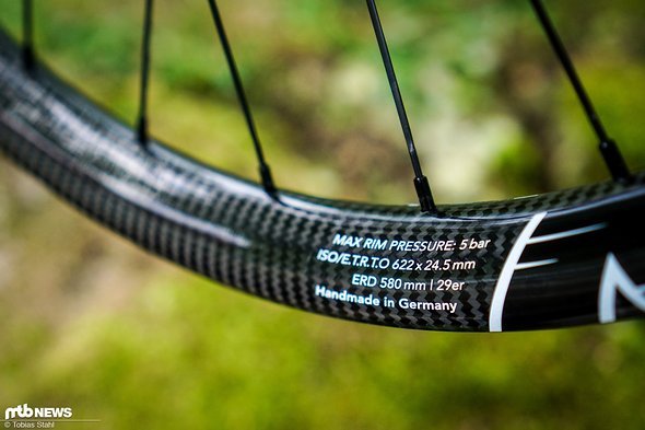

Schauen wir uns das Felgenprofil der Mcfk MTB 29 im Detail an: es misst 29 mm in der Höhe und volle 35 mm in der Breite. Das ist ein Wert, der bis vor wenigen Jahren noch ein Maß für ein Downhill-Laufrad gewesen wäre. Gleiches gilt für die immer noch beachtliche Innenbreite von 24,5 mm, die dem Reifen viel Unterstützung bietet – vor allem aber erhöht der große Profilquerschnitt in Längs- und Querrichtung die Steifigkeit der Felge. So soll das niedrige Gewicht nicht zu beeinträchtigter Steifigkeit führen. Nur übertreiben sollte man es nicht, wie sich in den Einschränkungen zum bestimmungsgemäßen Gebrauch zu lesen ist.

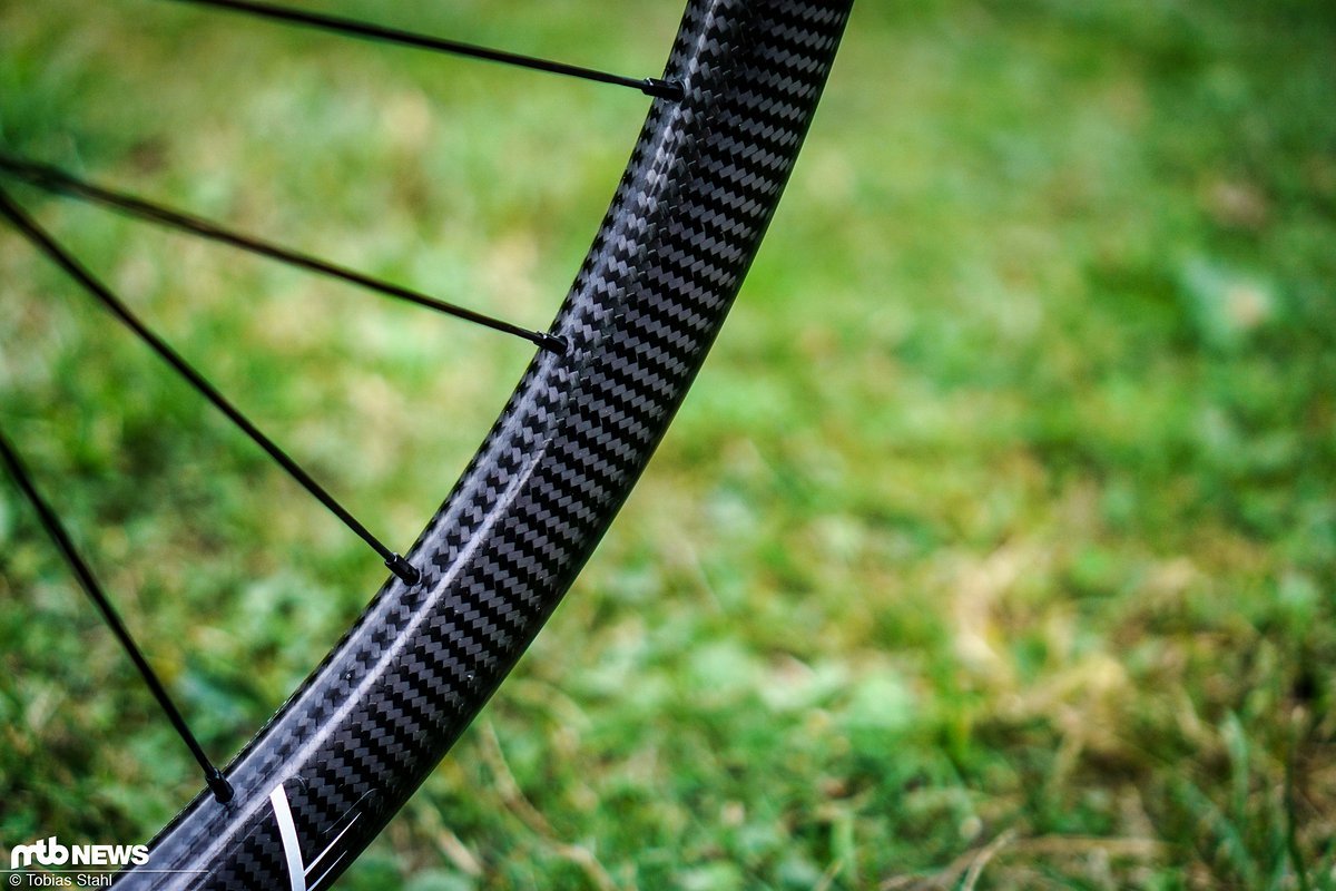

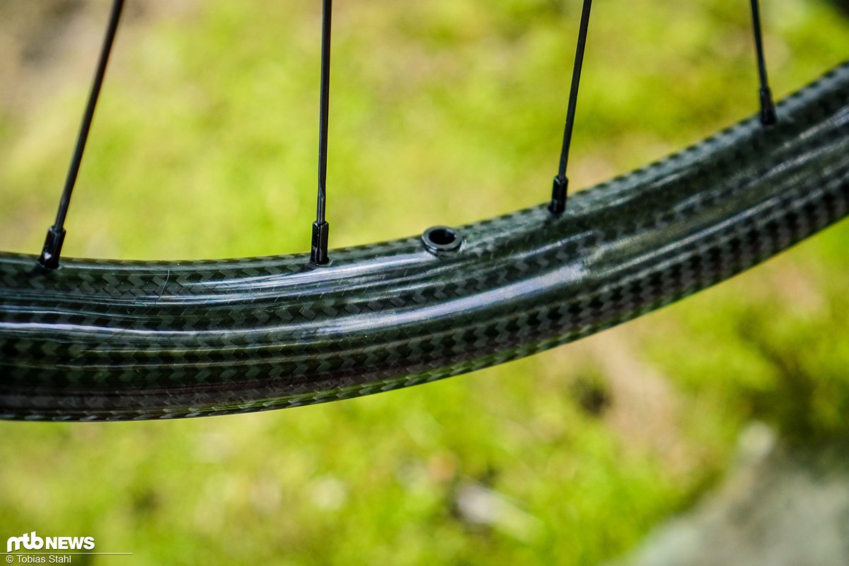

Kommen wir zu den Speichen: die Speichenlöcher sind in die Felge einlaminiert und mit einem vorgeformten Nippelsitz für Kugelköpfe (DT Swiss, Sapim) ausgestattet – sie sind also nicht nachträglich gebohrt, sondern von Beginn an in der Konstruktion vorgesehen und sollen einen bestmöglichen Nippelsitz ermöglichen. Da die Fasern so ununterbrochen durchlaufen, soll die Stabilität erhöht und das Risiko von ausgerissenen Speichen reduziert werden. Darüber hinaus sind die Speichen gegenüber der Nulllage der Felge um 3,5 mm asymmetrisch. In Verbindung mit den asymmetrisch zur Nabenmitte positionierten Flanschen reduziert sich so die Ungleichheit im lateralen Speichenwinkel, was für eine gleichmäßigere Speichenspannung auf der rechten und linken Seite führt und positiven Einfluss auf die Steifigkeit und Lebensdauer des Laufrades haben soll.
Aufbau
Unser Testlaufrad ist an sich ein Vertreter klassischen Laufradbaus: Es kommen konventionelle Komponenten zum Einsatz und die 28 Sapim CX-Ray Speichen mit hauseigenen Nippeln sind 3-fach gekreuzt eingesetzt – wie von Mcfk für den Aufbau der MTB 29“ Carbon-Felgen empfohlen. Die maximale Speichenspannung ist vom Hersteller auf 1.100 N begrenzt, unser Testlaufrad ist mit etwas weniger als 1.000 N eingespeicht. Das sorgt für einen runden Lauf ohne Höhen- und Seitenschläge. Beim Einspeichen ist das Laufrad sieben Mal abgedrückt worden, so dass sich im Einsatz keine große Veränderung der Speichenspannung mehr einstellen sollte. Ein wichtiger Punkt: Die Speichenspannung hat nur einen begrenzten Einfluss auf die Steifigkeit des Laufrades, es hier zu übertreiben bringt nichts.

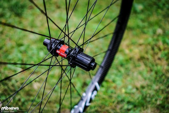

Während ich nicht näher auf die Montage der Kassette eingehen möchte (SRAM XD, werkzeugfreier Wechsel auf Shimano möglich), sei doch ein Satz dem Centerlock Standard von Shimano gewidmet. Er ist technisch gesehen die bessere Alternative zu dem 6-löchrigen ISO 2000, lässt sich schnell und sicher montieren und überzeugt so sowohl am Reißbrett, als auch in der Praxis. Auch wenn die „schweren“ DT Swiss Naben es nicht vermuten lassen – die leichteren Naben könnte man mit Centerlock bauen und abgesehen von Lizensierungsfragen gibt es bis jetzt keinen guten Grund dafür, nach wie vor am alten Standard festzuhalten.

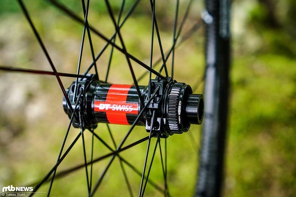

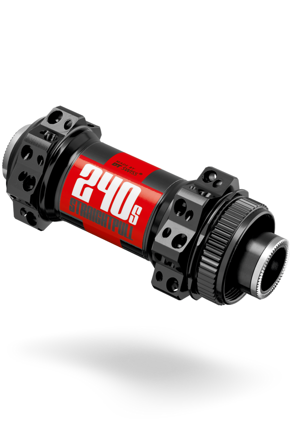

DT Swiss bietet die bewährten 240s Naben in jeder im Cross Country-Bereich gängigen Einbaubreite an. Für unser Testbike haben wir die Version mit 15 mm Steckachse an der Front und 12×142 mm Steckachse am Hinterrad verwendet – als neuer Standard setzt sich gerade das breitere Boost-Maß durch (110/148 mm), das über Adapter nicht umgerüstet werden kann. Die Industrie macht hier eine Zäsur, so dass ich meine Naben theoretisch mit alten Schnellspannern montieren könnte, nicht aber mit dem neuen Maß, bei dem sich der Flanschabstand vergrößert hat.

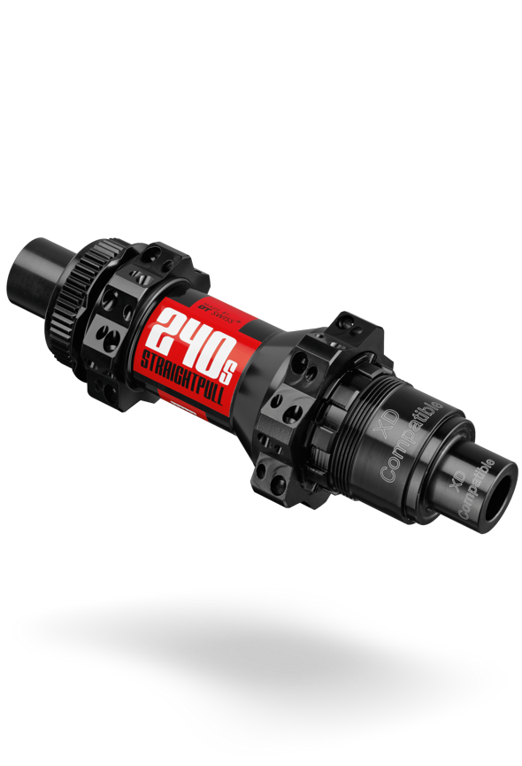

Was da sonst noch wäre: Nun, da wären die gewohnt problemlosen DT Swiss Naben, die mit feinerer Rasterung der Zahnscheiben (36 Zähne) definitiv dazu gewonnen haben und so unauffällig wie zuverlässig ihren Dienst machen. Es gibt leichtere Naben, doch nur wenige können es im Bezug auf Problemlosigkeit mit den Schweizern aufnehmen.

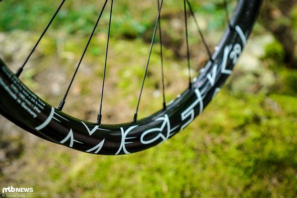

35 mm Außenbreite und die vier großen Buchstaben Mcfk auf den Flanken sorgen für einen außergewöhnlichen Look der Mcfk MTB Carbon Felgen. Wichtiger noch: die in Deutschland gefertigten und 355 g leichten aber auch über 600 € teuren Carbon-Felgen sind ein wirkungsvolles Mittel, um Gewicht einzusparen. Mit großzügigen 24,5 mm Innenbreite bietet sie gute Unterstützung für leichte Reifen und das voluminöse Profil sorgt für eine sehr hohe Steifigkeit. Wir haben im Test keinerlei Probleme mit den Felgen gehabt und den erstklassigen Vortrieb genossen, die sehr hohe Steifigkeit ist allerdings Geschmacksache. Bis 125 kg Systemgewicht sind die Mcfk MTB Felgen freigegeben, man sollte jedoch nicht vergessen, dass der Einsatzbereich auf Cross Country beschränkt ist.
