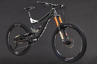

Eloxal
Die leichteste und härteste Farbgebung geschieht nicht, indem etwas aufgetragen wird – stattdessen wird das Aluminium anodisiert und dabei Farbe eingebracht. Es wird also tatsächlich der Rahmen gefärbt und nicht beschichtet. Es sind etwa 30 verschiedene Farben möglich, allerdings kein Gelb, kein Weiß, und jedes Bauteil kriegt vollständig die eine Farbe. So ließen sich bei uns nur Hauptrahmen, Hinterbau und Dämpferverlängerung in verschiedenen Farben realisieren. Kontrastfarbige Schriftzüge oder ähnliches sind nicht möglich, es sei denn…
Eloxiert mit Decals
# Eloxiert mit Decals
Eloxal + Decals
Natürlich können auf dem eloxierten Rahmen Decals aufgebracht werden. Dabei werden Folien („Waterslide“) erst platziert und dann durch Klebstoff und Wärme auf dem Rahmen fixiert. Einziger Haken: Diese Folien können nicht über Schweißnähte und nicht auf komplexe Bauteilgeometrien aufgeklebt werden.

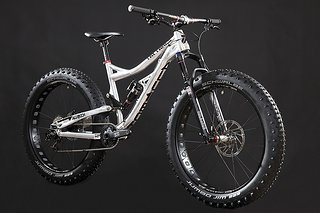

Pulverbeschichtung
Hier wird farbiges Kunststoffpulver auf den Rahmen aufgesprüht. Anschließend kommt der Rahmen in den Ofen, die Kunststoffteilchen verschmelzen zu einer sehr schlagzähen und haltbaren Schicht auf dem Rahmen. Viele Farben sind möglich. Für Kontrastfarben oder Schriftzüge sind aber auch hier Aufkleber nötig. Einziger Haken: Je nach Rahmengröße wiegt diese Beschichtung etwa 100 – 200 g mehr.
Pulverbeschichtung
# Pulverbeschichtung
An dieser Stelle eine Einschränkung hinsichtlich der Farben: Der durchschimmernde Lasurlack (Kombination von Pulverbeschichtung und Nasslack), wie ihn Alutech für manche Bikes angeboten hat, hat sich als recht empfindlich hinsichtlich Rissen durch die Verwindung des Rahmens beim Fahren erwiesen. Deshalb werden wir keinen Lasurlack anbieten.

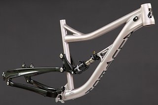

Raw
Alutech wird keine komplett unbehandelten Rahmen anbieten. Der Grund: Diese sind empfindlich was Korrosion angeht, und erfordern daher Pflege. Für Liebhaber okay, aber als Serie nicht wirklich praktikabel. Stattdessen kann aber farblos eloxiert werden, der Rahmen sieht dann fast Raw aus und ist absolut unempfindlich. Es gelten die selben Hinweise wie bei Eloxal.
