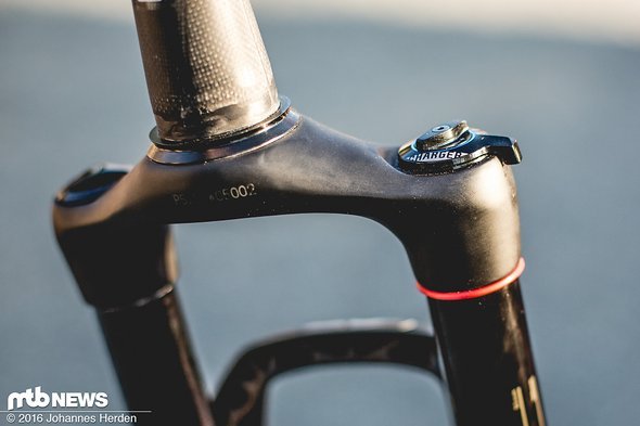

Abspeck-Kur: 100 Gramm leichter als die bisherige SID
Ein Teil: Krone und Schaftrohr.
# Ein Teil: Krone und Schaftrohr.
Nun schließt RockShox wieder zur Konkurrenz auf: Vor Kurzem hatten wir die Fox 32 vorgestellt, die mit 1360 Gramm für Furore sorgte. Die SID World Cup zieht nun mit 1366 Gramm nach – satte 100 Gramm weniger als die vorherige SID-Version.

Viel niedrigere Bauhöhe: Die Stellknöpfe an der Gabelkrone
# Viel niedrigere Bauhöhe: Die Stellknöpfe an der Gabelkrone

Gänzlich neu sind die Einstellknöpfe: Diese sind, aus Gewichts- wie Optikgründen, nun flacher gestaltet und kommen, und können – und das ist wirklich eine interessante Neuerung – nun mit einem Kassettentool demontiert werden. Der Lock-Out Knopf ist auf Grund der optionalen Lenker-Fernbedienung leichter zu bewegen als die vergleichbaren Knöpfe an Pike und Co. Und für alle, die von der bisherigen, frickeligen Kabelführung der Vorderbremse genervt waren, dürfte die SID ebenfalls spannend sein: Mit einem System, dass simpler nicht sein könnte, kann der Bremsschlauch nun werkzeuglos montiert werden.
Geöffnet werden kann die Gabel nun mit Kassettentool - praktisch
# Geöffnet werden kann die Gabel nun mit Kassettentool - praktisch
Draufsicht - die SID World Cup hat eine einteilige Schaft/Kronen-Einheit
# Draufsicht - die SID World Cup hat eine einteilige Schaft/Kronen-Einheit
