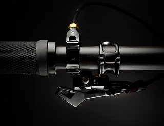

Der OPT Remotehebel
# Der OPT Remotehebel – über den neuen Hebel lässt sich der Climb Switch vom Lenker aus aktivieren

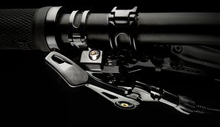

Der DROPT Remotehebel
# Der DROPT Remotehebel – zur Bedienung von mechanischen angesteuerten Sattelstützen

OPT ist ein neuer Remote-Hebel für alle Cane Creek Dämpfer, die die Climb Switch Funktion besitzen. Mit einem Schieberegler lässt sich stufenlos eine auf Uphills optimierte Low-Speed-Zug- und Druckstufendämpfung zuschalten, was für eine höhere Pedaliereffizienz und Wippunterdrückung sorgt. Der Hebel kostet 54,99 €.
Für fast alle gängigen Teleskopstützen mit Kabelanlenkung offeriert Cane Creek mit DROPT einen winkel- und positionsverstellbaren Remote-Hebel im Shifter Style. Die Klemmschelle ist hierbei Matchmaker-kompatibel und kann optional mit OPT kombiniert werden. Der Preis für DROPT beträgt 76,99 €.
