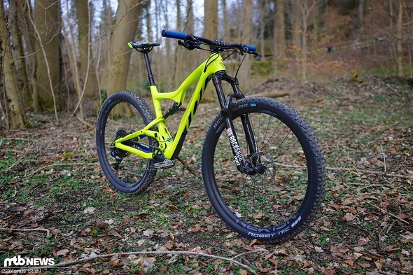

Neulich habe ich ein wunderschönes neues Ibis Ripley Gen 3 aufgebaut und, als es fertig war, wie gewohnt an die Waage gehängt. 12,9 kg sprach die Waage. Das ist kein schlechter Wert, aber zuerst einmal: es ist der gleiche Wert, wie ich ihn vor genau sieben Jahren schon einmal für ein Bike gemessen habe: Bei meinem damaligen Nicolai Helius AM. Die Bikes könnten unterschiedlicher nicht sein: Fette 29 x 2,6″ Reifen heute versus 26 x 2,35″ damals, Carbon-Rahmen versus Alu-Rahmen, 140 mm versus 170 mm Federweg. Das Gewicht hat sich in meinem Fall offenbar vom Rahmen in die Reifen verschoben, und auch wenn bei beiden Bikes ein wenig aufs Gewicht geachtet wurde, komme ich nicht umher, zu sagen: Gewicht ist heute weniger wichtig als noch vor einigen Jahren.
Ibis Ripley LS mit 29+ wiegt auch 13 kg
# Ibis Ripley LS mit 29+ wiegt auch 13 kg - Viel Gewicht entfällt natürlich auf die 29" x 2,6" Reifen.

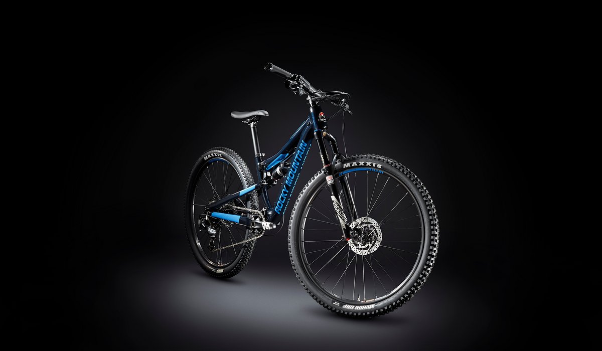

Nicolai Helius AM wiegt 13 kg
# Nicolai Helius AM wiegt 13 kg - 1x10 Antrieb und Carbon-Laufräder sparten Gewicht.

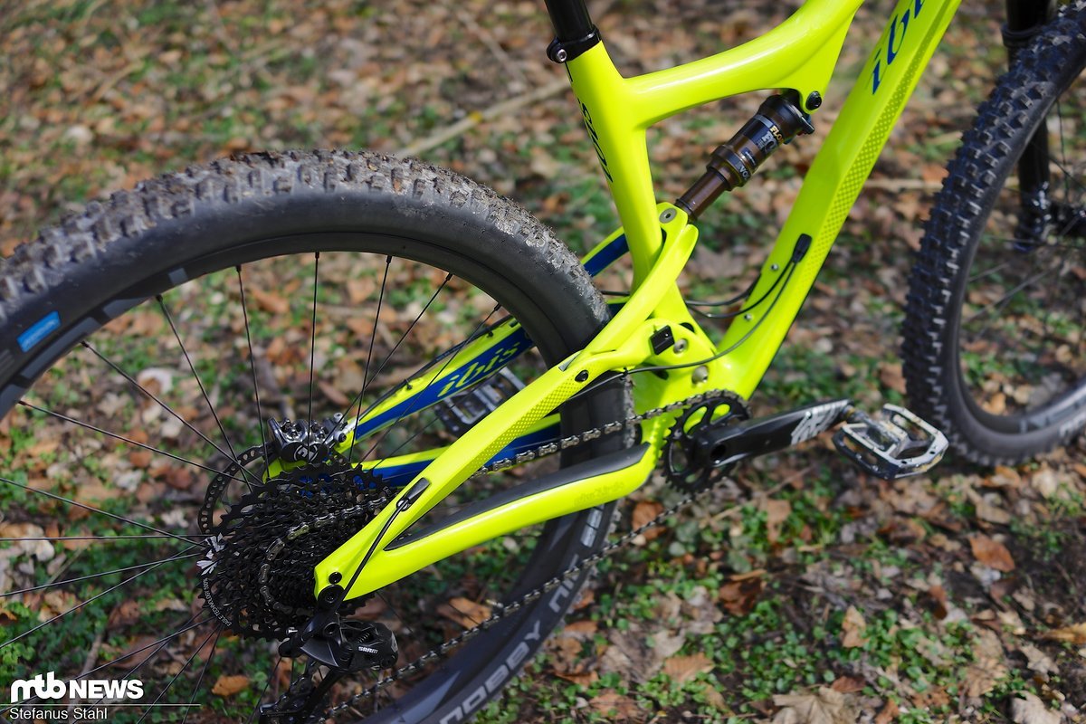

Leichterer Rahmen, schwerere 29+-Räder
# Leichterer Rahmen, schwerere 29+-Räder - gefühlt gab es für jede Gewichtsreduktion eine Innovation, die wieder Gewicht hinzufügt.
