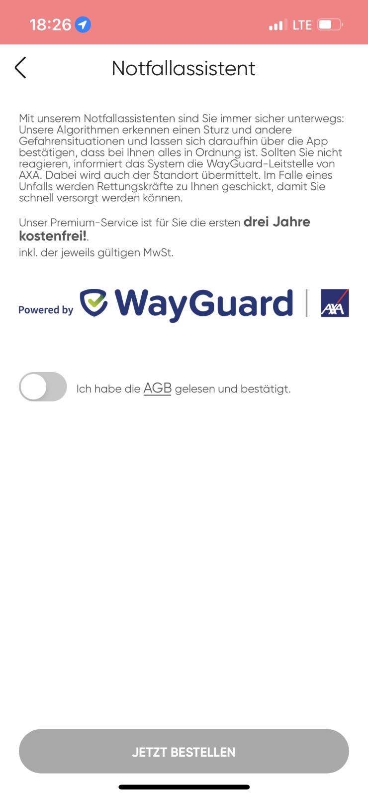

    Kostet zwar einiges, aber 3 Jahre Mobilfunk ist inklusive, Notfallassistent mit 3 Jahren auch:
    Wurde mit einer Mini-USB-Buchse geliefert, lässt sich also ohne Probleme mit einer Powerbank aufladen.
