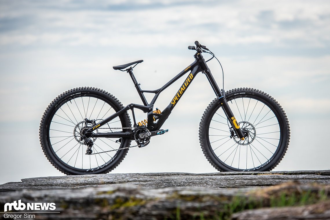

Laut Specialized war das neue Demo 29 das aufwändigste Entwicklungs-Projekt, das die Firma im Mountainbike-Sektor je unternommen hat
# Laut Specialized war das neue Demo 29 das aufwändigste Entwicklungs-Projekt, das die Firma im Mountainbike-Sektor je unternommen hat – ein Ingenieur-Team hat zwei Jahre lang daran gearbeitet.

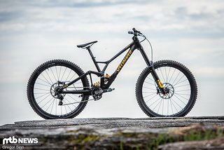

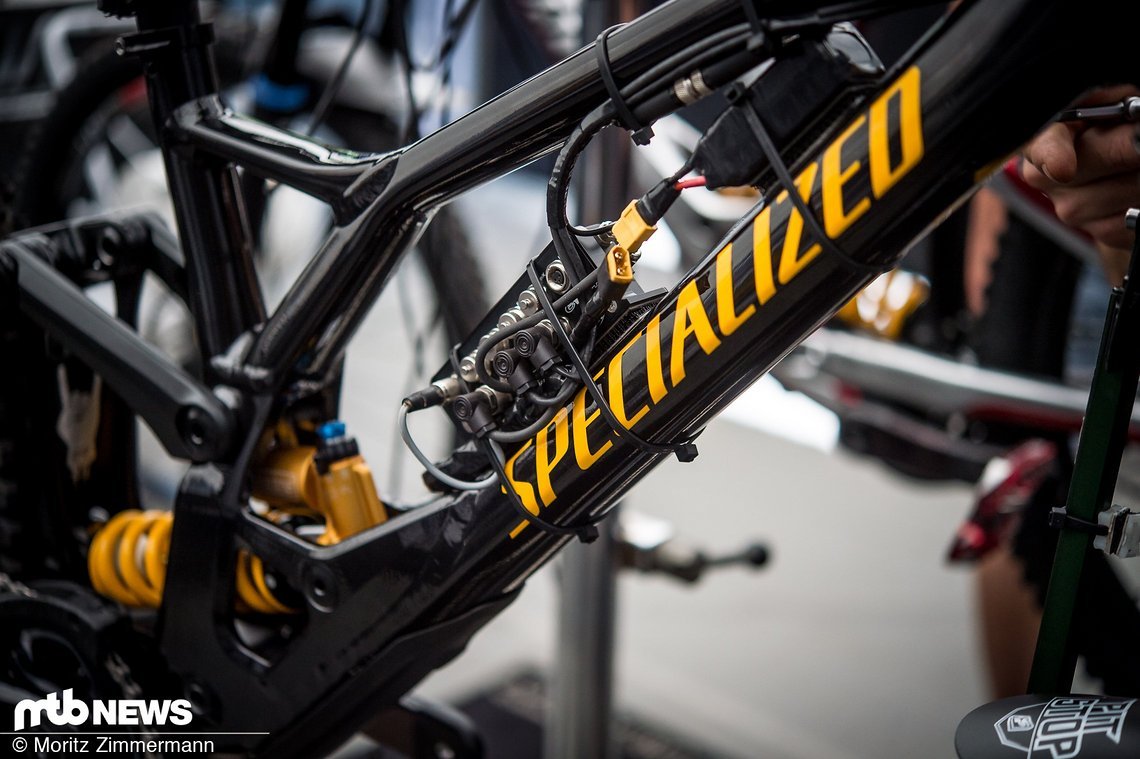

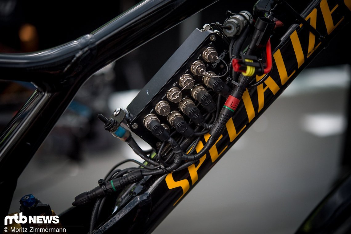

Nun ist es ja leicht, einfach ein paar Sensoren an ein Bike zu binden – aber wie schwer war es, die Daten sinnvoll auswerten zu können?
Ja, es ist natürlich total leicht, Daten zu bekommen. Aber was macht mann dann damit? Dafür haben wir unser R&D-Team. Also ich bin der leitende Ingenieur des Projekts, aber wir haben ein weiteres Team, das die Daten verarbeitet, analysiert und mit dem Feedback der Fahrer korreliert. All diese Daten wurden in einem einzigen Wert zusammengefasst, den wir in der Komfort-Matrix genutzt haben. Die Komfort-Matrix ist etwas, das wir von der Automobil-Industrie gelernt haben und in der Bike-Industrie anwenden. Das war eine riesige Hilfe, einen einzigen Wert zu haben, der bestimmt, ob das Bike sich verbessert oder verschlechtert. Bei vielen der Testbikes, die wir gefahren sind, und verschiedenen Dingen, die wir in der Vergangenheit versucht haben, gab es einige Theorien, die wir damit bestätigen oder widerlegen konnten.
Wir haben ein Bike gebaut, das alle möglichen Drehpunkte und verrückte Adapter und so hat. Das war ein kleines Projekt, das ich durchgeführt habe – ich habe viele der Parts selbst gefertigt. Und es hat einige Charakteristiken recht unabhängig voneinander aufgezeigt. Beispielsweise wie relevant ist das Instant Center und seine Position längsseitig? Es gab da einige Theorien, dass das dem Bike vielleicht bei der Neigungskontrolle hilft. Also haben wir das probiert und wir hatten verrückte Instant Center, die sehr sehr nahe waren und konnten verschiedene Positionen fahren und gucken, was wir herausfinden.
Einfach nur ein paar Sensoren, Kabel und Rechner an ein Bike binden, wird meistens nicht zum gewünschten Ergebnis führen.

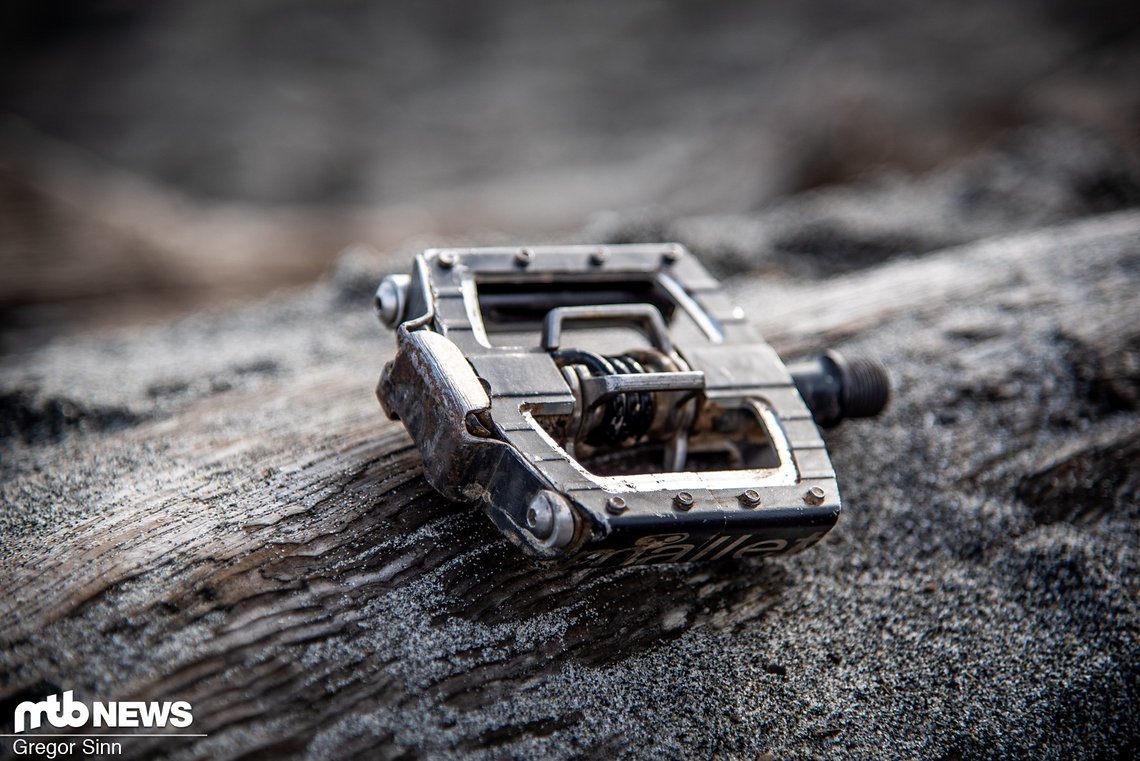

Dieses Pedal wurde mit Beschleunigungs-Messern ausgestattet
# Dieses Pedal wurde mit Beschleunigungs-Messern ausgestattet – damit lässt sich mittels Normen aus dem Automobil-Bereich bestimmen, ob ein Bike unangenehme Schläge und Vibrationen an den Fahrer durchreicht.

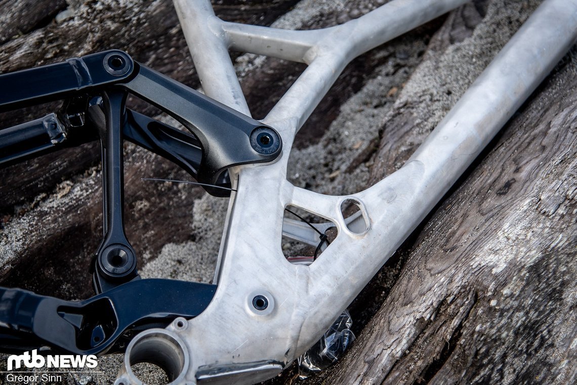

Seid ihr so zu eurem neuen FSR-Design gekommen?
Genau! Also die neuen Umlenkungen, wenn man sie mal einzeln betrachtet: Man hat immer noch den Haupt-Hebel, man hat eine Ketten- und eine Druckstrebe und das ist tatsächlich alles sehr, sehr ähnlich zum alten Demo und selbst zur Vorgänger-Version, bei der der Dämpfer von der Kettenstrebe aus angelenkt wurde. Der Dämpfer ist viel tiefer und wir haben einen Zug-Link, der vertikale Link, der die Verbindung zum oberen Drehpunkt herstellt. Dieser Link ist in einer idealen Belastungs-Situation, es wird einfach nur daran gezogen, das ist sehr simpel. Und dieser Link erlaubt es uns, den Dämpfer von Querkräften zu isolieren. Das war ein Grund, den Dämpfer nach unten zu legen. Wir können, indem wir nur den unteren Hebel und den Zug-Link ändern, auch das Hebel-Verhältnis unabhängig von der Fahr-Kinematik – also Anti-Squat und Anti-Rise – ändern. Wir können also sehr leicht mit verschiedenen Hebel-Verhältnissen spielen, ohne die anderen Fahreigenschaften zu beeinflussen.

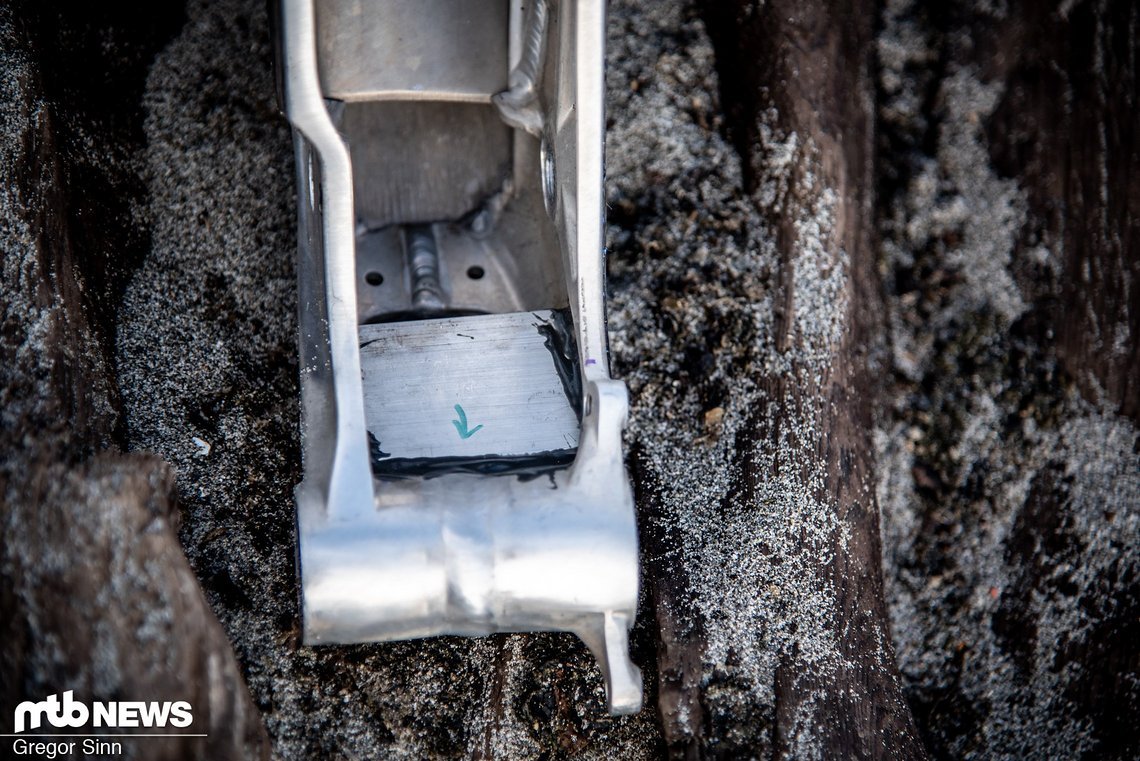

Bei anderen wurden Metall-Platten eingeklebt, um die Steifigkeit anzupassen
# Bei anderen wurden Metall-Platten eingeklebt, um die Steifigkeit anzupassen – teils wurden auch Carbon-Matten um die Rahmen gewickelt oder aufgeklebt.

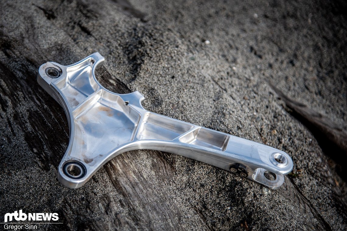

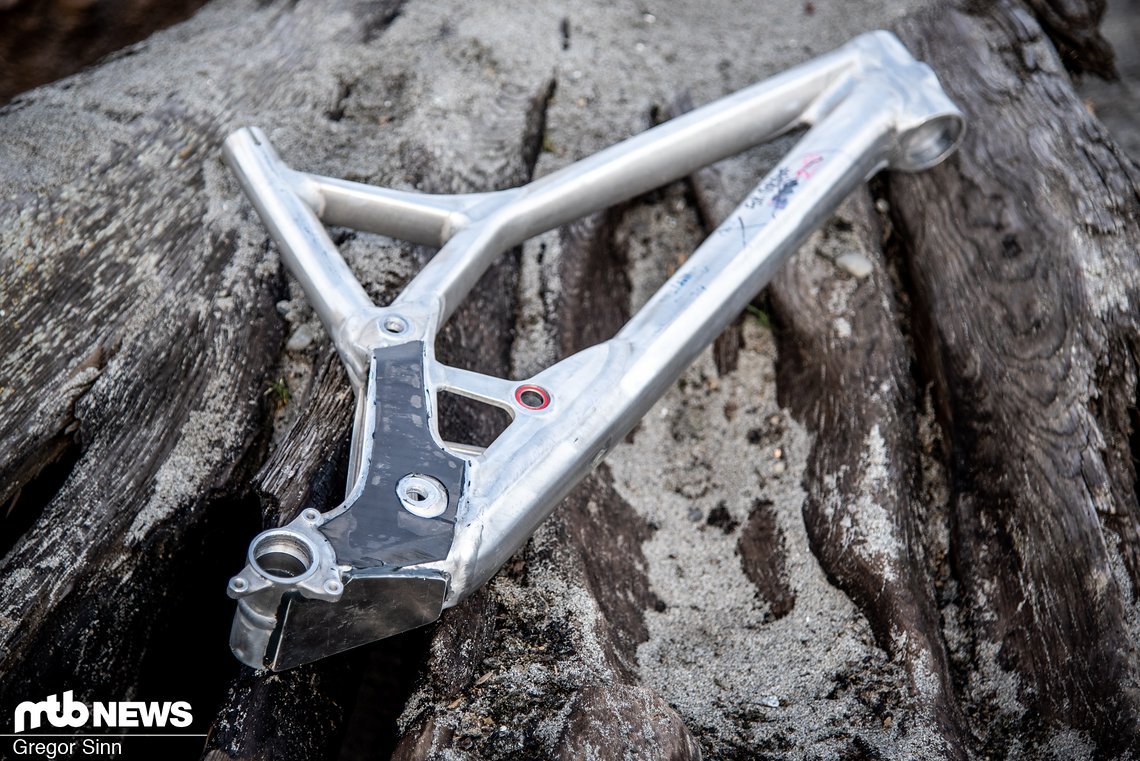

Diese Kettenstrebe ist aus dem Vollen gefräst und etwas länger als das Original.
# Diese Kettenstrebe ist aus dem Vollen gefräst und etwas länger als das Original. – Sie war für das Team bestimmt, man hat jedoch auch unzählige Geometrien mit In-House-Testfahrern ausprobiert, bevor das neue Demo entwickelt wurde.
