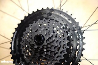

Einzelteile der Kassette sauber aufsetzen, bevor Werkzeuge eingesetzt werden
Montage: Schritt für Schritt

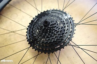

  1. Großes Ritzelpaket gefettet auf gefettete Verzahnung des XD-Freilaufs aufschieben
  2. Verschlussmutter von Hand aufsetzen und anschließend mit Adapter und Innenlagernuss festziehen
  3. Kleines Ritzelpaket gefettet und so orientiert aufsetzen, dass Strich auf offenes Schloss zeigt
  4. Mit der Kettenpeitsche das kleine Ritzelpaket verdrehen, bis der Strich auf geschlossenes Schloss zeigt

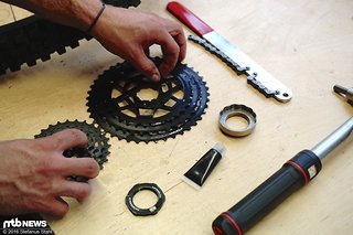

Die zweiteilige Kassette
# Die zweiteilige Kassette – samt zur Montage benötigtem Zubehör

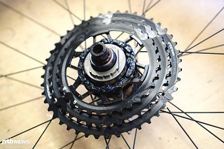

Die Verschlussnuss fixiert das große Paket auf dem Freilauf
# Die Verschlussnuss fixiert das große Paket auf dem Freilauf – das kleine Paket wird am großen angeschraubt.
Reichlich Fett verwenden!
# Reichlich Fett verwenden!

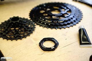

Das e13 Innenlagerwerkzeug
# Das e13 Innenlagerwerkzeug – dient auch zur Montage des großen Ritzelpakets.

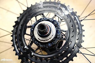

So lässt sich das kleine Ritzelpaket aufsetzen
# So lässt sich das kleine Ritzelpaket aufsetzen – das offene Schloss signalisiert die Montierbarkeit.

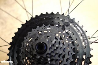

Fest verschlossen
# Fest verschlossen – das geschlossene Schloss signalisiert die korrekte Montage
Fertig
# Fertig – und ab auf den Trail!

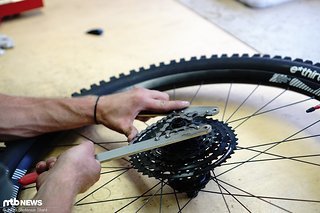

Demontage mit 2 Kettenpeitschen
# Demontage mit 2 Kettenpeitschen – erfordert etwas Geschick
