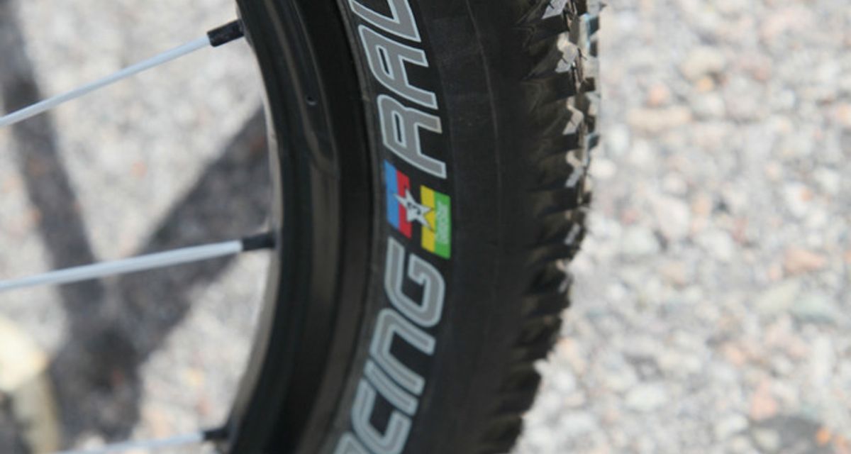

Ebenfalls recht seriennah sah ein spezieller Reifen bei Schwalbe aus. Dabei handelt es sich um ein 4X spezifisches Modell, welches auf den Namen „Racing Ralph 4cross“ hört und sich vom bekannten Racing Ralph durch ein minimal anderes Profil, eine Weltmeister-Flagge auf der Seitenwand und ein „Gatestar-Compound“ auszeichnet. Mit diesem Reifen sind nicht nur der Weltmeister Jared Graves und Johannes Fischbach unterwegs, sondern gut ein Drittel der Top10 im 4X Weltcup. Was ein 4X Reifen können muss? Leicht rollen, aber dennoch vernünftigen Grip und vor allem: Eine gute Dämpfung.
Für den Rollwiderstand entlehnt sich der 4cross die Karkasse beim Racing Ralph. Für mehr Grip als der bekannte RR hat dieser Reifen zuästzliche, kleine Stollen und eine Verstärkung an der Seite, die die Stollen gegen Wegknicken sichern. Bleibt noch die Sache mit der Dämpfung: Damit ein 4X-Hardtail auch bei hohem Reifendruck noch ruhig bleibt, bedarf es einem eher zähen Gummi. An dieser Stelle kommt das Gatestar-Compound ins Spiel… wir sind gespannt, ob der Reifen schon auf der Eurobike zu sehen sein wird, kommen tut er auf jeden Fall.
