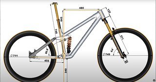

Wenig verwunderlich setzt Neko Mulally am ersten Frameworks Enduro-Bike auf ein ähnliches Design wie an seinem Downhill-Bike. Der Alu-Rahmen wird mit Carbon-Sitzstreben kombiniert. Beim Hinterbau handelt es sich um ein gewöhnliches Viergelenker-Design – diesmal allerdings ohne O-Chain. Am Downhill-Bike ist der Hauptdrehpunkt relativ hoch, was dem Achspfad zugutekommen soll, allerdings viel Kettenzug erzeugt. Um diesen auszugleichen, setzt Neko Mulally auf einen O-Chain-Spider. Am Enduro scheint der Kettenzug deutlich geringer zu sein.
Der Prototyp setzt auf komplexere CNC-Teile, was die Fertigung vereinfachen sollen. Außerdem wurde der Drehpunkt der oberen Wippe in ein Gusset verlagert, wodurch man die Sattelstütze sehr tief versenken kann – ein Wunsch, der auch hier im Forum oft aufkommt. Viele der Parts stammen noch vom DH-Projekt und könnten über die nächsten Entwicklungsschritte verändert werden – etwa das 1,5″-Steuerrohr.
Aktuell gibt es nur eine Größe, die den meisten aktuellen L-Rahmen entspricht. Der Reach ist mit 480 mm geräumig, dazu gibt’s viel Stack und einen recht moderaten Lenkwinkel von 64°. Ziemlich extrem ist der 80,8° steile Sitzwinkel. Die Kettenstreben sind mit 455 mm relativ lang.
