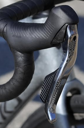

  1. Ich hab jetzt die Bremshebel für meine XTR....leider geil
