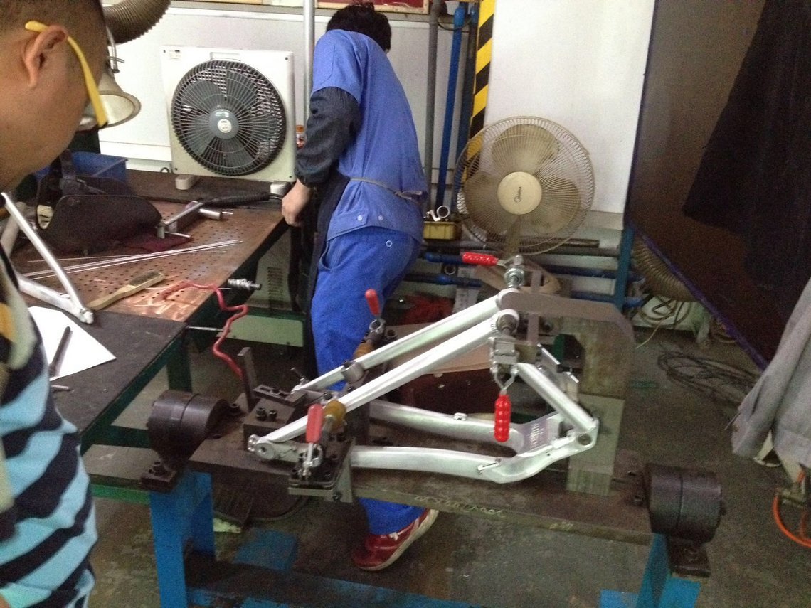

Der Hinterbau in einer Schweißvorrichtung
# Der Hinterbau in einer Schweißvorrichtung – Klemmhebel erlauben eine schnelle, sichere Fixierung der einzelnen Baugruppen.

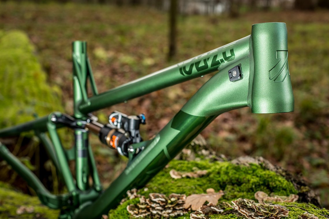

ICB2.0 M Grün
# ICB2.0 M Grün – Steuerrohr und polierte Logos
