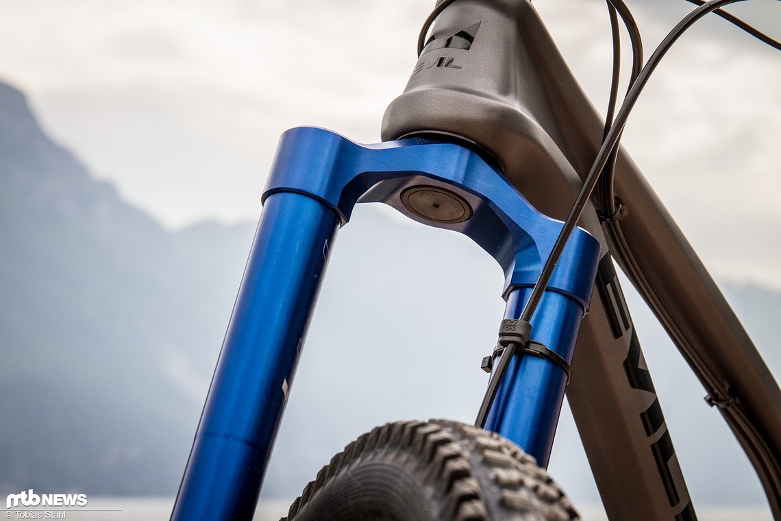

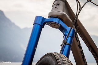

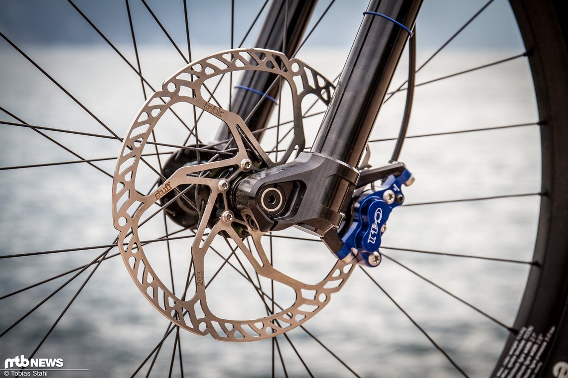

Intend aktualisiert das erste Produkt des Hauses, die Federgabel Intend Edge. Das Erstlingswerk gibt es wie gewohnt in 27,5″ und 29″ sowie mit Federwegen bis zu 176 mm (ausgeliefert wird standardmäßig 166 mm, der Federweg kann in 10 mm Schritten intern reduziert werden). Neu ist, dass es neben der ursprünglichen 20×110 mm Steckachse nun auch die Möglichkeit gibt, Boost-Laufräder mit 15 x 110 mm Achse zu montieren. Dabei werden Adapterhülsen in die Ausfallenden eingeschraubt – über zwei (nicht im Lieferumfang enthaltene) 5 mm Spacer kann sogar eine gewöhnliche 15 x 100 mm Nabe gefahren werden. Cornelius empfiehlt eindeutig die dicke 20 mm Achse, freut sich jedoch, jetzt mit allen gängigen Standards kompatibel zu sein.
Die neu entwickelten Ausfallenden sind darüber hinaus im Design optimiert und werden nunmehr von innen ausgefräst, die Dreck-sammelnde Tasche an der Oberseite entfällt. Der Steifigkeit soll dieser Schritt genau so geholfen haben wie die neue „stiffcap“. Die stiffcap ist ein unten in den Schaft eingesetzter Deckel, der verhindert, dass sich der Schaft ovalisiert. Auch hierdurch soll die Steifigkeit weiter verbessert worden sein.
Abgesehen von diesen Änderungen hat es kleine Detailverbesserungen in der laufenden Serie gegeben – gegenüber der Anfang 2016 getesteten ersten Version soll nochmal ein guter Schritt nach vorne gemacht worden sein. Wir werden uns nach Möglichkeit in einem erneuten Test gerne davon überzeugen.

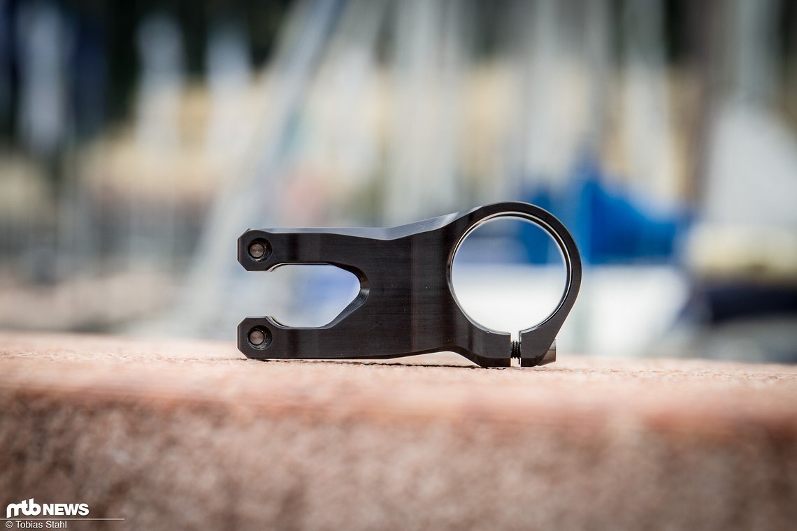

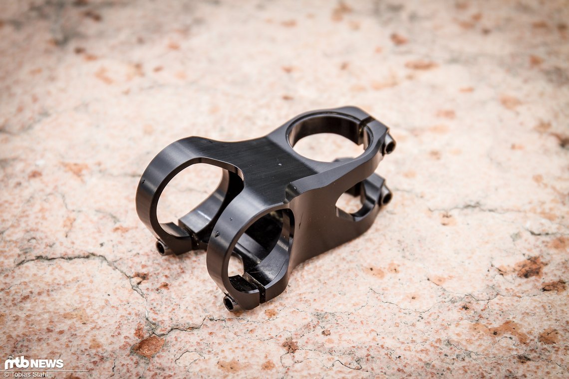

Mit dem Intend Grace Trail erweitert Cornelius sein Vorbauangebot – der 50 mm Vorbau reiht sich zwischen den bekannten Modellen Grace XC und Grace EN ein und ist ab sofort verfügbar. Die intensiven EFBE Prüfnormen sind gemeistert und der persönliche Abschlusstest von Cornelius in Finale Ligure hat dem 88 g leichten 50 mm Vorbau, der ab sofort verfügbar ist, ebenfalls nichts anhaben können.
