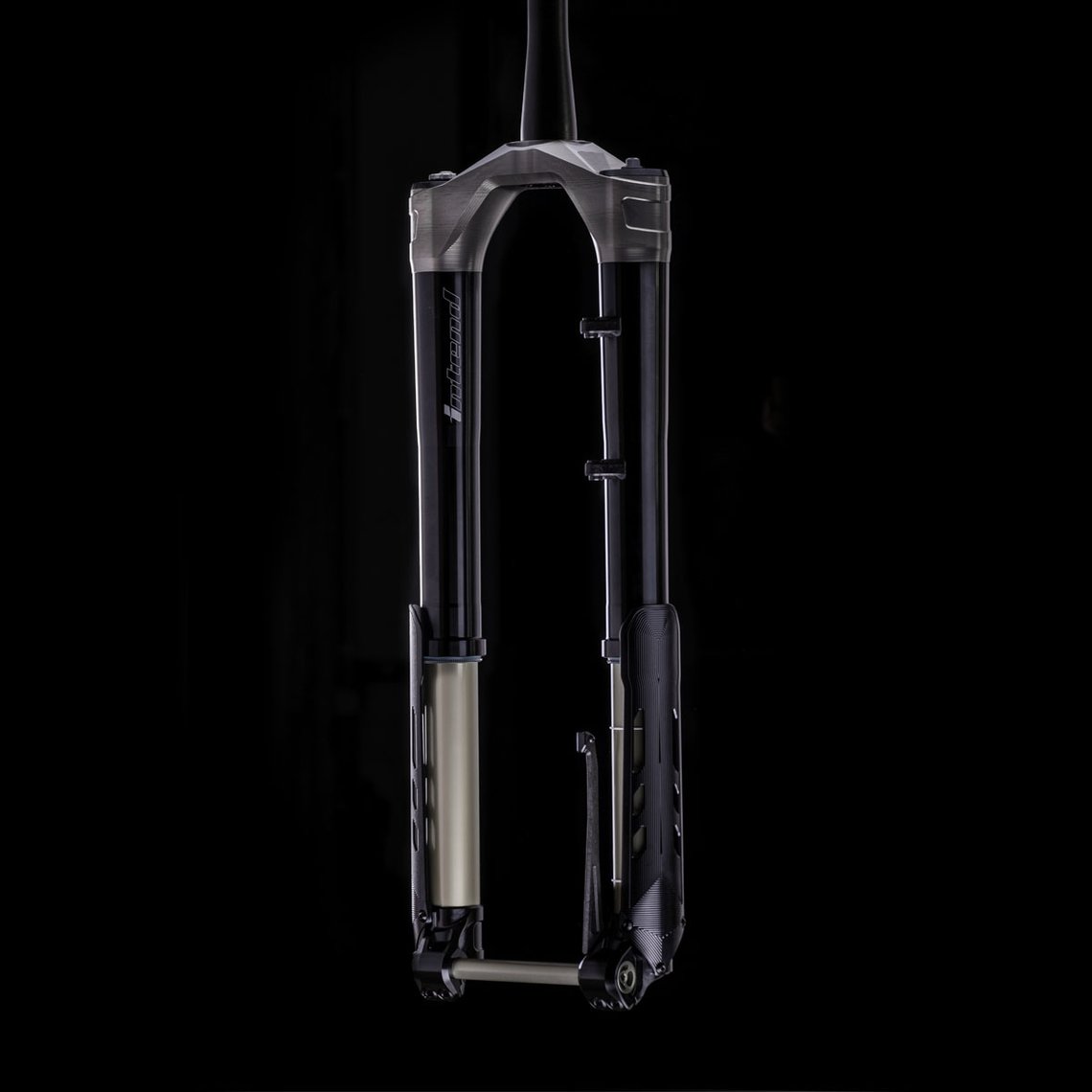

Intend Flash 38: Die Zeiten von graziösem Leichtbau sind vorbei – Intend stellt die neue Flash 38 vor! Mit 38 mm Tauchrohrdurchmesser, massiver Brücke und der neuen Smooth Operator-Dämpfungseinheit soll das neue Upside-Down-Modell maximale Stabilität in den Gravity-Bereich bringen.

Wenn es nach Intend geht, spielt ein höheres Gewicht bergauf – besonders bei E-Bikes – nur noch eine untergeordnete Rolle, während zusätzliche Masse bergab für ein satteres Fahrverhalten sorgen soll. Um die Torsionssteifigkeit bei USD-Gabeln weiter zu optimieren, setzt die Flash 38 auf massive Bauteile wie die aus einem vollen Aluminiumblock gefräste Brücke und einen Tauchrohrdurchmesser von 38 mm.

Die Flash 38 wurde entwickelt, um Kritikern von Upside-Down-Systemen in puncto Verwindungssteifigkeit zu begegnen. Zentrales Element ist die aus einem massiven Aluminiumblock gefräste Brücke, die allein 479 g wiegt. An den Ausfallenden kommt ein neues Design mit Doppelklemmung zum Einsatz, das die Nutzung von 15-mm- oder 20-mm-Achsen ohne Umbau der Dropouts ermöglichen soll. Der Gabelschaft verfügt über eine Wandstärke von 6 mm im unteren und 3 mm im oberen Bereich.

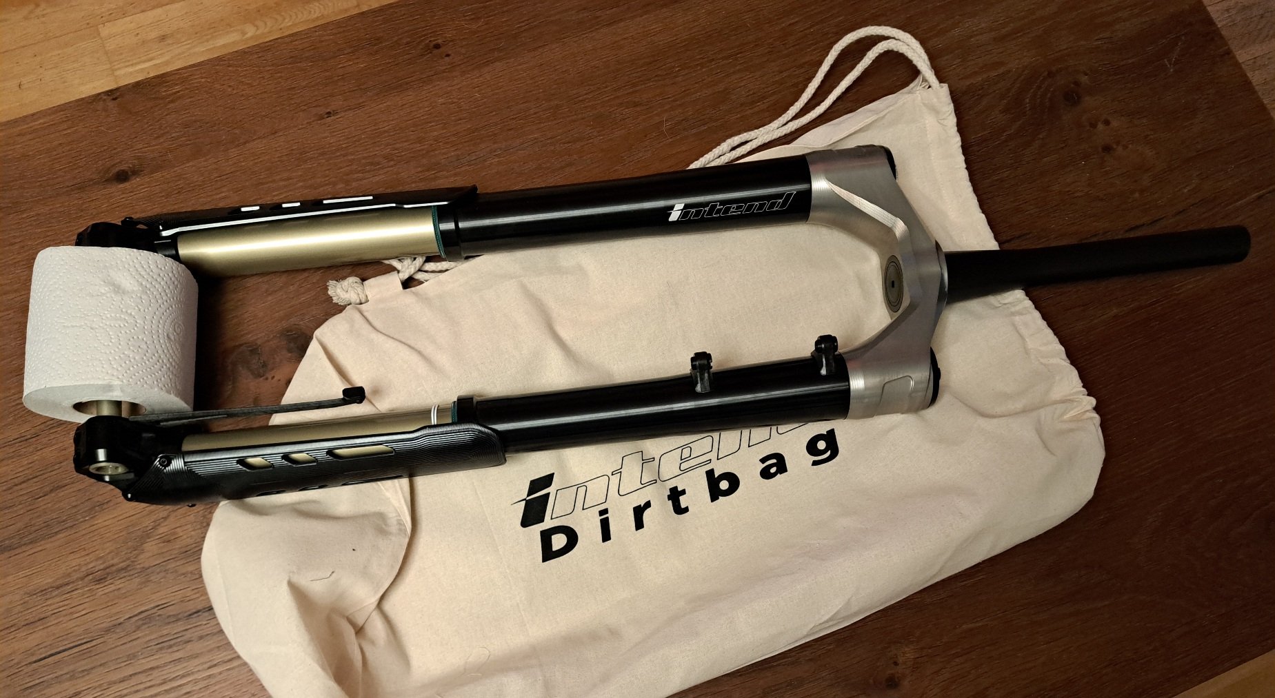

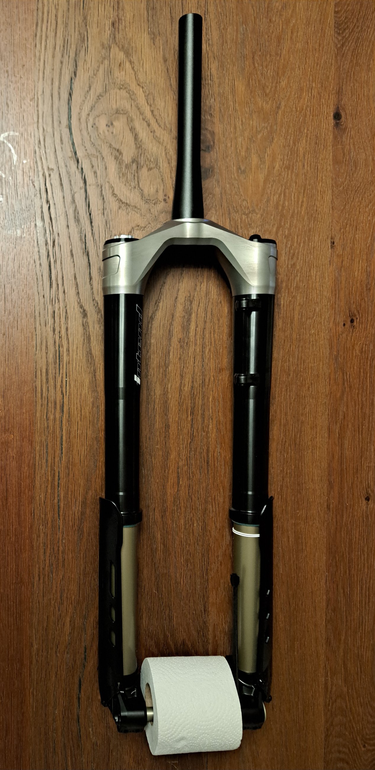

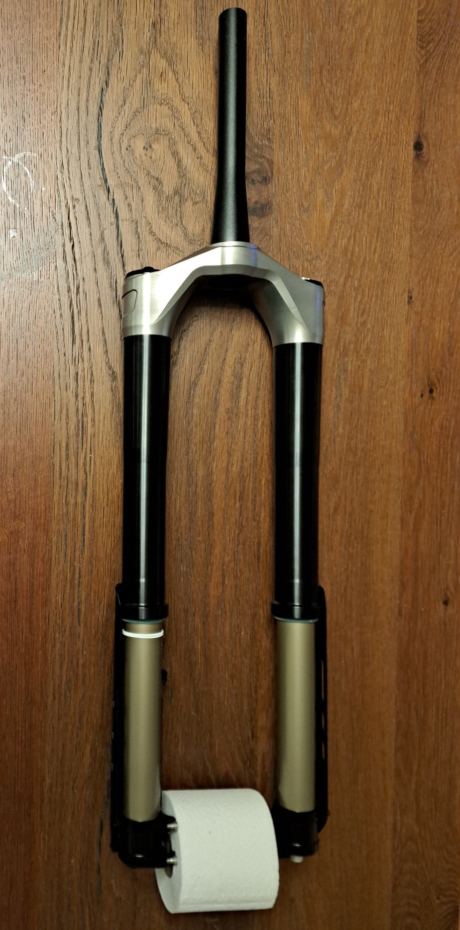

  3. Gerade noch eine erwischt.
    Frau jk72 meinte nur, dass ihr der neue Klopapierhalter zu massiv sei, ich solle ihn bitte zurückbringen smilie.
    Werde die Flash 38 in den nächsten Tage gemütlich ins Megatower einbauen.
    Die ersten Erfahrungen zum Kennenlernen dann wie immer erstmal auf den Isartrails (schön viel Wurzeln sowie kleine technische Up- und Downhills) und auf kleineren Downhills in den Voralpen. Ab April dann am Lago in (sehr) rauem Gelände, ab Mai in der Paganella und am Lago und ab Juni dann vermehrt am Reschen.
    Ich lass mal hören, wie ich mit dem Monsterchen (was für ein fettes Gerät) so zurecht komme.
    Die Flash 38 fühlt sich in der Hand wie Mjölnir an smilie.
    20260225_181107.jpg20260225_181306.jpg20260225_181316.jpg20260225_181428.jpg20260225_175925.jpg
