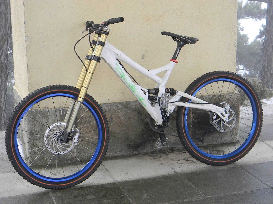

Da muss ich selber mal zurückdenken. Für mich ist das Thema Hydraulik und Pneumatik immer schon sehr faszinierend gewesen. Irgendwann hatte ich mal zwei einzelne Standrohre einer White Brothers Gabel auf ebay entdeckt und musste natürlich zuschlagen. Aber ich wusste nicht so recht was tun damit und sie verschwanden in der Ecke. Irgendwann hatte ich dann Einzelteile einer 2002er Dorado gekauft, und dachte mir „mhhh, du hast ja noch diese goldenen Rohre – da machste jetzt was draus“.
Und schwupps legte ich los. Eine ausgeschlachtete Marzocchi Kartusche diente als Basis und ich hatte alles irgendwann aufeinander angepasst. White Brothers Rohre, Dorado Brücken, Marzocchi-Innereien. Die Frankenstein 2.0 war geboren. Das Ganze war weit davon entfernt „super“ zu sein – aber es funktionierte. Und es machte Spaß. Als ich dann vor gut zwei Jahren neben meinem Studium ein Praktikum bei einem großen deutschen Fahrradhersteller anfing, konnte ich weitere, wichtige Konstruktionspraxis sammeln und ging das Thema Federgabel nochmal an. Eine Einfachbrücken-Endurogabel sollte es werden. Die White Brothers Rohre wurden abgeschnitten, die Manitou Dämpfung modifiziert, dazu gab es Dorado Ausfallenden und Igus Buchsen. Das einzige was fehlte war eine Brücke. Ich fand einen Fräser, der wirklich Lust hatte zu fräsen, und ein paar Wochen später federte das Teil auch schon. Wieder mehr schlecht als recht – aber es federte.
Nach dem Praktikum war ich wieder mit der Uni beschäftigt, was irgendwie totlangweilig war, und dann fing ich nochmal in der Konstruktion von vorne an – alles neu, alles besser, alles selber. Und so fing irgendwie alles an und bisher habe ich nicht aufgehört. Das Ergebnis ist die Intend SC genannte Gabel, die ich dir heute für den Test mitgegeben habe. Von der bin ich wirklich überzeugt und würde behaupten, dass sie sich nicht vor einer Pike oder einer 34 verstecken muss. Aber das musst du beurteilen.

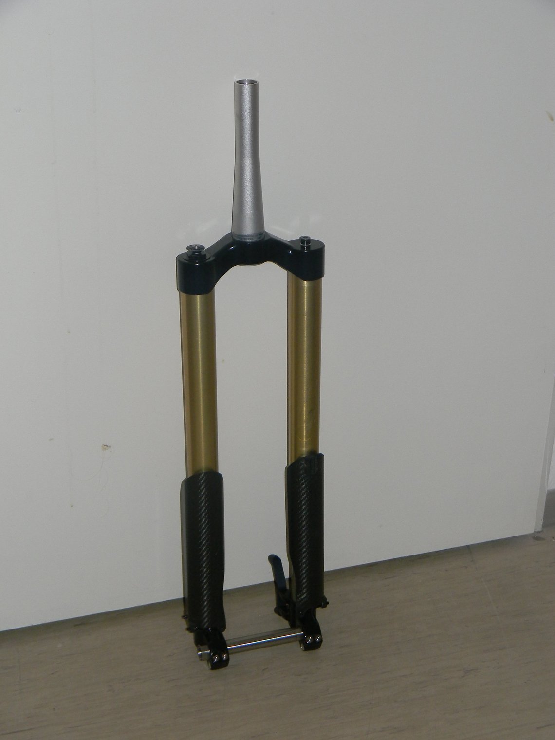

Dafür kommt für mich nur eine Upside-Down-Gabel in Frage. Sie hat die dicken Rohre oben und kann somit konstruktiv ohne Gewichtszunahme steifer (nach vorne/hinten) gebaut werden. Die Wandstärken können optimiert werden und zwar dort, wo sie gebraucht werden. Bei einer normalen Gabel ist dies schwer möglich. Die Gleitflächen innen und außen müssen zylindrisch sein.
Upside-Down hat aber auch Schwächen – und zwar bei der Verdrehsteifigkeit. Wie hast dem konstruktiv entgegengewirkt?
Man muss hier deutlich unterscheiden. Wie du richtig sagst, gibt es zwei Arten von Steifigkeiten – ich nenne sie Frontalsteifigkeit und Torsionssteifigkeit, mit diesen Begriffen kommen keine Missverständnisse auf. Wie vorhin erwähnt, ist die USD Bauweise prädestiniert für eine hohe Frontalsteifigkeit. Man erreicht Werte, die sonst nur Downhill-Gabeln mit einem Kilogramm mehr Gewicht haben. Hier ist sie also definitiv nicht weniger steif. Die andere Steifigkeit ist die Torsionssteifigkeit – sie ist in der Tat konstruktiv schwächer. Ich will das gar nicht schönreden. Für mich persönlich ist wichtig, dass eine ausreichende Grundsteifigkeit vorhanden ist. Ich habe noch nie eine negative Auswirkung einer USD Gabel bei der Torsionsverwindung gespürt. Hingegen habe ich schon sehr wohl, wie bereits erwähnt, die Nachteile einer weniger hohen Frontalsteifigkeit gespürt. Die einen stören sich am Torsionsflex, die anderen nicht. Im Grunde muss das jeder für sich entscheiden.
Was jedoch schwierig ist, ist zu erkennen, wie die Frontalsteifigkeit auf das Fahrverhalten Einfluss nimmt. Bei der Torsion ist das einfach: Ich ziehe kurz an der Bremse und sehe deutlich wie das Rad nach links geht. Man sieht sofort: hier verwindet sich etwas. Das Urteil ist gefällt, es wird als „weich“ bezeichnet.
Aber wie verhält sich dies mit der Frontalsteifigkeit? Niemand ist in der Lage bei einer Steilstufe zu sehen, ob sich eine Gabel stark oder weniger stark verwindet. Soll heißen, niemand kann beim Fahren einen nachweisbaren Beleg dafür erbringen, ob eine Federgabel in Fahrtrichtung nachgibt oder nicht. Das einzige was bleibt, ist das unterbewusste Gefühl, ob der Trail grad geil war oder nicht. Dadurch, dass vielen gar nicht bewusst ist, was eine höhere Frontalsteifigkeit überhaupt ausmacht, achtet auch keiner darauf – es ist auch schwer greifbar, da man es nicht mit den normalen Sinnen wahrnehmen kann. Ich kann nur jedem empfehlen, einen steilen, stufigen Trail einmal mit einer labberigen 32 mm Allmountain-Gabel zu fahren, und anschließend mit dem gleichen Rad mit einer Downhillgabel – der Unterschied in der Fahrsicherheit ist gewaltig.
Die Torsionssteifigkeit habe ich natürlich trotzdem konstruktiv zu maximieren versucht. Nimmt man z. B. eine Stahl- statt eine Aluminiumachse, so kann man bei gleichem Gewicht die Steifigkeit der Achse an sich um ca. 30% erhöhen. Dies ist dem sogenannten Flächenträgheitsmoment und dem höheren E-Modul von Stahl geschuldet. Bei einer Stahlachse im Vergleich zu einer gleichschweren Aluachse sitzt das Material bei der Stahlachse viel weiter außen. Ich habe also konstruktiv ein steiferes Bauteil, ohne das Gewicht zu erhöhen. Außerdem verbaue ich klassisch eine 20 mm Steckachse und spare mir das dünne 15 mm Röhrchen.
Gleiches gilt eben bei den Standrohren und beim Schaft. Um die Verwindung der Rohre zu verhindern, wird so viel Material wie möglich mit einem so großen Durchmesser wie möglich an der Wurzel der Bewegung angebracht, und diese somit aktiv verhindert. Der Schaft meiner Gabel besitzt im Bereich des unteren Steuersatzlagers nicht eine Wandstärke von 3 bis 3,5 mm wie üblich, sondern hat hier geschlagene 5,9 mm Wandstärke. Es gibt auf Youtube ein Video von einem Belastungstest einer RockShox Sektor Gabel. Man sieht so deutlich, dass der Schaft unter erheblicher Durchbiegung leidet. Dem wirke ich hier mit fast doppelten Wandstärken entgegen.
Meine eigenen Messungen der Steifigkeit meiner Federgabel ergeben, dass ich bei der Frontalsteifigkeit in etwa auf dem Level einer RockShox Boxxer 35 bin und bei der Torsionssteifigkeit knapp unter dem Niveau der Dorado ab 2009. Für eine unter 2.000 g schwere Enduro-Gabel sind das in meinen Augen echt gute Werte.

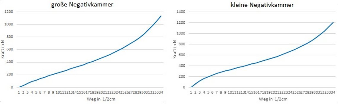

Bei der Feder ist dies ganz klar: das Ziel ist eine Kennlinie mit fluffigem Anfang, keinem Durchhängen in der Mitte und mit einer leichten Progression in den letzten 2 bis 3 cm. Und natürlich mit Luft für niedriges Gewicht und eine einfache Einstellbarkeit auf verschiedene Fahrergewichte. Das ist an sich auch kein Hexenwerk, nur leider hat die Luftfeder aufgrund der historischen Entwicklung einen schlechten Ruf. Warum die Luftfedern in der Vergangenheit so viel schlechter gebaut wurden als ihre Stahlfederkollegen, weiß ich nicht. Vielleicht wurde einfach gemacht, ohne zu rechnen – keine Ahnung.
Excel ist ein hervorragendes Tool. Man kann sich die Kennlinie schon vorher berechnen und solange mit den Kammerlängen spielen, bis die Kennlinie richtig gut wird. Man sieht das Ergebnis jetzt auch bei Entwicklungen wie der „Debon Air“ Luftkammer oder den neuen großen Negativkammern (EVOL) von Fox. Nicht nur die Positivkammerlänge entscheidet über die Kennlinie, auch die Negativkammerlänge beeinflusst diese maßgeblich. Ich habe mal zwei Kennlinien erstellt, mit gleicher Positivkammerlänge und gleichem Federweg, aber unterschiedlichen Negativkammerlängen. Der „Bauch“ am Anfang verschwindet komplett, die leichte Endprogression bleibt.
Diese Kennlinie ist „Stahlfeder-like“ und unterscheidet sich nur noch durch eine minimal höhere Reibung der O-Ringe. Zusätzliche in Reihe geschaltete Luftkammern wie IRT oder AWK brauche ich dafür nicht, sie würden nur das Gewicht und den Aufwand für mich und den Benutzer erhöhen. Diese sind nur notwendig, um Eigenschaften von schlechten Luftfedern zu flicken. Ist die Luftfeder von Anfang an gut ausgelegt, wird dies nicht mehr benötigt. Das Feedback zur Kennlinie in meinen Gabeln gibt mir Recht – einen Stahlfederfanatiker konnte ich schon für meine Gabel gewinnen. Aber auch da bin ich gespannt, was du in deinem Test zu sagen haben wirst.
Die Vorteile der Luftfeder wie niedriges Gewicht und optimale Einstellbarkeit in der Federhärte sind selbstredend. Ich gehe sogar noch einen Schritt weiter und behaupte, Luftfedern sind das bessere Federmedium fürs Mountainbike. Mit ihnen kann die Kennlinie beliebig beeinflusst werden. Welche Stahlfeder ist in der Progression beeinflussbar? Welche Stahlfeder erlaubt es mir, die Charakteristik zu ändern? Man könnte hier ja noch viel weiter gehen und abstimmbare Negativkammern machen. So ein Buckel in der Kennlinie kann eben sogar Vorteile haben. Beispielsweise kann die Gabel bei Tourengabeln eine straffe Charakteristik besitzen und hoch im Federweg sitzen, aber auf einmal viel Federweg freigeben, wenn er benötigt wird. All diese Möglichkeiten habe ich mit einer Stahlfeder nicht.

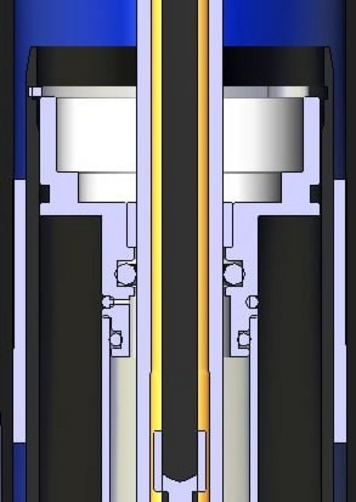

Sehr schönes Thema. Die Luftfeder besteht ja aus zwei Luftfederkammern, der sog. Negativkammer und der sog. Positivkammer. Wichtig in meinen Augen ist, dass beide Federn mit Luft funktionieren, und beide bei einer Luftdruckänderung durch Aufpumpen oder Luftablassen geändert werden. Es gibt viele Systeme mit Stahlnegativfedern oder sogar immer noch Elastomeren als Negativfedern. Das große Problem hierbei: diese arbeiten nur perfekt, wenn der Positivdruck und damit das Fahrergewicht genau dem Ideal entsprechen. Für die meisten Gabeln ist das wohl um die 80 kg. Wiege ich 56 kg habe ich die Arschkarte, wiege ich 96 kg, habe ich ebenso die Arschkarte, und werde nie eine gut funktionierende Federgabel haben. Denn dann passen die Federraten einfach nicht zusammen.
Also sind bei mir beide Kammern mit Luft befüllbar – und zwar mit einem Ventil (wie bei den meisten, aktuellen, hochwertigen Luftfedergabeln). Dies erreiche ich mit einem zweiten Autoventil, welches im Inneren der Gabel sitzt. Schraube ich die Dämpferpumpe an das obere Ventil, drücke ich den Ventilstößel ein. Dieser drückt wiederum innen auf eine lange Aluminiumstange, welche das innere Autoventil öffnet und somit eine Verbindung zwischen Positiv und Negativkammer öffnet. Schraubt man die Pumpe ab, sind beide Ventile wieder geschlossen und die Luftfeder ist optimal abgestimmt. Durch die Verwendung von zwei Normventilen ist auch von den Ventilherstellern sichergestellt, dass keine Undichtigkeiten auftreten.

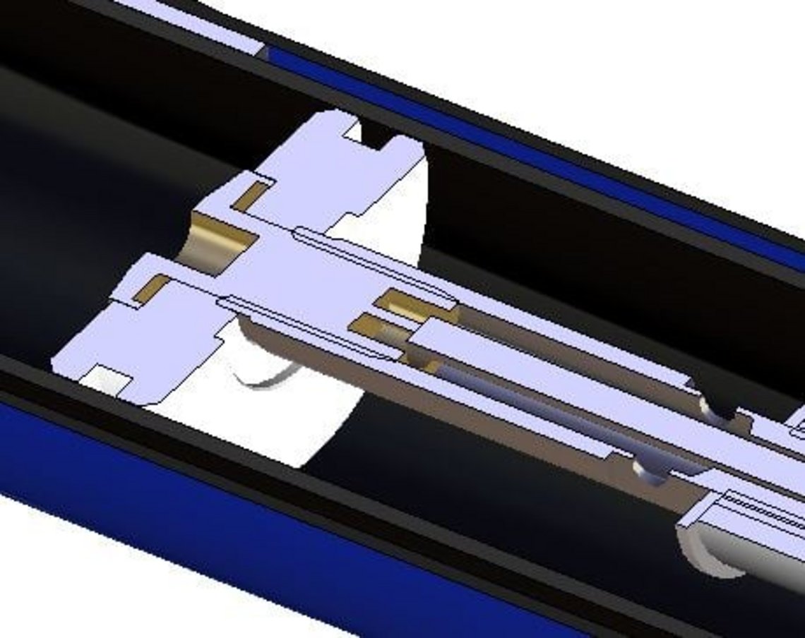

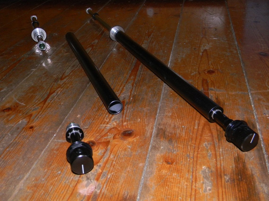

Die Dämpfung funktioniert mit zwei Kolben, jeweils einen für die Druck- und Zugstufe. Um zusätzliche Reibung und Problemstellen wie Trennkolben oder Gummi-Bladder zu umgehen, habe ich auf das Prinzip des offenen Ölbades gesetzt. Es entlüftet sich von selbst, kann nicht undicht werden und funktioniert einwandfrei.
Lediglich das leidige Thema des hohen Gewichts aufgrund der notwendigen hohen Ölstände war mir ein Dorn im Auge. Nach langen Überlegungen mit aufwändigen Rohrsystemen kam mir die Lösung: Ein Rückschlagventil mittels eines O-Ringes an der Entlüftungsbohrung, welches zwar Öl und Luft rauslässt und somit einen selbstständigen Entlüftungsprozess gewährleistet, aber keine Luft reinlässt, wenn der Ölstand geringer ist. Dadurch konnte ich das Gewicht effektiv um 50 g senken, und habe trotzdem alle Vorteile des offenen Ölbades. Im Bild erkennt man das gerade montierte System. Die Ölsäule im Kartuschengehäuse ist noch nicht bis ganz oben voll. Durch ein paar Hübe im Öl wird diese Ölsäule nach oben gezogen und bleibt dort. Der Ölstand außen bleibt dagegen niedrig. Es funktioniert quasi wie ein Strohhalm, bei dem man oben mit dem Finger die Öffnung verschließt.
Wie kann man die Gabel tunen?

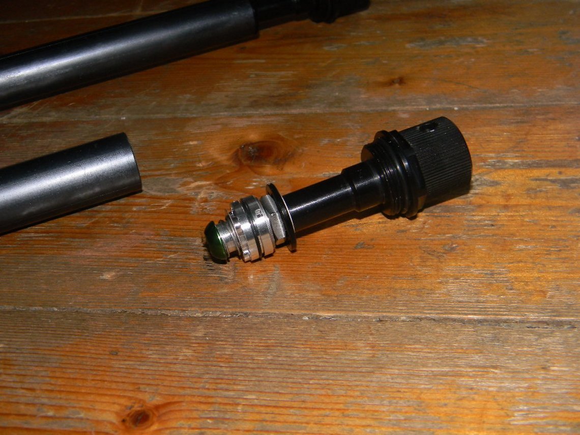

Die Gabel besitzt jeweils einen Low-Speed-Dämpfungsversteller für die Zug- als auch die Druckstufe. Damit lassen sich die normalen Anpassungen an das Fahrergewicht, die Temperaturschwankungen Winter / Sommer und auch leichte persönliche Vorlieben abdecken. Der Rest der Dämpfung lässt sich aber nur intern ändern. Warum? Ich mache das aus dem Grund, da eine Highspeedverstellung mittels vorgespannter Shims meist zu einem Knick in der Dämpfungskennlinie führt. Es erhöht meist nur das Knie in der Dämpfungskennlinie. Ähnlich wie die Vorspannung einer Stahlfedergabel wird die eigentliche Härte davon weniger beeinflusst, als man denkt. Um hier keine halbgaren Einstelloptionen zu bekommen, werden die High-Speed-Dämpfungen jeweils intern über Änderungen der Shim-Parameter erzeugt. Hier muss man wissen, was man tut, aber dafür ist es dann 100%.
Dazu ist auch die Druckstufeneinheit so designed, dass sie innerhalb weniger Minuten aus-, die Shims gewechselt und wieder eingebaut ist. Durch das offene Ölbad entfallen umständliche Entlüftungszeremonien. Desweiteren ist natürlich die Luftkammer voll veränderbar, ganz simpel mit mehr oder weniger Schmieröl in der Kammer.
Warum sind die Einstellknöpfe nicht indexiert?
Die Zugstufe ist bei mir absichtlich nicht indexiert. Im Grunde sollte eine Zugstufe funktionieren wie eine gedämpfte Tür. Durch die Federkraft wird die Tür geschlossen, durch die Dämpfung wird sie „so schnell wie möglich, aber ohne anzuschlagen“ geschlossen. Keiner will eine gedämpfte Tür, welche andauernd am Türrahmen anschlägt. Und keiner will eine Tür, die nicht ganz schließt. Diese grenzwertige Dämpfung nennt sich in der Mechanik auch „kritisch gedämpftes System“. Gleiches gilt für die Federgabel.
Die Zugstufe sollte den Federweg so schnell wie möglich, aber ohne Überspringen zurückgeben. Diesen Test kann man auf dem Parkplatz machen, indem die Federgabel eingefedert wird, und die Hände blitzartig vom Lenker genommen werden. Die Zugstufe soll nun so schnell wie möglich, aber ohne dass das Vorderrad vom Boden abhebt, ausfedern. Da der Luftdruck der Federgabel, welche für das Ausfedern zuständig ist, beim Aufpumpen keine Indexierung hat, sollte das Einstellrädchen, welches diese Luftfeder drosselt, ebenso keine Indexierung haben, sondern so fein wie möglich einstellbar sein.
Bei der Druckstufe war es mir ehrlich gesagt zu blöd, eine umständliche Indexierung einzubauen, nur dass die Leute dann Klicks zählen können. Nichtsdestotrotz muss ich zugeben: hier wäre eine Indexierung aufgrund der Reproduzierbarkeit der Druckstufeneinstellung aber nicht schlecht – und ich werde dies bei der nächsten Konstruktion auf jeden Fall umsetzen.

Federung besteht aus zwei Positivkammern, die Ausweichkammer wird mit Schnüren geführt, die Negativkammer wird manuell befüllt ? also nicht über einen Druckausgleich mit der Positivkammer ?
Dämpfung:
1. nur über einen Shimstack Kolben ?
2.Reines Rod Valve System ?
3. Federwegsabhängige Dämpfung ?
