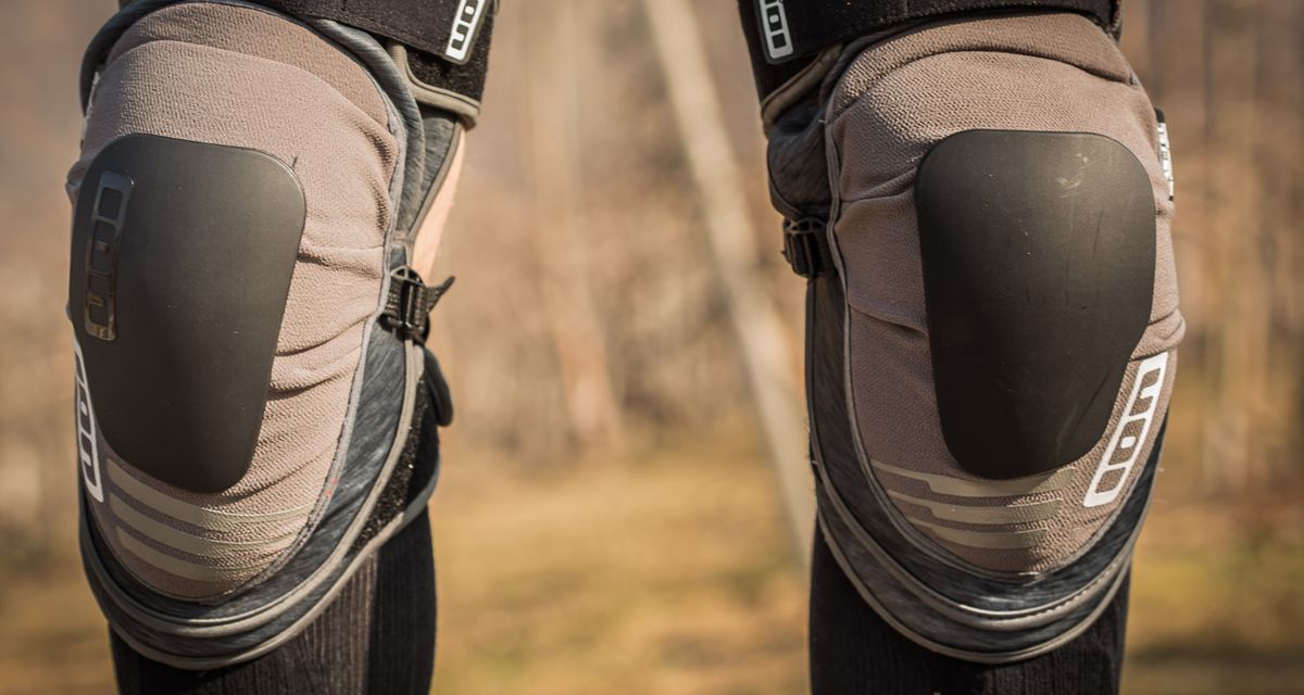

Die Ion  K_Cap kommen in einem Schlichten grau daher.

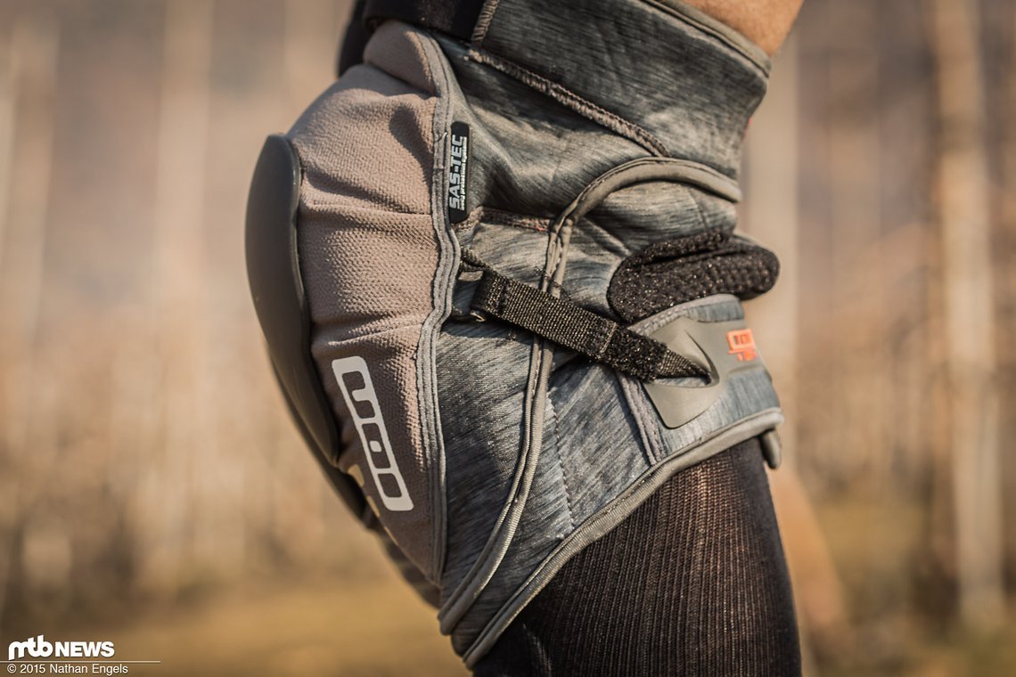

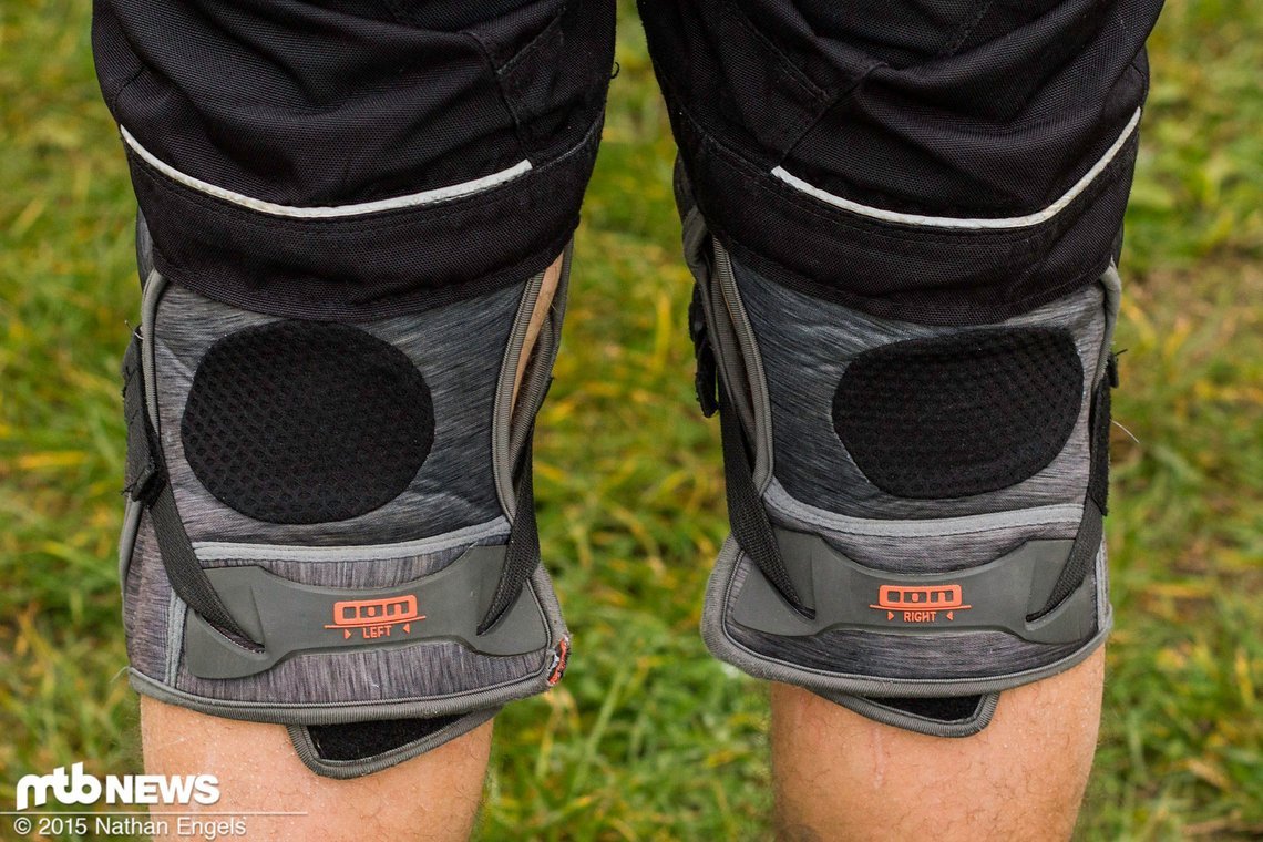

Mit zwei Klettstreifen lässt sich der Schoner öffnen.
Der obere Klettstreifen ist doppelt gesichert.

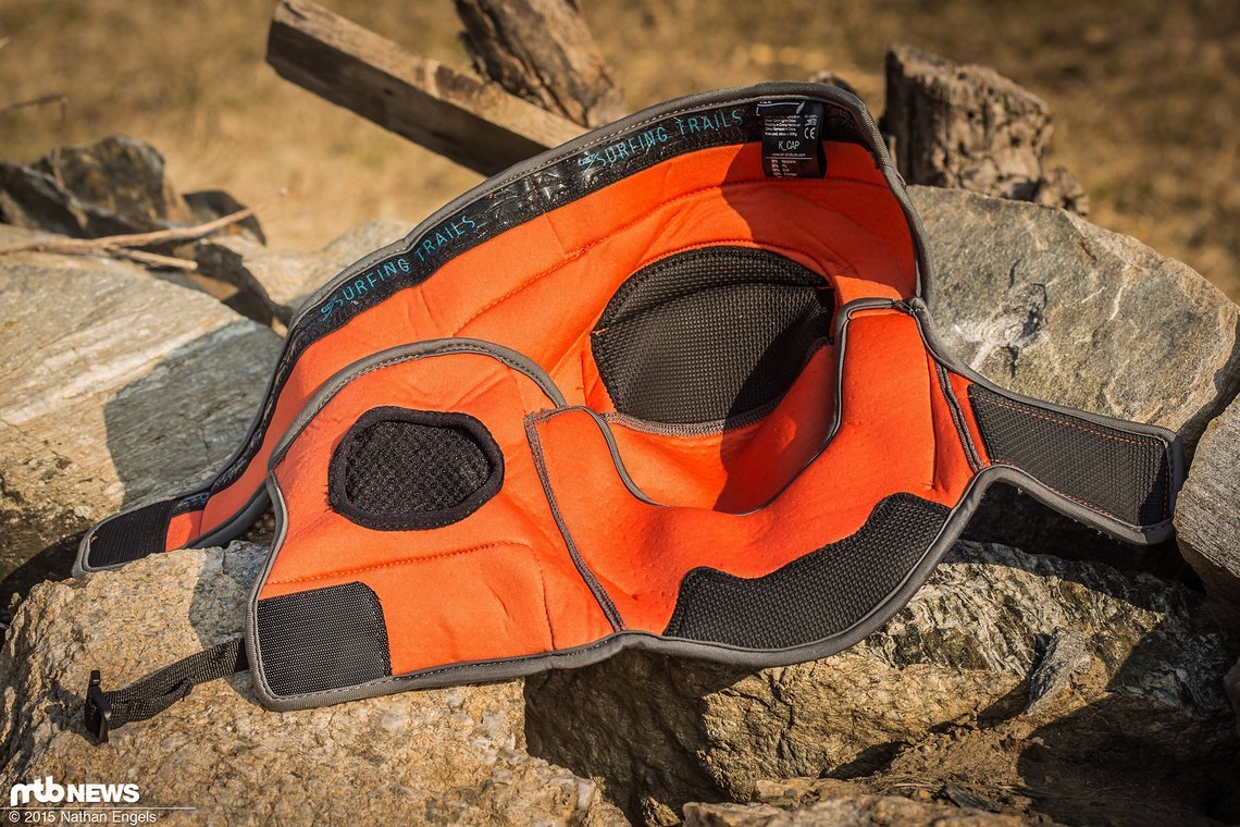

Auf der Innenseite sind mehrere gummierte Stellen, die ein Herunterrutschen verhindern sollen.

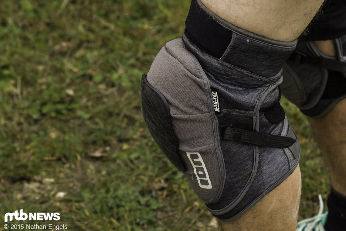

Bei durchgestrecktem Bein hebt sich der Schoner etwas vom Knie ab.

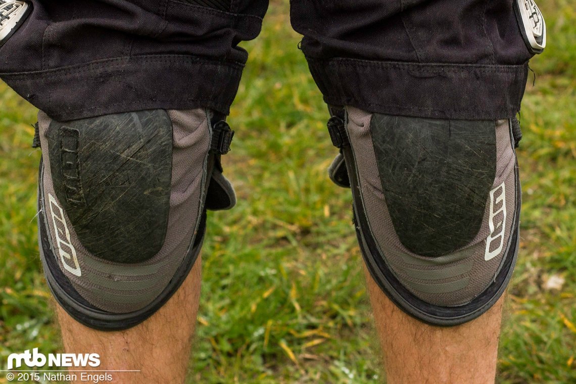

Die Schoner hatten während der Testphase öfters kontakt mit dem Boden.

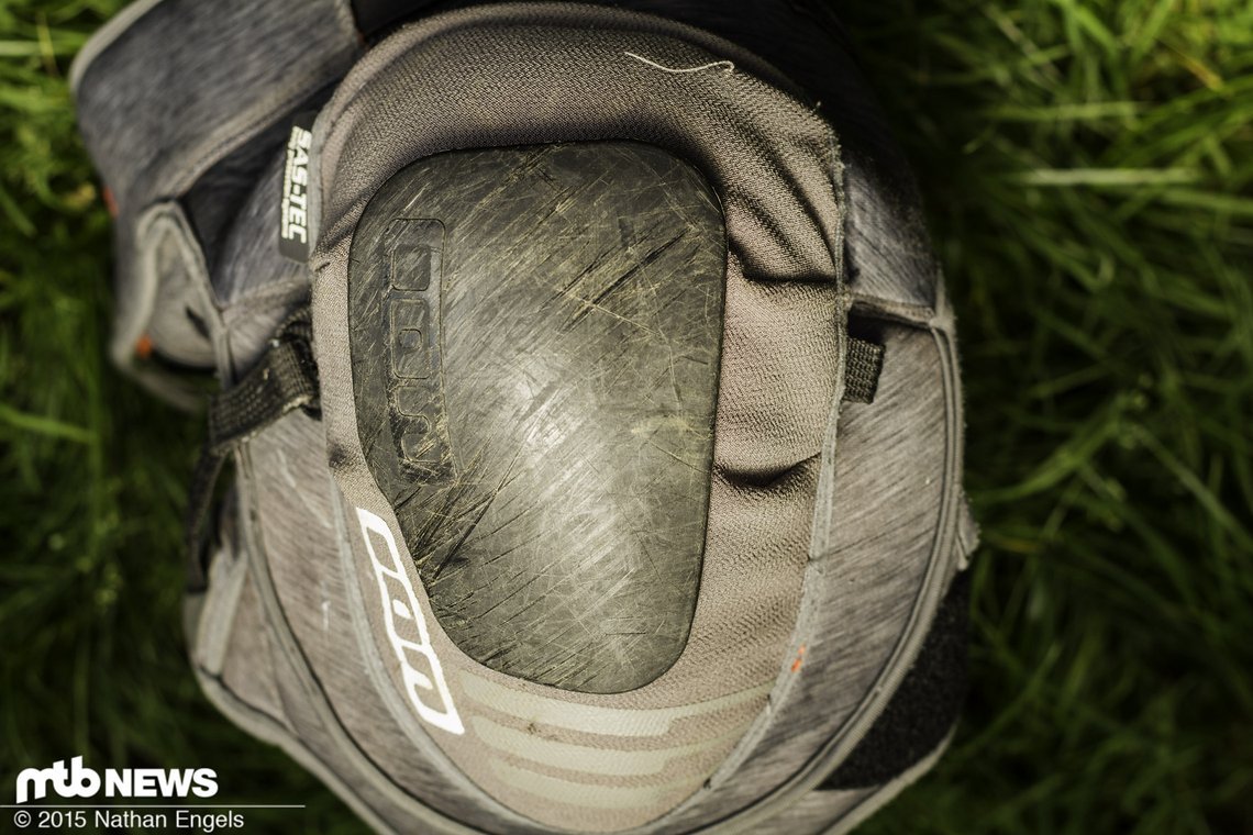

Die Plastikkappe ist übersät mit Kratzern - schützt aber den Stoff.

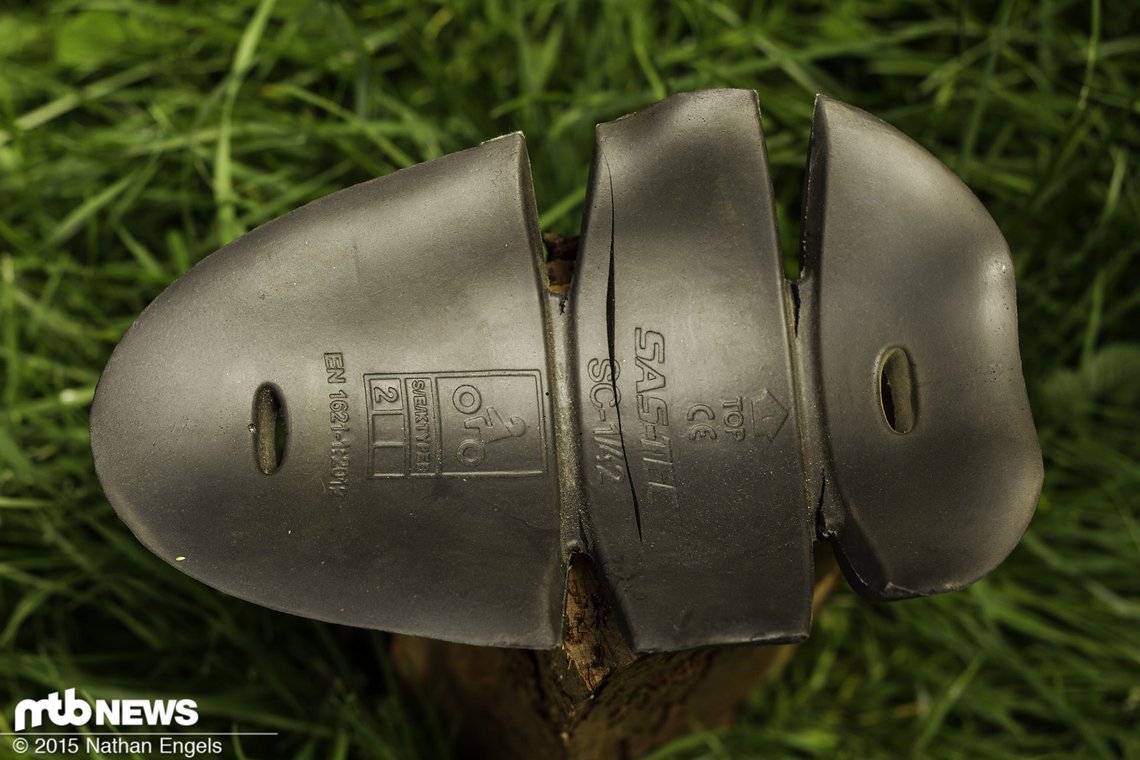

Die Schutzpads weisen nach einer Saison Risse auf.
In einem Polster ist ein Schnitt, den wir uns nicht erklären können.
Der K_Cap ist bei ION neu im Programm und steht bei den ION Knieschonern – was Schutzwirkung anbelangt – ganz oben. Er weist eine unkonventionelle Bauweise auf und kommt mit interessanten Details daher. Den „kleinen Bruder“ K_Lite hatten wir bereits getestet (zum Artikel). Wie beim K_Pact fühlten wir auch dem K_Cap eine Saison lang auf den Zahn und haben hier für euch unsere Eindrücke zusammengefasst.

Der Ion K_Cap unterscheidet sich grundlegend im Aufbau von den meisten anderen Knieschonern. Es kommt hierbei keine Strumpfkonstruktion zum Einsatz, stattdessen kann der Schoner auf der Rückseite geöffnet werden. Der große Vorteil an einer solchen Konstruktion ist, dass man die Knieschoner unabhängig von den Schuhen an- und ausziehen kann. Damit die K_Cap sicher geschlossen werden können, kommen zwei Klettverschlüsse und ein Textilband mit Plastikhaken zum Einsatz. Ein Rutschen der Schoner soll durch ein Silikonstreifen und mehrere Gummipads auf der Innenseite verhindert werden.
# Mit zwei Klettstreifen lässt sich der Schoner öffnen.
# Der obere Klettstreifen ist doppelt gesichert.
Der eigentliche Knieschutz besteht aus einem viskoelastischem Schutzelement aus dem Hause SAS-Tec – wie er auch bei Knieschonern anderer Hersteller zum Einsatz kommt – und wird durch seitliche dünnere Polster ergänzt. Zusätzlich befindet sich eine Kappe aus Kunststoff auf dem Knieschoner, die dafür sorgen soll, dass er bei einem Sturz besser auf dem Untergrund rutscht und es ihn nicht herunterzieht. Mit 745 Gramm sind die Schoner nicht die Leichtesten, aber an das Gewicht gewöhnten wir uns relativ schnell. Lediglich bei hohen Trittfrequenzen fiel die zusätzliche Masse am Knie negativ auf.
# Auf der Innenseite sind mehrere gummierte Stellen, die ein Herunterrutschen verhindern sollen.
An die offene Konstruktion der Knieschoner mussten wir uns anfangs erst gewöhnen. So passierte es, dass wir die Klettverschlüsse zu fest anzogen und so das Blut in den Beinen abgeschnürt wurde. Mit etwas Übung hatten wir damit keine Probleme mehr. Die K_Cap saßen gut und rutschten beim Fahren nicht. Bei ganz durchgestrecktem Knie hob sich der Schoner etwas ab. Dies wurde von uns auf Dauer als leicht störend empfunden. Die Belüftung der Knieschoner könnte unserer Meinung nach etwas besser ausfallen. Insbesondere an warmen Tagen und auf langen Anstiegen bekamen wir dies zu spüren.
# Bei durchgestrecktem Bein hebt sich der Schoner etwas vom Knie ab.

Die Knieschoner wurden von uns eine Saison lang in unterschiedlichen Einsatzbereichen getestet. Insbesondere während mehrerer Einsätze in den Alpen, bei denen die Knieschoner einige Kontakte zum Boden hatten, konnten die K_Cap uns in ihrer Schutzwirkung überzeugen. Die Stürze wurden effektiv abgedämpft und die Plastikkappe verrichtete hervorragenden Dienst: Die Knieschoner verhakten sich nicht im Untergrund und so zog es die ION Schoner während der gesamten Testphase trotz einiger Stürze nicht einmal herunter.
Haltbarkeit und Qualität
# Die Plastikkappe ist übersät mit Kratzern - schützt aber den Stoff.
Die Ion K_Cap machen einen hochwertigen Eindruck und sind dementsprechend gut verarbeitet – bei einem Preis von 109 € kann man dies auch erwarten. Die Schoner wurden eine Saison lang intensiv benutzt und mussten einige Kontakte mit dem Boden über sich ergehen lassen. Die Plastikkappe ist dementsprechend übersät mit Kratzern, sorgte aber dafür, dass der Stoff keinen nennenswerten Schaden genommen hat.

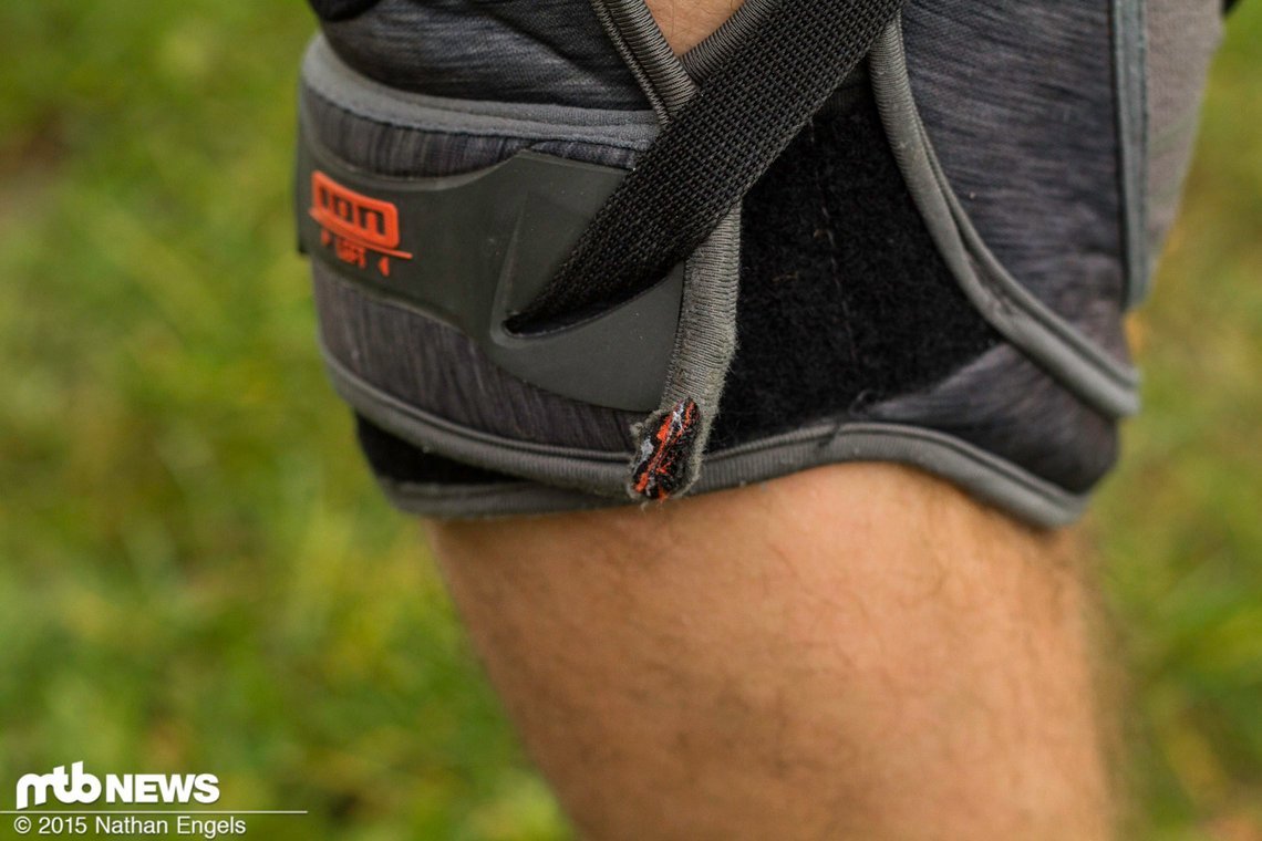

An den Schonerinnenseiten stehen die Klettverschlüsse etwas ab.
# An den Schonerinnenseiten stehen die Klettverschlüsse etwas ab.
Der Stoff wurde auf einer Seite etwas abgerieben.
# Der Stoff wurde auf einer Seite etwas abgerieben.

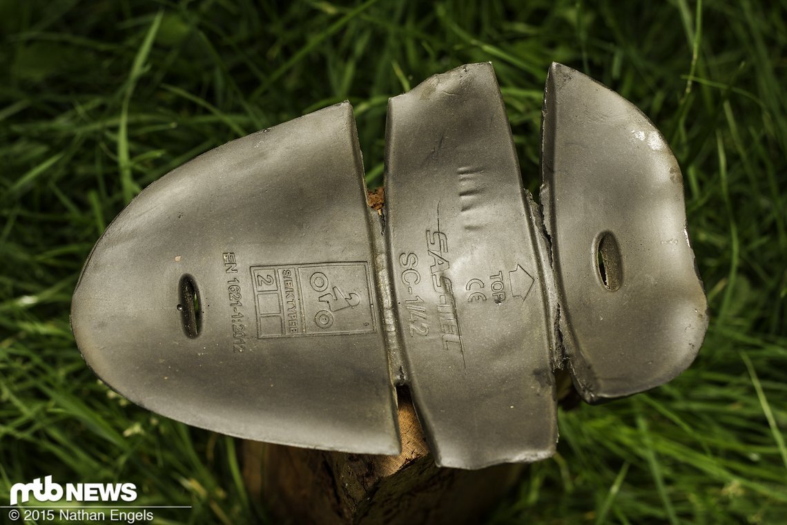

Auf den Knie-Innenseiten standen die Ecken des unteren Klettverschlusses etwas ab. Dort wurde der Stoff etwas abgerieben – das ist zwar nicht schön, stellt aber im Hinblick auf die Funktion kein Problem dar. Als wir zum Waschen der Knieschoner die Schutzelemente herausnahmen, stellten wir fest, dass diese – wahrscheinlich auf Grund der Bewegung – seitlich eingerissen sind. Zusätzlich war an einem Pad ein Schnitt auf der Innenseite, über dessen Ursache wir nur rätseln konnten. Glücklicherweise sind die Schutzpolster von SAS-Tec paarweise im Internet für wenig Geld zu haben, somit stellt der Verschleiß der Polster keinen Totalausfall dar.
# Die Schutzpads weisen nach einer Saison Risse auf.
# In einem Polster ist ein Schnitt, den wir uns nicht erklären können.
