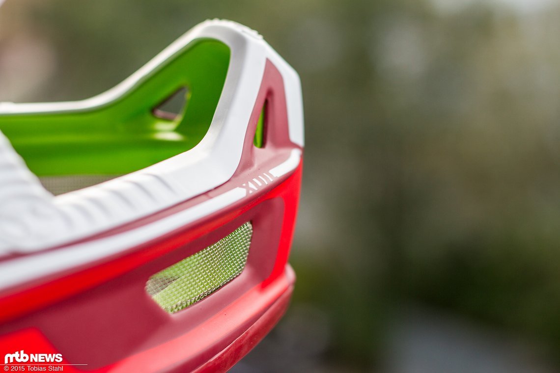

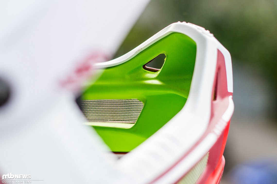

Was wird hier verbunden – Fullface mit Belüftung und Gewicht? Enduro quasi? Die Schale wirkt auf den ersten Blick ähnlich massiv wie bei anderen Modellen und allenfalls die Anzahl der Belüftungsöffnungen macht einen Unterschied. 20 an der Zahl finden sich über den Helm verteilt. Den Unterschied erkennt man aber vor allem dann, wenn man in die Schale hineinschaut: Um die versprochene gute Belüftung zu erreichen, sind die Belüftungskanäle im Inneren mit großen Querschnitten dimensioniert und sollen so eine wirkungsvolle Umströmung des Kopfes ermöglichen. Das nennt man bei iXS Vortex-Technologie. Plötzlich wirkt der Helm regelrecht ausgehöhlt. Gleichzeitig deutet das immer noch stolze Gewicht von 1.092 g (selbst gewogen) darauf hin, dass ein gewohnter Schutz geboten werden sollte und die Aussparungen durch entsprechend mehr Material an anderer Stelle kompensiert werden.
Rein vom Aufbau und seiner Struktur her scheint der iXS Fullface Helm also Belüftung und Schutz vereinen zu wollen – das Gewicht stellt keine Rekorde auf. Aber zwei von drei Zielen zu erreichen wäre ja auch nicht schlecht.

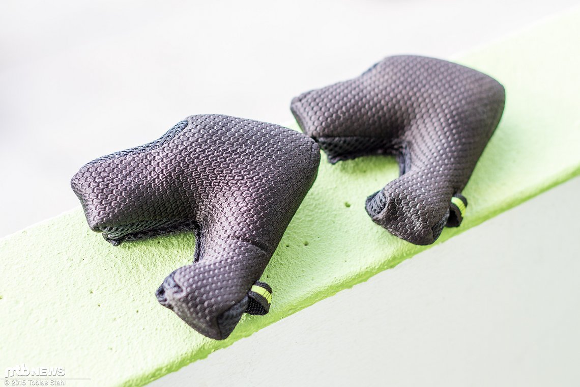

Mit einem Kopfumfang von 59 cm habe ich den iXS XULT in der Größe M/L, die von 57 bis 59 cm passen soll. Daneben gibt es zwei weitere Größen zur Auswahl, so dass insgesamt der Bereich von 53 bis 62 cm abgedeckt werden soll. Zur Anpassung gibt es wie gewohnt keine Möglichkeit, die mit einem Halbschalenhelm vergleichbar wäre. Dafür liefert iXS zwei unterschiedlich dicke Paar Wangenpolster mit, die einfach ausgetauscht werden können und so den Druck des Helms auf die Backen reduzieren oder erhöhen – je nach dem, wie man es mag.

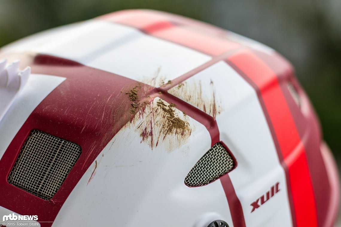

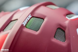

Vor der ersten Fahrt kommt immer eine ausführliche Inspektion des Testproduktes in der Hand. Wie gut ist der Kandidat verarbeitet? Beim Preis von 349 € haben wir hohe Erwartungen gehabt. iXS bietet den XULT in vier verschiedenen Farben an und wir haben ihn in schönem rot-weiß vor uns. Die Lackierung der Schale wirkt hochwertig, die Polsterung fühlt sich angenehm an und der Kinnbügel ist mit einem relativ harten, aber begründeten Gummi ausgekleidet.

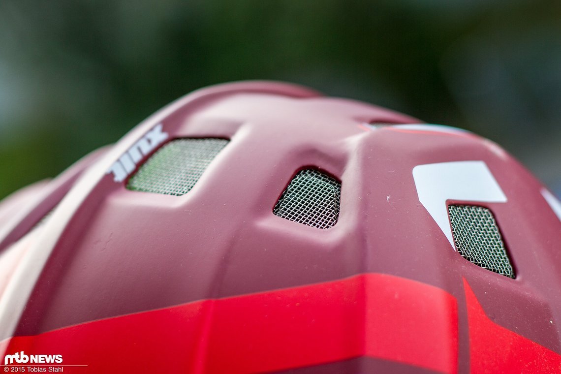

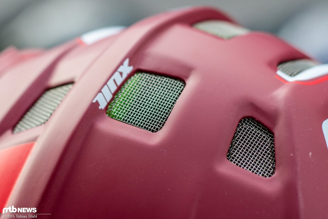

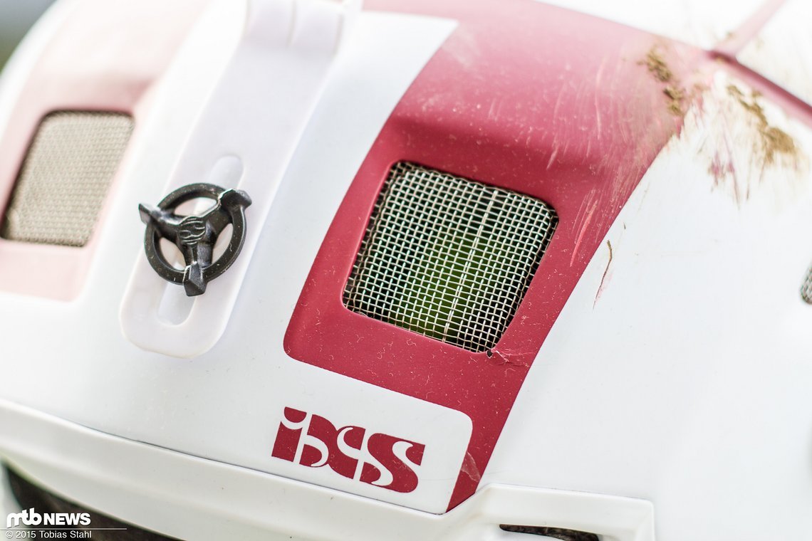

Nicht ganz den hohen Erwartungen entspricht die Verarbeitung der Gitter, die die Belüftungsöffnungen vor ungebetenen Gästen schützen. Diese Vorkehrung ist an sich sehr gut, doch würden wir uns in Anbetracht des Preises wünschen, dass die Gitter auch passgenau und gleichmäßig in den Öffnungen sitzen. Das ist jedoch leider nicht an allen Stellen der Fall – schade, aber sicherlich ein Merkmal, dass der Funktion keinen Abbruch tut. Ebenfalls nicht ideal gelöst ist die Montage der austauschbaren Backenpolster. Diese werden in zwei Höhen mitgeliefert, wodurch der Helm ideal auf die Gesichtsform und den Kopfumfang angepasst werden kann. Soweit so gut, doch wenn man die Austauschpolster montiert merkt man, dass diese nicht ideal in ihrer Passung sitzen und nicht eindeutig bestimmt ihren Platz finden. Zumindest an unserem Testmuster. Sie sitzen dennoch fest und sicher, doch die Positionierung relativ zum Helm ist zumindest verbesserungswürdig.
Insgesamt wirkt die Verarbeitung des iXS XULT damit gut, aber nicht perfekt. So erwarten wir bei einem Helm dieser Preisklasse ein fehlerfreies Erscheinungsbild und Liebe zum Detail.

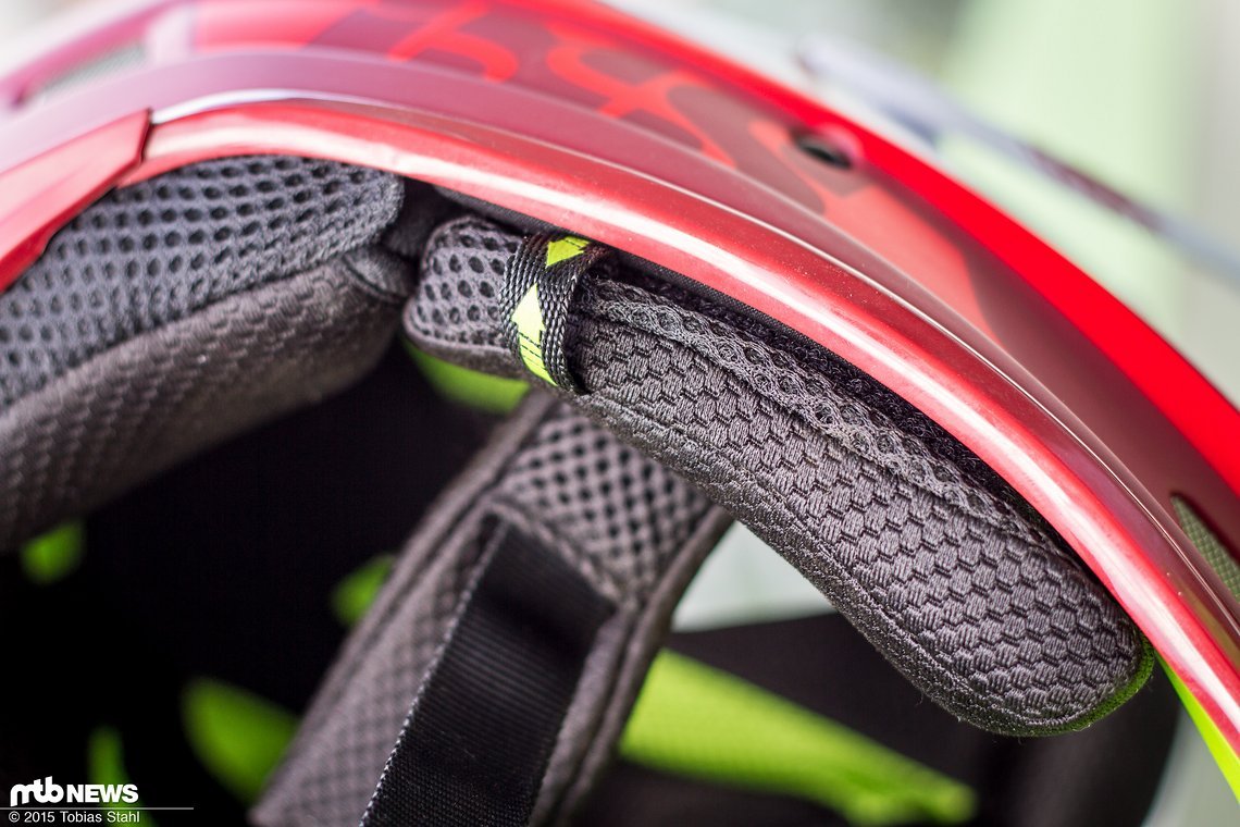

Genug der Theorie, ich muss auf den Trail. Nachdem ich bei der Vorstellung der neuen RockShox Lyrik noch ausgiebig bei hohen Temperaturen mit meinem alten Troy Lee Designs D2 Helm geschwitzt habe, bin ich durchaus auf den neuen iXS XULT gespannt gewesen. Also wird der Helm in Größe M/L aufgesetzt. In meinem Fall bin ich vom Kopfumfang am oberen Ende der Größe gewesen und habe mit den dicken Backenpolstern so ausgesehen, als ob mein Gesicht aus dem Helm drücken wollte. Mit den dünnen Polstern hingegen sitzt der Helm sehr angenehm und bei meiner Kopfform gefühlt perfekt. Die Polsterung ist dick genug, um eine effektive Anpassung zu gewährleisten und ich spüre den Helm gleichmäßig am gesamten Kopf. Das steigert nicht nur das subjektive Sicherheitsempfinden, sondern auch den Tragekomfort. So gibt es hier kein Gewackel oder dergleichen sondern einfach einen Helm, der sitzt. Gelungen.
Auf dem Trail bedeutet das, dass auch auf langen Touren und ruppigen Streckenabschnitten der Helm dort bleibt, wo er hingehört und nicht weiter negativ auffällt. Das Gewicht entspricht dem, was wir von anderen Helmen gewohnt sind und was man von einem Fullface-Helm erwarten darf. Faktisch bedeutet das, dass man bergauf durchaus noch den Helm abzieht oder ihn auf dem Kopf spürt. Doch ob man ihn dann wirklich abzieht ist eine Frage der Belüftung – die ich mir selbstverständlich genau angeschaut habe. Nichts geht über den knallharten Selbstversuch …

In dieser Bewertungsdimension wird es besonders spannend, denn bei der Belüftung soll der XULT seine Stärken ausspielen können. Und die heißen Monate Juli und August haben mir reichlich Gelegenheit dazu gegeben, bei schwül warmen Temperaturen das Versprechen von iXS auf die Probe zu stellen.
Wie sahen die Testbedingungen aus? Im Bikepark Bischofsmais habe ich den Helm aufgezogen, die Adidas iD2 Goggle aufgesetzt und bin meine Runden im Park gefahren. Hoch und wieder runter, drei Mal in Folge. Alles mit Helm und Goggle. Bei 35°C. Das Ergebnis war durchaus überraschend. So lief mir zwar überall der Schweiß herunter – auch im Gesicht – doch die Situation war insgesamt akzeptabel. Ich hatte zumindest keine Schwierigkeiten damit, den Helm aufzubehalten. Und die Brille blieb unbeschlagen, was nicht nur an der außergewöhnlichen Qualität der Filter liegt.
Wie gut ist die Belüftung also? Wer erwartet, das es einem im Inneren des Helms den Wind um die Ohren weht, der wird enttäuscht. Die Temperaturen halten sich dennoch im Rahmen, was positiv zu bemerken ist. Es scheint insgesamt effektiv die Wärme vom Kopf abgeleitet zu werden, auch wenn es nicht wie bei einer Halbschale zum Beispiel direkt zu spüren ist. Wer Enduro-Rennen fährt und bergauf den Helm auflassen will, der sollte also weiterhin eine Halbschale einplanen. Hier kann der XULT trotz der insgesamt sehr guten Leistung keine Wunder bewirken.
Meine Einschätzung: Einen Fullface-Helm wegen der Belüftung zu kaufen ist Unsinn. Aber einen Fullface-Helm mit vergleichsweise guter Belüftung zu kaufen, kann gerade für diejenigen die richtige Entscheidung sein, die Enduro oder lange DH-Touren fahren. Entscheiden sollte aber die Passform, denn auf die kommt es meiner Meinung nach noch deutlich mehr an als die Belüftung.

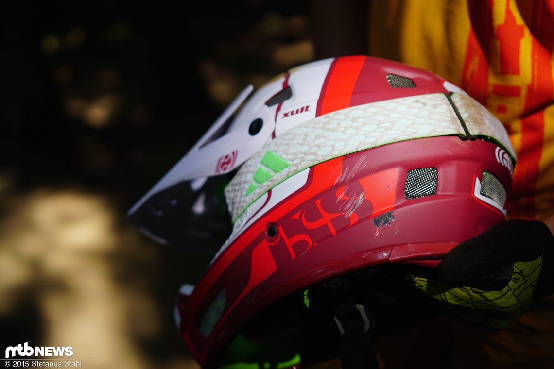

In der Praxis haben wir unseren Testhelm gebührend auf seine Schutzwirkung hin getestet. Auf dem Freeride in Bischofsmais nehme ich nach einem Fahrfehler bei einem Drop den den Abgang nach vorn. Ich schlage mit Kopf und Schulter auf, das harte, unnachgiebige Visier zerbricht. Als ich mich aus dem Staub aufrapple, ziehe ich erste Bilanz. Die Sicht ist verschwommen, der Arzt wird mich später fragen, ob ich Drogen genommen hätte. Röntgenbild und MRT zeigen eine Schultereckgelenksprengung. Aber Hals und Kopf sind in Ordnung. So habe ich im Nacken und auf der Stirn vom Helm jeweils leichte Schürfungen, doch abgesehen davon sind keine Verletzungen zu beklagen. Glück gehabt oder nicht – den richtigen Helm hatte ich in jedem Fall auf. Einzig die Polsterung an der Stirn könnte etwas besser vor den harten Kanten um die Belüftungsöffnungen im EPS-Schaum schützen. Doch das ist Jammern auf hohem Niveau, denn dieser Crash hätte auch anders ausgehen können. Und von den herausnehmbaren Backenpolstern habe ich keinen Gebrauch machen müssen, nicht mal eine Gehirnerschütterung habe ich mitgenommen.
Am Helm selbst sind außer dem zerstörten Visier und einigen tiefen Kratzern keine äußerlichen Schäden zu erkennen. Kritik auf hohem Niveau wäre zu sagen, dass die Schale nicht besonders kratzfest zu sein scheint. Für eine Analyse ist der Helm zurück an iXS gegangen – wir empfehlen nach harten Stürzen im Zweifelsfall lieber den Helm zu tauschen als bei einem folgenden Sturz eine reduzierte Schutzwirkung in Kauf zu nehmen.

Der iXS XULT Fullface-Helm verspricht bei vollwertigem Schutz besonders gut belüftet zu sein. In unserem Test unter härtesten Bedingungen im Hochsommer kann er diesem Anspruch durchaus gerecht werden: nicht nur die Passform ist überzeugend und dank der austauschbaren Wangenpolster sehr gut anpassbar, sondern auch die Belüftung. Der Helm bleibt auch bei hohen Temperaturen angenehm zu tragen. Die Schutzwirkung ist überzeugend – nur meine Schulter hat den Sturz auf den Kopf nicht überstanden. Insgesamt ist der iXS XULT ein rundes Angebot, das trotz des hohen Preises von 349 € in der Summe der Eigenschaften überzeugen kann.
