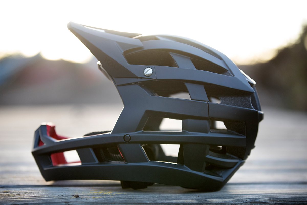

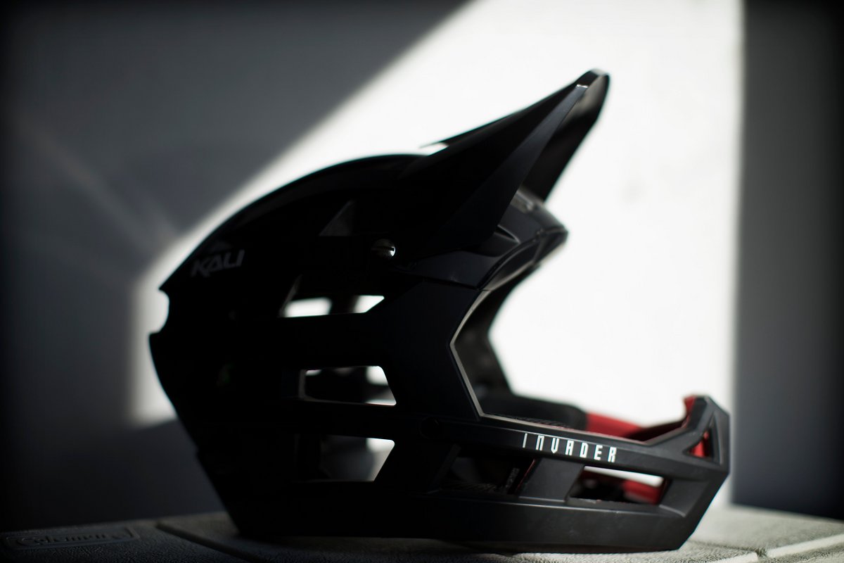

Der Kali Invader soll den Schutz eines vollwertigen Fullfaces mit dem Gewicht und der Belüftung einer Halbschale kombinieren
# Der Kali Invader soll den Schutz eines vollwertigen Fullfaces mit dem Gewicht und der Belüftung einer Halbschale kombinieren – der Helm ist ab sofort für 179,99 € (UVP) erhältlich
Der Invader soll die Lücke zwischen einem Halbschalen-Helm und einem schweren, vollwertigen Fullface-Helm schließen und sich somit auch für lange Touren eignen. Wie alle Helme von Kali ist auch der Invader nach den hohen Standards für Sicherheit und Zuverlässigkeit gebaut. So verfügt auch das neue Modell über die Low Density Layer Technology, die einen besonders hohen Aufprallschutz gegen Rotations- und lineare Kräfte durch jegliche Quetsch-, Scher- und Drehbewegungen bei Stürzen bieten soll.
Egal ob runter...
# Egal ob runter...
... oder hoch, der Invader soll alles mitmachen
# ... oder hoch, der Invader soll alles mitmachen
Der Unibody-Kinnbügel wurde nach im Motorradbereich gültigen Kriterien getestet. Dennoch verfügt der Helm über sehr große Belüftungsöffnungen, dank denen auch in steilen Uphills stets ein kühler Kopf bewahrt werden kann. Durch die magnetische Fidlockschnalle soll der Helm in Sekundenschnelle abgenommen werden können. Die verwendeten Pads sind antibakteriell, das Visier ist verstellbar. Ein Haltesystem für Action-Cams oder Lampen ist integriert worden.
Das Visier ist verstellbar, eine Kameraaufnahme ist integriert und ein magnetischer Fidlock-Verschluss sorgt für ein sehr schnelles Abnehmen des Helmes
# Das Visier ist verstellbar, eine Kameraaufnahme ist integriert und ein magnetischer Fidlock-Verschluss sorgt für ein sehr schnelles Abnehmen des Helmes
Alle Kali-Helme sind mit einem lebenslangen Crash-Replacement ausgestattet. Der Helm ist ab sofort für 179,99 € (UVP) im Netz und in ausgewählten Shops erhältlich.
