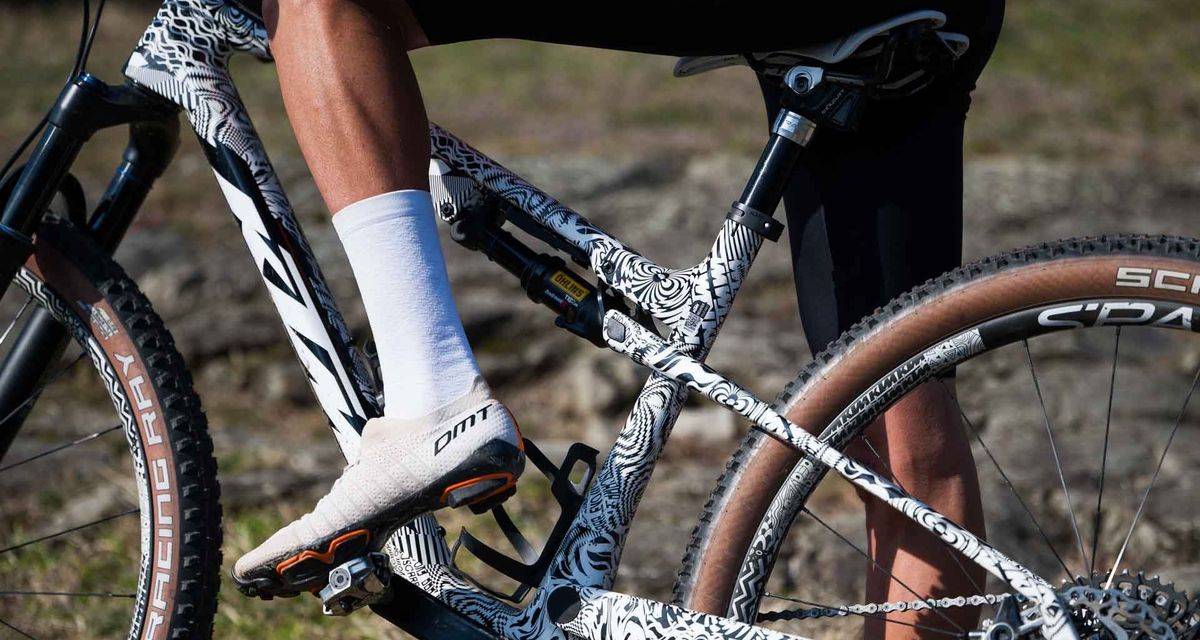

Die neue KindShock Rage Circuit soll kabellose Dropperposts erschwinglich werden lassen.
# Die neue KindShock Rage Circuit soll kabellose Dropperposts erschwinglich werden lassen.
Die neue Funk-Variostütze ist für Trail und XC gedacht und bietet zwischen 120 und 180 mm Hub.
# Die neue Funk-Variostütze ist für Trail und XC gedacht und bietet zwischen 120 und 180 mm Hub.
