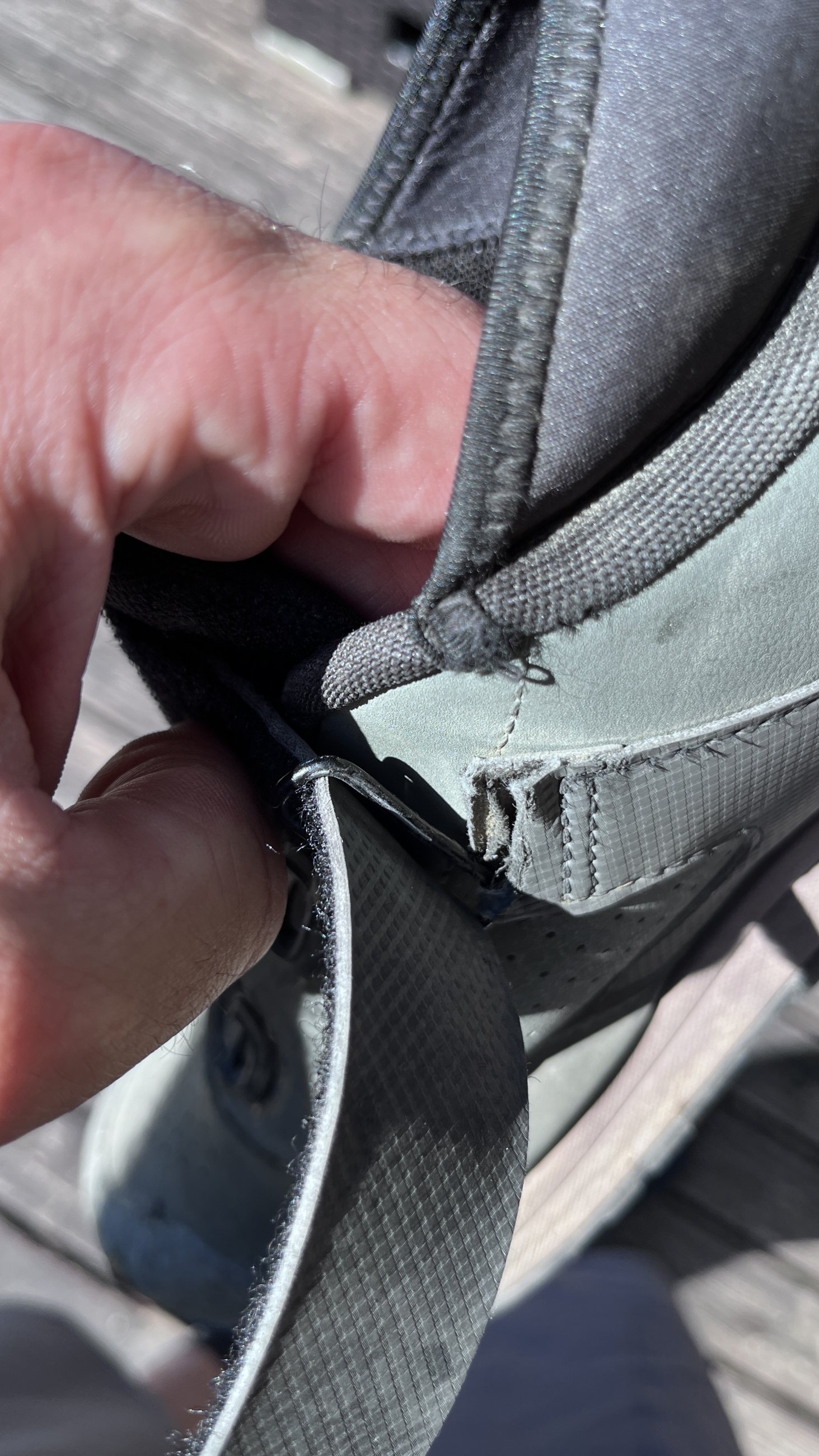

  3. Bzgl. Ösen hat sich auch Shimano bei ihren neuen Schuhen nicht mit Ruhm bekleckert. Meine SH-GE900, haben keine 20 Touren überlebt, dann waren die Öse vom Klettverschluss fast abgerissen.
    Gab jetzt ohne weiteres Ersatz, aber ich befürchte dass das Problem bleiben wird.
    Schade ich hatte schon die Vorgänge, die halten ewig. Anhang anzeigen 2026661
    mein erstes paar GE900 ist beim zweiten mal anziehen gerissen, mein zweites paar sieht nach 5 tagen bikepark in etwa aus wie deins.
    Absolut schäbige qualität.
  4. mein erstes paar GE900 ist beim zweiten mal anziehen gerissen, mein zweites paar sieht nach 5 tagen bikepark in etwa aus wie deins.
    Ich rechne auch nicht damit dass das jetzt länger hält. Wie auch?
    Mal schauen wie lange Shimano, bzw. der Händler da mitmacht.
    Wäre echt schade, ich mag die Schuhe eigentlich.
  5. Bzgl. Ösen hat sich auch Shimano bei ihren neuen Schuhen nicht mit Ruhm bekleckert. Meine SH-GE900, haben keine 20 Touren überlebt, dann waren die Öse vom Klettverschluss fast abgerissen.
    Das ist der Grund, weshalb ich keine Schuhe mehr mit Klett kaufe. Ist langfristig (oder sogar kurzfristig) einfach eine Schwachstelle. Echt schade.
