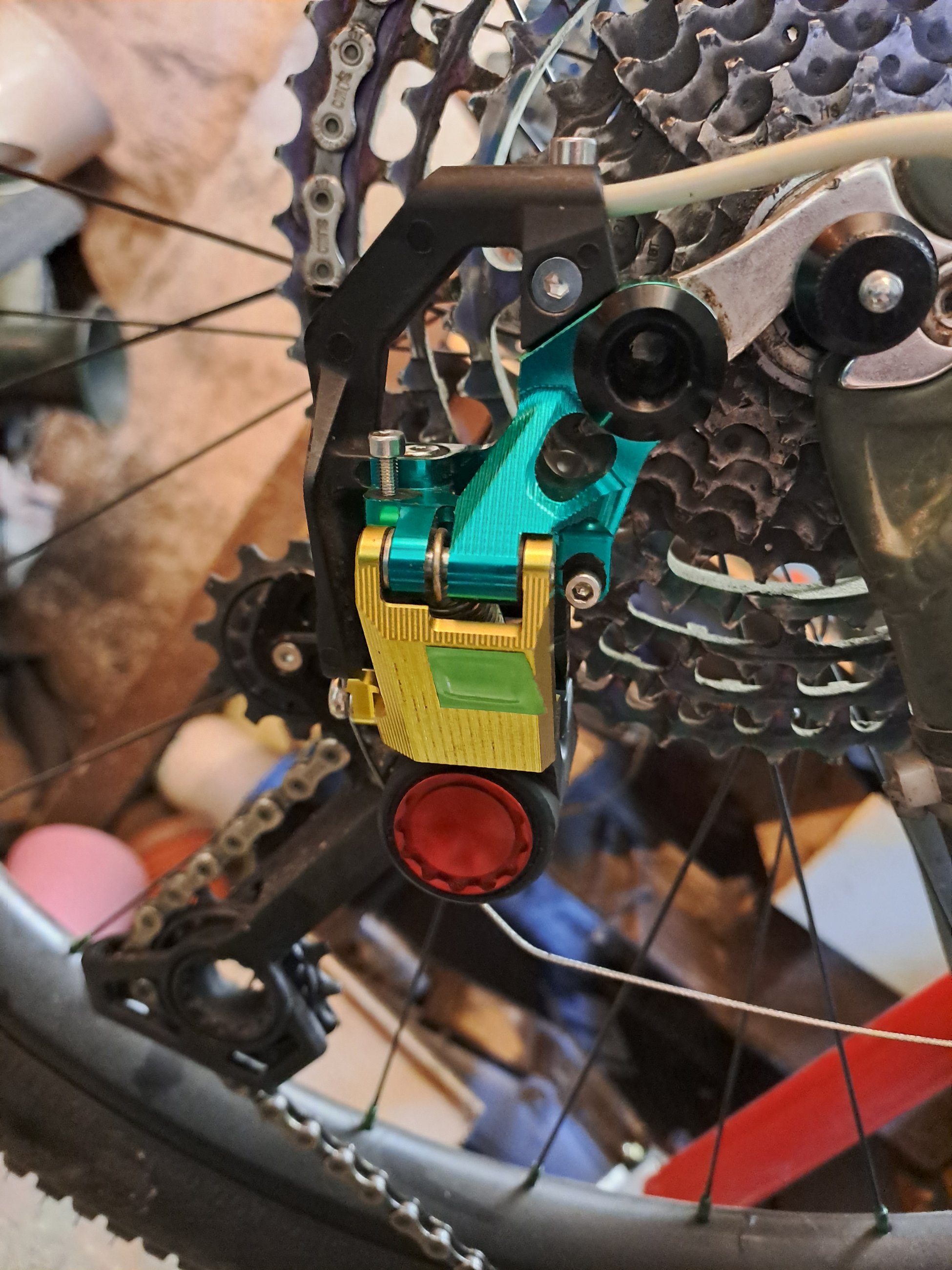

  4. Nein leider nicht, dass war mal ein Messe Rad von Huhn Cycle.
    Das Madrone ist auch schick, mir ging es um eine Alternative zum Paul Schaltwerk. 🙂
    Solche Alternativen wie zum Beispiel die "INGRID" sind optisch sicher schick. Ich hab so was grad in der Mache. Praktisch möchte ich unterwegs mit der keine Probleme bekommen wollen.
    Stinknormales Shimano oder Sram Schaltwerk ist unterwegs einfacher dran zu friemeln, wie ich grad mitbekomm. Dort brauchst mehre unterschiedliche Inbus Schlüssel zum einstellen; den Schaltzug reinfriemeln, kann zum Geduldsspiel werden.
    Aber interessant siehts aus:
