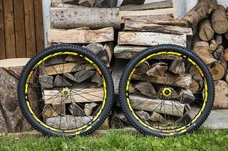

Dank neuer, patentierter Technologien aus dem Hause Mavic konnte das Gewicht bei beiden Modellen reduziert werden. Zusätzlich gibt es erstmals ein Deemax Laufrad für E-Mountainbikes: Mavic stellt das neue E-Deemax Pro vor. Stabilität, Zuverlässigkeit und Gewichtsoptimierung stehen im Fokus der Entwickler, wenn es um die Deemax Laufradmodelle geht. Ab sofort dürfen sich ambitionierte Mountainbiker, Rennsportler und Enduro-Biker über einige Neuerungen freuen: Die Laufräder sind durchgängig in der 27.5 Zoll Variante erhältlich, wurden in Sachen Leistungsfähigkeit optimiert und an die Ansprüche moderner Downhill- und Enduro-Fahrer angepasst.
Mit einer Innenbreite von 28 mm beim Vorderrad und 25 m hinten sollen die Felgen eine verbesserte Stabilität sowie eine höhere vertikale Nachgiebigkeit aufweisen. Die breitere Felge vorne soll für Grip und Komfort sorgen, während beim schmaleren Hinterrad die Agilität im Vordergrund steht. Trotz breiterer Felgen sparen die neuen Modelle rund 60 Gramm Gewicht gegenüber den Vorgängermodellen. Dank der so genannten ISM (Inter Spoke Milling) 4-D Technologie, von MAVIC patentiert, wird an Stellen, wo Gewicht überflüssig ist, Material reduziert. Das bedeutet, dass ausschließlich dort die Wandstärke belassen wird, wo die Belastungen auf Felgenflanke und -bett am höchsten sind. Die Felgen der Deemax Modelle sind für schlauchlose Bereifung und Schlauchreifen gleichermaßen geeignet.
Mavic Deemax DH
Der Deemax DH Laufradsatz liegt bei 1950 g
# Der Deemax DH Laufradsatz liegt bei 1950 g
  • 1950 g
  • 27.5 Zoll
  • Doppel-dickende Stahlspeichen mit Aero-Profil
  • dreifach gekreuzt
  • Vorderrad 28 Speichen, Hinterrad 32 Speichen
  • Preis: 899 € / Paar
Vorne 28, hinten 25 mm – diese Kombination soll für mehr Grip und Agilität sorgen
# Vorne 28, hinten 25 mm – diese Kombination soll für mehr Grip und Agilität sorgen

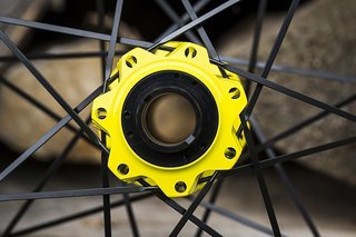

An den neuen Deemax kommen Messerspeichen zum Einsatz
# An den neuen Deemax kommen Messerspeichen zum Einsatz
28 Speichen vorn...
# 28 Speichen vorn...
...32 Speichen hinten.
# ...32 Speichen hinten.

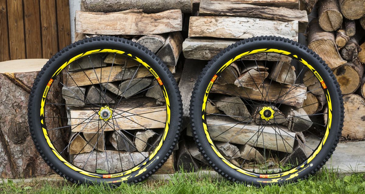

Mavic Deemax Pro – Kurz & Knapp
Der Deemax Pro Laufradsatz bringt 1700 g auf die Waage
# Der Deemax Pro Laufradsatz bringt 1700 g auf die Waage
  • 1700 g
  • 27.5 Zoll
  • Vorderrad zweifach gekreuzt
  • Hinterrad mit Isopulse-Einspeichung
  • Zicral-Speichen
  • HR Nabe mit ITS4 Freilauf
  • Preis: 999 € / Paar

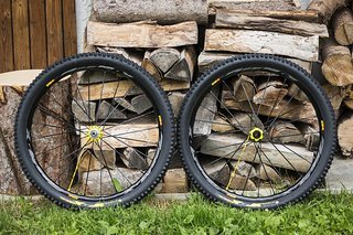

Das Vorderrad ist dreifach gekreuzt...
# Das Vorderrad ist dreifach gekreuzt...
...hinten kommt  ITS4 Freilauf und Isopulse-Einspeichung zum Einsatz
# ...hinten kommt ITS4 Freilauf und Isopulse-Einspeichung zum Einsatz
Die mavic-typischen Aussparungen machen den Deemax Pro nochmal 60 g leichter
# Die mavic-typischen Aussparungen machen den Deemax Pro nochmal 60 g leichter
