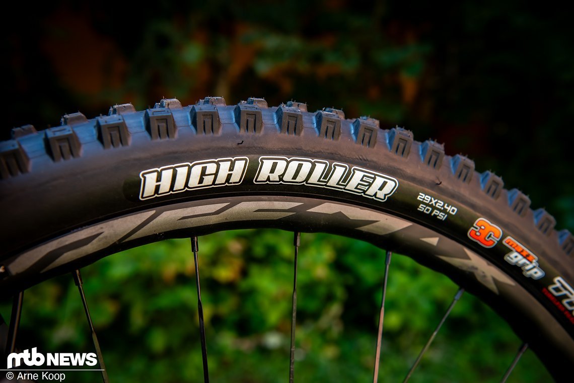

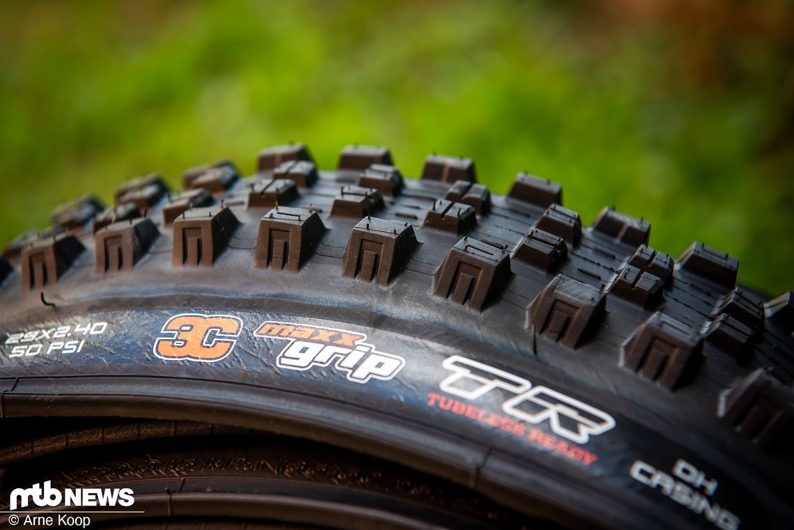

Die dritte Evolutionsstufe des Maxxis Highroller gibt es zum Start ausschließlich mit Maxxgrip-Gummimischung und kostet je nach Karkassen-Option rund 80 € oder 85 €.
# Die dritte Evolutionsstufe des Maxxis Highroller gibt es zum Start ausschließlich mit Maxxgrip-Gummimischung und kostet je nach Karkassen-Option rund 80 € oder 85 €.

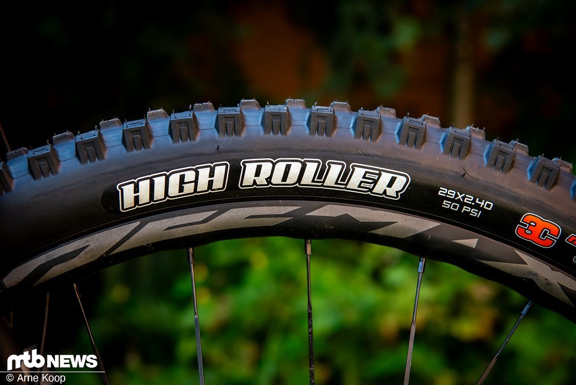

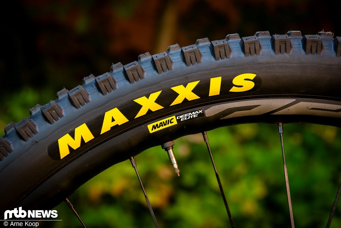

Maxxis Highroller III-1196

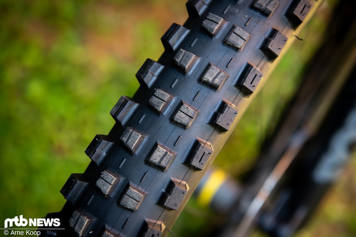

Die Seitenstollen sind gut abgestützt und massiv ausgeführt

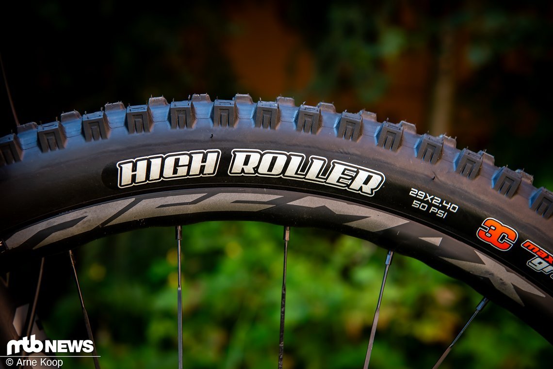

Mit der Namensänderung kommen natürlich auch einige Änderungen im Stollenprofil daher, die den zunehmenden Geschwindigkeiten im modernen Downhillsport und dem Feedback und Wünschen der Maxxis World Cup Teams Rechnung tragen. Durch die Anpassungen soll der neue Highroller sowohl in tiefen Böden brillieren als auch extremen Kurvenkräften auf hartem Untergrund standhalten.

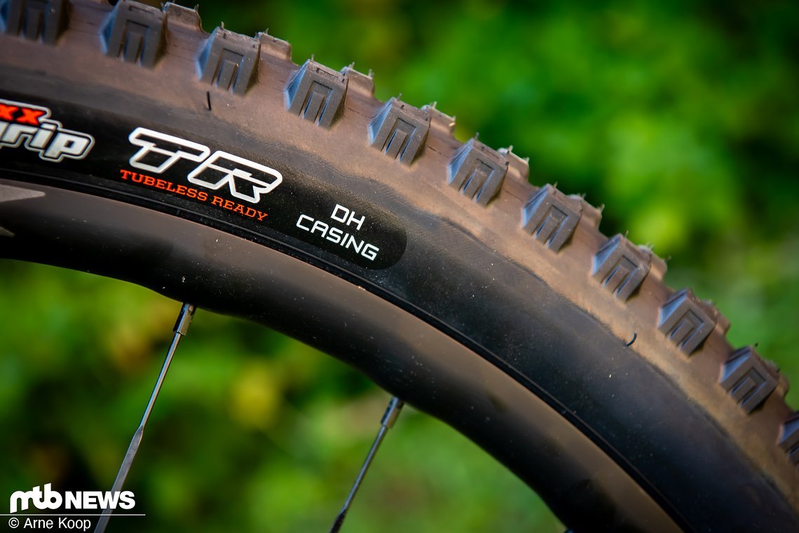

Der neue Maxxis Highroller III ist ausschließlich mit Maxxgrip Gummimischung sowie in den drei Karkassen-Optionen Exo+, DD und DH erhältlich. Bei der Laufradgröße stehen 29″ und 27,5″ zur Wahl, während die Reifenbreite durchweg 2,4″ misst. Preislich liegt die Double Down-Variante bei 84,90 €. Die Exo+ und DH-Reifen wandern bereits für 79,90 € über die Ladentheke.
Der neue Reifen ist wahlweise mit Exo+, Double Down oder Downhill-Karkasse erhältlich.

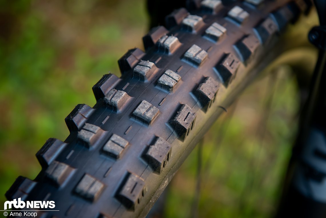

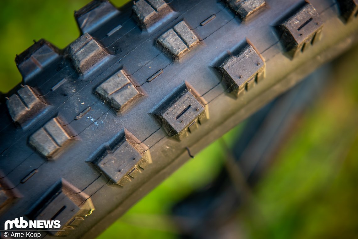

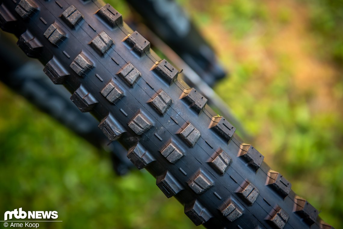

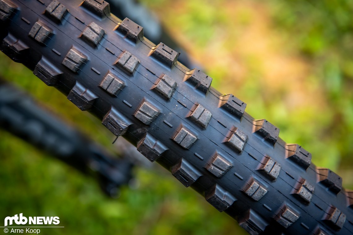

Vergleicht man das Profil des neuen Highroller III mit dem seines Vorgängers, so fallen direkt deutliche Unterschiede auf. Schnell wird klar: hier handelt es sich nicht nur um feine Detailverbesserungen. Die Mittelstollen sind deutlich weniger angeschrägt, stehen weiter auseinander und erinnern mit ihrem wuchtigen Auftreten auf den ersten Blick eher an einen gedrosselten Shorty als an einen Highroller.

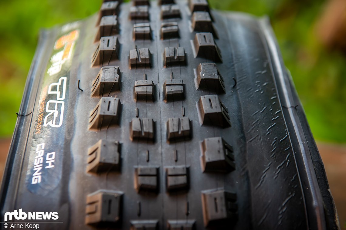

Das offene Profil mit den weniger stark angeschrägten Mittelstollen soll in tiefen Böden brillieren.
# Das offene Profil mit den weniger stark angeschrägten Mittelstollen soll in tiefen Böden brillieren.

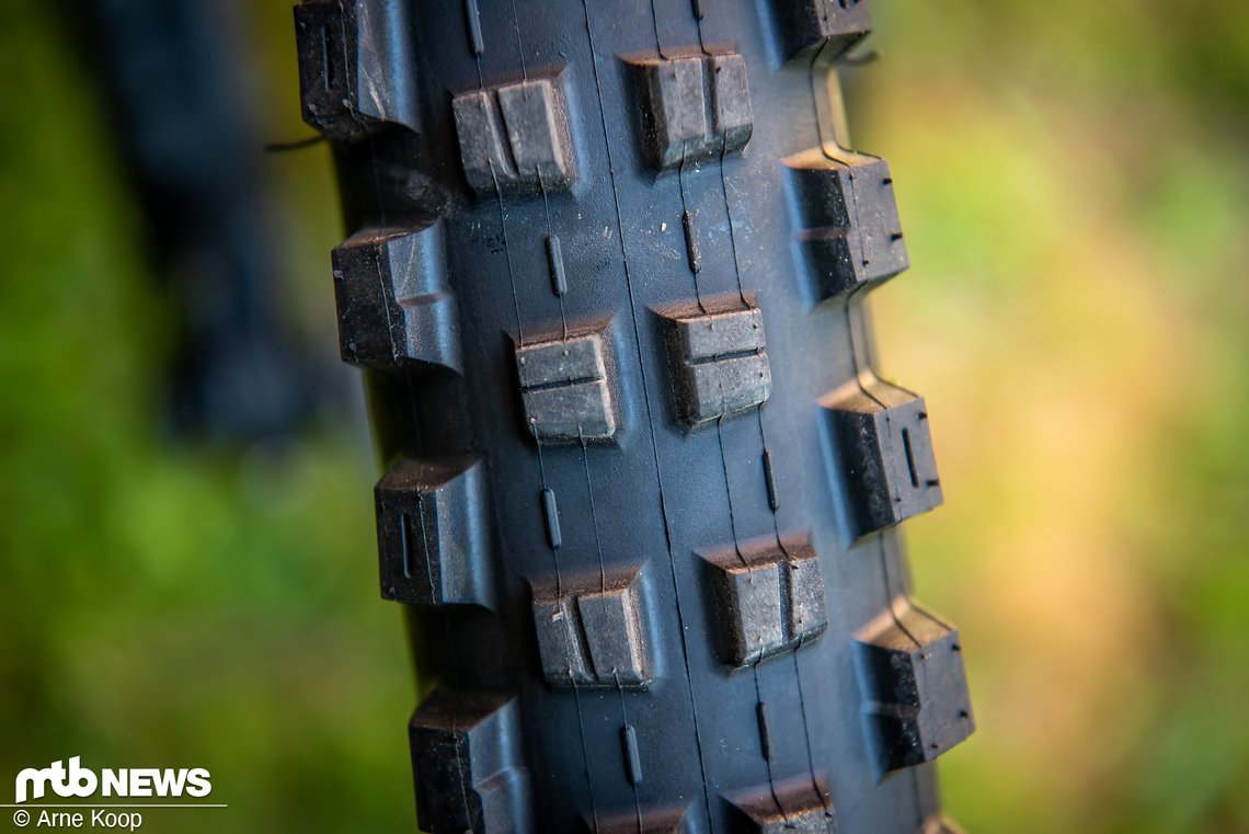

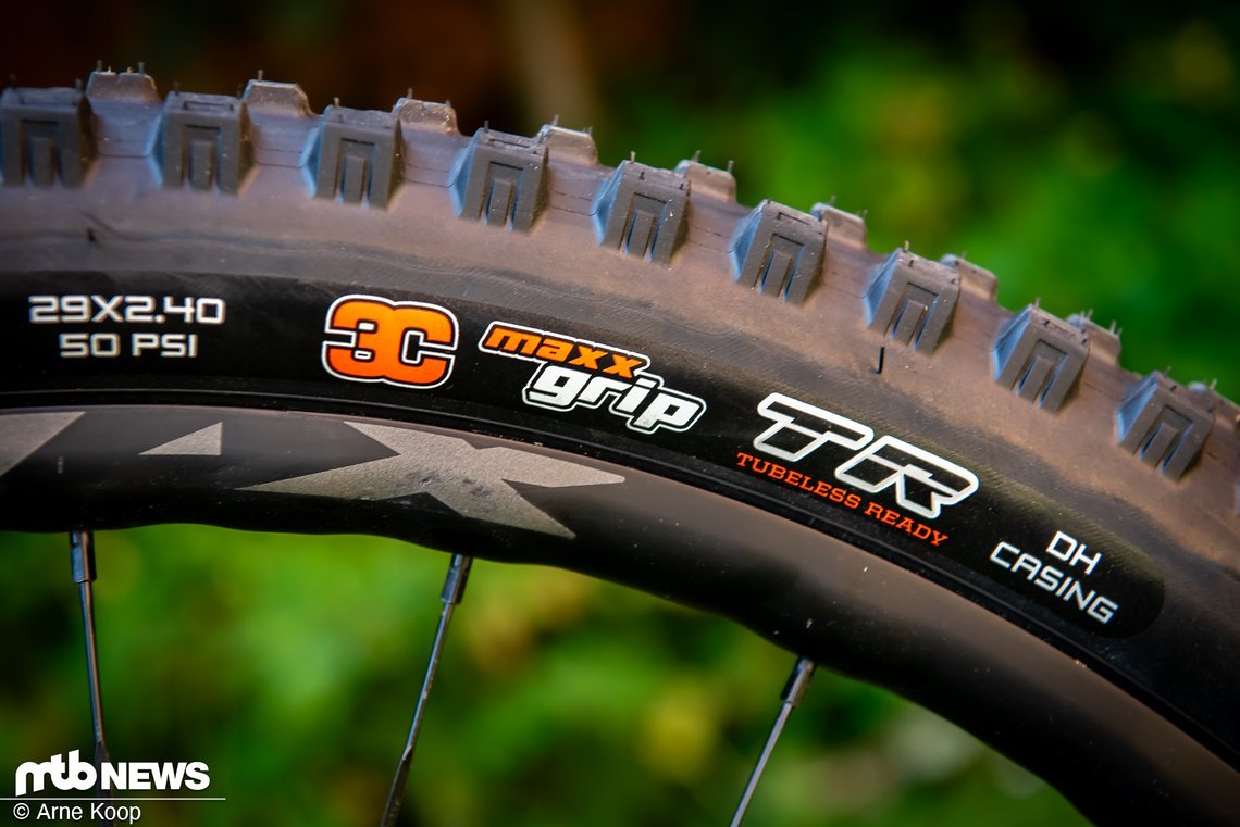

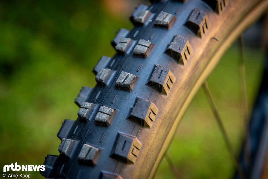

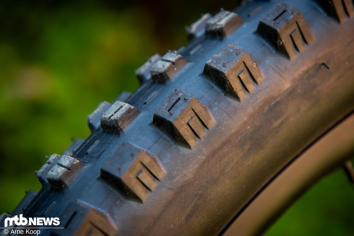

Anders sieht es hingegen bei den Seitenstollen aus: Diese sind besonders massiv sowie breit abgestützt und unterscheiden sich dadurch deutlich von denen des Shortys. Und das hat auch einen Grund. Die von Maxxis als hybrides Stollen-Design bezeichnete Anordnung verfolgt nämlich einen bestimmten Zweck.
Die offenen Mittelstollen sollen tief in nasse oder weiche Böden eindringen und dort für hervorragende Brems-, Quer- und Kurventraktion sorgen, während die stabilen Schulterstollen selbst extremen Kurvenkräften und Schräglagen auf harten Böden spielerisch wegstecken. Dadurch soll der neue Highroller III mit einem breiten Einsatzbereich und einer hohen Präzision punkten.
Dass dieses Konzept im Rennmodus funktioniert, haben Jackson Goldstone, Ronan Dunne und Marine Cabirou in dieser Saison bereits eindrucksvoll mit Siegen im Downhill World Cup bewiesen.

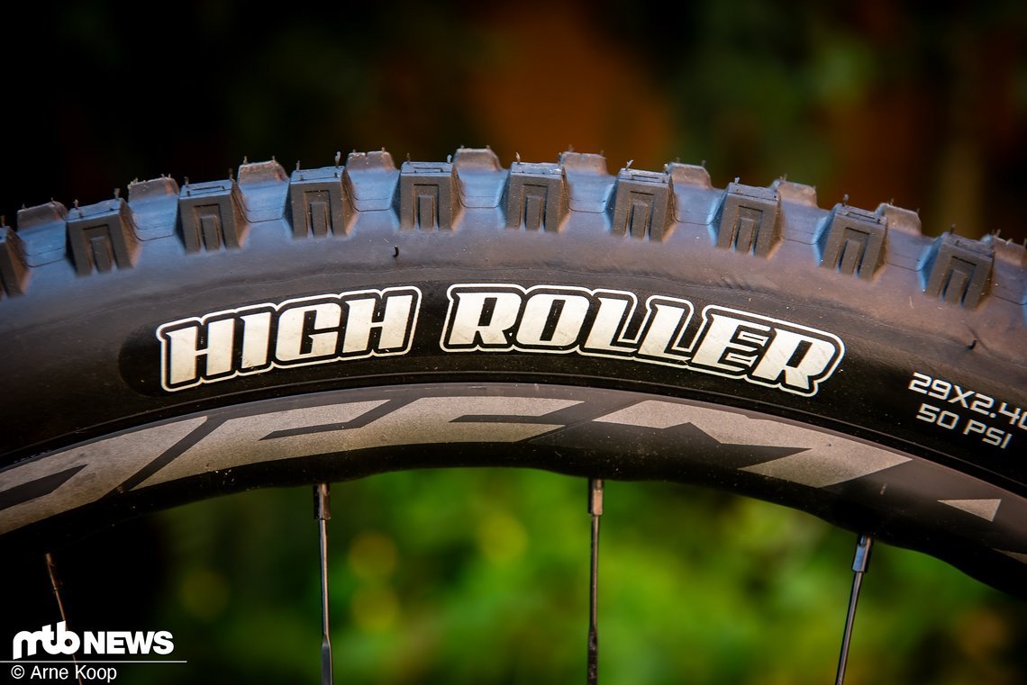

# Die Seitenstollen sind gut abgestützt und massiv ausgeführt – dies soll Stabilität und Präzision in Hochgeschwindigkeit-Kurven ermöglichen.

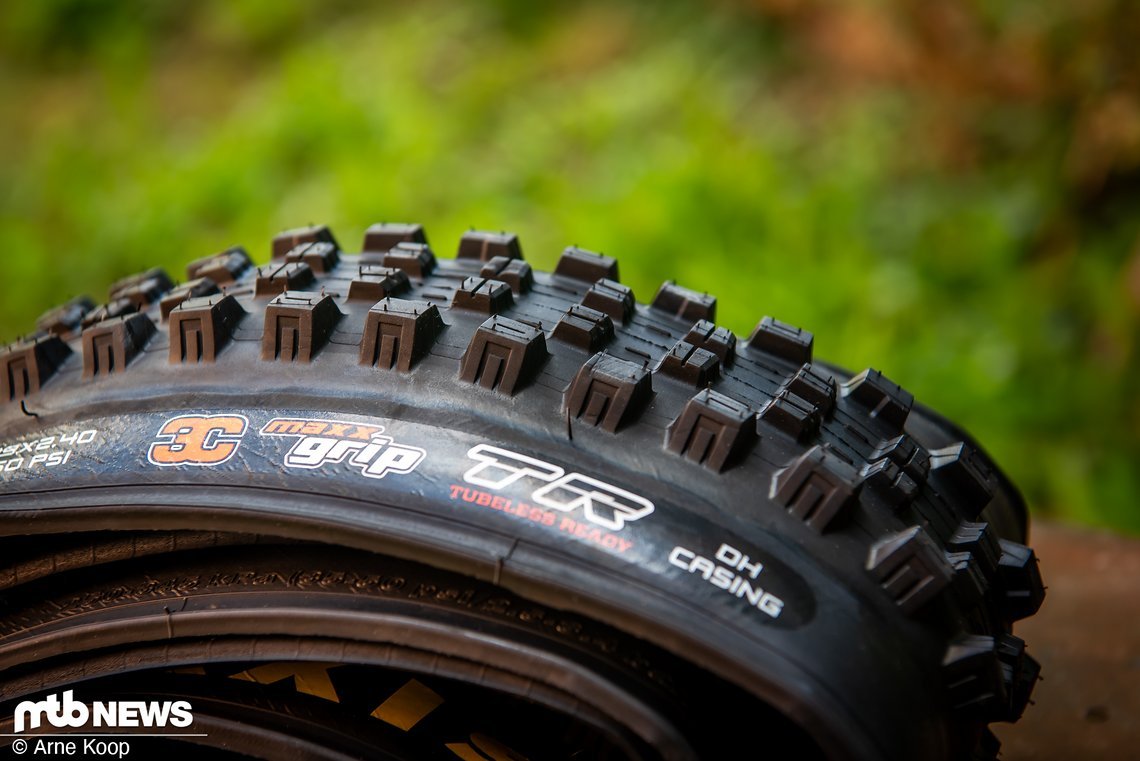

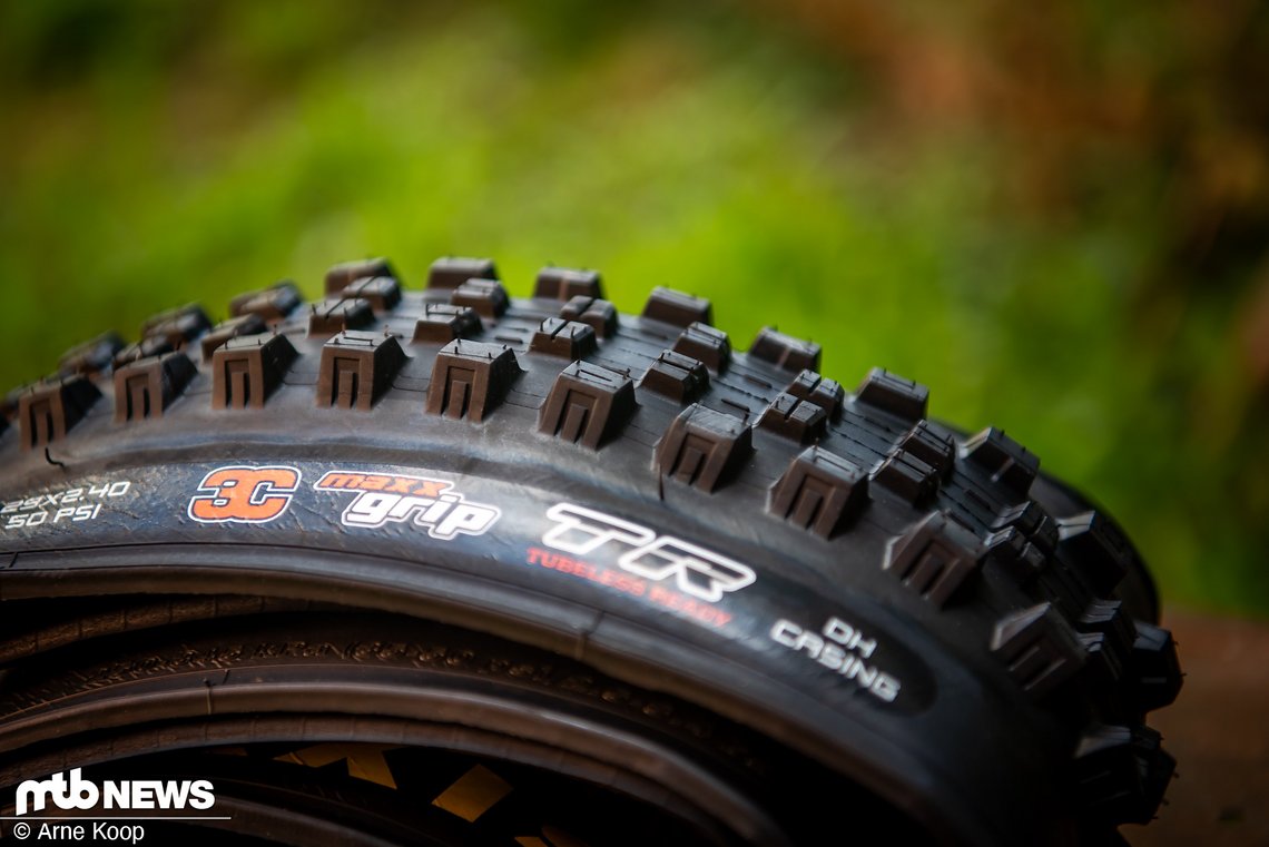

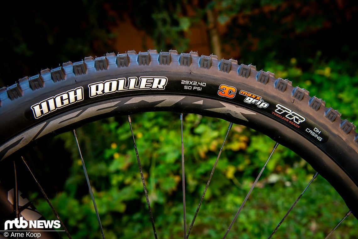

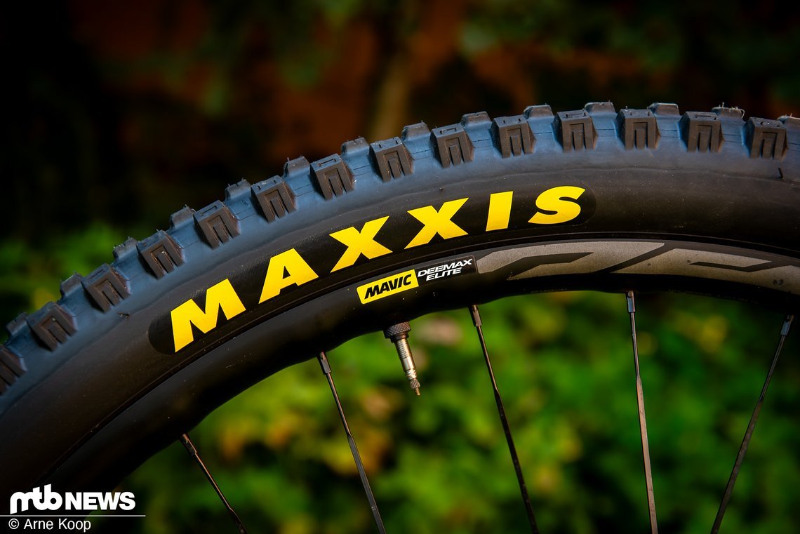

Wir konnten die DH-Variante des neuen Highrollers bereits für euch ausprobieren
# Wir konnten die DH-Variante des neuen Highrollers bereits für euch ausprobieren – unser Testreifen in 29" x 2,4" bringt 1.406 g auf die Waage.

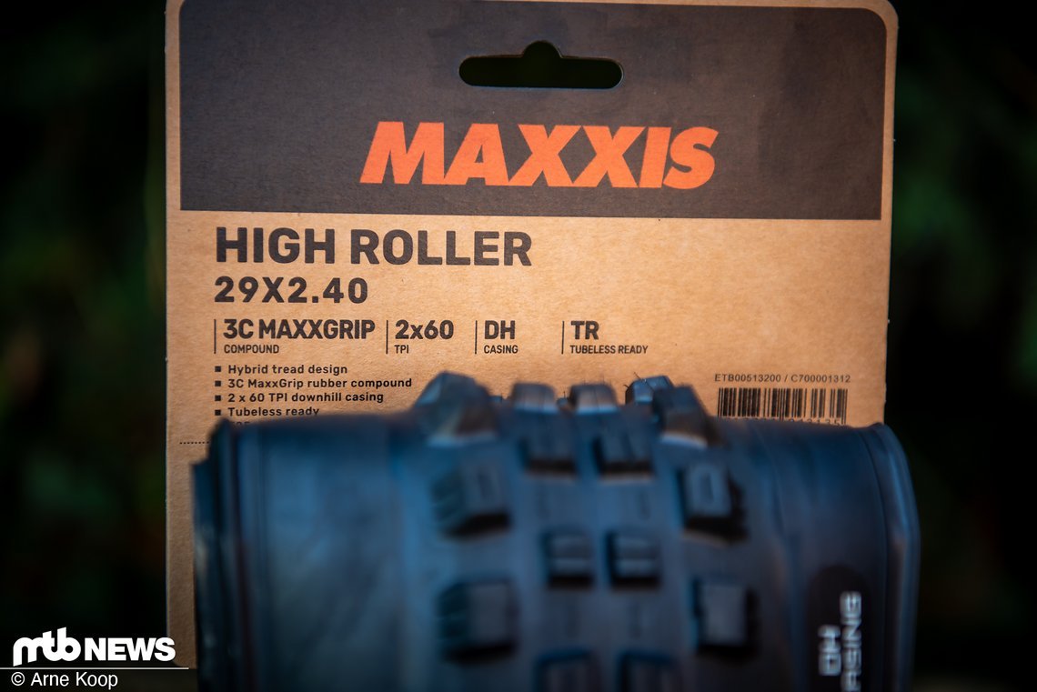

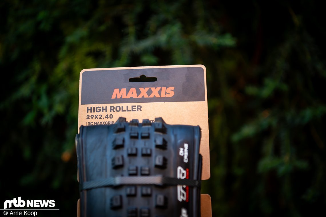

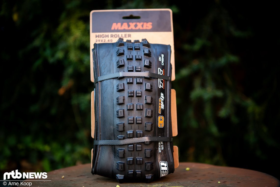

Doch nicht nur der Reifen wurde gründlich überarbeitet. Auch an die Verpackung hat Maxxis Hand angelegt. Aus Gründen der Nachhaltigkeit besteht die Verpackung des neuen Highroller komplett aus recycelbaren Materialien. Um dies zu erreichen, kommt fortan ein Pappkarton-Aufhänger, der zu 75 % aus Recyclingpapier besteht, zum Einsatz. Zudem müssen die bisher verwendetet Kabelbinder recycelbaren Kunststoff-Bändern weichen.
Die neue, komplett recycelbare Verpackung besteht aus Pappe.
# Die neue, komplett recycelbare Verpackung besteht aus Pappe.

Doch wie schlägt sich der Highroller III auf dem Trail? Unserer Meinung nach ziemlich gut. Die Mittelstollen graben sich tief in den Boden und verzahnen sich ausgezeichnet mit dem Untergrund. Zusammen mit der weichen Maxxgrip Gummimischung sorgt dies für richtig viel Traktion. Vor allem in tieferen oder etwas loseren Böden, in die die Stollen richtig eindringen können, brilliert Maxxis neuster Spross mit Grip bis zum Abwinken.
Durch rutschige Offcamber-Sektionen marschiert der Highroller dadurch wie auf Schienen. Ist man trotzdem mal im Grenzbereich angekommen, rutscht der Reifen gut kontrollierbar. Auch in richtig steilen Abschnitten, in denen jedes Quäntchen Bremstraktion zählt, ist der Reifen ganz in seinem Element. Erfreulich ist zudem, dass sich der Reifen aufgrund seines offenen Profils nicht wirklich zusetzt und sich gut selbst reinigt. All dies macht den neuen Highroller zu einem echten Loam-Monster.

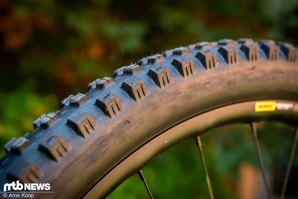

Das offene Profil sorgt für jede Menge Grip in tieferen Böden und eine herausragende Selbstreinigung.
# Das offene Profil sorgt für jede Menge Grip in tieferen Böden und eine herausragende Selbstreinigung.

Natürlich ist der Maxxis Highroller III mit DH-Karkasse und Maxxgrip-Gummimischung nicht die beste Option, wenn es um die Uphilltauglichkeit geht. Dennoch haben wir den Reifen auch am Hinterrad eines Orbea Rallons montiert, um ihm einen kurzen Pedaliertest zu unterziehen. Wenig verwunderlich ist der Highroller mit seiner DH-Karkasse und der weichen Gummimischung etwas träge unterwegs.

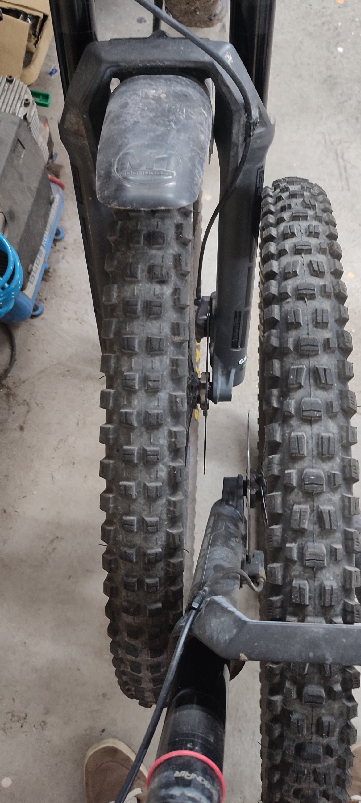

  1. Was könnt ihr jetzt nach fast einem Jahr HR3 berichten, seid ihr immer noch zufrieden, habt ihr ihn wieder gekauft oder wo anders hin gewechselt, wenn ja was waren die Gründe.?
    Einige schwören ja auf den HR3 als Assegai Ersatz, hat sich der "Kanal" als nachteilig erwiesen wie beim DHF oder kaum zu merken?
    Eine Alternative zur Zeit wäre ja die neue Mary Radial, die nicht mehr so extrem auf trockenem weg knicken soll.
    Bin kein Racer, eher langsamer und technischer unterwegs..
