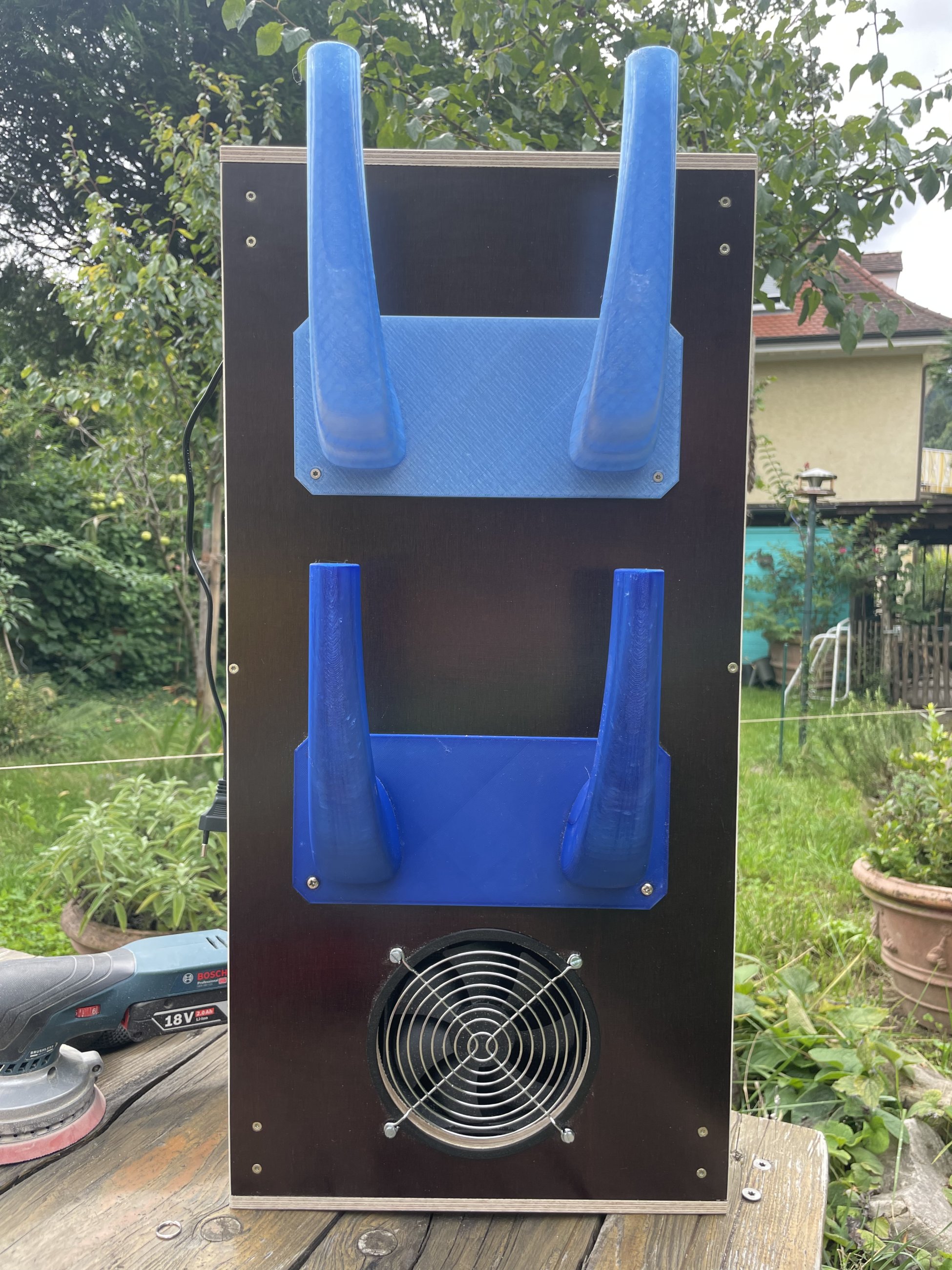

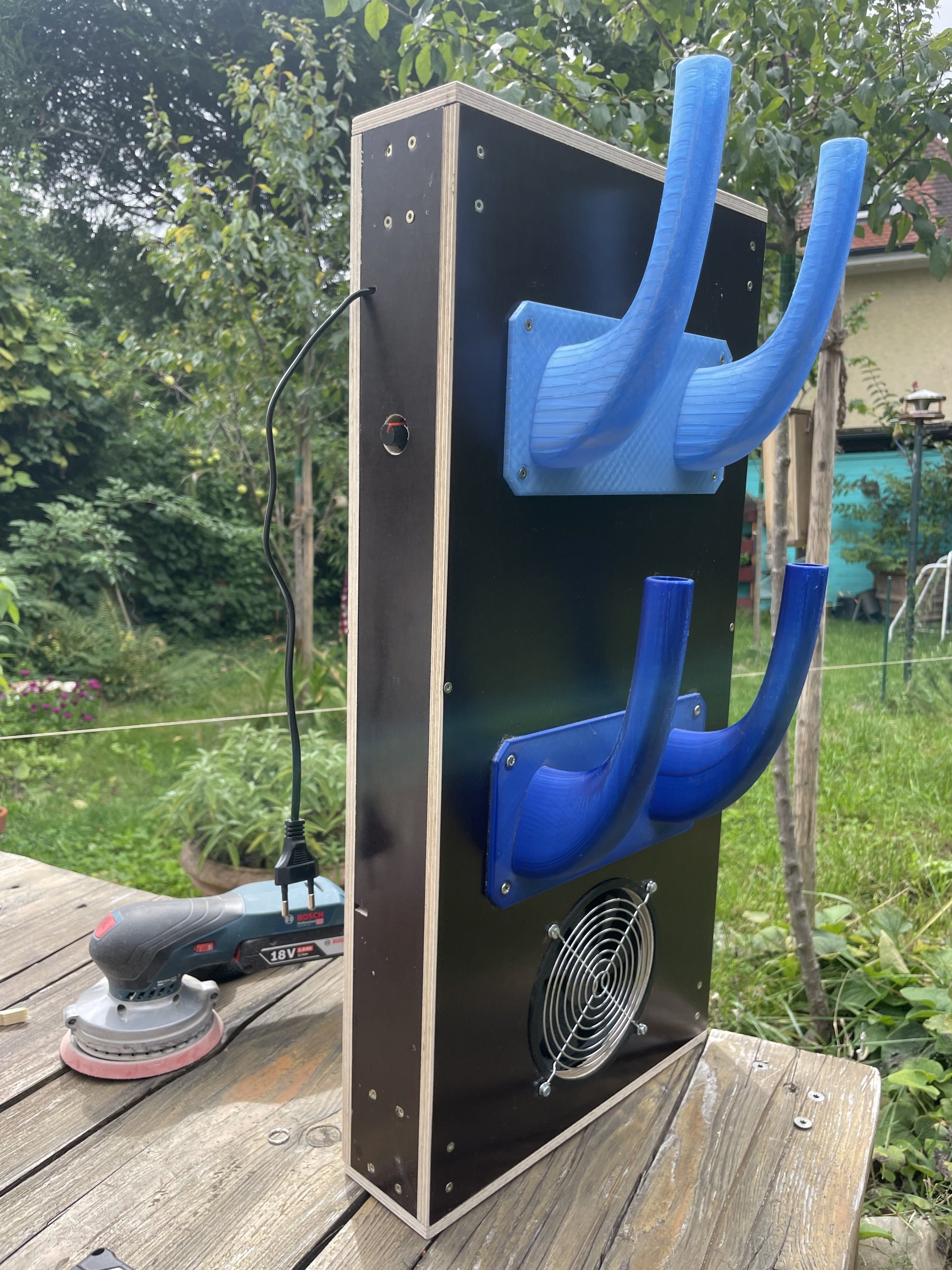

  4. Ich hab mal ein bisschen mit Fusion360 herumgespielt, hier meine Version des Schuhtrockners, zur Wandbefestigung. Klar tut es auch ein Rohr aus dem Baumarkt, aber der Ehrgeiz war geweckt… Die Luft wird durch einen drehzahlverstellbaren Gehäuselüfter reguliert, Drehregler ist links an der Seite. Heute ausprobiert, Wetter passte ja auch, funktioniert! Falls jemand die STL Datei haben will zum nachdrucken, gerne PN.
    (und ja, selbstverständlich hätte man auch zweimal mit demselben Filament drucken können… wollte aber auch mal PETG ausprobieren, mal schauen, welches länger hält.)
