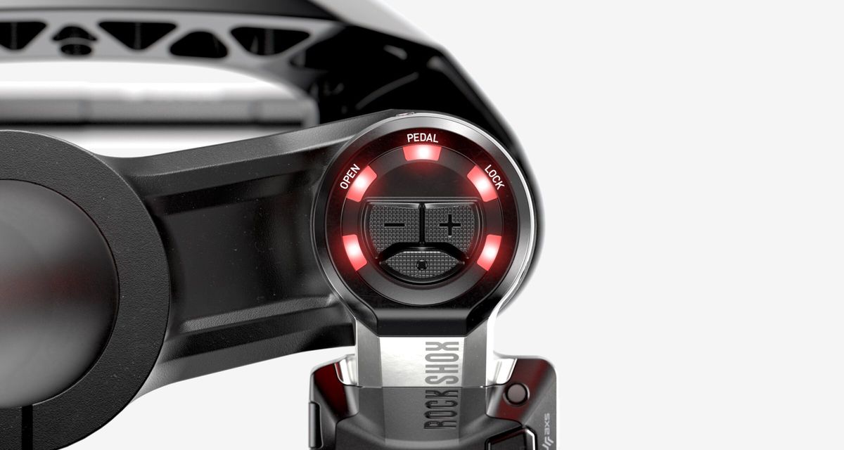

RockShox spendiert dem Flight Attendant ein Update
# RockShox spendiert dem Flight Attendant ein Update – neben einer Launch Controll, mit der ihr schneller vom Fleck kommen sollt sowie einem anpassbaren Auto-Modus steht auch das Fork-Only-Update an, mit dem ihr Flight Attendant auch am Hardtail nutzen könnt.

Die Grundidee bleibt vertraut: Flight Attendant passt die Federung in Echtzeit an die Gegebenheiten auf dem Trail an. Neu ist jedoch, dass das System jetzt noch flexibler wird. Während das bisherige Setup eine Kombination aus Federgabel und Dämpfer voraussetzte, macht das Fork-Only-Update Hardtails kompatibel. Zudem sollen Launch Control und der anpassbare Auto-Modus vor allem Rennfahrern und technikaffinen Bikern zugutekommen.
Am Grundsystem ändert sich eigentlich nichts – wie gewohnt gibts eine dreistufige Druckstufendämpfung (Open, Pedal, Lock), die automatisch auf Basis von Sensordaten wechselt.
