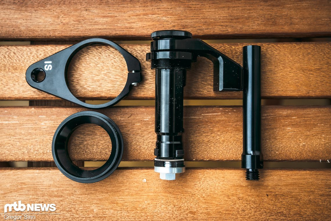

Neben dem Dämpfer braucht's auch ein komplettes Montage-Set

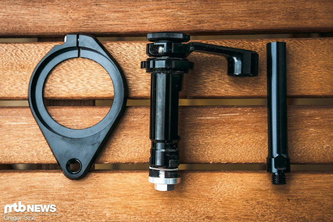

Es gibt auch eine DH-Version für Doppelbrücken-Gabeln, die wir ebenfalls getestet haben.

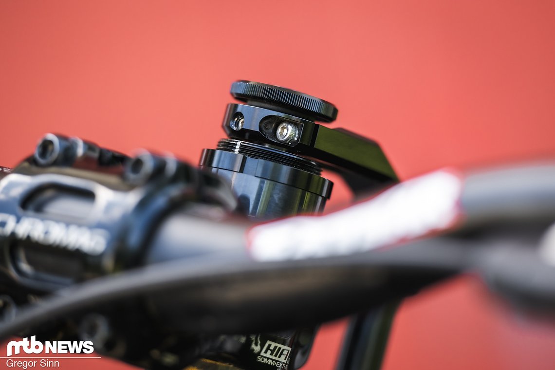

Die Stärke der Dämpfung kann über das Rädchen obendrauf stufenlos verstellt werden.
# Neben dem Dämpfer braucht's auch ein komplettes Montage-Set – dazu gehören die passenden Adapter für den Steuersatz. Hier die Enduro-Version mit IS-Adapter.
# Es gibt auch eine DH-Version für Doppelbrücken-Gabeln, die wir ebenfalls getestet haben. – Beim DH-Bike wird die Adapterplatte in der Regel unter die obere Steuersatzschale geklemmt.
# Die Stärke der Dämpfung kann über das Rädchen obendrauf stufenlos verstellt werden.

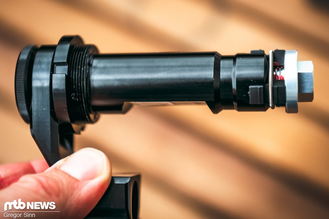

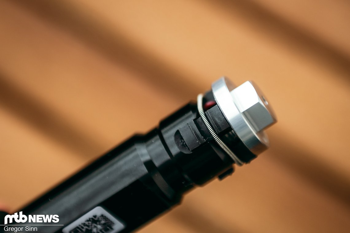

Der Dämpfer verkeilt sich über ein Expander-System im Inneren des Gabelschafts
# Der Dämpfer verkeilt sich über ein Expander-System im Inneren des Gabelschafts – zur Montage benötigt es einen Drehmomentschlüssel, die passende Nuss und eine ausreichend lange Verlängerung, um von unten dranzukommen.

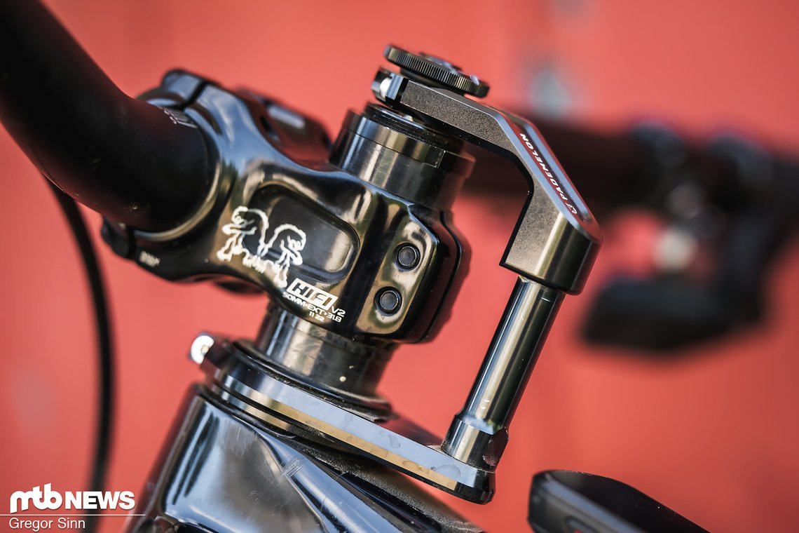

Um eine Dämpfungskraft aufzubauen, muss sich das System am Rahmen abstützen.
# Um eine Dämpfungskraft aufzubauen, muss sich das System am Rahmen abstützen. – Das geschieht über verschiedene Adapterplatten, die in den Steuersatz gepresst oder unte die Schale gelegt werden.

Die Montage des Pademelon CS.1-Lenkungsdämpfers ist definitiv etwas komplex und setzt fortgeschrittene Schrauber-Fähigkeiten voraus. Zudem benötigt man eine gut ausgestattete Werkstatt. Bei EC oder ZS-Steuersätzen wird die Baseplate, über die sich der Dämpfer am Rahmen abstützt, unter die obere Steuersatzschale geklemmt. Diese sollte mit Spezialkleber im Rahmen verklebt werden, um zu verhindern, dass sie sich mitdrehen kann. Bei IS-Steuersätzen wird ein Adapter verpresst, der ebenfalls festgeklebt wird und die Bauhöhe des Steuersatzes ca. 10 mm erhöht. Zudem muss man den von außen sichtbaren Stab auf die richtige Länge schneiden – wozu es passende Sägelehren oder einen kleinen Rohrschneider benötigt – und die Ahead-Kralle entfernen. Um den Steuersatz vorzuspannen, benötigt man einen Expander, den man von Pademelon kaufen kann. Bei diesem ist auch eine Funktion zum Knacken und Entfernen der Kralle integriert. Prinzipiell kann man aber auch jeden anderen nehmen.

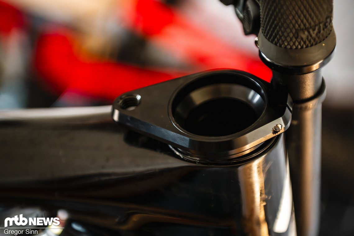

Bei IS-Steuersätzen muss man einen Adapter in den Lagersitz einpressen und zusätzlich verkleben.
# Bei IS-Steuersätzen muss man einen Adapter in den Lagersitz einpressen und zusätzlich verkleben. – Am Stumpjumper Evo ist das recht unproblematisch, da es sich um ein Alu-Insert handelt, das ausgebaut und bei Problemen sogar komplett getauscht werden kann.
Auf den Adapter wird dann die Platte geklemmt, über die sich der Dämpfer abstützt.
# Auf den Adapter wird dann die Platte geklemmt, über die sich der Dämpfer abstützt.
Mit dem Expander spannt man den Steuersatz und hält die Spannung über die Klemmung des Vorbaus oder der oberen Gabelbrücke. Anschließend wird der Expander entfernt und durch den Lenkungsdämpfer ersetzt. Dieser verklemmt sich ebenfalls im Gabelschaft, allerdings nur, um die Dämpfungskraft zu übertragen. Lockert sich der Steuersatz unterwegs, müsste man diesen wieder mit dem Expander vorspannen.

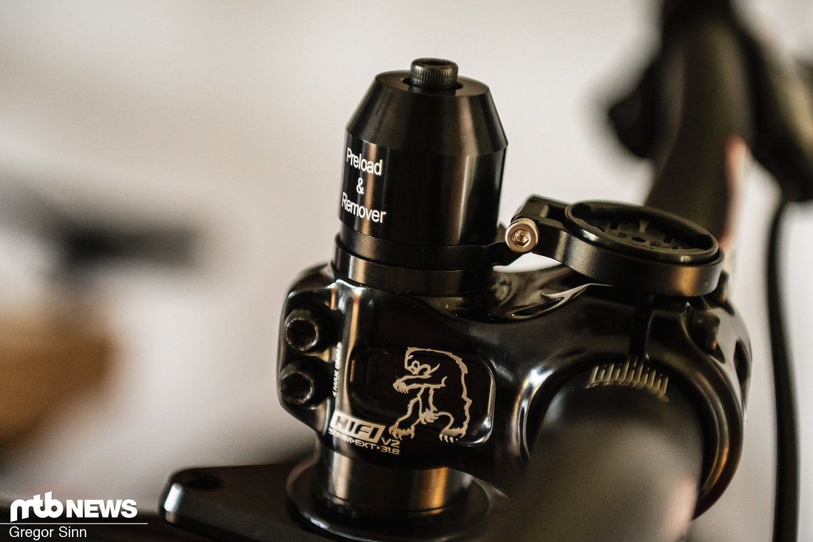

Zur Vorspannung des Steuersatzes benötigt es einen Preloader.
# Zur Vorspannung des Steuersatzes benötigt es einen Preloader. – Pademelon bietet einen an, man kann jedoch auch jeden anderen nehmen.
