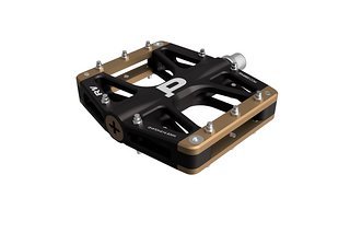

Der Name Pembree ist den meisten Lesern hier sicherlich noch gänzlich unbekannt, doch dies soll sich bald ändern: Das neu gegründete britische Unternehmen will mit nachhaltig hergestellten Flatpedalen für frischen Wind in der Bike-Industrie sorgen. Alle Infos zu den Pembree R1V Flatpedalen gibt’s hier.
Pembree R1V Flatpedale – kurz und knapp

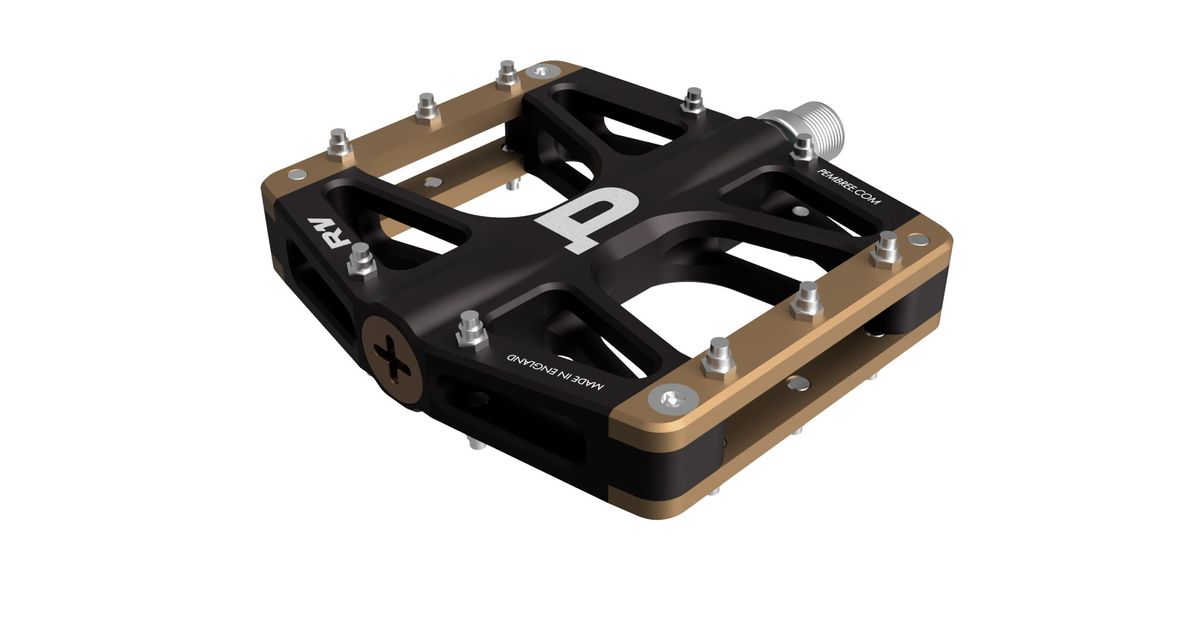

Durch die Gründung von Pembree will der 41- jährige Brite Phil Law die Bike-Industrie mit nachhaltigen Highend-Komponenten made in UK erobern. Mit dem Flat-Pedal R1V bringt Pembree das erstes Produkt der Firma auf den Markt. Die neuen Flatpedale richten sich vorrangig an Freerider, Enduro-Biker und E-Mountainbiker. Um den hohen Ansprüchen dieser Einsatzbereiche gerecht zu werden, sollen die Pedale jede Menge Grip mit einer ausgezeichneten Stabilität vereinen.
  • nachhaltig hergestellte Flatpedale
  • made in UK mit Solar- und Windernergie
  • 10 einstellbare Pins pro Seite
  • 5 Jahre Garantie
  • SKF-Lager
  • Material
    • Spindel: rostfreier Stahl
    • Pedalklörper: Aluminium
    • Pins: rostfreier Stahl
    • Traktionsschienen Aluminium
  • Einsatzbereich Freeride / Enduro / E-MTBM
  • Maße 100 mm x 110 mm x 20 mm
  • Gewicht 624 g
  • Verfügbarkeit ab sofort
  • www.pembree.com
  • Preis £ 199
Die neuen Pembree R1V-Pedale sollen jede Menge Grip und Stabilität bieten und zudem mit ihrer nachhaltigen Herstellung überzeugen
# Die neuen Pembree R1V-Pedale sollen jede Menge Grip und Stabilität bieten und zudem mit ihrer nachhaltigen Herstellung überzeugen - preislich schlagen die rund 624 g schweren Flatpedale mit £ 199 zu Buche.
Ein Pedal, das stark, leicht und stabil ist, ist unerlässlich. Durch unsere In-House-Fertigung, unsere Liebe zum Detail bei der Produktentwicklung und Innovation haben wir einen Standard erreicht, den andere selten erreichen. Zudem ist es unsere Absicht, mit innovativen Produkten und umweltfreundlichen Lösungen eine Vorreiterrolle in der Fahrradbranche einzunehmen, um sicherzustellen, dass wir unseren Beitrag dazu leisten, dass das Biken auf und neben dem Bike zu einem Sport mit geringen ökologischen Auswirkungen wird.
Phil Law, Pembree-Gründer
Die neuen R1V-Pedale werden komplett in einer solar- und windbetriebenen Fabrik in Heathfield entwickelt und hergestellt. Dadurch will Pembree einen neuen Maßstab für nachhaltig produzierte hochqualitative Mountainbike-Komponenten setzten. Jedes Paar kostet £ 199 und bringt 624 Gramm auf die Waage. Dazu gewährt Pembree eine Herstellergarantie von fünf Jahren.

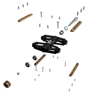

Die austauschbaren Traktionsschienen sollen in Kombination mit dem konkaven Pedalkörper und zehn einstellbaren Pins pro Seite jede Menge Grip generieren. Die abgedichteten Kugel- und Nadellager von SKF garantieren laut Pembree viele Jahre wartungsfreies Fahren. Weiterhin soll eine spezielle Spindeldichtung dafür sorgen, dass die Flatpedale selbst den schlimmsten Winter problemlos überstehen. Jedes Pedal hat insgesamt zwei Kugellager und ein Nadellager. Alle Pins, Bolzen und Muttern sowie die Spindel sind aus rostfreiem Stahl gefertigt, was Festigkeit und Korrosionsbeständigkeit gewährleisten soll. Neben dem jetzt vorgestelltem R1V-Pedal wird es in Zukunft auch leichtere Varianten für den Trail- und Enduro-Einsatz geben.
Die RV1 Flatpedale kommen mit je 2 Kugel- sowie einem Nadellager und setzen auf eine Achse aus rostfreiem Stahl.
# Die RV1 Flatpedale kommen mit je 2 Kugel- sowie einem Nadellager und setzen auf eine Achse aus rostfreiem Stahl.
