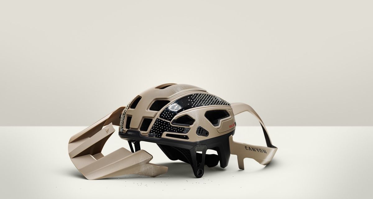

Das Release Layer System (RLS) ist eine neue Helm-Technologie, die das Risiko von Gehirnerschütterungen deutlich senken und eine neue Sicherheitsstufe für Helme eröffnen soll. Entwickelt in London, setzt RLS auf bewegliche Außenschalen-Panels, die Rotationskräfte bei Stürzen ableiten können. Der erste MTB-Helm mit RLS wird im Herbst 2025 von Canyon erscheinen.

Während herkömmliche Helme in erster Linie lineare Aufprallkräfte abfangen, besteht bei den meisten Stürzen eine Gefahr für das Gehirn durch schädliche Rotationskräfte. Genau hier setzt das neue RLS an. Das Release Layer System besteht aus drei Schritten: Reagieren, Rollen und Lösen. Auf der Außenseite des Helms befinden sich Panels, die über eine leichte Polycarbonat-Lagerschicht angebunden sind. Beim Aufprall reagiert die spezielle Klebeschicht, die Panels werden frei beweglich und können auf den eingelassenen Lagern in jede Richtung rollen. Im letzten Schritt lösen sich die Panels teilweise von der Helmschale, um weitere Energie abzugeben. Dadurch sollen gefährliche Rotationskräfte, die zu Gehirnerschütterungen oder schwereren traumatischen Hirnverletzungen führen können, deutlich reduziert werden.

Unabhängige Tests zeigten, dass Helme mit RLS-Technologie die Rotationsgeschwindigkeit um bis zu zwei Drittel reduzieren konnten.
Die patentierte RLS-Klebschicht wurde so entwickelt, dass sie sofort auf eine bestimmte Aufprallkraft reagieren kann, ihre Haftung löst und die Lager frei rollen lässt.
Das Panel läst sich anschließend, um weitere Rotationsenergie abzubauen.

Canyon bringt im Herbst 2025 mit dem Deflectr Trail den ersten Helm auf den Markt, der mit der neuen RLS-Technologie ausgestattet ist.

Die patentierte RLS-Klebschicht wurde so entwickelt, dass sie sofort auf eine bestimmte Aufprallkraft reagieren kann, ihre Haftung löst und die Lager frei rollen lässt. – Auf dem Helm befinden sich leichte Polycarbonat-Lager, wodurch die Panels in jede Richtung rollen können, um Rotationsenergie vom Gehirn wegzuleiten.

Das Panel löst sich anschließend, um weitere Rotationsenergie abzubauen.

Eine Studie der Universität Straßburg konnte zeigen, dass Helme mit RLS die Spitzen-Rotationsgeschwindigkeit je nach Aufschlagrichtung im Schnitt um 56 bis 66 Prozent reduzieren konnten. Das entspricht einer Senkung der geschätzten Verletzungswahrscheinlichkeit um bis zu 84 Prozent im Vergleich zu identischen Helmen ohne RLS.

Das erste Serienmodell mit RLS wird der Canyon Deflectr Trail, der ab Herbst 2025 erhältlich sein soll. Canyon arbeitet dabei eng mit dem Entwicklerteam in London zusammen. Der noch unveröffentlichte Canyon-Helm für den Trail- und Enduro-Einsatz hat bereits Platz 1 im Virginia Tech Helmet Rating erreicht, was für die gute Schutzwirkung spricht. Ein Preis wurde bislang noch nicht genannt. Außerdem soll es für den urbanen Bereich einen Helm von HEXR geben, der von Virginia Tech in einem Testfeld von insgesamt 42 Helmen ebenfalls die beste Wertung erzielt hat.
