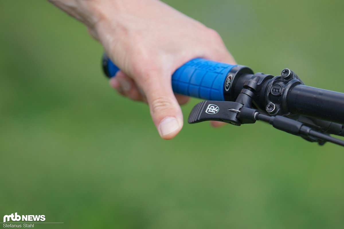

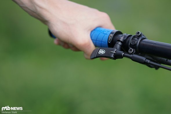

Der Hebel der Fernbedienung lässt sich in 45° Positionen am Lenker drehen, was natürlich für eine Feineinstellung nicht reicht. Die Schelle lässt sich entweder mit Schraube vor oder hinter dem Lenker platzieren, wodurch die Fernbedienung in Fahrtrichtung verschieben lässt. Die Position in Fahrtrichtung vorne sähe besser aus, braucht aber einen sehr langen Daumen. Die Position in Fahrtrichtung hinten sieht ungewöhnlich und etwas exponiert aus, lässt sich aber leicht greifen und macht ausreichend Platz für den Daumen.
Weder der Winkel noch die Position lassen sich fein einstellen
# Weder der Winkel noch die Position lassen sich fein einstellen – so bleibt die Ergonomie nur Mittelmaß.
Die Fernbedienung kann in zwei Positionen montiert werden
# Die Fernbedienung kann in zwei Positionen montiert werden – wie gezeigt, oder mit der Schraube vor dem Lenker.
Sieht ungewöhnlich aus
# Sieht ungewöhnlich aus – und ehrlich gesagt wäre eine Zwischenposition ideal
