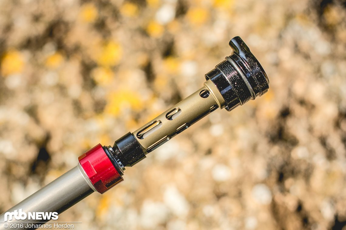

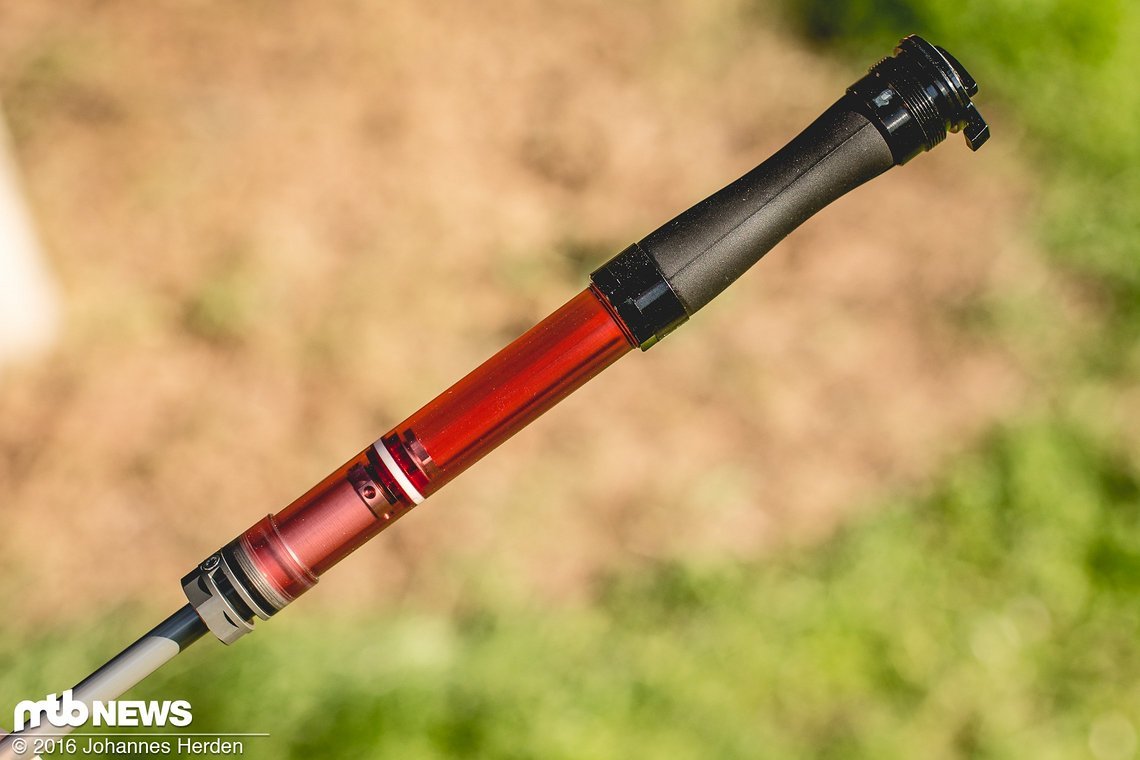

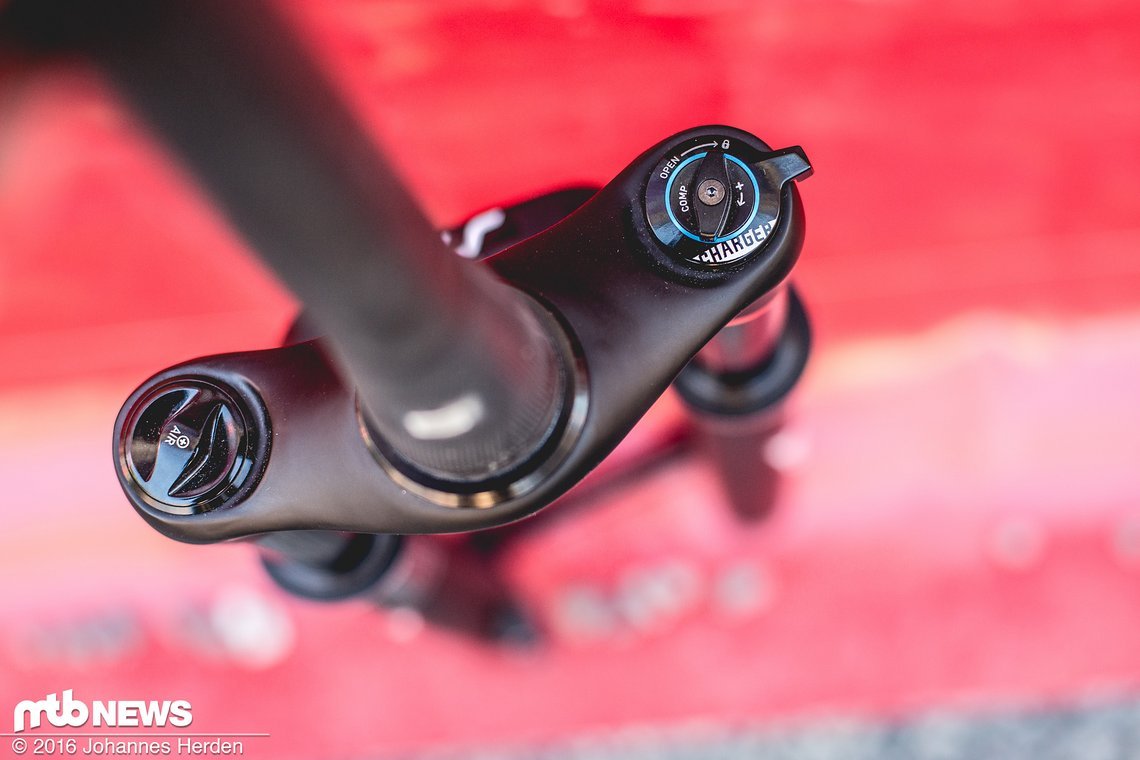

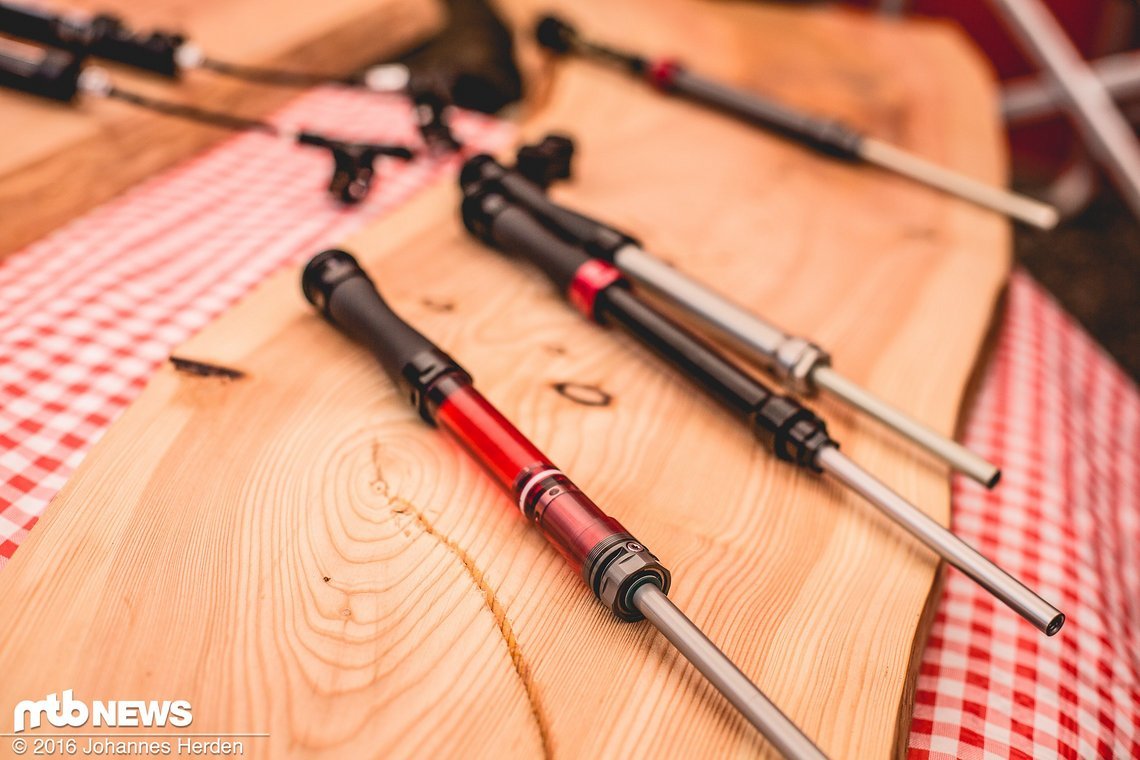

Unter anderem einen olympischen Sieg möglich machen sollen außerdem zahlreiche Neuerungen, die in der neuen SID eingesetzt wurden: So kommt die RockShox SID in den Versionen „World Cup“ und „RLC“ mit dem aus Pike und Lyrik bekanntenCharger-Dämpfer als 2-Position System mit Open- und Lock-Funktion und ersetzt somit die Motion Control-Dämpfung. In der „Open“-Position kann die Compression in 18 Klicks eingestellt werden, die „Lock“-Position wurde durch einen speziellen Shim-Stack auf eine sehr hohe Losbrechkraft hin konstruiert und ist äußerst hart. Ein kurzer Exkurs zur Charger-Dämpfung aus unserem Pike-Artikel:
Die Neuerung am Charger Dämpfer ist eine “Bladder” genannte Blase, das beim Einfedern vom Kolben verdrängte Ölvolumen aufnimmt und durch den entstehenden Druck (daher der Name “Charger”) auch die Zugstufe unterstützt. Das bisher verwendete, offene System hat bei hohen Dämpfergeschwindigkeiten und ruppigen Streckenverhältnissen damit zu kämpfen gehabt, dass das Öl “aufschäumen” konnte. Kommt es zu diesem Effekt, mischt sich das schnell bewegte Öl mit der vorhandenen Luft in der Dämpfungseinheit und beeinflusst so die Dämpfungseigenschaften negativ, da der Flüssigkeitsstrom in den Ventilen und Shimstacks nicht konstant ist. Im Gegensatz dazu verhindert der nun verwendete “Bladder” analog zu den in Schwingungsdämpfern für den Hinterbau häufig verwendeten Internal Floating Pistons (Schwimmkolben, IFP) eine Mischung zwischen Luft und Dämpfungsöl und ermöglicht dadurch ein konstanteres Dämpfungsverhalten.

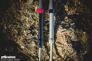

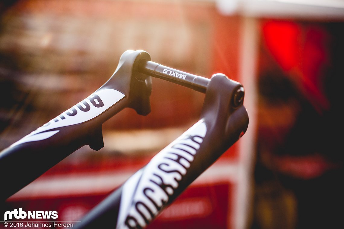

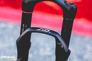

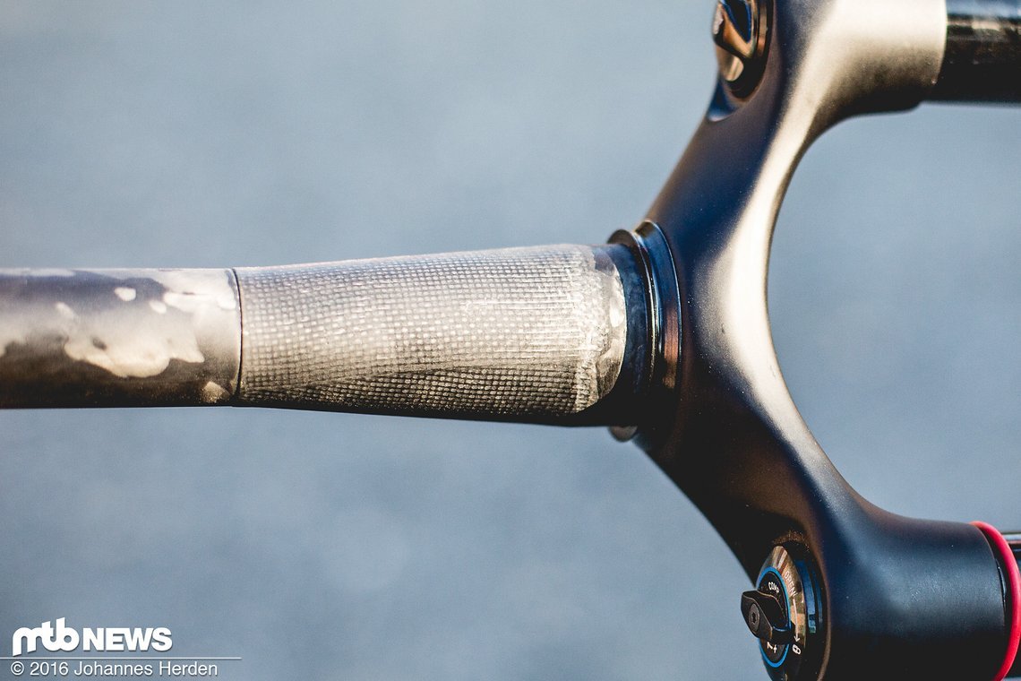

Um die schon vorher leichte SID noch leichter zu machen, hat RockShox an diversen Stellen Änderungen vorgenommen. Durch die Entscheidung, die SID nur noch mit 100 mm Federweg anzubieten, musste man auf die Steifigkeit einer 120 mm-Gabel keine Rücksicht mehr nehmen und konnte so die Standrohre und Schäfte kürzer halten. Die Tauchrohreinheit wurde außerdem gänzlich überarbeitet, sowohl aus den Tauchrohren wie auch aus den Ausfallen wurde Gewicht entnommen. Die Bremsaufnahme ist flacher als vorher gestaltet und trägt so ebenfalls zur Gewichtsreduktion bei.
Wer noch das Letzte an Gewicht sparen möchte, kann statt der Maxle Ultimate die Maxle Stealth einsetzen und spart sich den Schnellspanner.

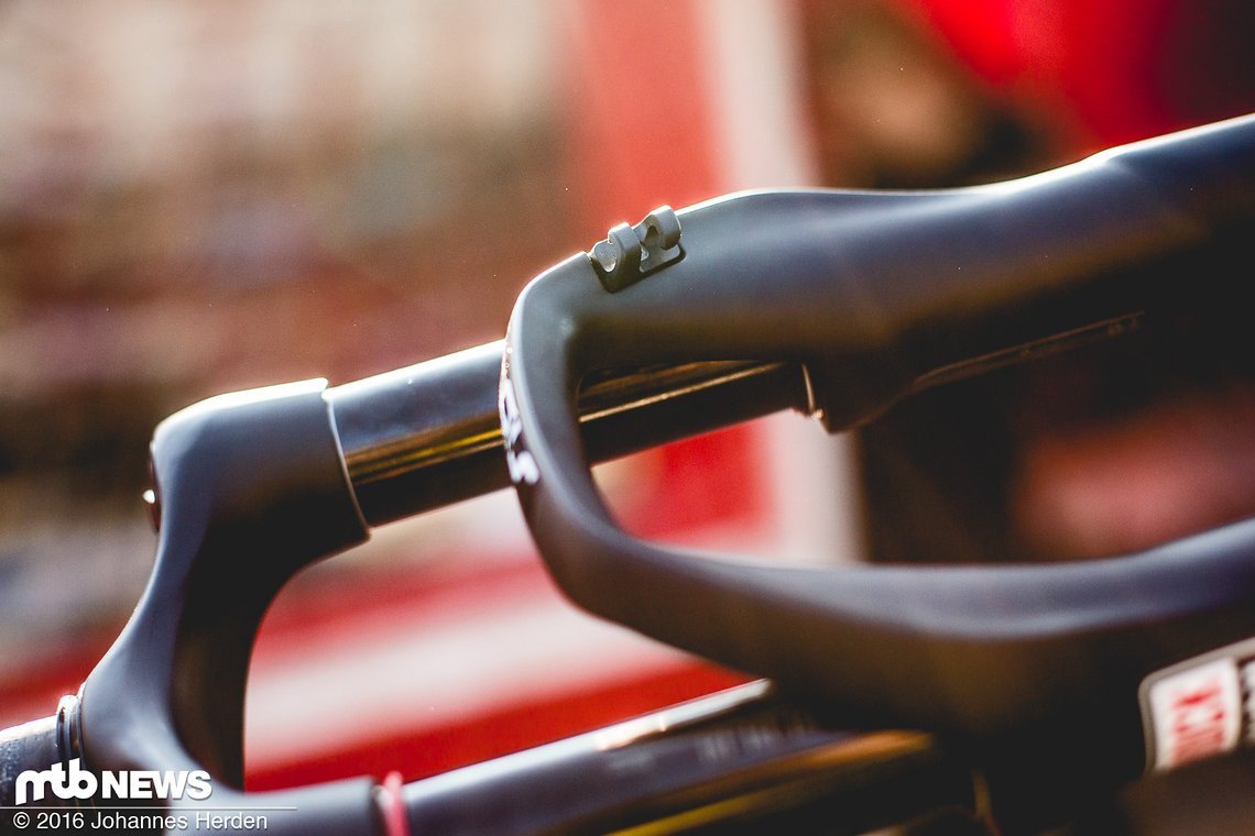

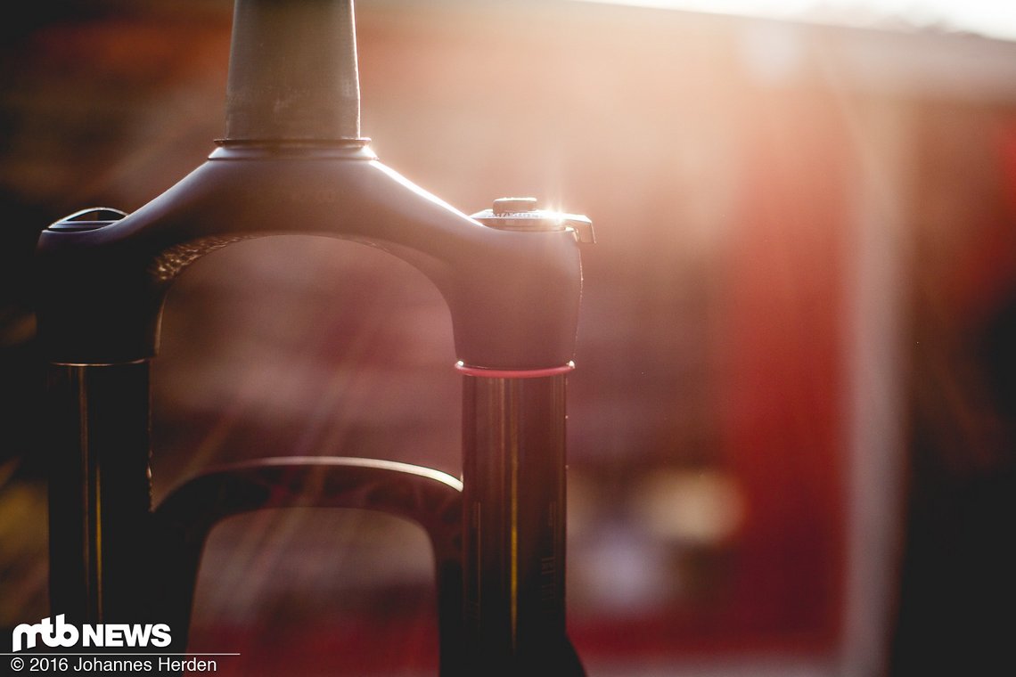

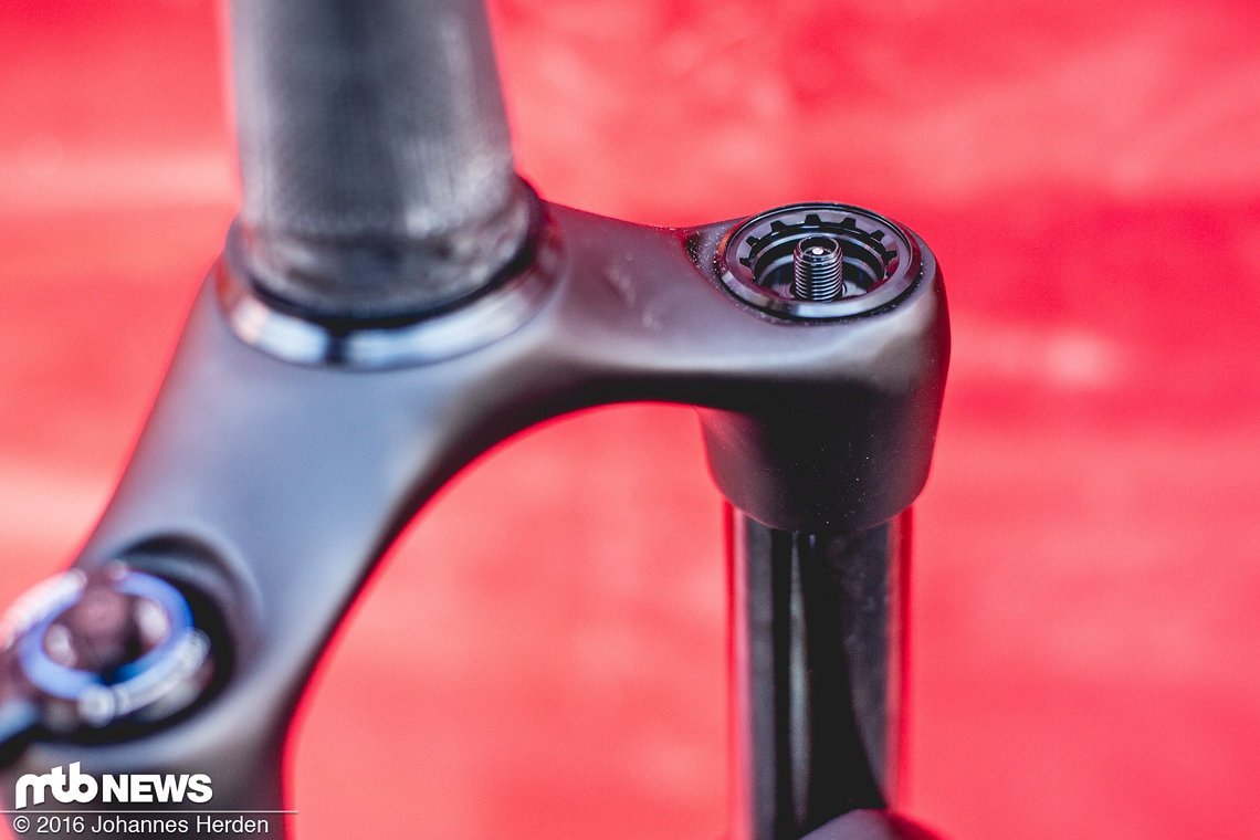

Spannende Features: Flacher und einfacher

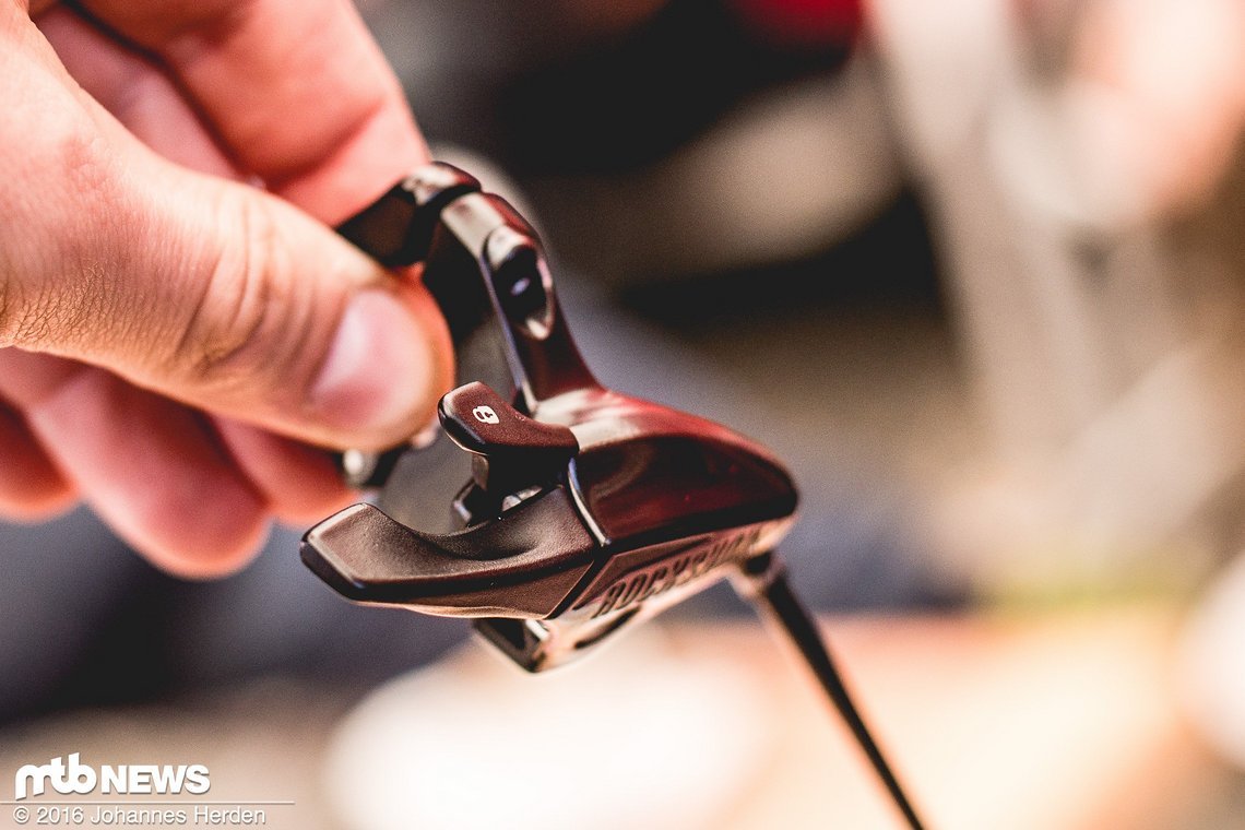

Gänzlich neu sind die Einstellknöpfe: Diese sind, aus Gewichts- wie Optikgründen, nun flacher gestaltet und kommen, und können – und das ist wirklich eine interessante Neuerung – nun mit einem Kassettentool demontiert werden. Der Lock-Out Knopf ist auf Grund der optionalen Lenker-Fernbedienung leichter zu bewegen als die vergleichbaren Knöpfe an Pike und Co. Und für alle, die von der bisherigen, frickeligen Kabelführung der Vorderbremse genervt waren, dürfte die SID ebenfalls spannend sein: Mit einem System, dass simpler nicht sein könnte, kann der Bremsschlauch nun werkzeuglos montiert werden.
