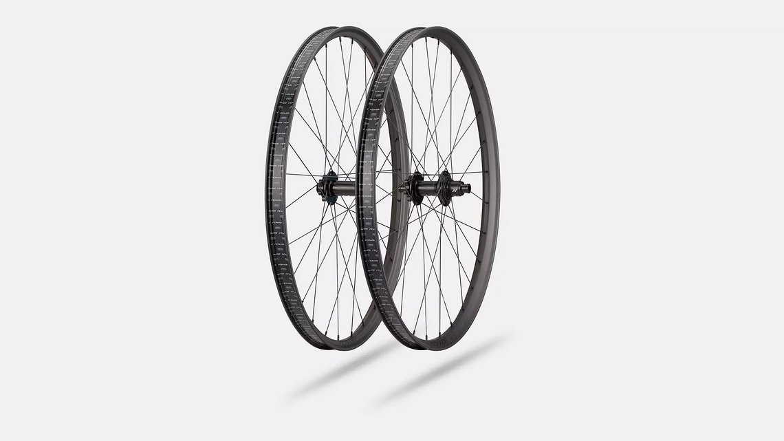

Die neuen Roval Traverse i9 Carbon-Laufräder richten sich an Trail-Biker jeglicher Couleur – um das breite Spektrum von Trail bis Enduro abdecken zu können, gibt es zwei Versionen der Traverse Laufradsätze. Die Traverse SL II i9 sind nur in 29″ verfügbar und wollen mit ausgezeichneten Fahreigenschaften bei geringem Gewicht glänzen (Vorderrad: 809 g, Hinterrad: 971 g). Ganz neu sind sie zwar nicht, in Europa jetzt aber erstmals im Aftermarket verfügbar. Als ihre stabilsten Carbon-Laufräder überhaupt bewirbt Specialized die Traverse HD i9 Laufräder – dabei sind sie laut Herstellerangaben nur 50 g schwerer (Vorderrad: 812 g, Hinterrad: 1018 g). Sie sind sowohl in 29″ als auch in einer Mullet-Konfiguration mit 27,5″ Hinterrad (nur Traverse HD) erhältlich. Allen Laufrädern gemein ist eine Innenmaulweite von 30 mm, die Verwendung von Industry Nine 1/1 Naben und das Felgen-Design mit breiten Rändern, um das Risiko von Snake Bites effektiv zu verringern. Preislich liegen die Vorderräder bei 650 €, Hinterräder kosten 850 €.

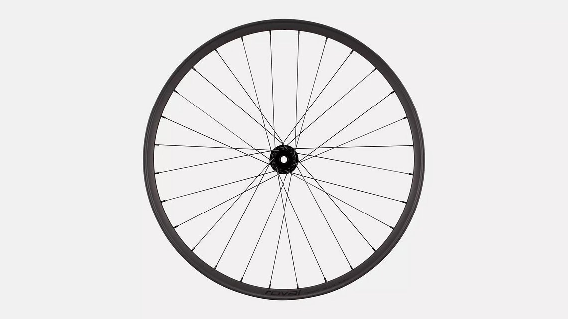

Für ein Vorderrad werden 650 €, für ein Hinterrad 850 € fällig.
# Für ein Vorderrad werden 650 €, für ein Hinterrad 850 € fällig.
Diashow: Neue Roval Traverse i9 Laufräder: Für alle (Trail-)Fälle

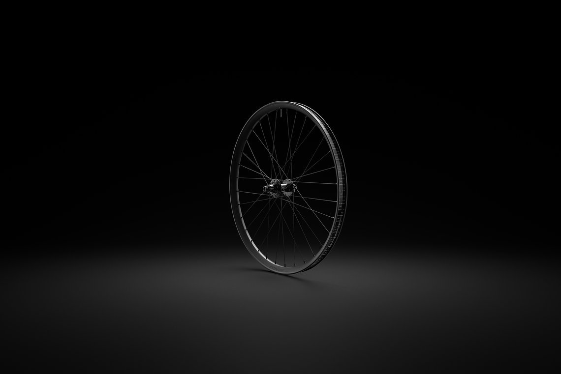

Die Traverse SL II i9 wollen der perfekte Begleiter im Trail-Einsatz sein.

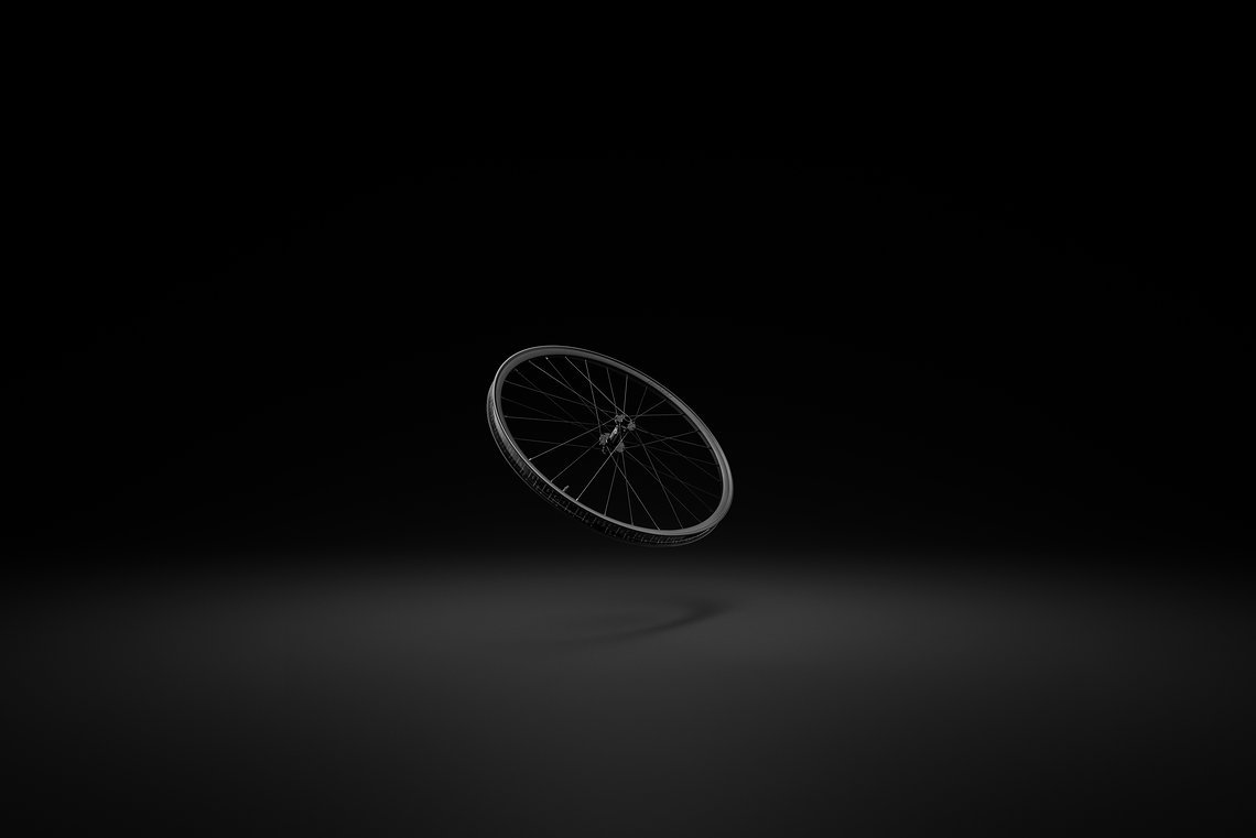

Für mehr Stabilität setzt das Traverse HD i9 auf 32 statt 28 Speichen.

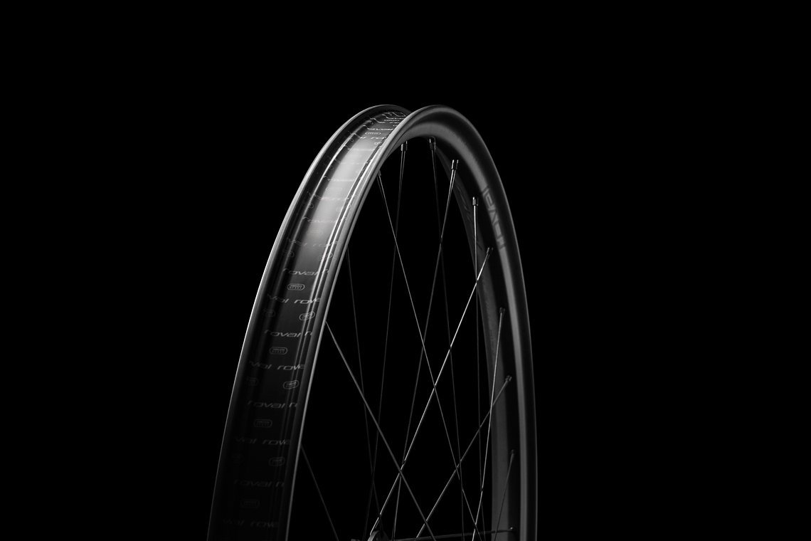

Für notorische Platten-„Erfahrer“ sollen die Roval Traverse i9 Laufräder besonders interessant sein. Dank der jeweils 5 mm breiten Felgenränder sollen durch die breitere Auflagefläche das Risiko der gefürchteten Snake Bites deutlich gesenkt werden. Zum Vergleich: Die bisherigen Traverse SL Laufräder verwenden Felgen mit 2,7 mm breiten Rändern. Wem das weiterhin nicht genügt, dem versichert Specialized eine problemlose Kompatibilität mit Inserts. Sollte es dennoch zu einem Defekt kommen, kann die lebenslange Herstellergarantie helfen.
Bei einer Innenmaulweite von 30 mm beträgt die Außenbreite ganze 40 mm. – Snake Bites sollen damit der Vergangenheit angehören.

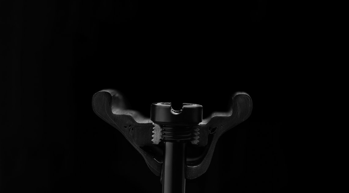

Sowohl die Traverse SL II als auch die Traverse HD Laufräder setzen auf front- und heckspezifische Carbon-Laminierungen in den Felgen. Für mehr Stabilität kommen an den Traverse HD Hinterrädern 32 statt 28 Speichen zum Einsatz. Selbstverständlich sind die Laufräder Tubeless Ready. Um den luftdichten Abschluss rund um das Tubeless-Ventil zu verbessern, setzt Specialized auf die sogenannte Roval ThreadBed Valve-Technologie. Dabei handelt es sich um ein Gewinde in der Ventilbohrung, sodass sich spezielle Tubeless-Ventile einschrauben lassen. So verspricht man sich weniger Luftverlust, wenn die Felge unter Belastungen flext. Wer von dieser Lösung nicht überzeugt ist, kann beruhigt sein: Ganz normale Ventile lassen sich ebenfalls nutzen.
Wer möchte, kann spezielle Tubeless-Ventile für weniger Luftverlust nutzen.
# Wer möchte, kann spezielle Tubeless-Ventile für weniger Luftverlust nutzen.
