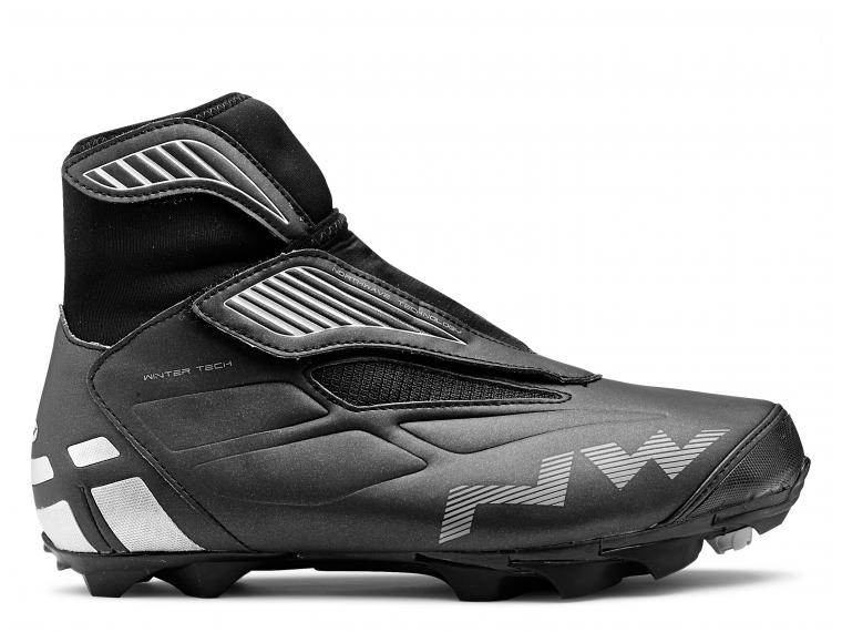

    Habe seit 2 Wintern Northwave Huskies:
    Angenehm warm, wasserdicht, stabil und mit ca 400 g pro Schuh nicht zu schwer.
    Gibt es idR für 100 € im Sale.
