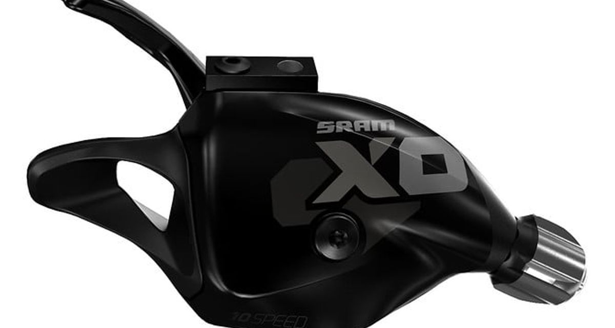

X0, X9 und X7 Trigger
Äußerlich fällt bei den Triggern auf, dass sich die Optik deutlich geändert hat – die Trigger sehen schlanker aus.
SRAM MTB X0 Shifter RT 10SP Black md
# SRAM MTB X0 Shifter RT 10SP Black md

Die Trigger gibt es natürlich auch mit Schelle für die herkömmliche Montage.
Hier die Neuerungen im Inneren in den einzelnen Modellreihen:
Die Trigger sind ab sofort verfügbar.
Preise (UVP):
  • X0 Trigger 236 EUR
  • X9 Trigger 111 EUR
  • X7 Trigger 63 EUR
