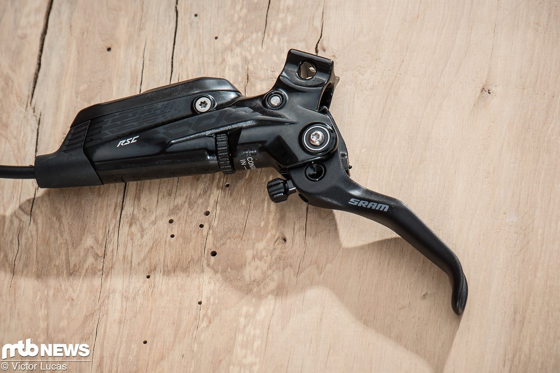

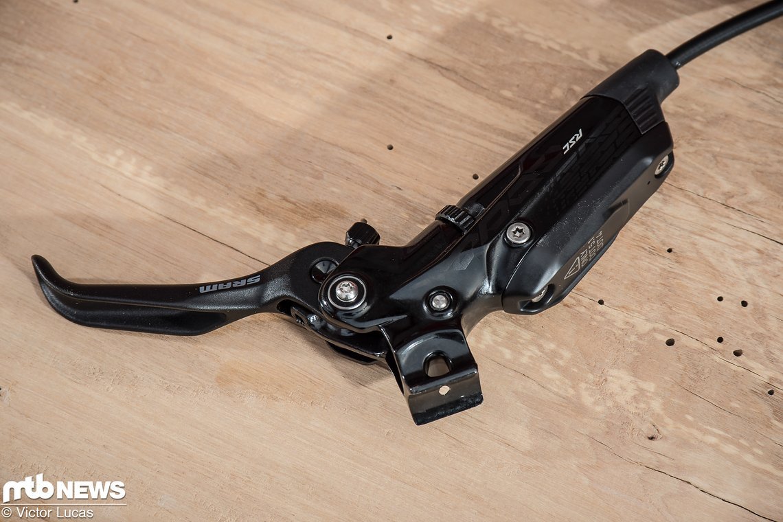

Der Hebel der neuen SRAM Code RSC
# Der Hebel der neuen SRAM Code RSC
Matchmaker kompatibel, einstellbare Hebelweite und Druckpunkt – und dazu noch ziemlich schick
# Matchmaker kompatibel, einstellbare Hebelweite und Druckpunkt – und dazu noch ziemlich schick

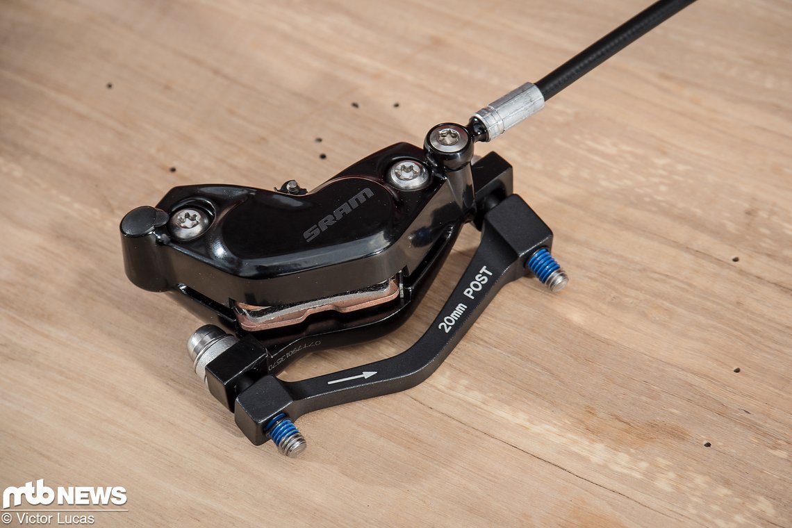

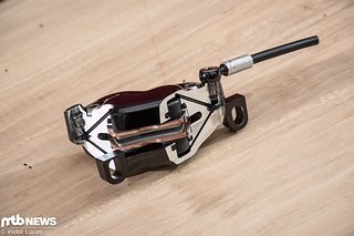

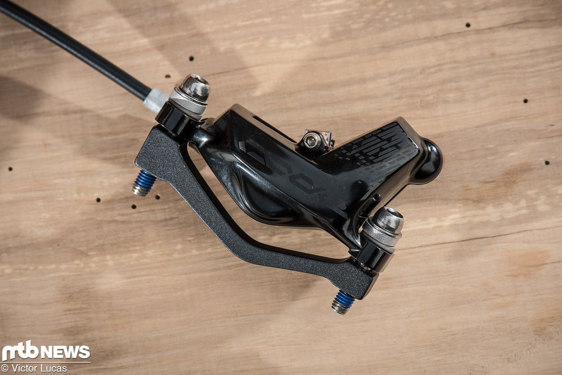

Der massive Vierkolben-Bremssattel der SRAM Code RSC
# Der massive Vierkolben-Bremssattel der SRAM Code RSC

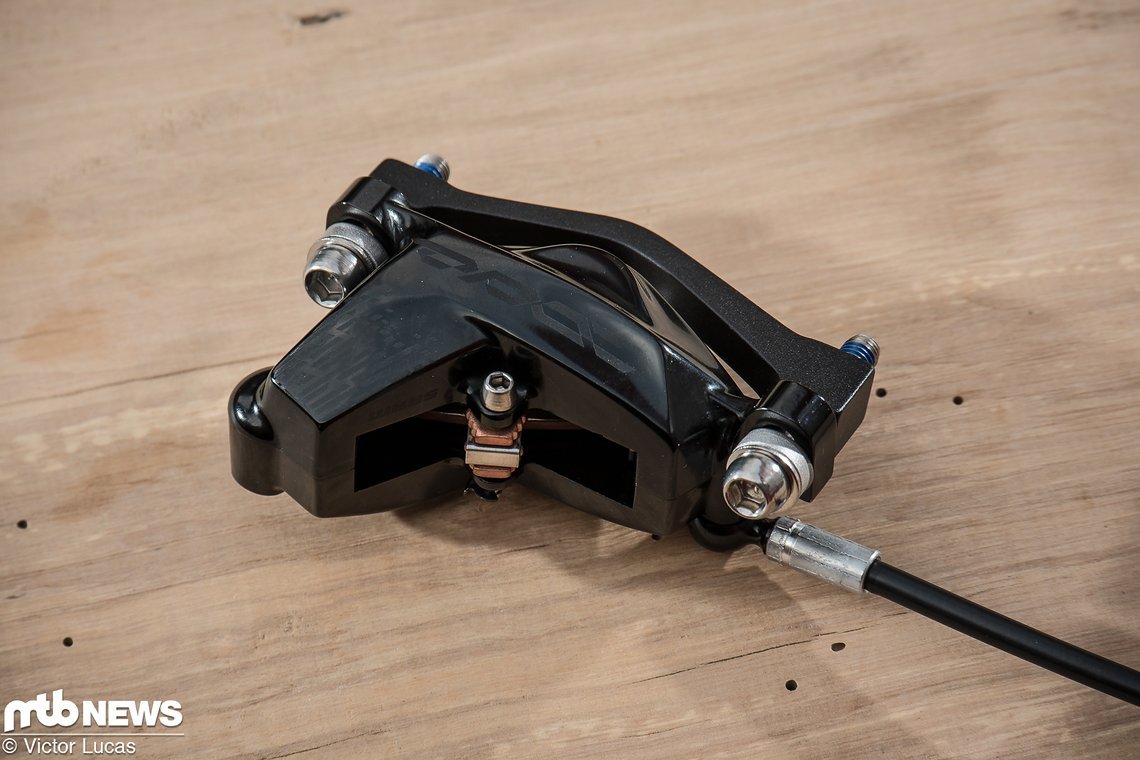

Am Bremssattel setzt SRAM auf unterschiedlich große Kolben. Diese sollen für eine bessere Dosierbarkeit sorgen und sind bei der Code RSC aus Phenoplast gefertigt, die Code R setzt weiterhin auf Aluminium-Kolben. Zusätzlich wurde wie auch bei den Topmodellen der Guide ein kleines Stahlblech verbaut, der sogenannte Heat Shield. Dieser soll die Hitzeübertragung von Bremsbelag zu Bremssattel verhindern und somit die Wärmeentwicklung des Gesamtsystems geringer halten.

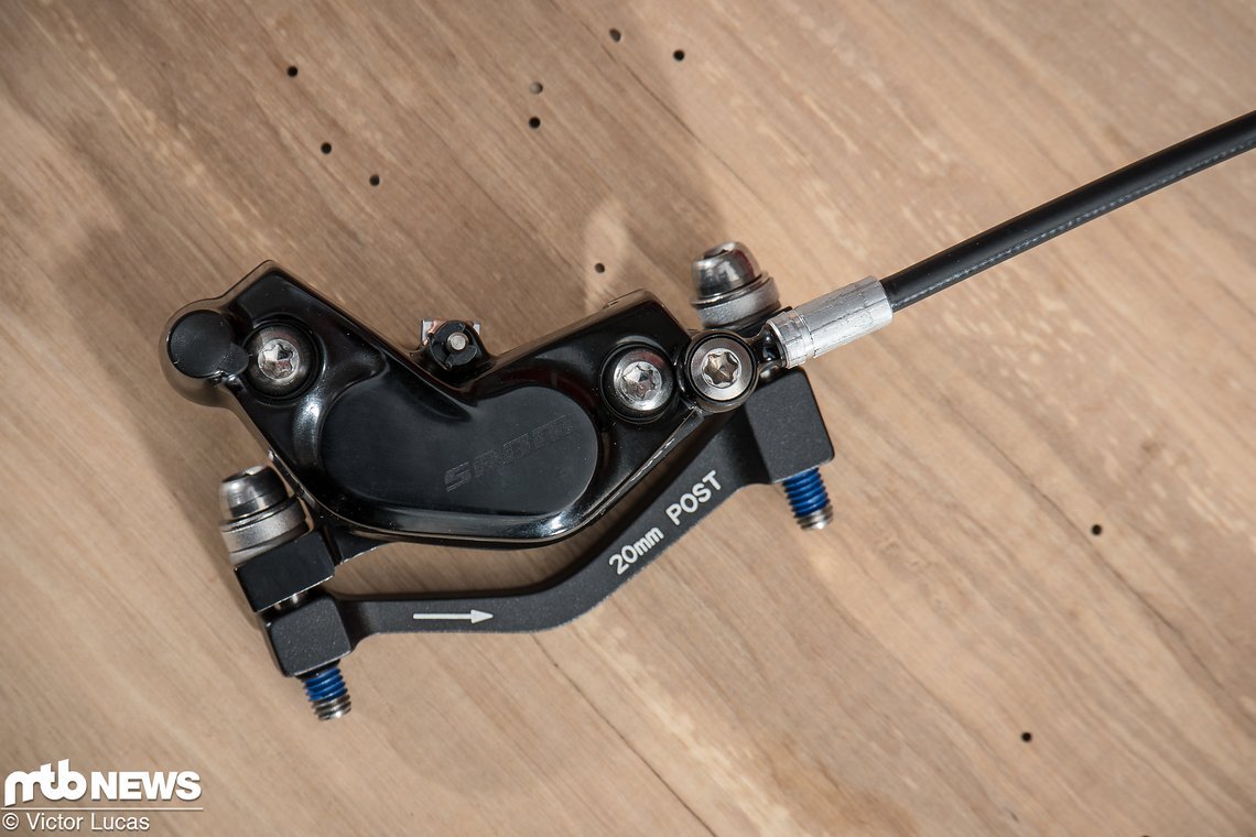

Kompatibel mit den „alten“ Code Belägen – top!
# Kompatibel mit den „alten“ Code Belägen – top!
Schlicht und schick – aber auch ganz schön massiv
# Schlicht und schick – aber auch ganz schön massiv

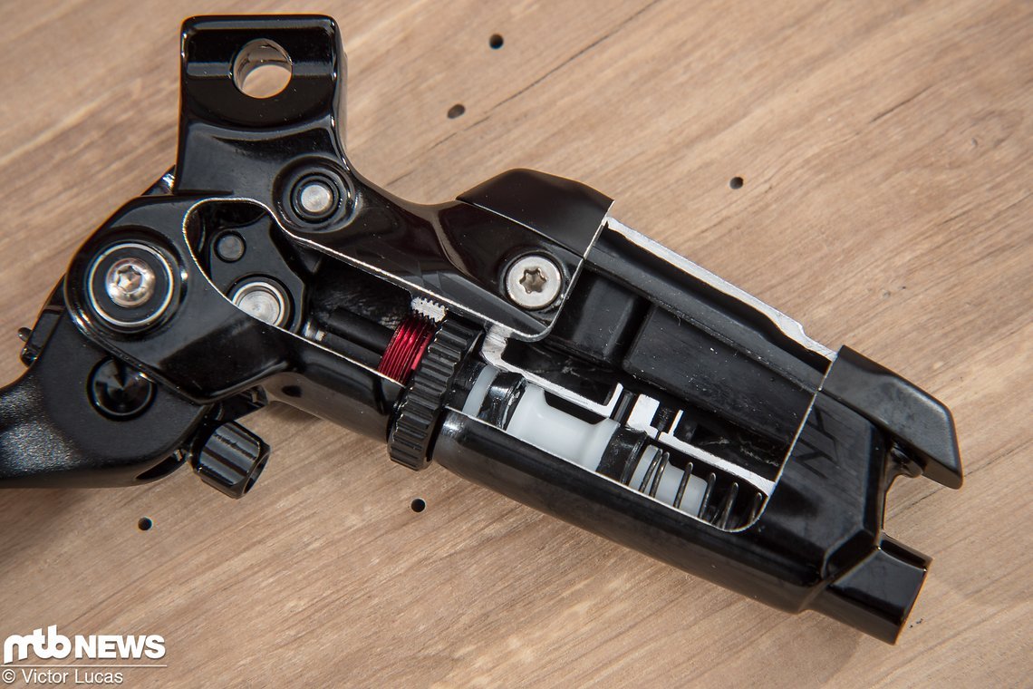

Der Druckpunkt der Code RSC lässt sich, wie auch die Griffweite, werkzeugfrei in einer sehr großen Reichweite und dementsprechend sehr sensibel einstellen. Das Rädchen, das man bereits von den Guide Bremsen kennt, lässt sich leicht bedienen und man spürt jeden Klick eindeutig.
Die weiteren Technologien im Bremshebel sind ebenfalls aus dem Top-Modell der Guide Bremse bekannt. Der Carbon-Hebel läuft auf einem Kugellager, ist so sehr leicht zu bewegen und hat kein seitliches Spiel. Für eine gute Dosierbarkeit soll der Swing Link sorgen: Der Umlenkhebel drückt auf den Kolben und dadurch die Bremsflüssigkeit in die Leitung. Durch das spezielle Design dieses Hebels soll kein digitales On/Off-Bremsen entstehen, sondern ein gut dosierbarer Bremskraftverlauf entstehen, gleichzeitig der Leerweg nicht zu lang werden. Sobald der Kolben in Bewegung ist, verschließt dieser den Port zum Ausgleichsbehälter. Dieser soll Luft, die ins System gekommen ist, über eine Membran davon abhalten, in die Bremsleitung zu gelangen und damit eine zuverlässige und konstante Bremsleistung gewährleisten.
Das Innenleben der Geber-Einheit ...
# Das Innenleben der Geber-Einheit ...

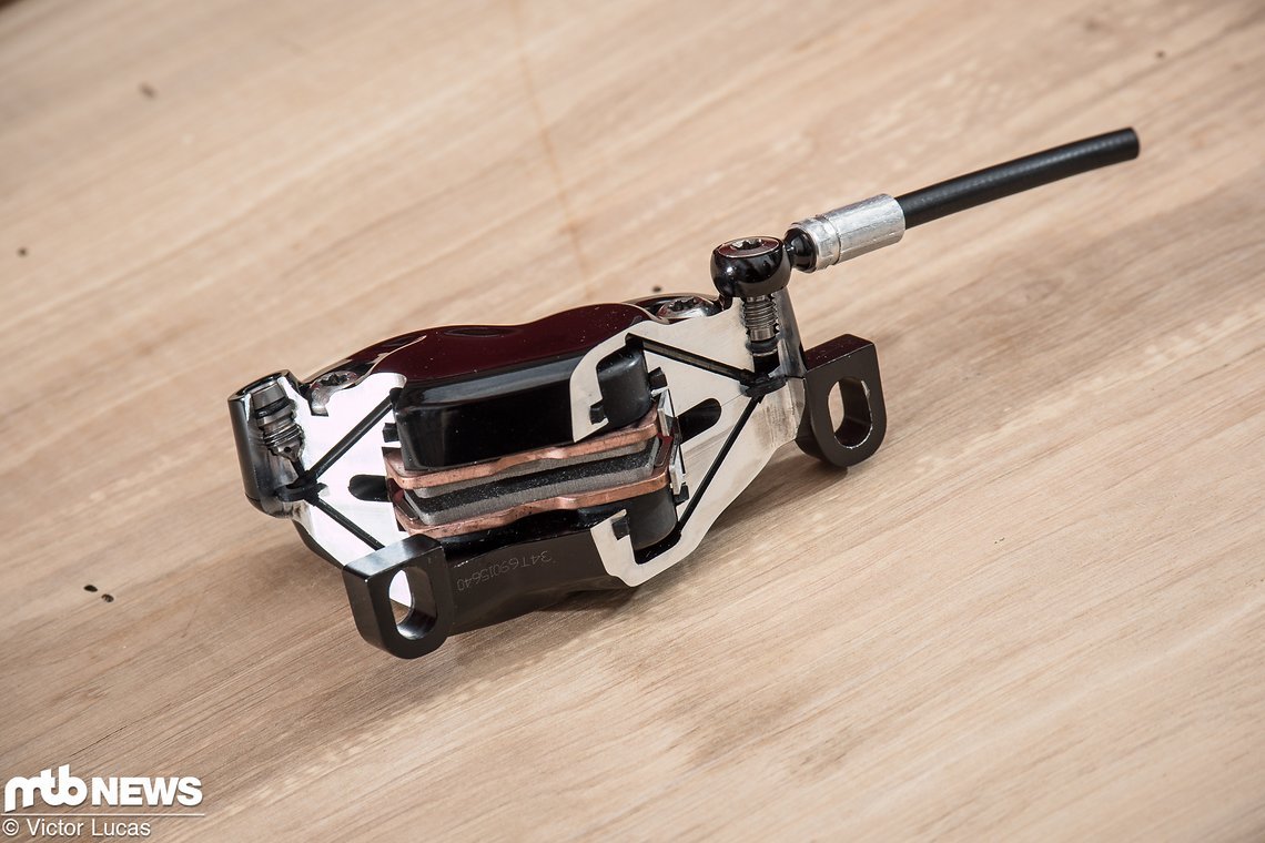

... und des Bremssattels
# ... und des Bremssattels
