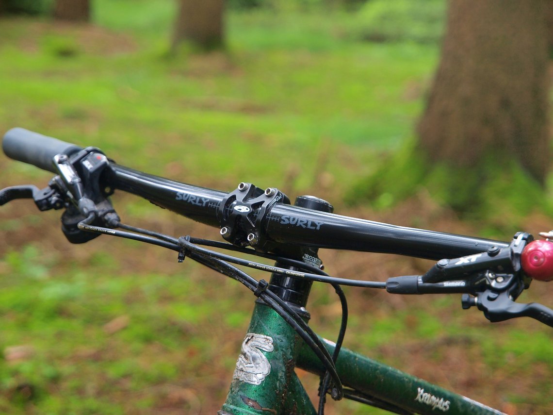

Surly Cheater Bar
Surly
Only Steel Is Real – was für sämtliche Rahmen der Ideenschmiede unter dem Dach von QBP gilt, trifft auch auf die Lenker zu, auf denen das Surly-Logo prangt. Einer dieser Lenker ist der Surly Cheater Bar, ein 780 mm breiter und 426 g schwerer Flatbar mit 11° Backsweep.
Technische Daten
  • Material: 4130 CrMo Stahl
  • Breite: 780 mm
  • Rise: 0 mm
  • Backsweep: 11°
  • Klemmung: 31.8 mm
  • Gewicht: 426 g (+26g zur Werksangabe)
  • Preis: 119.- € (UVP) / ca. 105.- € (Straßenpreis)
  • Erhältliche Varianten: Schwarz (pulverbeschichtet), Silber (klar gepulvert)
Optisch kommt der Cheater Bar recht minimalistisch daher: Auf der schwarzen Pulverbeschichtung finden sich dezent gehaltene „Surly“ Schriftzüge, ein Fadenkreuz für die korrekte Ausrichtung sowie an den Lenkerenden Markierungen zum Kürzen. Leider sind diese etwas schief auf dem Lenker angebracht, was den sonst hochwertigen Eindruck ein wenig schmälert, nach der Montage der Griffe aber natürlich nicht mehr ins Auge fällt.
Lediglich ein dezentes Logo, Markierungen zum Ausrichten...
# Lediglich ein dezentes Logo, Markierungen zum Ausrichten...
...und zum Kürzen befinden sich am Lenker.
# ...und zum Kürzen befinden sich am Lenker.
Hält man den Surly Cheater Bar in der Hand, kommen einem sofort Begriffe von „solide“ bis „bomb proof“ in den Sinn, denn der Lenker ist eine regelrechte Wuchtbrumme aus 4130 CrMo.
Am Rad montiert nimmt man das materialbedingt hohe Gewicht des Lenkers jedoch nicht mehr wahr. Was man jedoch sehr wohl wahrnimmt, ist die angenehme Form des Lenkers: Die Breite von 780mm sorgt in Kombination mit der starken Kröpfung nach hinten für eine sehr stabile Abstützung des Oberkörpers, ohne dem Fahrer dabei das Gefühl zu geben, einen Besenstiel oder eine Kleiderstange zu greifen. Die Ergonomie des Cheater Bars fällt dementsprechend überzeugend aus.
Bombproof: Massiv und schön breit wirkt der Lenker
# Bombproof: Massiv und schön breit wirkt der Lenker
Der Cheater Bar überzeugt mit guter Ergonomie
# Der Cheater Bar überzeugt mit guter Ergonomie
Auf dem Trail ist das zuvor erwähnte, in der Lenkermitte angebrachte Fadenkreuz geradezu Programm: Der Cheater Bar ist ein Lenker, mit dem man auf jedes Hindernis Kurs nehmen kann, ohne sich dabei ernsthaft über einen Kontrollverlust sorgen zu müssen. Sowohl die Handgelenke als auch die Arme sowie der Oberkörper befinden sich in einer Position, in der Schläge effektiv abgefedert werden können. Der Cheater Bar ist ein Lenker zum Laufenlassen und vermittelt dem Fahrer das Gefühl, garantiert das letzte Bauteil am Rad zu sein, das im Fall der Fälle in die Knie geht. Bei aller Unverwüstbarkeit verfügt der Cheater Bar jedoch immer noch über den angenehm dämpfenden, für Stahl charakteristischen Flex.
Auch bergauf profitiert man von der gelungenen Form des Cheater Bar und der daraus resultierenden breiten Abstützung. Das Gewicht lässt sich ausgesprochen nach vorne verlagern und ein steigendes Vorderrad bleibt eine seltene Ausnahme – gute Nachrichten für all diejenigen also, die sich ihre Abfahrten mit Muskelkraft erarbeiten wollen.
Surly Cheater Bar
# Surly Cheater Bar
Fazit
Der Surly Cheater Bar weckt Erinnerungen an die Zeit, in der das Mountainbike noch in den Kinderschuhen steckte und man auf der Suche nach einem passenden Lenker für diese neuartigen Gefährte das eine oder andere Mal in den Regalen des örtlichen Motorradshops fündig wurde. Mit seiner Downhill-würdigen Breite von 780mm, handgelenkschonenden 11° Backsweep sowie angenehmen Flex dürfte er speziell für diejenigen interessant sein, die dem rustikalen Charme eine Stahlhardtails für’s Grobe verfallen sind und dabei auf ihren Ausfahrten noch etwas vom Klunker-Spirit der Bike-Pioniere spüren möchten.
Mit dem Cheater Bar ist es Surly gelungen, diesen Spirit einzufangen und in einer zeitgemäßen Form wieder aufleben zu lassen. Da gehen dann auch die etwas schlampig angebrachten Markierungen zum Kürzen mit einem Augenzwinkern als Hommage an die guten, alten Zeiten durch.

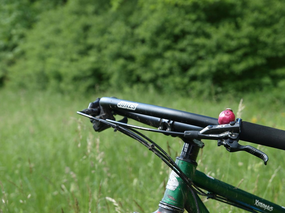

Jeff Jones H-Loop Bar
Die Ausrichtung des Lenkers ist entscheidend für das spätere Fahrgefühl... – ...speziell beim H-Loop Lenker.
# Die Ausrichtung des Lenkers ist entscheidend für das spätere Fahrgefühl... – ...speziell beim H-Loop Lenker.
Der Loop Bar von Jeff Jones ist zweifellos der exotischste Lenker im Testquartett und so sehr seine Form mit dem namensgebenden Schwung vor dem eigentlichen Lenker ins Auge sticht, so dezent fallen auch die Dekore auf dem mattschwarz eloxierten Aluminium aus. Ähnlich einer Kühlerfigur prangt der „JONES“-Schriftzug auf der Mitte des Bogens und an den Lenkerenden ein findet sich Verweis auf die Breite des „Original H-Bars“, wenn man so möchte der Vorgänger des getesteten Jones H-Loop Bar. Eine kleine Skala im Klemmbereich des Lenkers hilft bei dessen Ausrichtung, für die man sich schon alleine aufgrund der Vielzahl an zur Verfügung stehenden Griffpositionen ein wenig Zeit nehmen sollte. Einen guten Ausgangswert für die Feineinstellung lieferte dabei die Steigung des Vorbaus.
Technische Daten
  • Material: Aluminium
  • Breite: 710 mm
  • Rise: 0 mm
  • Backsweep: 45°
  • Klemmung: 31.8 mm (mit Shim)
  • Gewicht: 531 g inkl Lenkerendstopfen (+15g zur Werksangabe)
  • Preis: ca. 175 €
  • Erhältliche Varianten: Aluminiumversion: Schwarz, Silber (jeweils eloxiert); Carbonversion: matte DU-Optik; Titanversion: gebürstete Oberfläche
Apropos Griffpositionen: In der Hauptpositionen (so dass die Bremshebel mit einem Finger bedient werden können) kommt der mit 710 mm nach heutigen Maßstäben fast schon schmale Jones Loop Bar auf eine effektive Breite von etwa 660 mm. Was auf dem Papier zunächst nach einem kleinen Hebel und somit geringer Kontrolle aussieht, entpuppt sich in der Praxis als das genaue Gegenteil: Bedingt durch seinen immensen Backsweep von 45° und den ausladenden Griffbereich nimmt der Lenker großen Einfluss auf die Positionierung des Bikers auf dem Rad.
Der Lenker erinnert mit seiner Form nicht unbedingt an Mountainbiken.
# Der Lenker erinnert mit seiner Form nicht unbedingt an Mountainbiken.
Abmaße des Vorgängers und original Jones H-Loop Bars
# Abmaße des Vorgängers und original Jones H-Loop Bars
Konkret bedeutet das, dass die Hauptposition des Lenkers dem Fahrer ein hohes Maß an Bewegungsfreiheit gibt, wodurch Schläge durch Gewichtsverlagerung, vor allem aber dadurch gedämpft werden, dass beim Stehen auf dem Rad die Hauptlast auf den Beinen liegt, während Arme und Hände lediglich damit beschäftigt sind, den gewünschten Kurs einzuschlagen und diesen zu halten.
Trotz effektiv nur 660 mm Breite fährt sich der Lenker überraschend gut.
# Trotz effektiv nur 660 mm Breite fährt sich der Lenker überraschend gut.
Diese Lastverteilung ist auch der Grund dafür, dass sich die Front des Testbikes trotz des hohen Gewichts von 531 g mit dem Jones subjektiv am leichtesten und sich trotz seiner hohen Steifigkeit niemals unkomfortabel anfühlte. Man ist zu jedem Zeitpunkt in der Lage, das Gewicht – etwa beim harten Bremsen oder auf Steilpassagen – weit hinter den Sattel zu verlagern, ohne dass dafür ein Absenken notwendig wäre. Zudem erlaubt die Flexibilität in den Knien eine sehr verspielte Fahrweise, mit der man sich jederzeit durch Bodenwellen pumpen oder Wurzeln und kleine Kanten im Gelände als Absprung nutzen kann.
Durch ein Verschieben der Fahrposition fährt man gefühlt sicherer und trotzdem verspielt.
# Durch ein Verschieben der Fahrposition fährt man gefühlt sicherer und trotzdem verspielt.
Bergauf fühlt sich der Lenker dann doch sehr anders an als herkömmlich geformte.
# Bergauf fühlt sich der Lenker dann doch sehr anders an als herkömmlich geformte.
Fühlte sich der Jones Loop Bar in der Ebene und bergab auch ohne große Eingewöhnungszeit längst nicht so ungewöhnlich an, wie es seine Form vermuten ließ, erforderte der Lenker bergauf eine etwas längere Anpassungsphase. Zu anders war das dabei entstehende Fahrgefühl: Besonders im Stehen lässt sich das Bergauffahren mit dem Jones am ehesten so beschreiben, als würde man rennend eine Schubkarre bergauf schieben. Dies führt dazu, dass das Rad auch im Wiegetritt ausgesprochen ruhig bleibt und so ein sehr effizientes Klettern ermöglicht. Die Möglichkeit, die Griffposition weiter nach vorne zu verlagern, sorgt dafür, dass das Vorderrad trotz der weiter oben erwähnten leichten Front nur höchst selten den Bodenkontakt verliert.
Einen Überblick über die zahlreichen Griffpositionen des Loop Bars bietet ein Video des Herstellers.
YouTube Icon
Jones Loop H-Bar – multiple hand positions
Wir benötigen deine Zustimmung, um den von unserer Redaktion eingebundenen Youtube-Inhalt anzuzeigen. Mit dem Klick auf das Video erklärst du dich damit einverstanden, dass dir externe Inhalte angezeigt werden. Damit können personenbezogene Daten an Drittplattformen übermittelt werden. Mehr dazu in unseren Datenschutzhinweisen.
Fazit
Der Loop Bar von Jeff Jones wird mitunter ein wenig verächtlich als „Hollandrad-Lenker“ bezeichnet. Dass dies zu unrecht der Fall ist, hat er im Test bergauf, vor allem aber bergab unter Beweis gestellt. Jedoch sollte bei aller Begeisterung bedacht werden, dass der Loop Bar nicht für jedes Rad, das im Gelände bewegt wird, eine sinnvolle Option darstellt: Jeff Jones’ Rahmen und der Loop Bar sind ein gut aufeinander abgestimmtes System, das in der Regel noch von einer Setback-Sattelsütze komplettiert wird. Um unliebsame Überraschungen wie etwa den Kontakt von Knien und Lenker in engen Kurven zu vermeiden, sollte der Lenker an ein Rad montiert werden, das mit seinen Eckdaten dem Konzept von Jeff Jones zumindest einigermaßen nahekommt.
Die zahlreichen Griffmöglichkeiten sowie das große Platzangebot für die Montag von Lampe, GPS und anderen Gerätschaften machen den Loop Bar zu einer hervorragenden Wahl vor allem für diejenigen Biker, die gerne weite Strecken unter die Räder nehmen.
