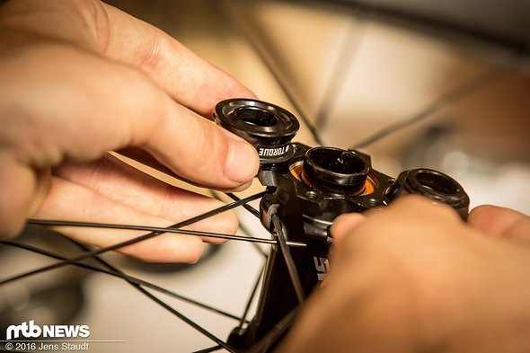

Die Endkappen der Naben lassen sich ganz einfach abziehen …
# Die Endkappen der Naben lassen sich ganz einfach abziehen …
… und neue Endkappen aufstecken
# … und neue Endkappen aufstecken - so lassen sich die Roam 60 ganz einfach mit verschiedenen Achsstandards kombinieren.

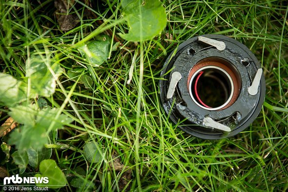

Um an den Freilauf zu kommen, müssen lediglich die Steckachsenkappen der Hinterradnabe entfernt werden. Immer abwechselnd greifen zwei der vier Sperrklinken in den 26 Zähnen des Nabenkörpers. So stehen dem Fahrer letztendlich 52 Kontaktpunkte pro Umdrehung zur Verfügung, welche einen Engagement-Winkel von 6,9 Grad ermöglichen.

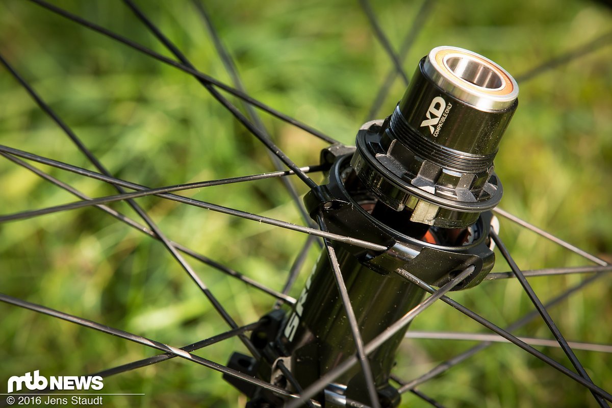

Einfach abziehen
# Einfach abziehen - ist die Endkappe unten, lässt sich auch der Freilaufkörper ohne große Mühe von der Nabe trennen.
Immer abwechselnd
# Immer abwechselnd - jeweils die beiden gegenüberliegenden Sperrklinken greifen gleichzeitig und bringen die Leistung damit auf den Trail
Verdopplung
# Verdopplung - durch die Abwechslung der Sperrklinken werden aus den 26 Zähnen effektiv 52 Kontaktpunkte, was zu einem Engagement-Winkel von 6,9 Grad führt.

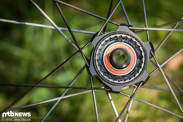

Verbunden sind die Naben mit den Felgen über 24 2-fach gekreuzte Straightpull-Speichen. So lassen sich gerissene Speichen recht simpel ohne die Demontage von Kassette oder Bremsscheibe ersetzen. Eine Reifendemontage ist leider dennoch notwendig.
Straightpull
# Straightpull - 24, 2-fach gekreuzte Speichen übertragen die Rotation aus der Nabe auf den Reifen

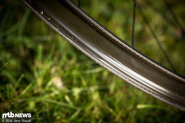

Um die Roam 60 möglichst schnell für den Einsatz auf dem Trail fit zu machen, wird der Laufradsatz bereits tubeless-ready ausgeliefert. Dank des recht tiefen Felgenbetts lassen sich die Reifen ohne viel Widerstand aufziehen. Um einen sauberen Sitz der Reifen im hakenlosen Profil der Felge zu erreichen, ist jedoch etwas mehr Nachdruck nötig. Um den Reifen nicht bis zum Maximaldruck befüllen zu müssen, empfehlen wir etwas Seifenwasser. So rutscht der Reifen schon bei knapp zwei Bar ringsherum in die gewünschte Position.
Tubeless-Ready
# Tubeless-Ready - Das tiefe Felgenbett macht die Reifenmontage einfach und ist zudem von Beginn an Tubeless-Ready

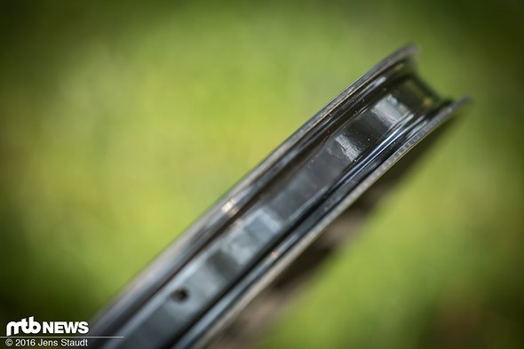

Wo ist der Haken?
# Wo ist der Haken? - Der Felgenflansch der Roam 60 verfügt über keinen Haken, in die sich der Reifen einhängen kann
