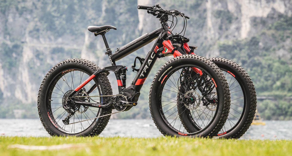

Trac3 – Hinten fast ein E-MTB
Der hintere Teil des Trac3 entspricht im Großen und Ganzen dem eines modernen E-Mountainbikes: Ein Mittelmotor von Polini treibt über eine klassische 1×12-Kettenschaltung mit bis zu 90 Nm Drehmoment Tretunterstützung das 29-Zoll-Hinterrad mit 150 mm Federweg an. Viele weitere Details am Trac3 sind sehr bauähnlich mit aktuellen E-MTBs. Interessant: Im Rahmen finden zwei 500-Wh-Akkus Platz: Einer wie gewohnt im Unterrohr – und ein weiterer optional im Oberrohr für mehr Reichweite.
Trac3 – Vorn Science Fiction
Vorn wird es beim Trac3 allerdings spannend: Anstelle einer Gabel zur Aufnahme eines Vorderrades haben Massimo und sein Team eine ziemlich clevere Wippe konstruiert, die zwei 27,5-Zoll große Vorderräder aufnimmt. Diese stehen immer parallel zueinander und ebenso parallel zur Senkrechten des E-Trikes. Die Wippe ermöglicht aber eine Verschiebung der Vorderräder zueinander entlang der Lenkachse. Das Trike kann also verblüffend „fahrradig“ zur Seite geneigt werden oder über Stock und Stein rollen, ist dabei aber deutlich stabiler als es ein Zweirad wäre. Eine Feststellbremse und eine Blockierung der Wippmechanik erlaubt es, das Trac3 auch in Steigungen oder am Hang einfach abzustellen.
Die 130 mm Federweg der Vorderräder generiert je eine Trapez-„Gabel“, die jedoch, wie eine Lefty (bzw. eine „Righty“!), nur einseitig, innen, geführt ist. Das System ist mit einer „Anti-Dive“-Funktion ausgestattet, taucht also beim Bremsen nicht in den Federweg ein.
Das Trac3 gibt es in zwei Versionen: Als Enduro wie hier beschrieben und als Fatbike mit 26×4,5- vorn und 26×4,8-Bereifung hinten.
