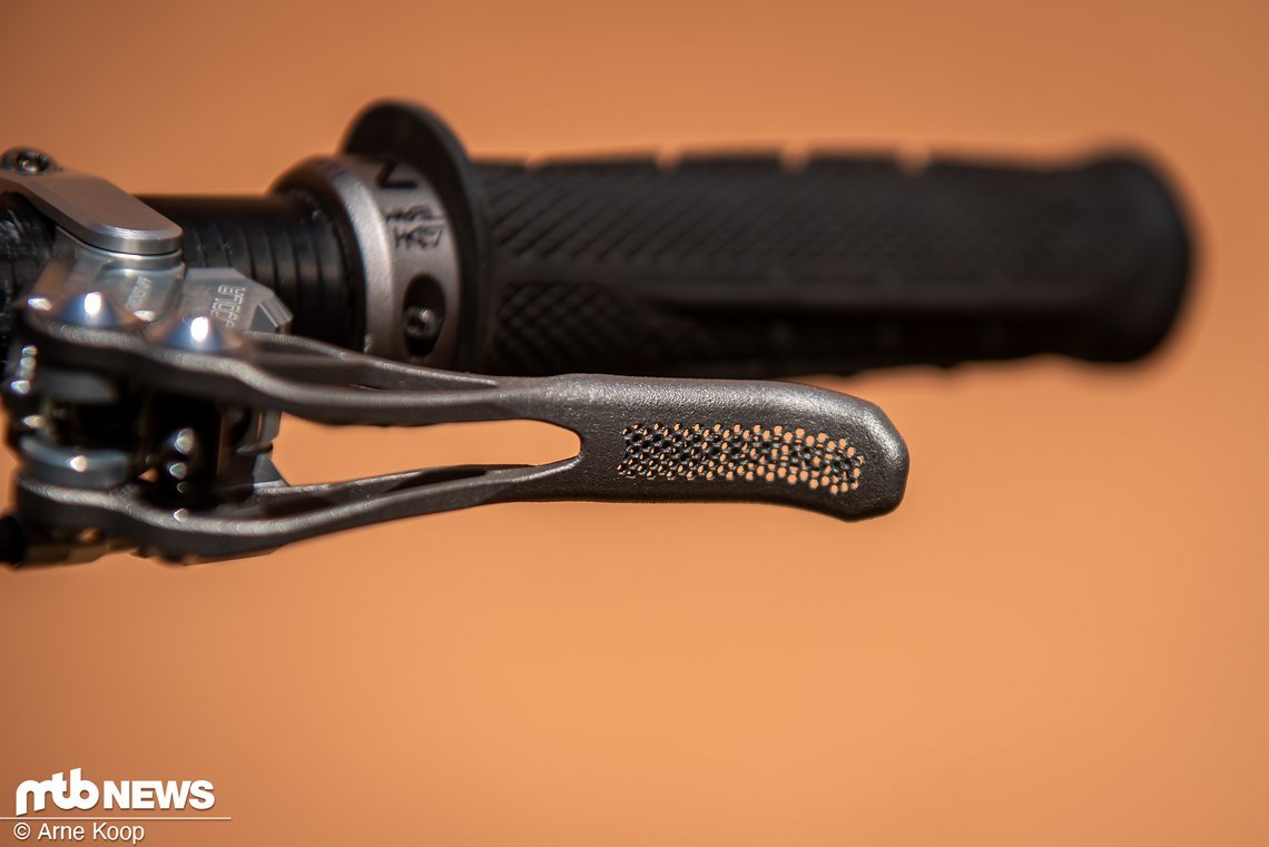

Die Wabenstruktur sorgt für viel Grip am Bremsfinger.
# Die Wabenstruktur sorgt für viel Grip am Bremsfinger.

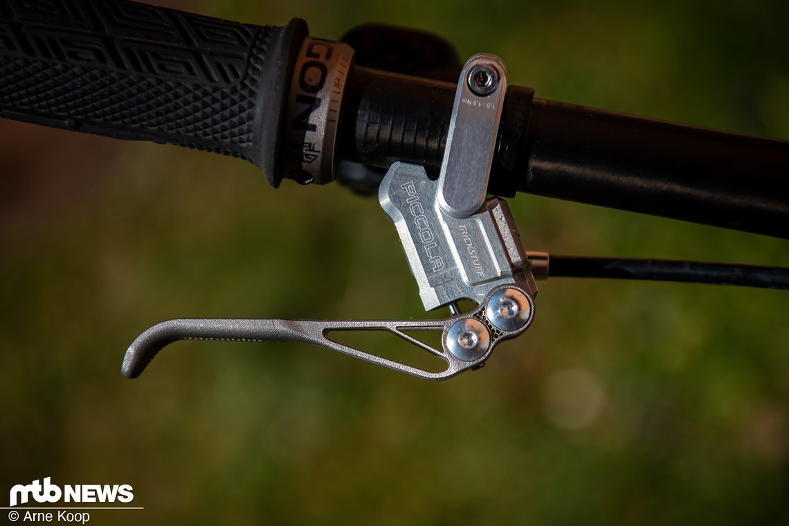

Auch Montage und Einstellung der Hebel am Lenker bieten wenig Raum für Kritik. Allerdings ist das Trickstuff-System in der Handhabung ein klein wenig umständlicher als die Klemmschellen von SRAM oder Shimano – vor allem die Montage der verschiedenen Matchmaker-Optionen (für SRAM und Shimano erhältlich) kosten hier etwas mehr Zeit. Die Kaufentscheidung solle dies aber keineswegs beeinflussen.
Besonders gut gefällt, dass der Leitungsabgang an der Bremspumpe frei drehbar ist. Dadurch kann man die Leitung ganz nach Belieben entweder eng am Lenker oder etwas weiter wegführen.
Besonders cool ist zudem, dass der Winkel des Leitungsabgangs am Bremshebel frei einstellbar ist.
# Besonders cool ist zudem, dass der Winkel des Leitungsabgangs am Bremshebel frei einstellbar ist.

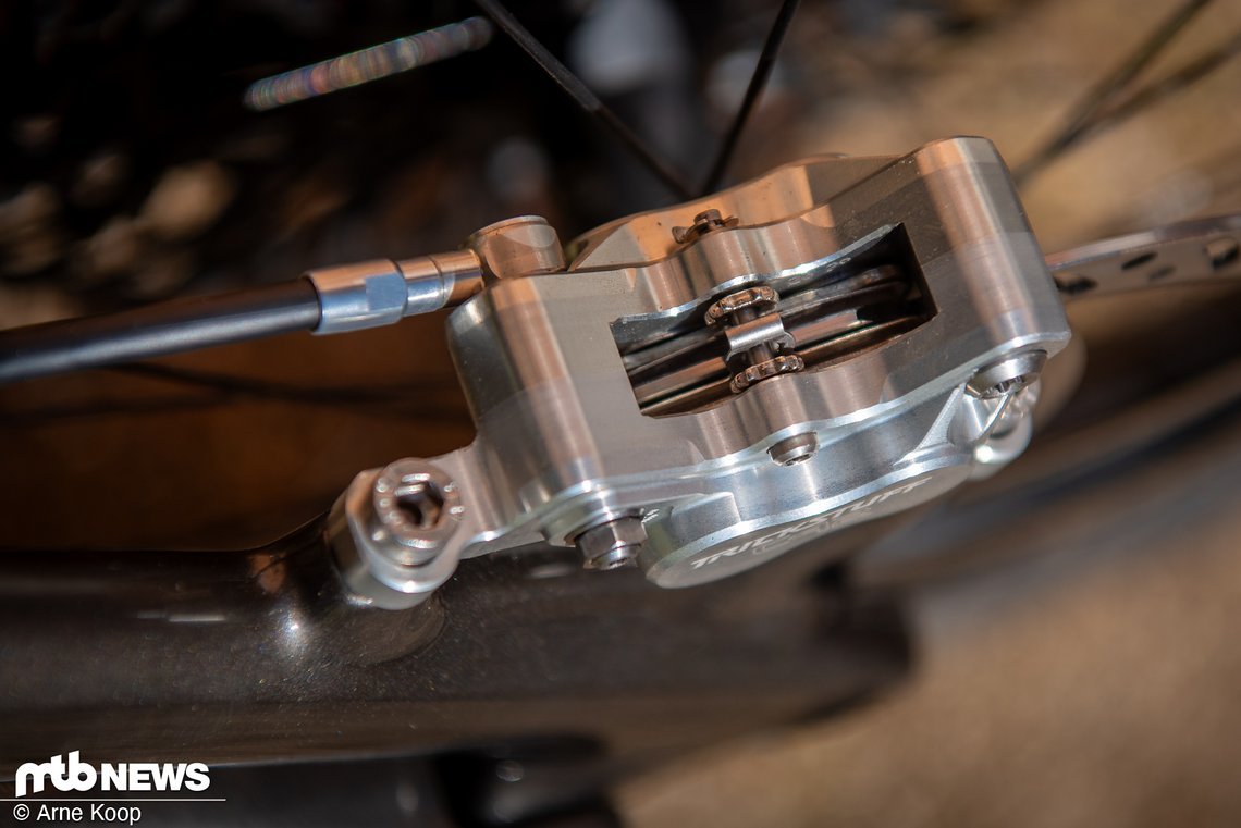

Etwas mehr Zeit sollte man allerdings zum Einstellen des Bremssattels mitbringen. Der Luftspalt zwischen Belag und Scheibe fällt bei der Trickstuff Piccola HD nämlich ziemlich dünn aus. Dadurch erfordert es etwas mehr Zuwendung, um die Bremse perfekt schleiffrei und gerade auszurichten.
Der Luftspalt fällt relativ klein aus, was das Einstellen erschwert.
# Der Luftspalt fällt relativ klein aus, was das Einstellen erschwert.

Also ohne Vorbehalte rein ins Vergnügen, und das ist das Fahren mit der neuen Trickstuff Piccola HD Titanium definitiv. Der Hebel liegt ergonomisch gut in der Hand und lässt sich mittels 2 mm Inbus perfekt und mit breitem Einstellbereich justieren. So habe ich schnell das für mich passende Setup nah am Lenker gefunden. Besonders gut gefällt zudem die vergleichsweise raue Struktur der unbehandelten Titan-Oberfläche – ein schöner Kontrast zum oft zu glatten Carbon. Verstärkt wird dies noch durch die Wabenstruktur im Kontaktbereich. Hier braucht man sich auch ohne Handschuhe wahrlich nicht über mangelnden Grip zu beschweren.
Dank der griffigen Titan-Bremshebel verrutsch der Bremsfinger auch in heftigem Geschepper nicht.
# Dank der griffigen Titan-Bremshebel verrutsch der Bremsfinger auch in heftigem Geschepper nicht.
Zudem ist der Hebel angenehm steif und flext nicht. Auch die Lagerung ist absolut spielfrei und vermittelt so einen direkten, sehr hochwertigen Eindruck. Der Druckpunkt der Trickstuff Piccola HD ist angenehm konstant und definiert, fühlt sich allerdings nicht ganz so knackig und knallhart an wie beispielsweise bei Shimano-Bremsen. Ist der Druckpunkt erreicht, lässt sich der Hebel bei der Piccola noch ein Stück weiter ziehen und die Bremskraft steigt entsprechend an. Dies kann sich erst mal ungewohnt anfühlen, funktioniert aber in der Praxis sehr gut und ermöglicht eine gute Dosierbarkeit.
