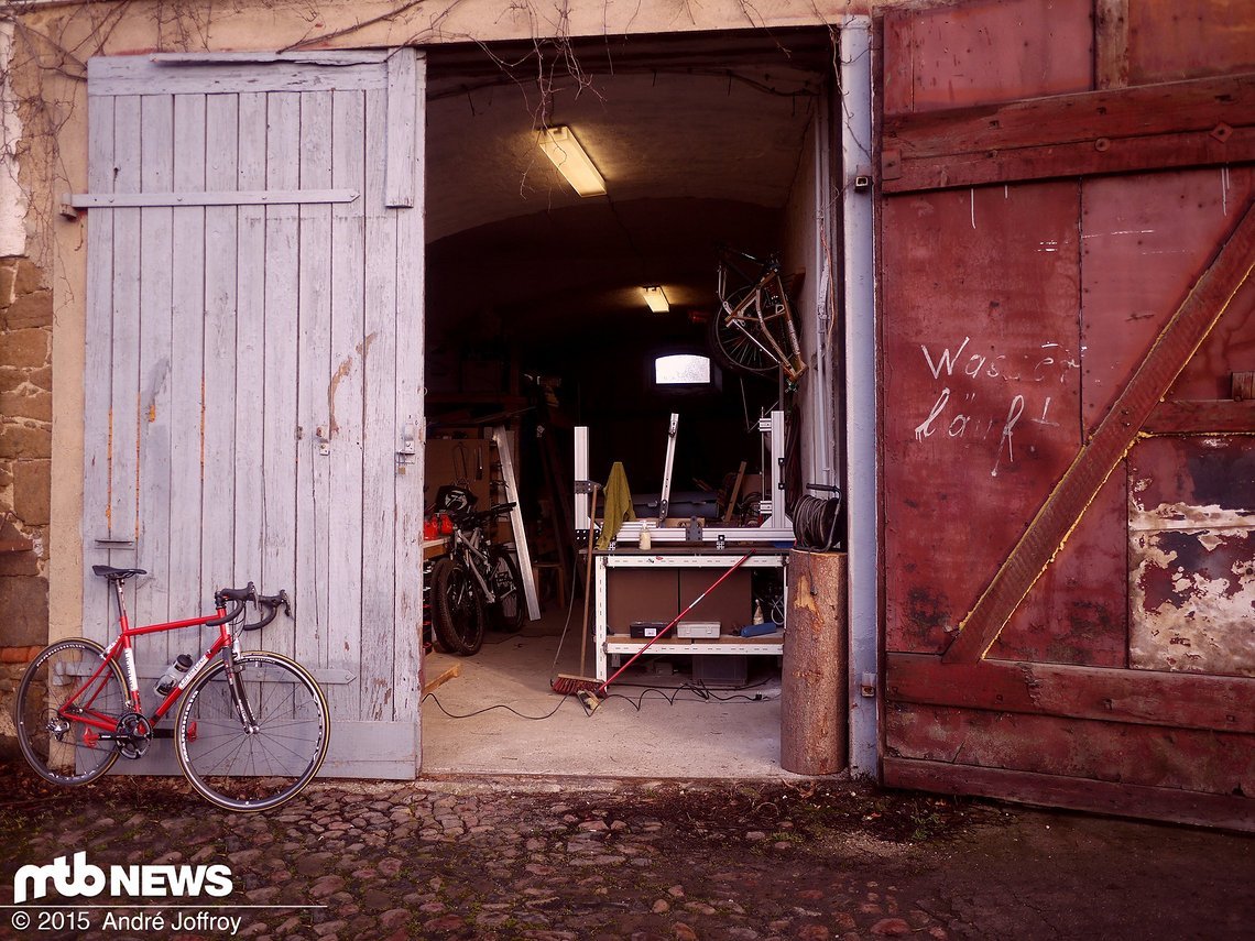

Ein alter Hof als neue Wirkstätte – Hinter diesem unscheinbaren Scheunentor entstehen die Unique Handmade Bicycles
# Ein alter Hof als neue Wirkstätte – Hinter diesem unscheinbaren Scheunentor entstehen die Unique Handmade Bicycles

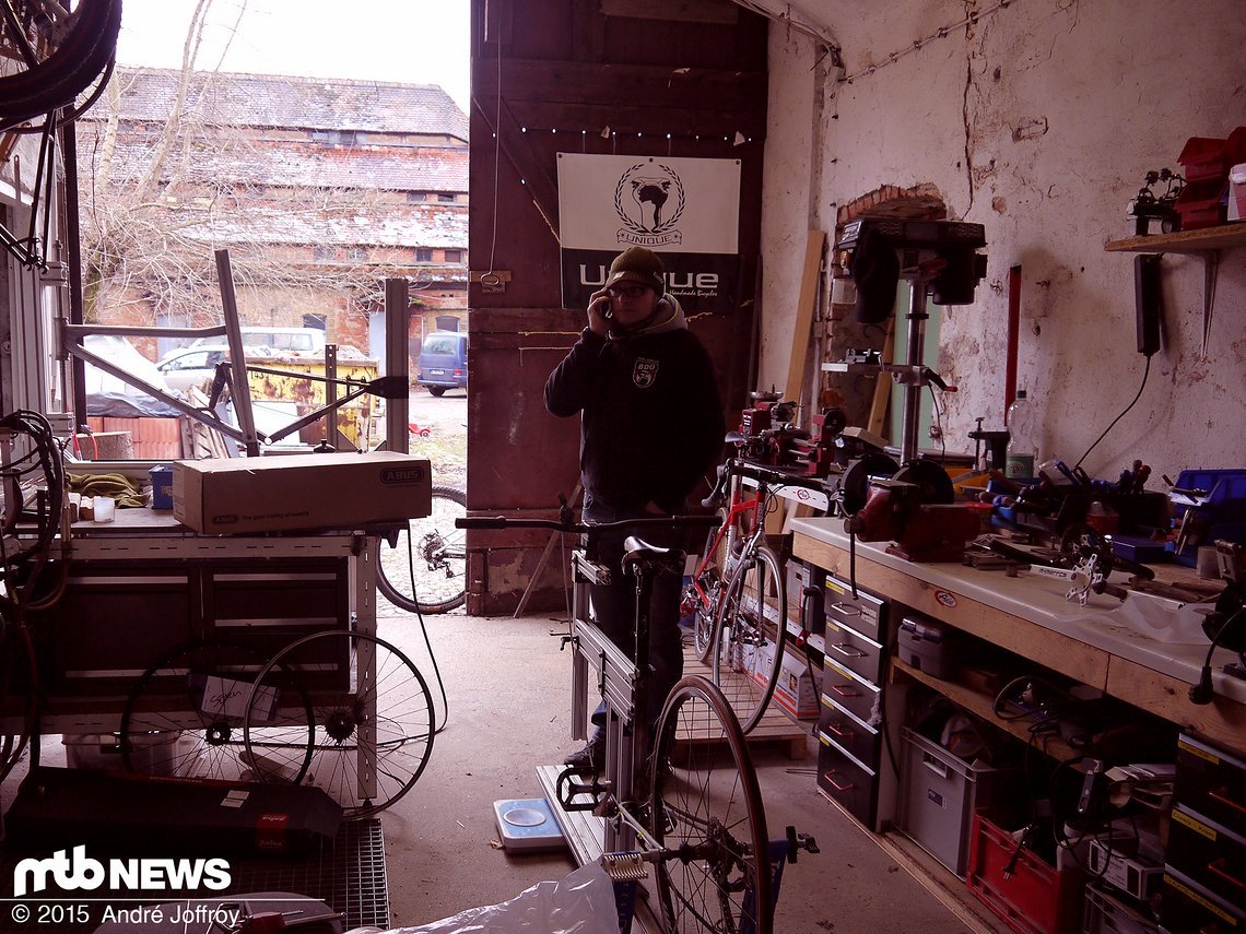

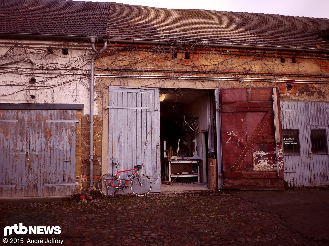

Die Werkstatt ist noch im Aufbau – Die Räumlichkeiten teilt sich Unique mit Georg Schein, der dort seine Holzschutzbleche fertigt. Die Werkstatt beheimatet auf einem kleinen Raum alle wichtigen Werkzeuge und Maschinen.
# Die Werkstatt ist noch im Aufbau – Die Räumlichkeiten teilt sich Unique mit Georg Schein, der dort seine Holzschutzbleche fertigt. Die Werkstatt beheimatet auf einem kleinen Raum alle wichtigen Werkzeuge und Maschinen.
Wir betreten die Werkstatt, die in einem Nebengebäude des Hofes gelegen ist, die Räume teilt sich Sören mit Georg Schein, der Holzschutzbleche fertigt. Ich sehe mich etwas um.

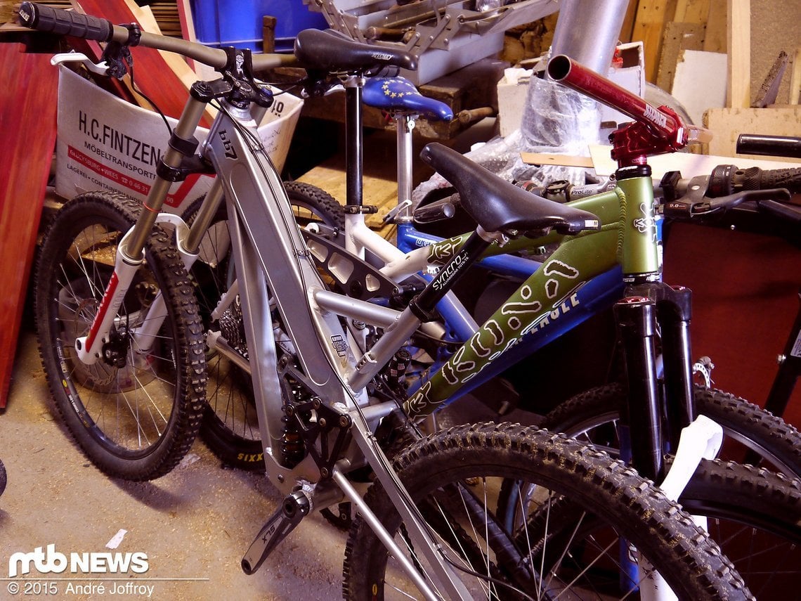

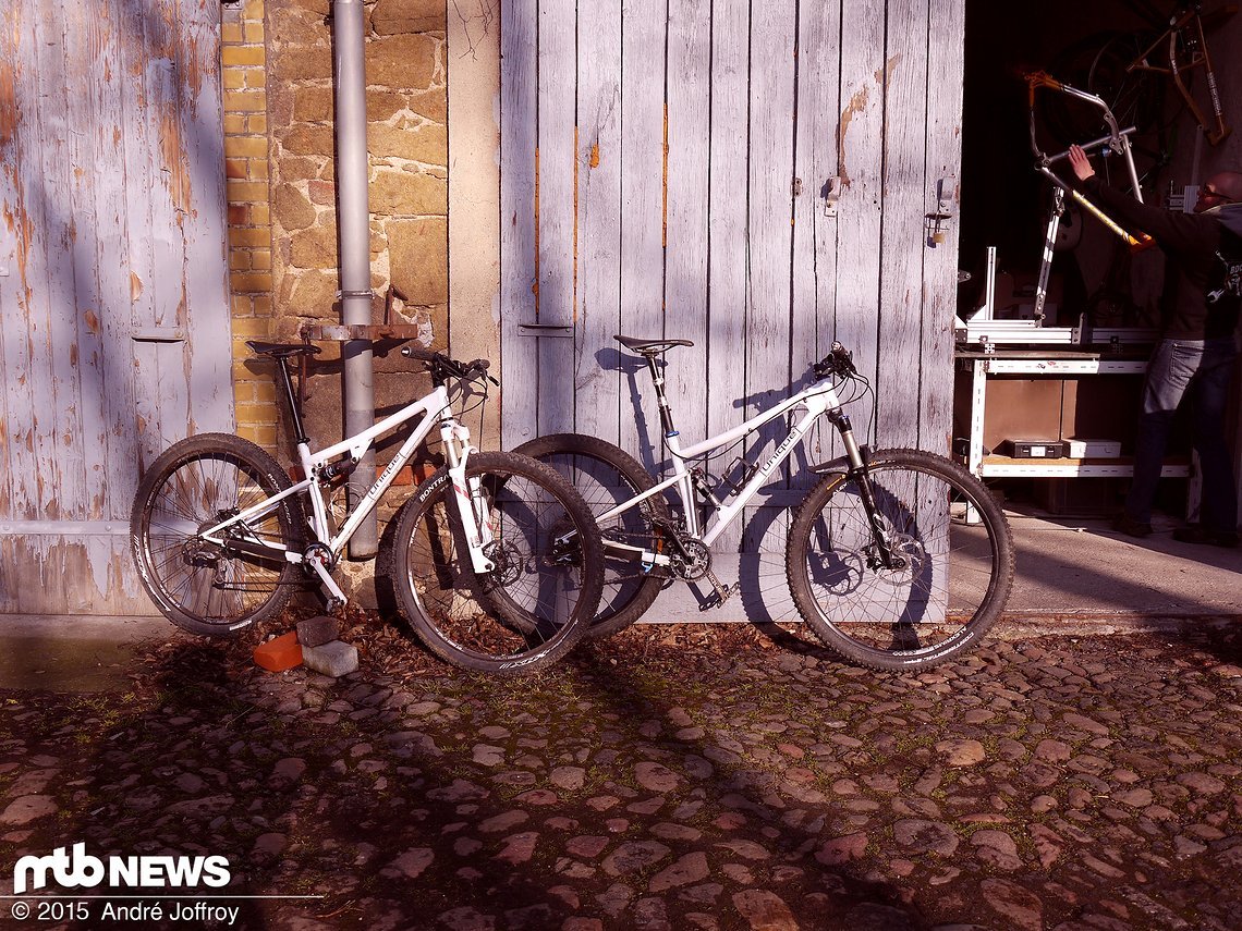

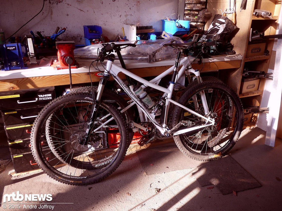

Eigene Räder – Der Rahmenbauer fährt die eigenen Kreationen auch selbst.
# Eigene Räder – Der Rahmenbauer fährt die eigenen Kreationen auch selbst.

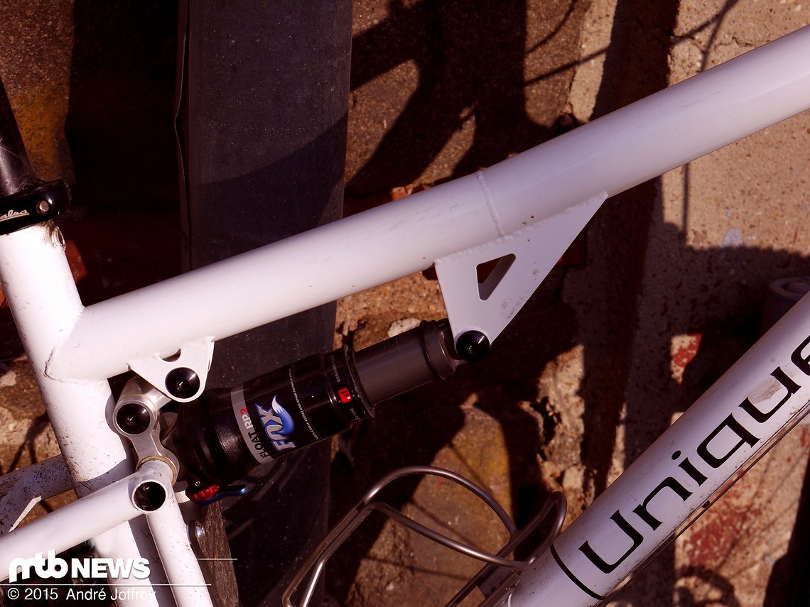

Oberrohrevolution – Sören erklärt, wie sich das Oberrohr entwickelt hat: Am vorderen Rad ist das Oberrohr erstmals handgebogen, das Rohr wellt sich im Radius, am hinteren Rad sind zwei Rohre durch eine Schweißnaht verbunden. Die aktuellen Oberrohre werden auf einer Biegelehre bearbeitet und haben keine Probleme mehr mit Wellenbildung.
# Oberrohrevolution – Sören erklärt, wie sich das Oberrohr entwickelt hat: Am vorderen Rad ist das Oberrohr erstmals handgebogen, das Rohr wellt sich im Radius, am hinteren Rad sind zwei Rohre durch eine Schweißnaht verbunden. Die aktuellen Oberrohre werden auf einer Biegelehre bearbeitet und haben keine Probleme mehr mit Wellenbildung.

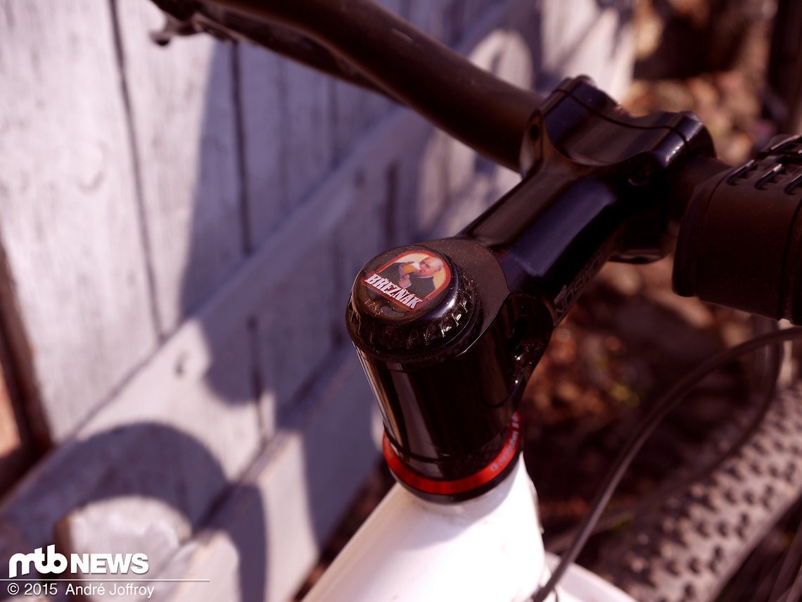

Unique Headbadge – Unscharf aber edel.
# Unique Headbadge – Unscharf aber edel.

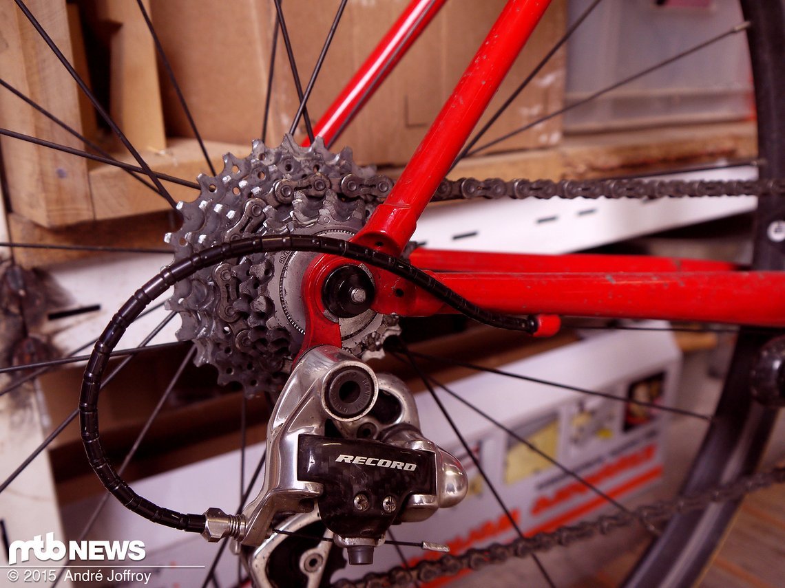

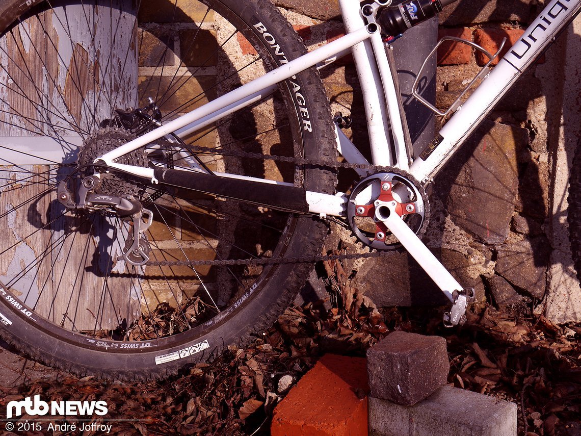

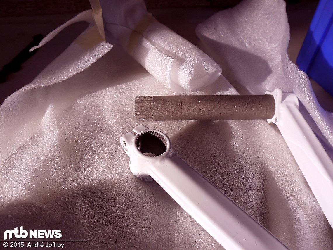

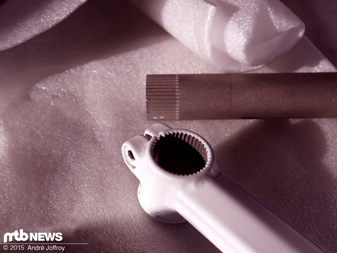

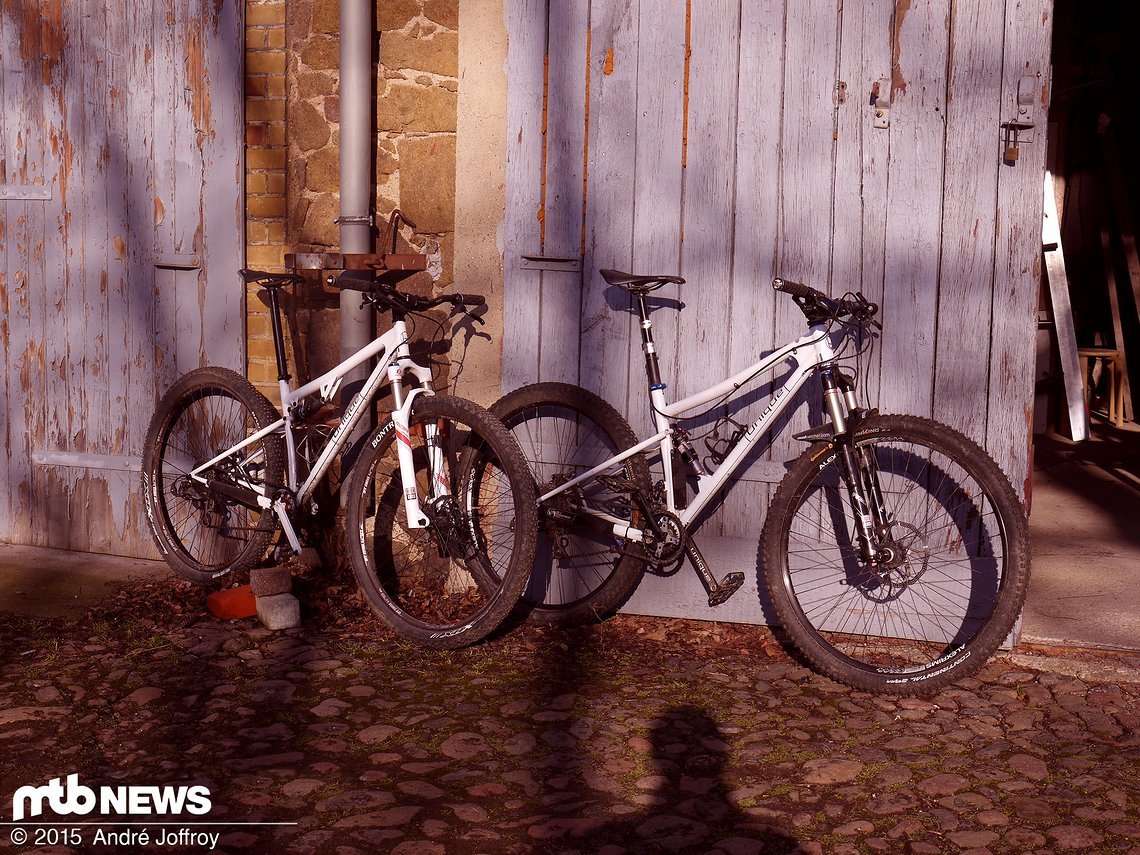

Weitere Räder – Unter anderem ein modernisiertes Balfa, das zeigt sich aber erst beim genaueren Hinsehen . . .
# Weitere Räder – Unter anderem ein modernisiertes Balfa, das zeigt sich aber erst beim genaueren Hinsehen . . .

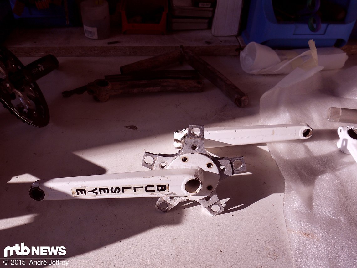

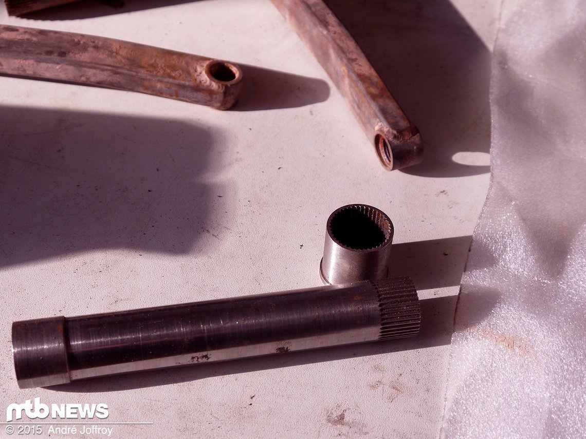

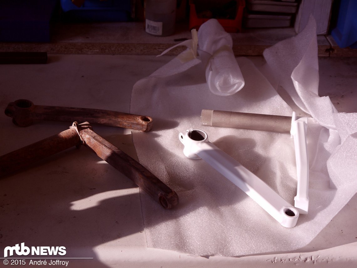

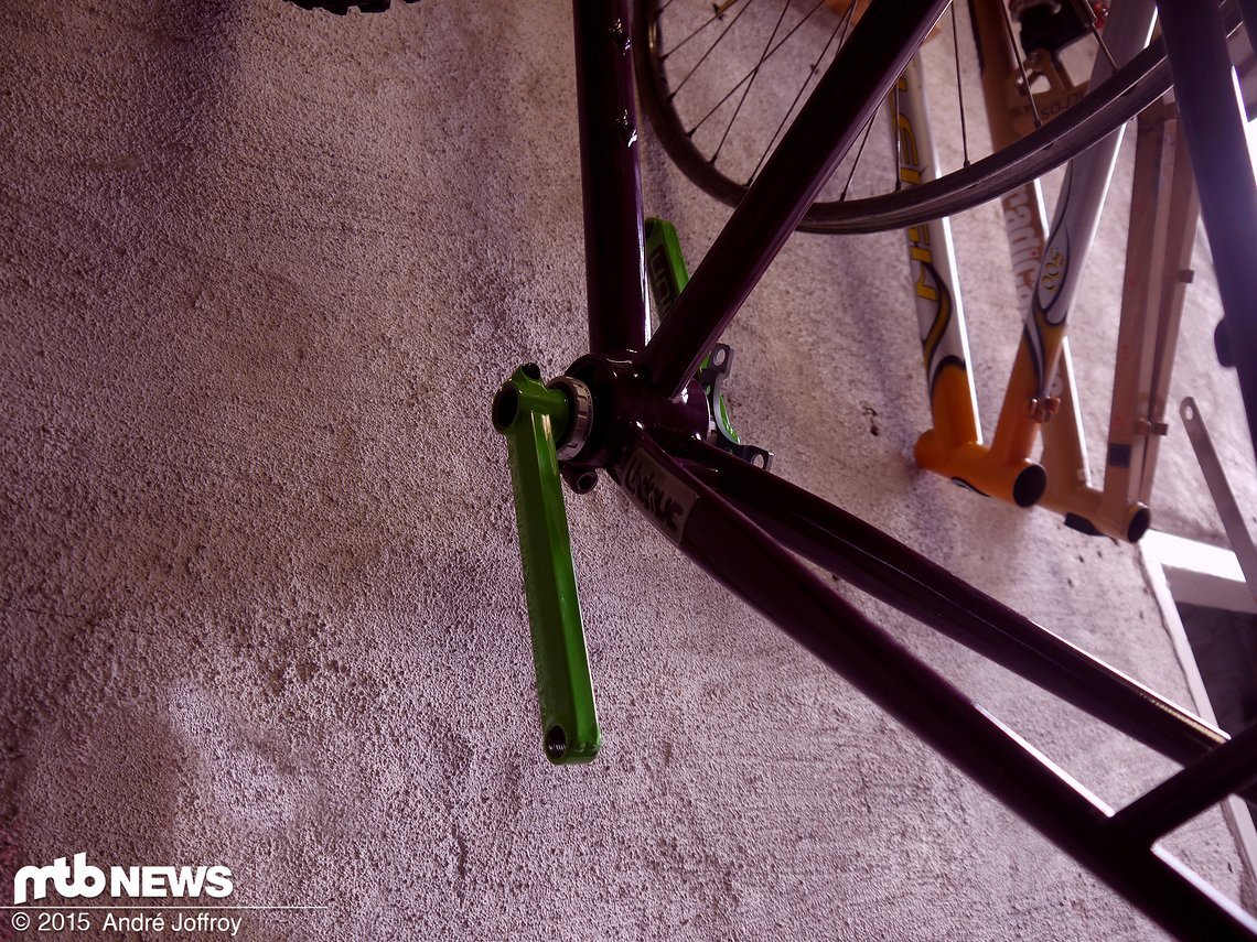

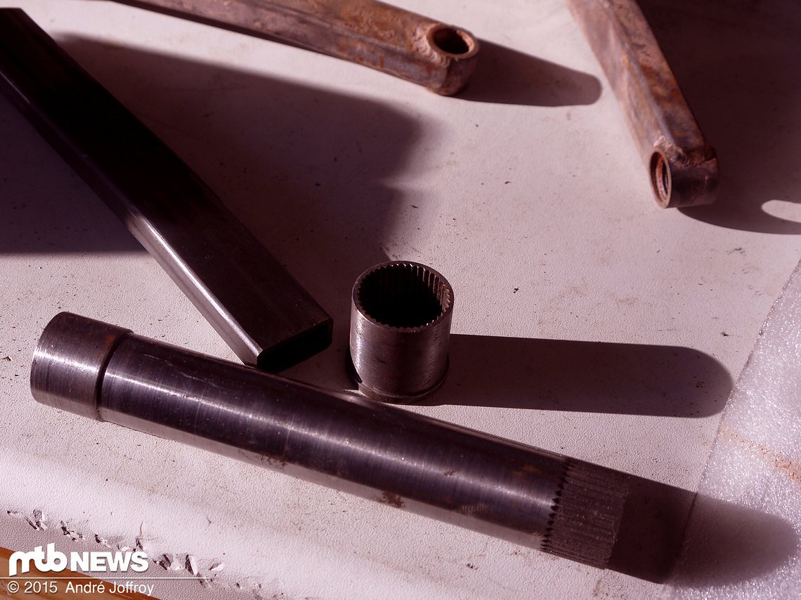

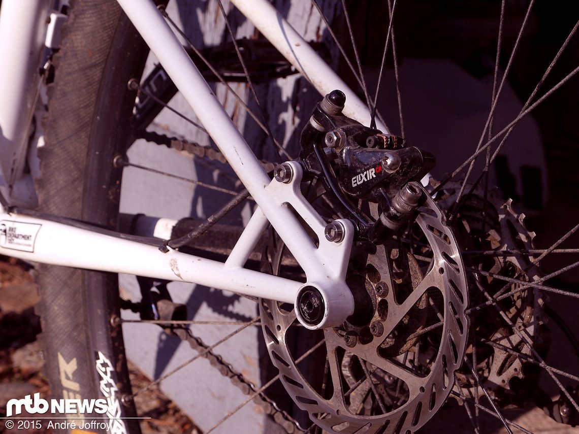

. . . denn das Innenlager wurde angepasst – Die Begeisterung für die Funktion des Rahmens hält an, aber die Geometrie passt nicht mehr ganz? Dann passen wir die Geometrie an! Für manche Frevel, für andere ein unkaputtbares Rad, das nun auch zukunftsfähig ist.
# . . . denn das Innenlager wurde angepasst – Die Begeisterung für die Funktion des Rahmens hält an, aber die Geometrie passt nicht mehr ganz? Dann passen wir die Geometrie an! Für manche Frevel, für andere ein unkaputtbares Rad, das nun auch zukunftsfähig ist.

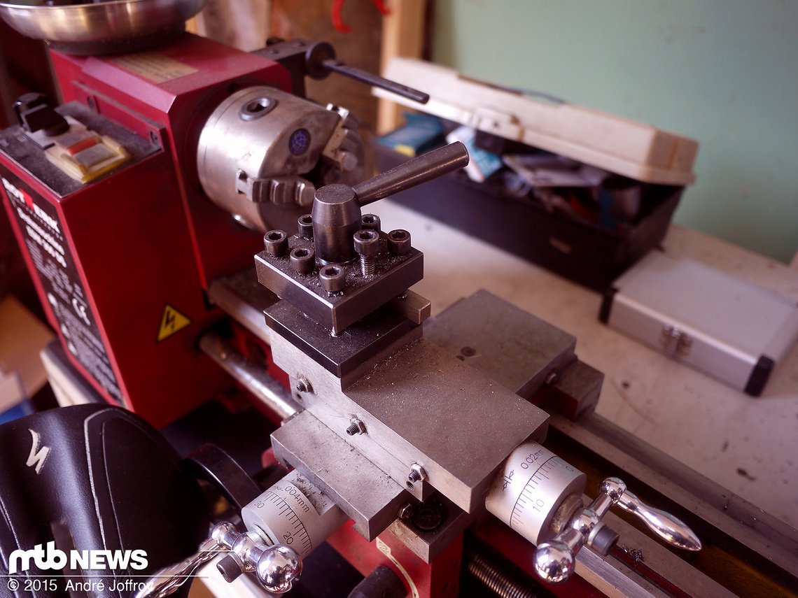

Drehmaschine – Kleine Drehteile, wie Lagersitze, fertigt Sören selbst.
# Drehmaschine – Kleine Drehteile, wie Lagersitze, fertigt Sören selbst.

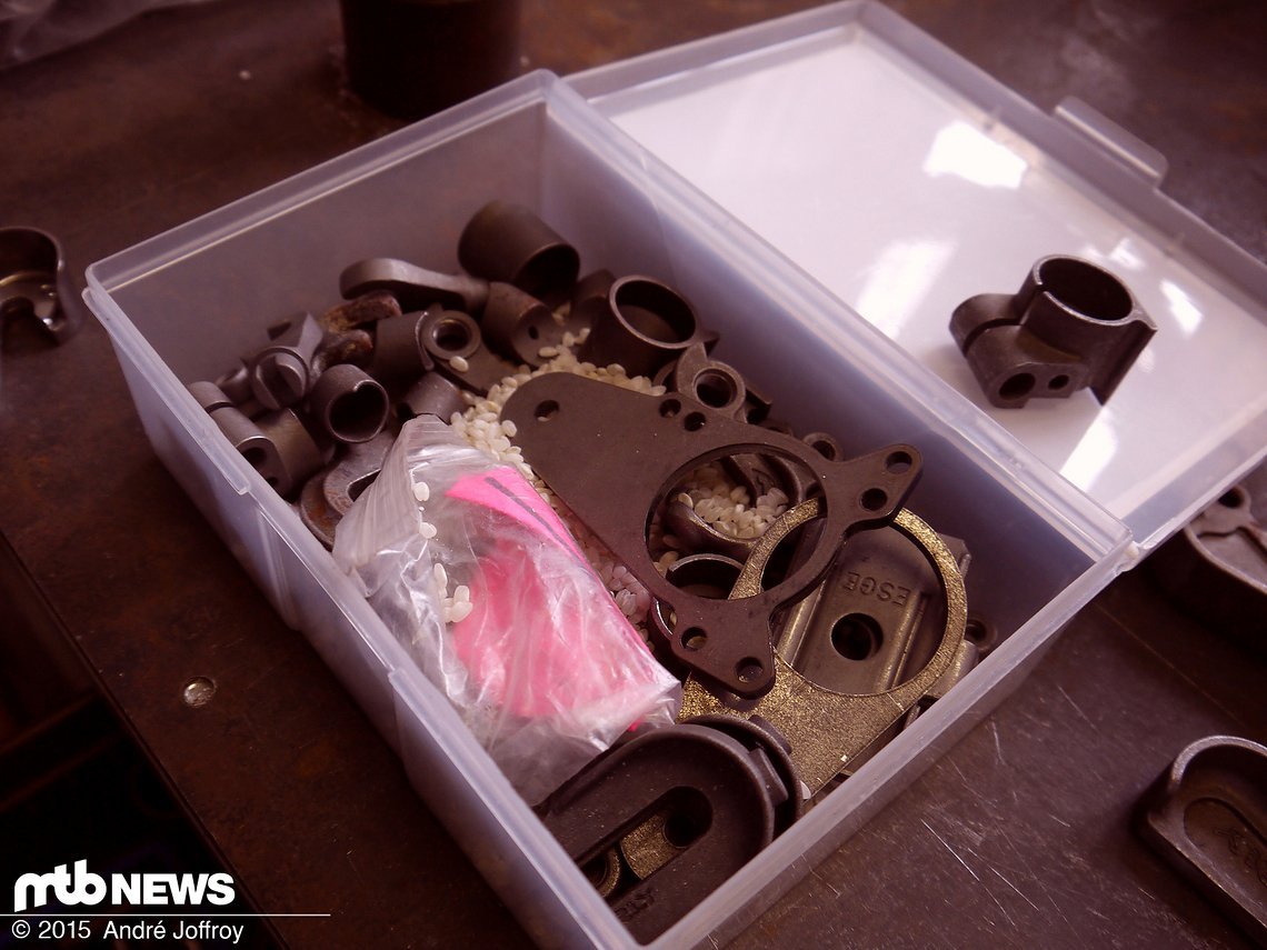

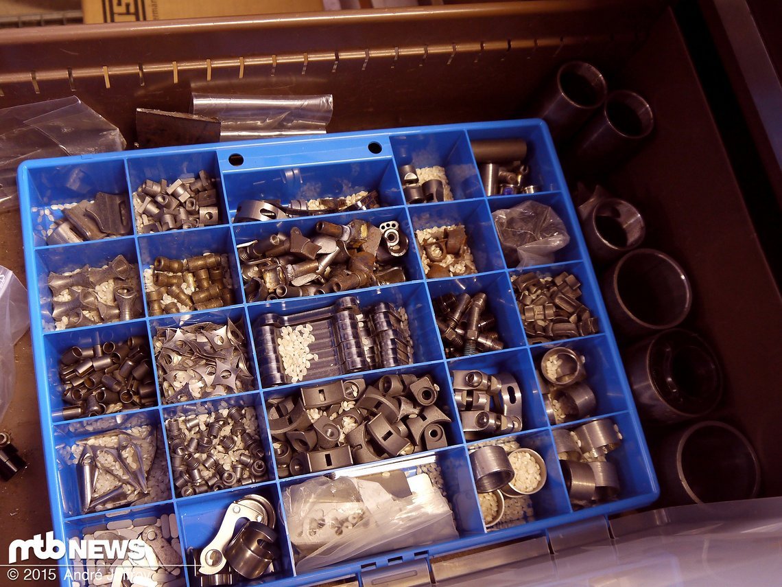

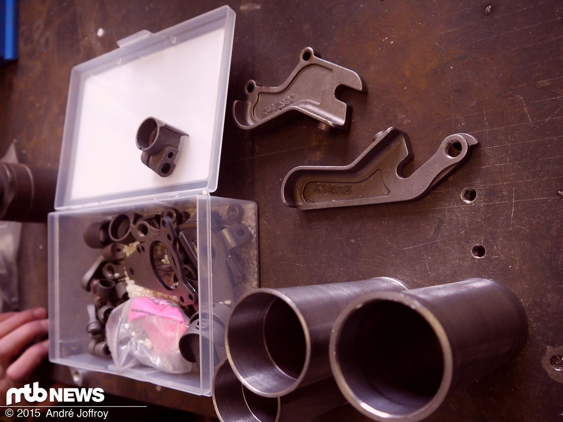

Rahmenbauteile in der kleinen Box – Hier bewahrt Sören seine Rahmenbauteile wie ISCG Aufnahmen und verschiedene Ausfallenden für vorne und hinten auf, Reiskörner ziehen Wasser und verhindern vorzeitige Korrosion.
# Rahmenbauteile in der kleinen Box – Hier bewahrt Sören seine Rahmenbauteile wie ISCG Aufnahmen und verschiedene Ausfallenden für vorne und hinten auf, Reiskörner ziehen Wasser und verhindern vorzeitige Korrosion.
Rahmenbauteile in der großen Sortierkiste – Hier finden sich übersichtlich alle notwendigen Kleinteile um ganz unterschiedliche Rahmentypen zu fertigen, von Cantisockeln bis zum Edelstahlplättchen findet sich alles in dieser aufgeräumten Box. Auch hier wieder Reis, damit die Kleinteile nicht frühzeitig Rost ansetzen.
# Rahmenbauteile in der großen Sortierkiste – Hier finden sich übersichtlich alle notwendigen Kleinteile um ganz unterschiedliche Rahmentypen zu fertigen, von Cantisockeln bis zum Edelstahlplättchen findet sich alles in dieser aufgeräumten Box. Auch hier wieder Reis, damit die Kleinteile nicht frühzeitig Rost ansetzen.

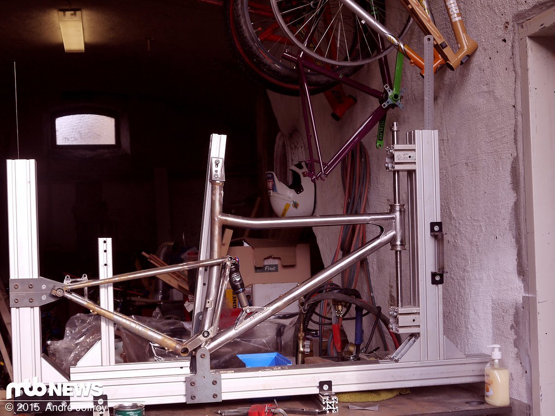

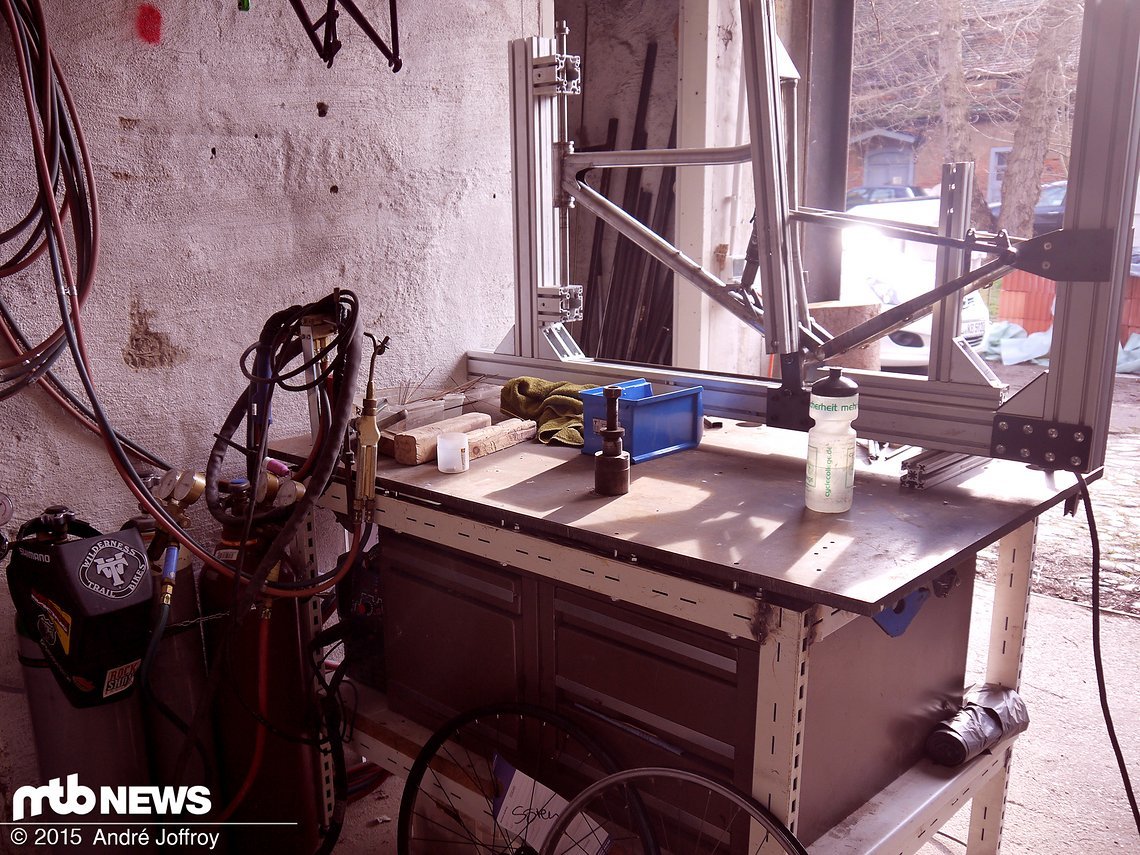

Rahmenbaulehre und Rahmen in Bau
# Rahmenbaulehre und Rahmen in Bau

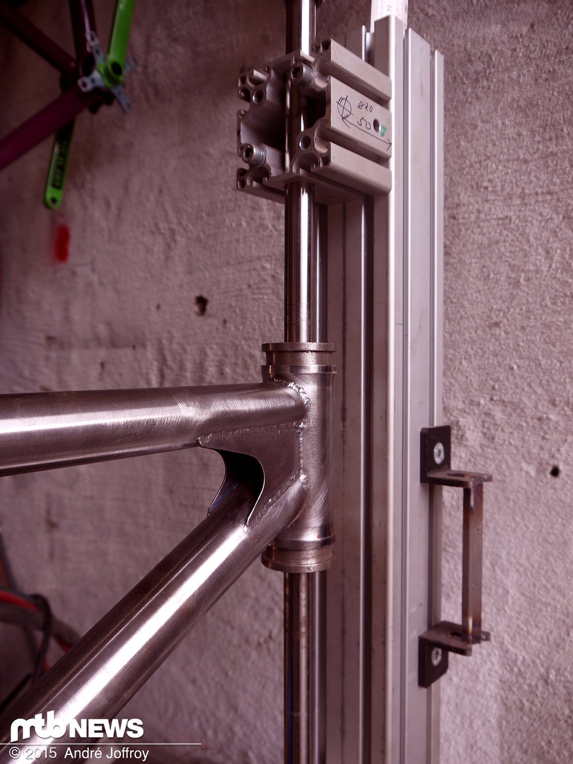

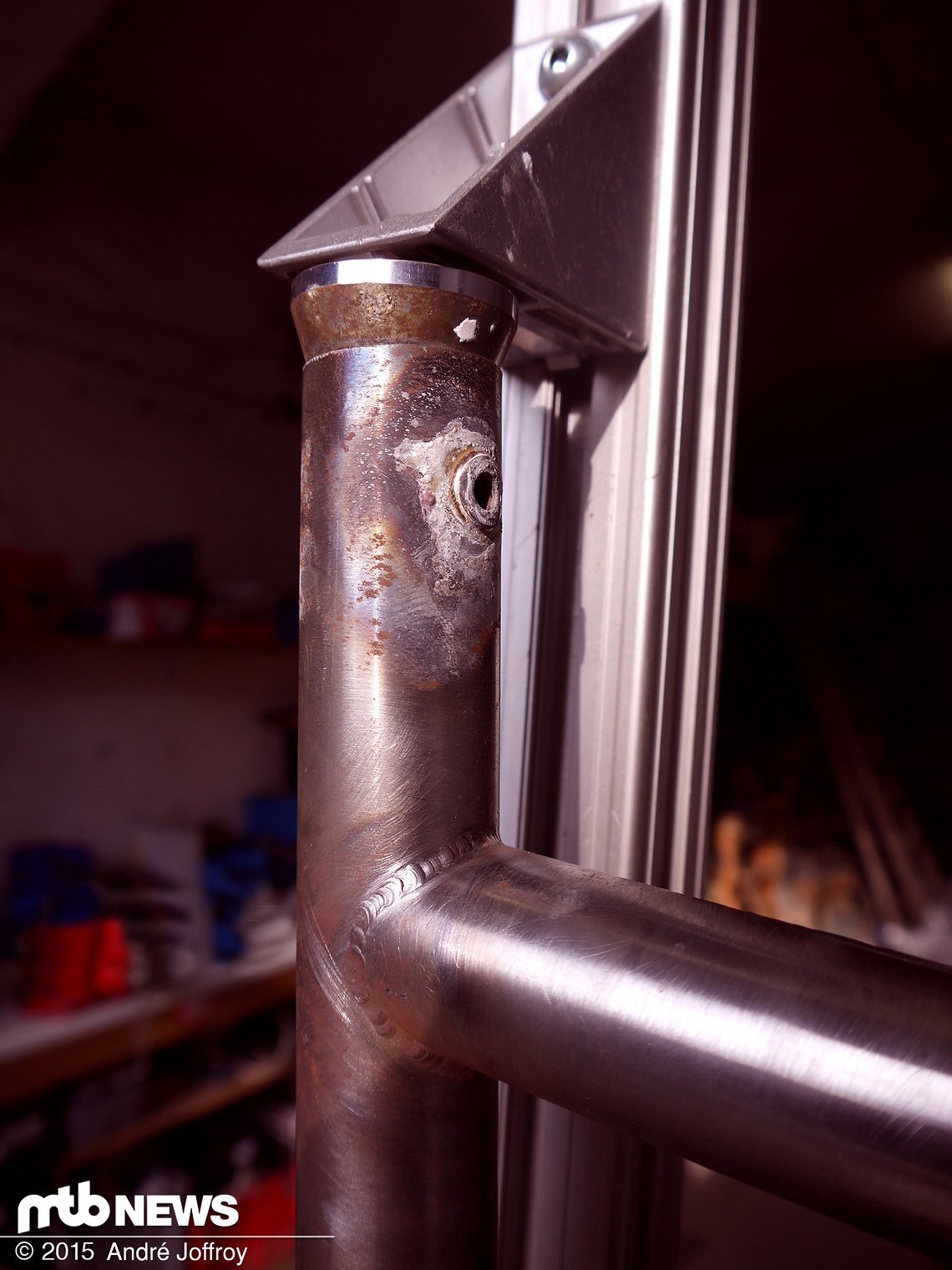

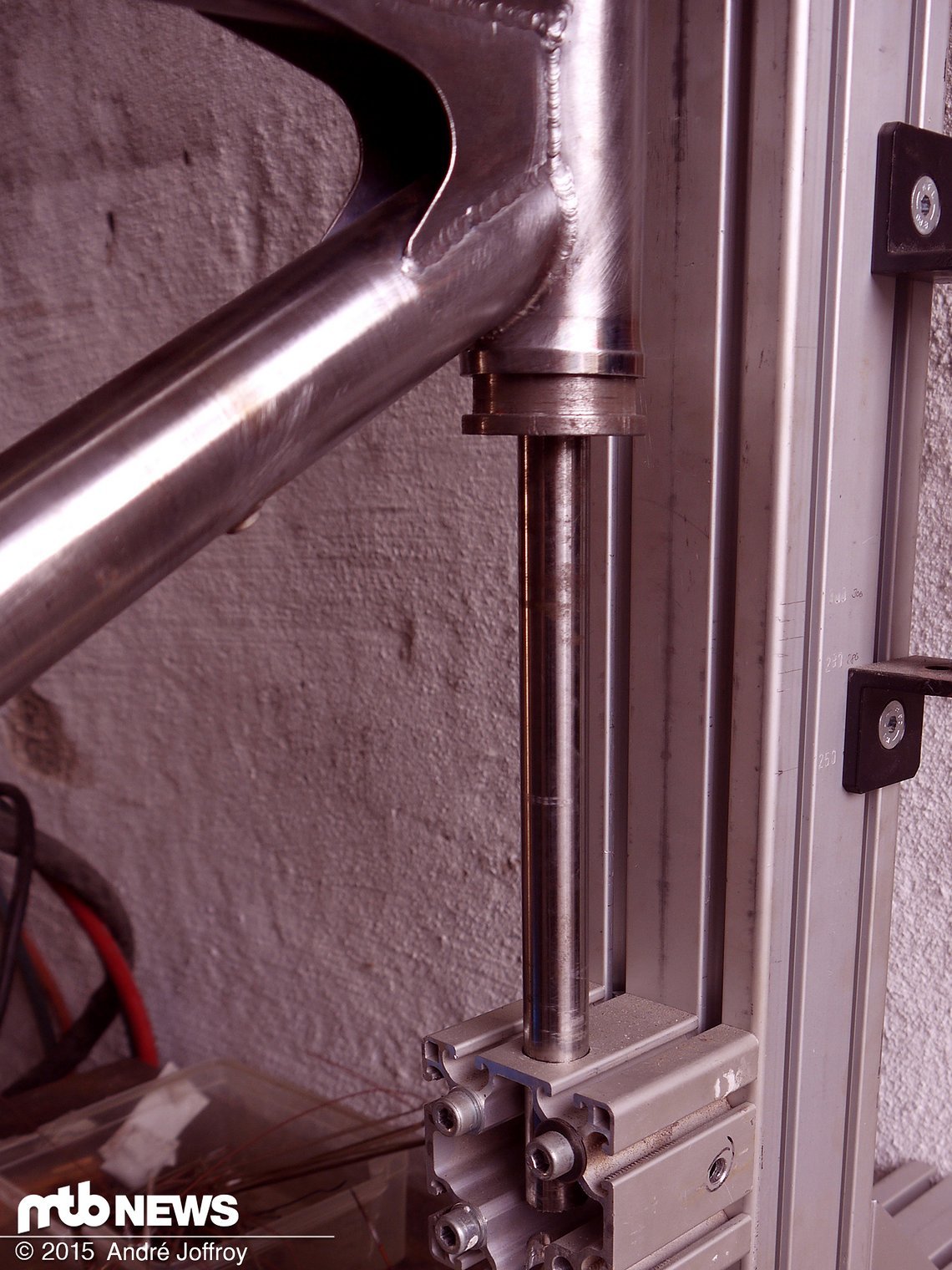

Steuerrohrfixierung – Das Steurrohr wird in der Rahmenlehre durch zwei Konen geklemmt, das Rohr wird von oben durch den Rahmen geführt und unten und oben fixiert.
# Steuerrohrfixierung – Das Steurrohr wird in der Rahmenlehre durch zwei Konen geklemmt, das Rohr wird von oben durch den Rahmen geführt und unten und oben fixiert.

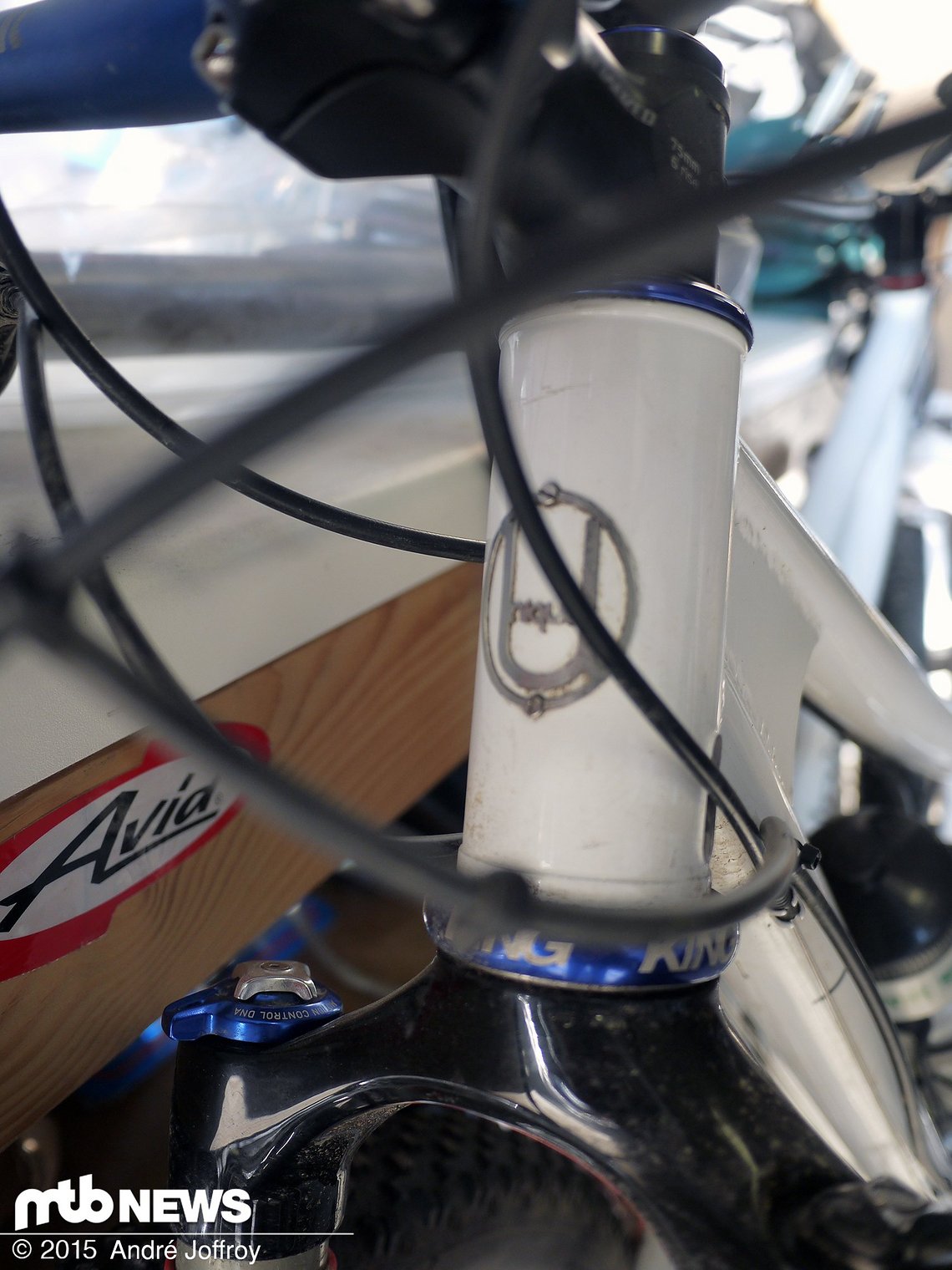

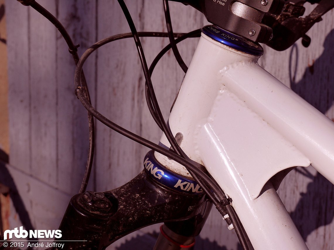

Steuerrohrdetail
# Steuerrohrdetail
Fixierung in der Rahmenlehre
# Fixierung in der Rahmenlehre

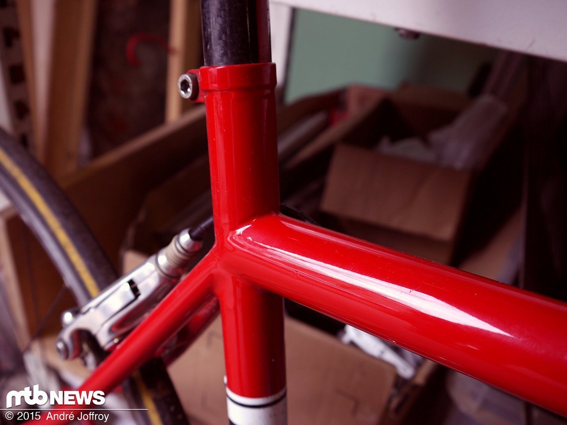

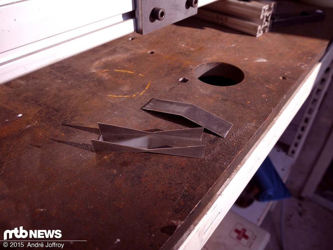

Sattelstützklemmung – Die Öse für das Ende des Schlitzes ist schon vorhanden. Jetzt muss noch geschlitzt werden und die Stütze kann mit passender Schelle geklemmt werden.
# Sattelstützklemmung – Die Öse für das Ende des Schlitzes ist schon vorhanden. Jetzt muss noch geschlitzt werden und die Stütze kann mit passender Schelle geklemmt werden.

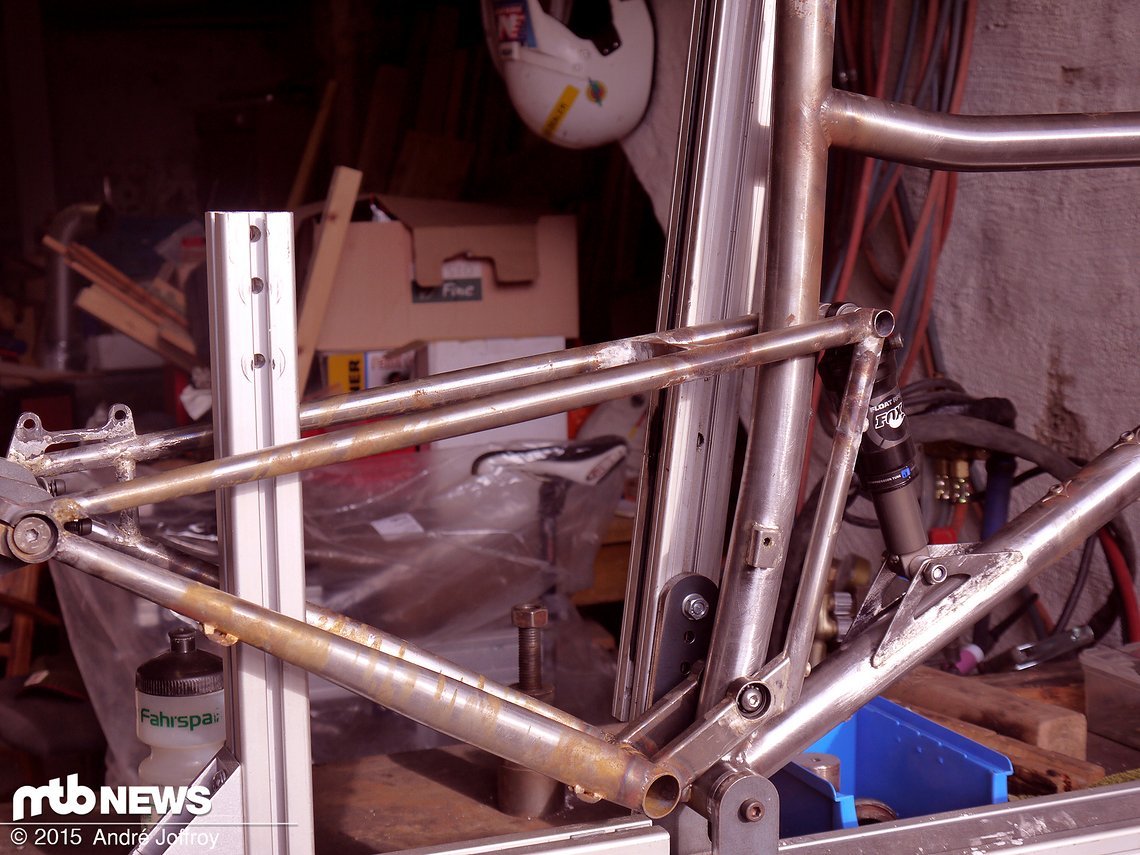

Hinterbau – Wie der Rahmen noch unbehandelt, frisch im Bau.
# Hinterbau – Wie der Rahmen noch unbehandelt, frisch im Bau.

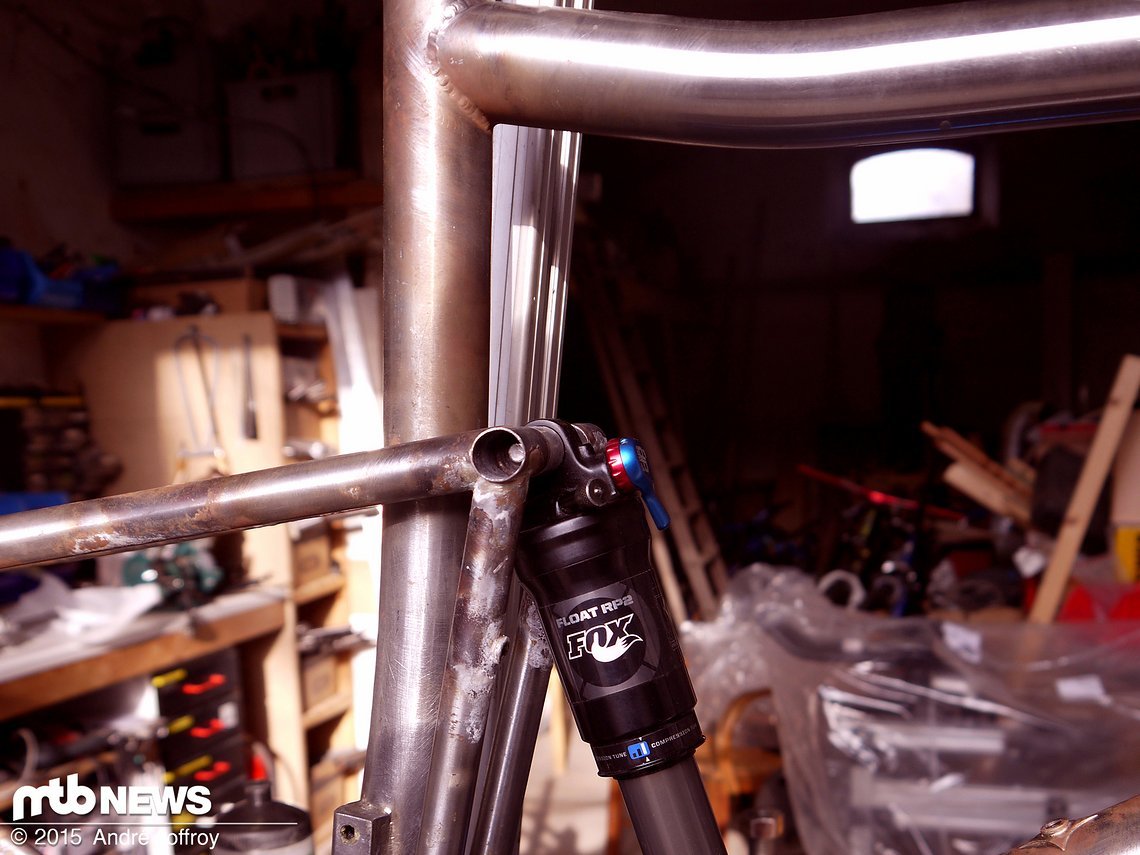

Dämpferanlenkung
# Dämpferanlenkung
Schraubösen im Hinterbau – Hier wird später eine Verstrebung fixiert.
# Schraubösen im Hinterbau – Hier wird später eine Verstrebung fixiert.

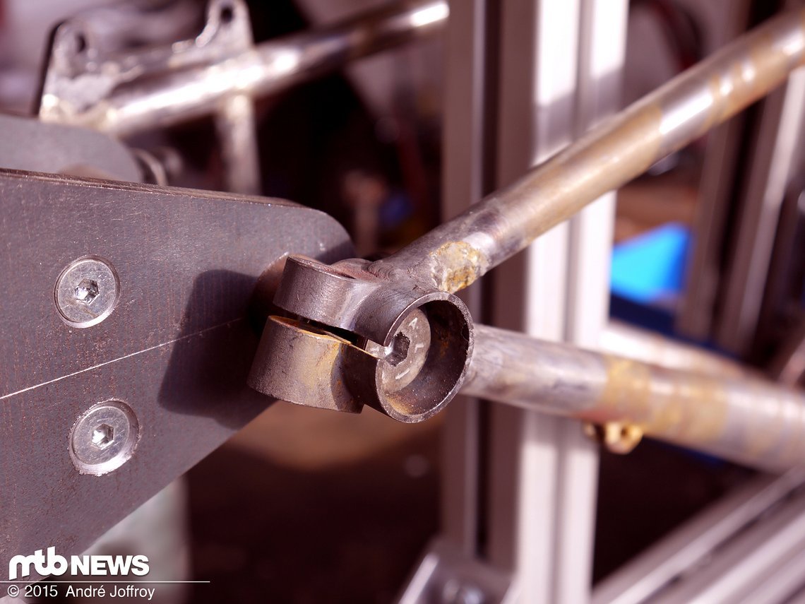

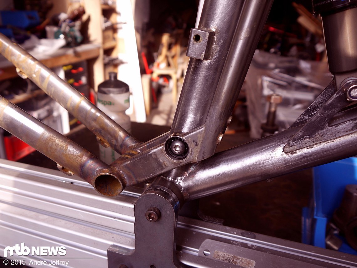

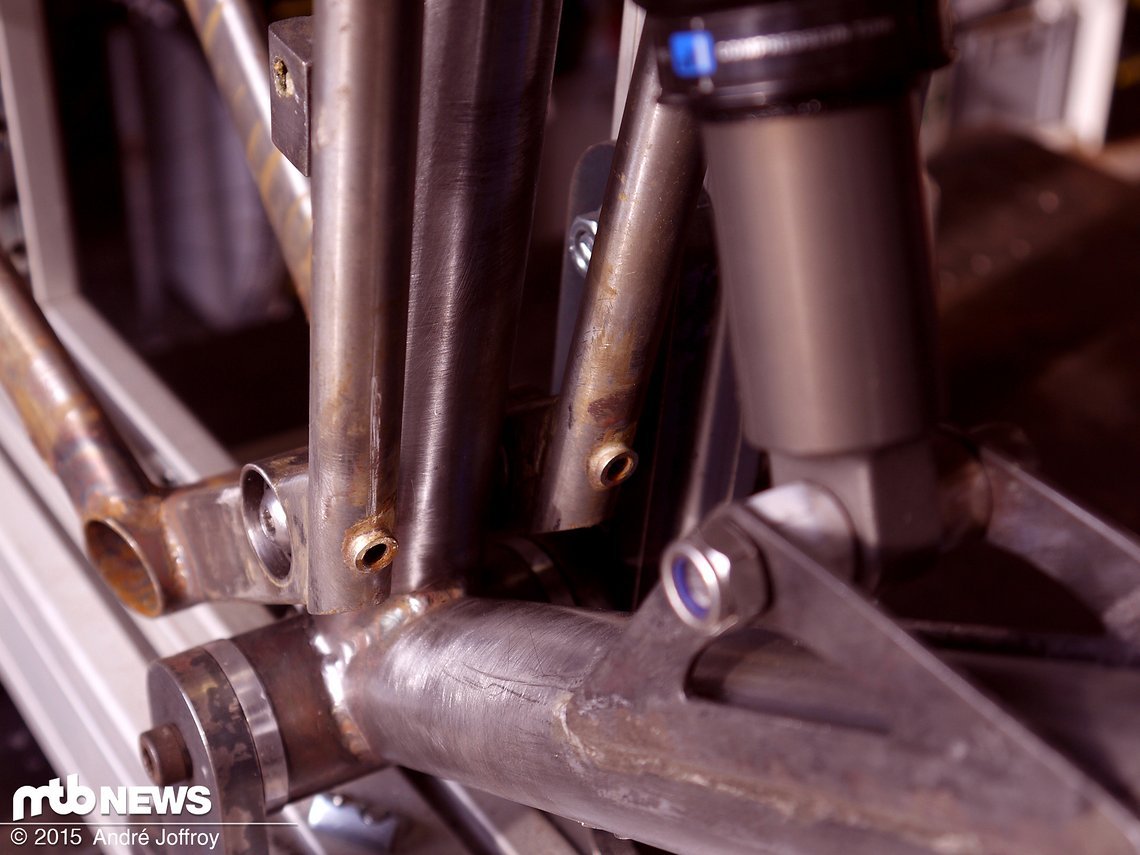

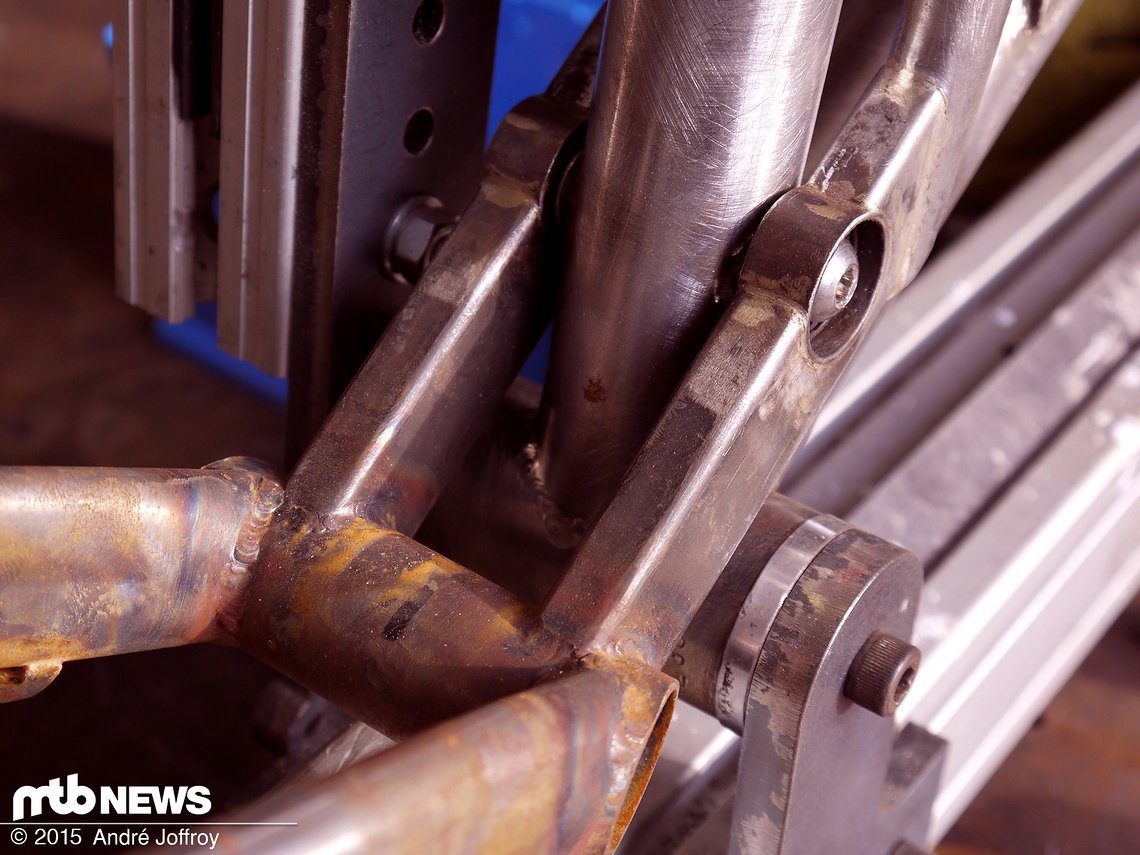

Hinterbauanlenkung und -Lagerung – Die Dämpferaufnahme setzt am Unterrohr an, die Hinterbaulagerung erfolgt in einem Drehpunkt über dem Innenlager.
# Hinterbauanlenkung und -Lagerung – Die Dämpferaufnahme setzt am Unterrohr an, die Hinterbaulagerung erfolgt in einem Drehpunkt über dem Innenlager.
Hinterbaulager und Directmount Umwerferaufnahme – Eine eigene minimalistische Directmountaufnahme erlaubt auch die Montage eines Umwerfers.
# Hinterbaulager und Directmount Umwerferaufnahme – Eine eigene minimalistische Directmountaufnahme erlaubt auch die Montage eines Umwerfers.
Hinterbauverstrebung – Der Hinterbau wird aus vielen Einzelteilen zusammengebaut, hier die Anbindung der Kettenstreben an die Hinterbauverstrebung und die Lagersitze.
# Hinterbauverstrebung – Der Hinterbau wird aus vielen Einzelteilen zusammengebaut, hier die Anbindung der Kettenstreben an die Hinterbauverstrebung und die Lagersitze.

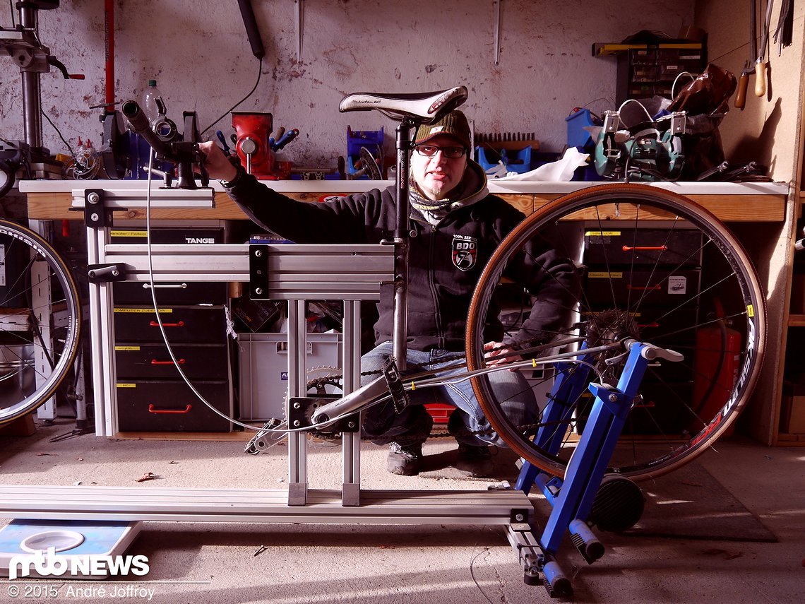

Was sind das für vollgefederte Räder, die du da baust?
Ich baue schon größtenteils Eingelenker in 29“. Das ist relativ simpel zu berechnen und die Progression der Federelementen kann man auch ausrechnen, es gibt aber auch ein Berechnungstool dafür [Linkage: http://www.bikechecker.com, Anm. d. Red.]. Das Programm kann dann verschiedene Diagramme darstellen, die Frage ist nur immer, was man da rausliest und was im Praxistest rauskommt. Das Probieren bleibt also nicht aus. Große Firmen handhaben das genauso, da kann viel entwickelt werden, am Ende muss sich jemand draufsetzen und sagen: „Passt so, passt so nicht.“
So gehe ich da auch mit Erfahrung ran, aber meist sollte es vorher schon passen, ein großes Budget habe ich nicht zur Verfügung, um viele Prototypen zu schaffen und zu testen. Hinzu kommt, dass der Rahmen immernoch halbwegs gut aussehen soll [lacht]. Das ist natürlich auch sehr subjektiv, was die Optik angeht, ich mag es eher schlicht und geradlinig, nicht so viel Firlefanz.

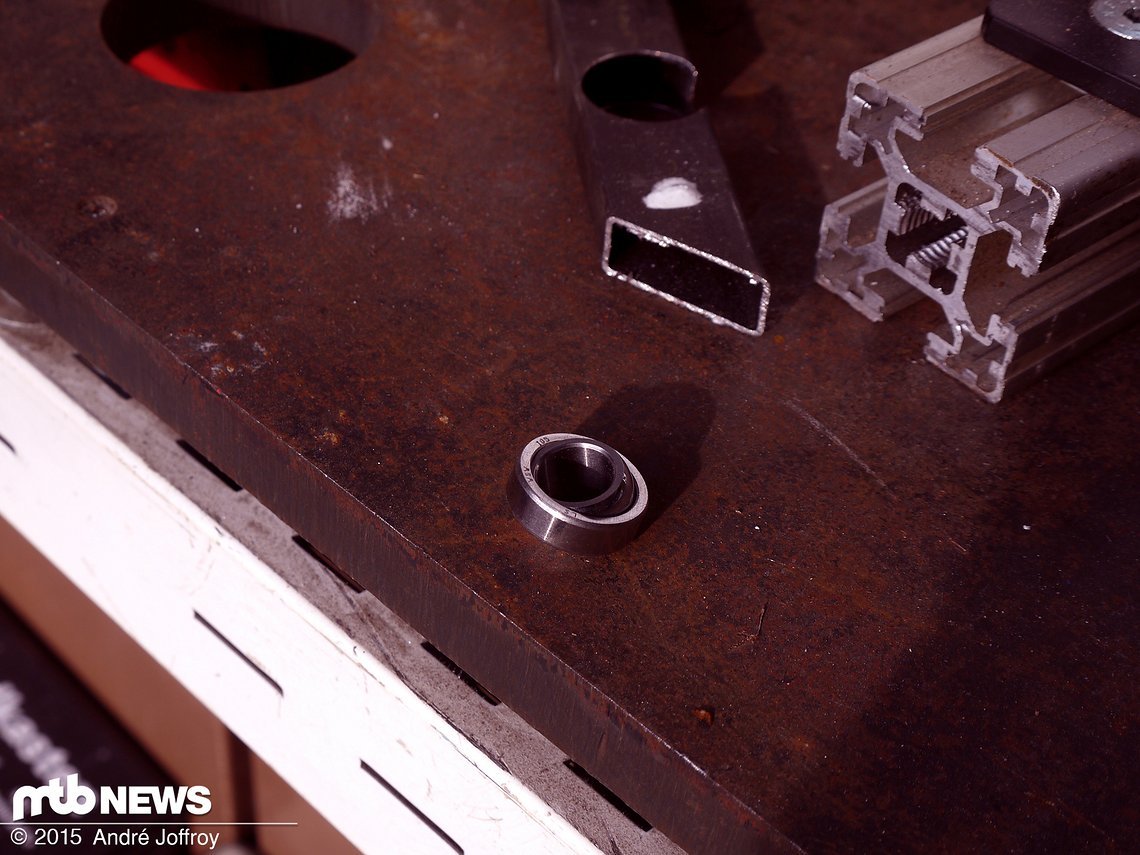

Lagerhülse – Das ist die Lagerhülse für den Hinterbau in der die sphärischen Lager ihren Platz finden. Die Hülse wird in die Strebe eingeschweißt.
# Lagerhülse – Das ist die Lagerhülse für den Hinterbau in der die sphärischen Lager ihren Platz finden. Die Hülse wird in die Strebe eingeschweißt.
Hinterbaulager – Sören setzt auf sphärische Gleitlager, sie nehmen auch Querkräfte auf und bringen lange wartungsarme Laufleistung.
# Hinterbaulager – Sören setzt auf sphärische Gleitlager, sie nehmen auch Querkräfte auf und bringen lange wartungsarme Laufleistung.

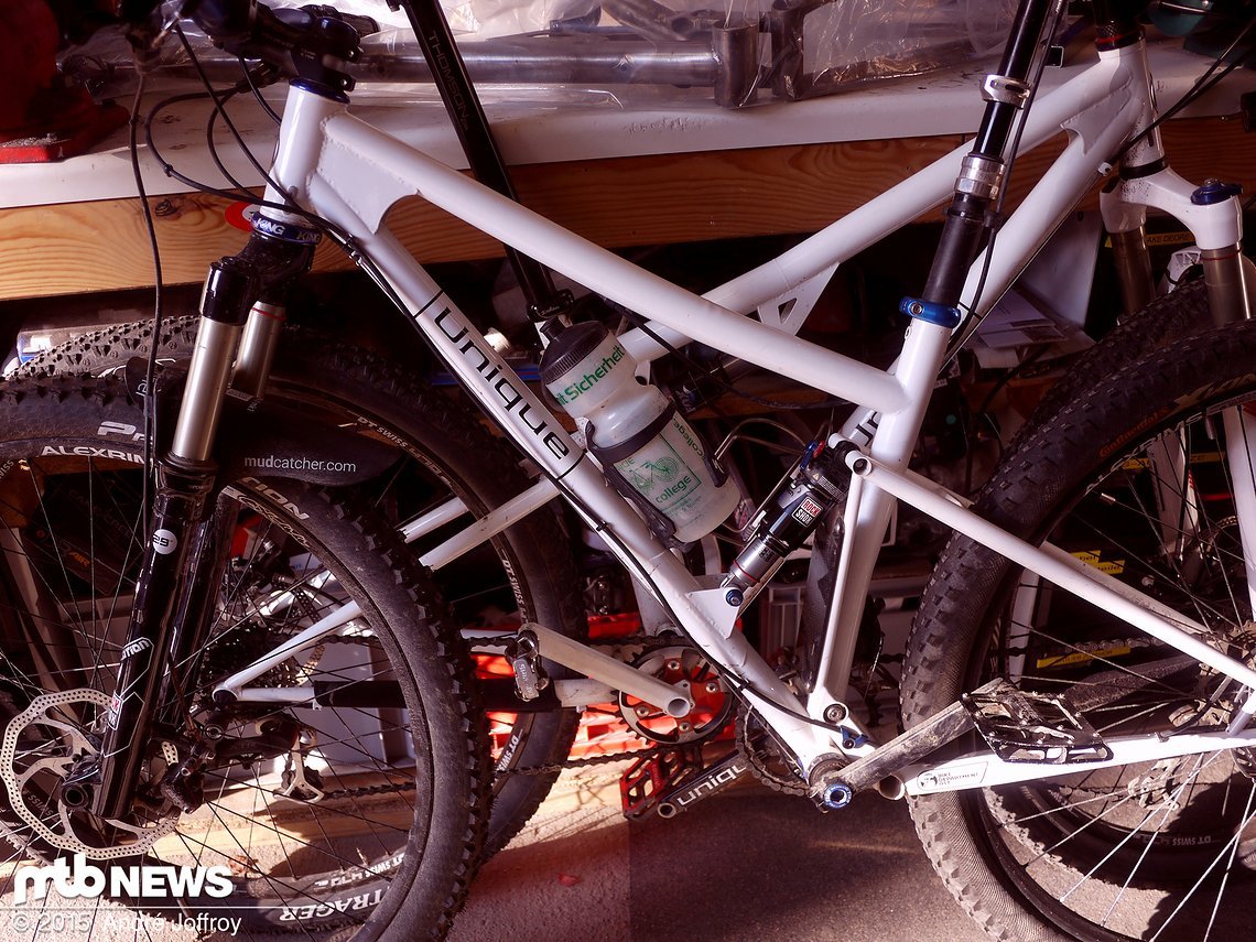

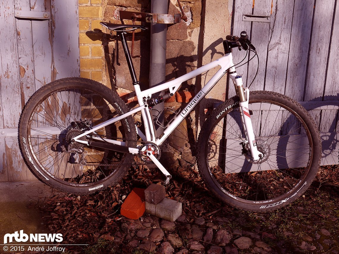

Unique Werksflotte – Die unterschiedlichen Dämpferpositionen bringen unterschiedliche Federwege hervor. Beide Räder sind als Eingelenker mit ähnlicher Schwinge ausgeführt.
# Unique Werksflotte – Die unterschiedlichen Dämpferpositionen bringen unterschiedliche Federwege hervor. Beide Räder sind als Eingelenker mit ähnlicher Schwinge ausgeführt.
29er Marathonfully
# 29er Marathonfully

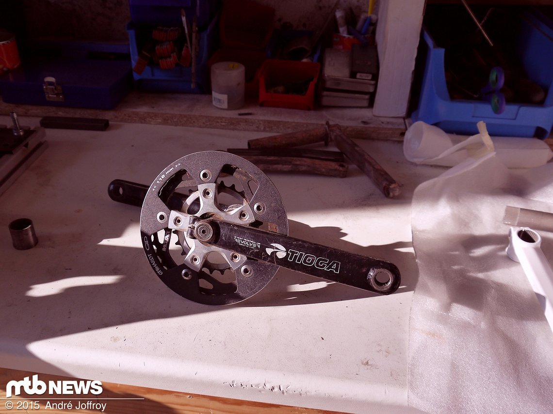

Unique Revolt 1fach – Die Unique Revolt ist für ganz unterschiedliche Spider ausgelegt, hier das Modell für 1fach Antriebe mit XX1 Kettenblatt.
# Unique Revolt 1fach – Die Unique Revolt ist für ganz unterschiedliche Spider ausgelegt, hier das Modell für 1fach Antriebe mit XX1 Kettenblatt.

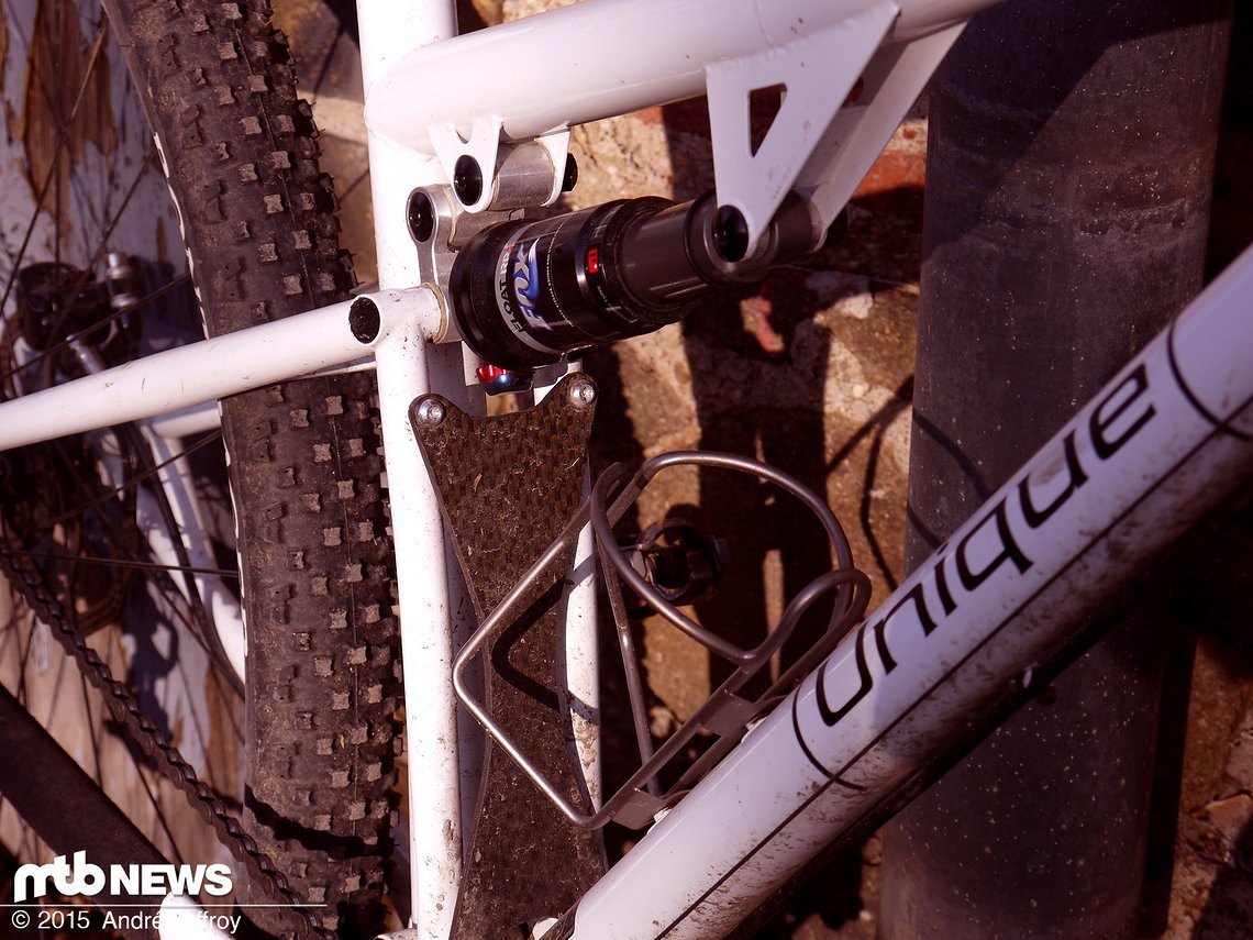

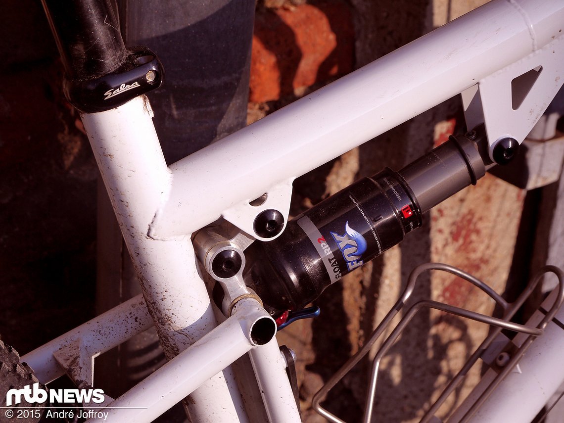

Zusätzliche Abstützung – Der Dämpfer liegt unter dem Oberrohr, zur Versteifung des Hinterbaus ist dieser am Oberrohr nochmals abgestützt. Zusätzliche Versteifung bietet außerdem der Carbonschutz, der zwischen die beiden vorderen Streben des Hinterbaus geschraubt wird.
# Zusätzliche Abstützung – Der Dämpfer liegt unter dem Oberrohr, zur Versteifung des Hinterbaus ist dieser am Oberrohr nochmals abgestützt. Zusätzliche Versteifung bietet außerdem der Carbonschutz, der zwischen die beiden vorderen Streben des Hinterbaus geschraubt wird.
Oberrohrdesign und Dämpferaufnahme
# Oberrohrdesign und Dämpferaufnahme
Hinterbauversteifung durch Carbonschutz
# Hinterbauversteifung durch Carbonschutz

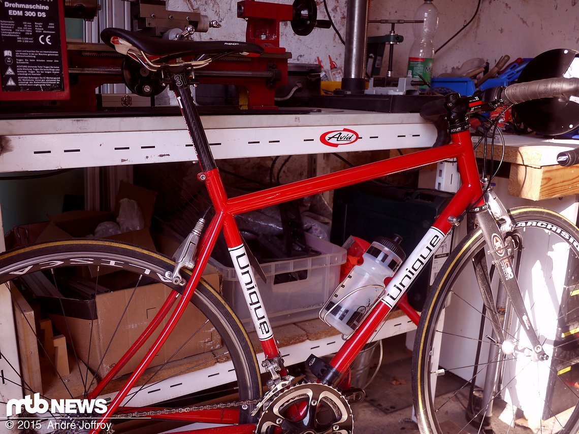

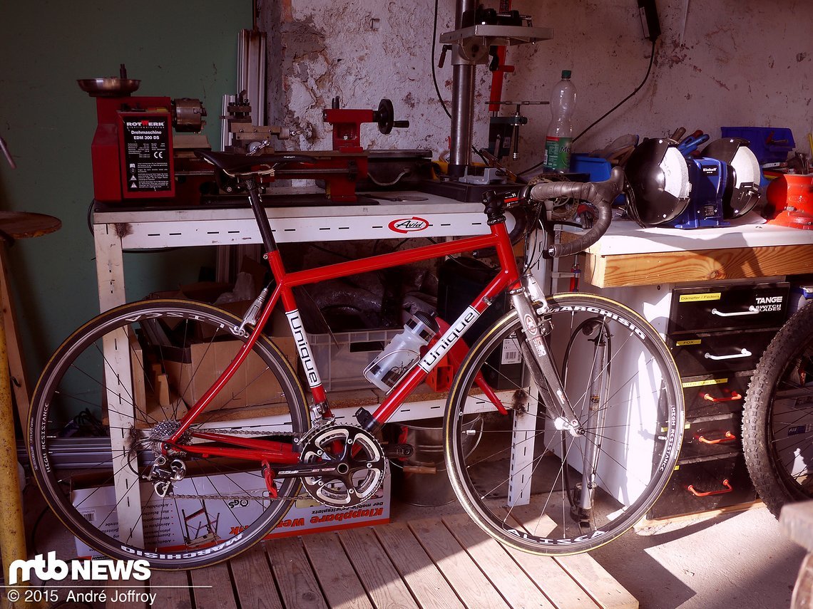

Wo sind die Mountainbikes? – Sören fertigt auch Rennräder, hier sein eigenes mit einem Mix moderner und klassischer Campagnoloteile.
# Wo sind die Mountainbikes? – Sören fertigt auch Rennräder, hier sein eigenes mit einem Mix moderner und klassischer Campagnoloteile.
Unique Racebike – Der Rahmen ist auftragsgelötet mit Muffen an den Ausfallenden, die Nähte sind nur minimal ausgeführt. Die Ausstattung ist ein Mix moderner und klassischer Campagnolobauteile. Klassikfans dürften die Bremsen besonders auffallen.
# Unique Racebike – Der Rahmen ist auftragsgelötet mit Muffen an den Ausfallenden, die Nähte sind nur minimal ausgeführt. Die Ausstattung ist ein Mix moderner und klassischer Campagnolobauteile. Klassikfans dürften die Bremsen besonders auffallen.

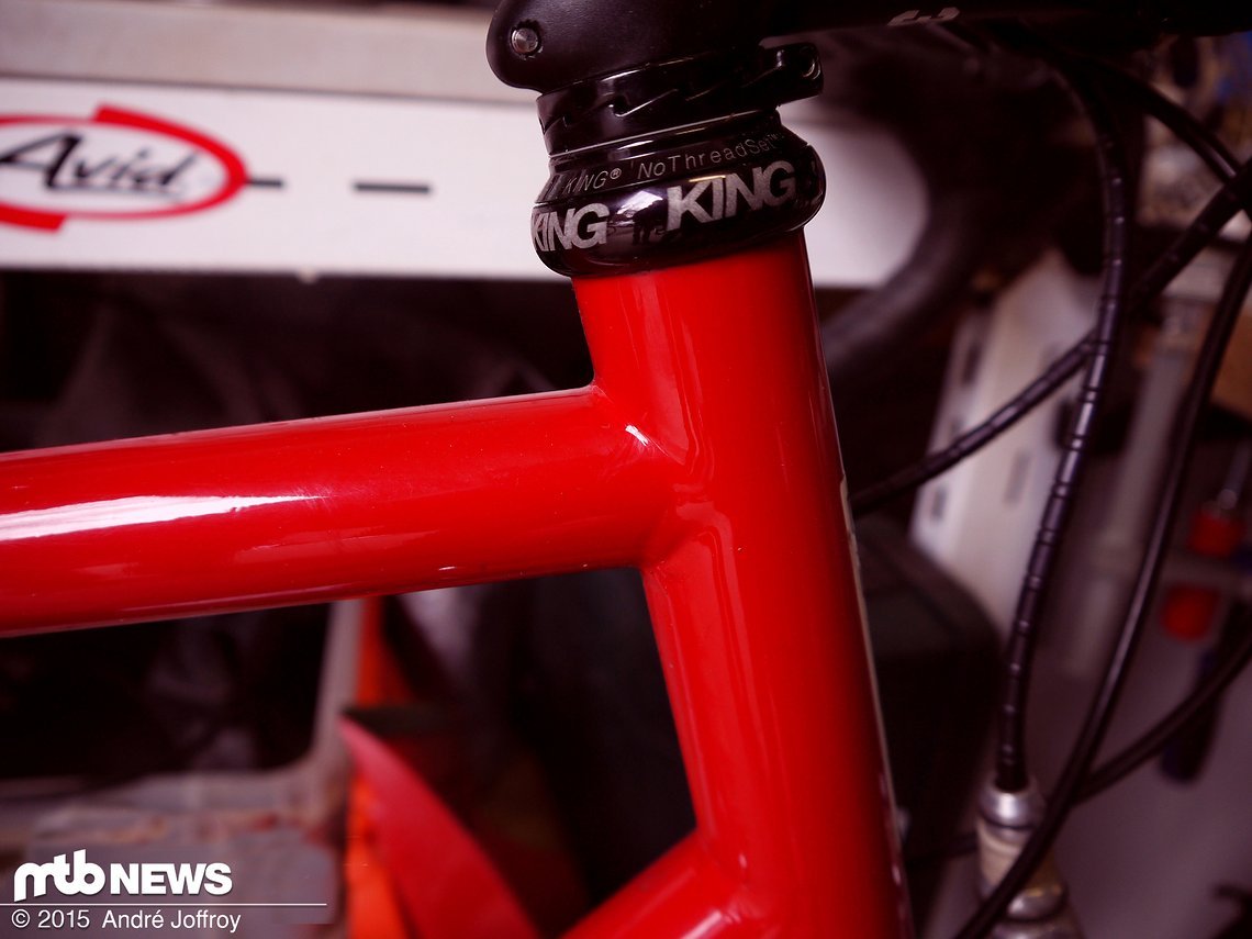

King – Beim Steuersatz vertraut Sören auf Chris King, auch im Rennrad verrichtet ein NoThreadset seinen Dienst.
# King – Beim Steuersatz vertraut Sören auf Chris King, auch im Rennrad verrichtet ein NoThreadset seinen Dienst.

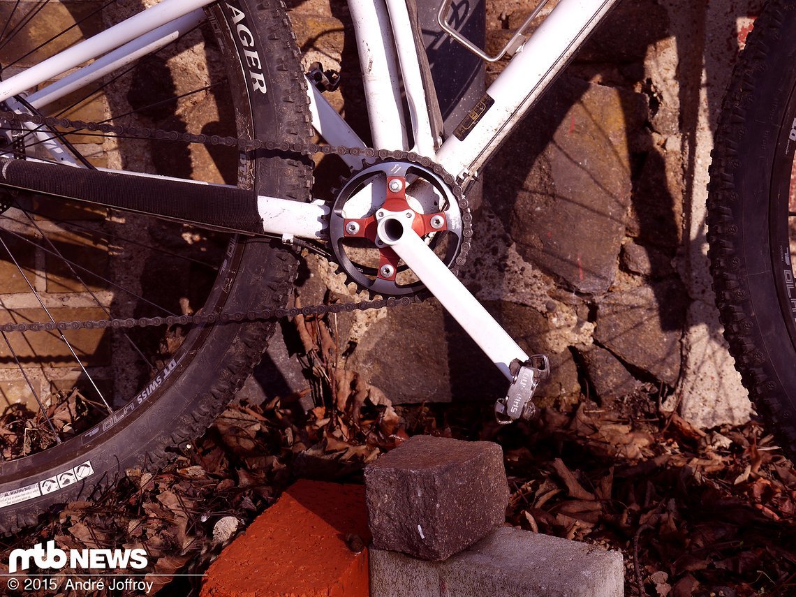

Akzente – Rahmen mit exzentrischem Tretlager und Revolt Kurbelgarnitur in Kontrastfarbe. Eine Edelstahlplakette an der linken Kettenstrebe weißt auf den Rahmenbauer hin.
# Akzente – Rahmen mit exzentrischem Tretlager und Revolt Kurbelgarnitur in Kontrastfarbe. Eine Edelstahlplakette an der linken Kettenstrebe weißt auf den Rahmenbauer hin.

Detail Hinterbau – Eines der Wiedererkennungsmerkmale der Unique Hinterbauten sind die Verstrebungen.
# Detail Hinterbau – Eines der Wiedererkennungsmerkmale der Unique Hinterbauten sind die Verstrebungen.
Verstrebung in Einzelteilen
# Verstrebung in Einzelteilen

Auf welches Rad in deinem „Programm“ bist du besonders stolz?
Das 29“ Allmountainfully. Das begeistert mich jedesmal, wenn ich damit fahre. [lacht] Eigenlob.

Arbeitsplatz
# Arbeitsplatz
Sören im Gespräch mit dem Bike Department Ost – Wie können Sonderwünsche des Kunden bestmöglich umgesetzt werden?
# Sören im Gespräch mit dem Bike Department Ost – Wie können Sonderwünsche des Kunden bestmöglich umgesetzt werden?

Hmm… Es ist nicht so einfach, sich mit einem Stahlrahmen hervorzuheben. Bei mir sind es zum Beispiel die Edelstahlplättchen, die ich verarbeite. Überall, wo ein Zug scheuern könnte, löte ich diese Plättchen auf und verhindere damit Lackschäden.
Bei den Fullies habe ich mir abgeschaut, für die Lagerung keine Kugellager, sondern sphärische Gelenklager zu nutzen. Das ist ein Typ Gleitlager, der grössere Kräfte als ein vergleichbares Kugelllager und auch noch Querkräfte gut aufnehmen kann.
Ansonsten lasse ich mich gerne von alten Radkatalogen inspirieren, so um ´93 – ´97 herum. Da gibt es dann eine coole Form oder eine schöne Geometrie, die ich gerne mal umsetzen würde. Mountaincycle fand ich immer schon toll, da habe ich auch einen Rahmen, aber nicht hier. Oder etwas Außergewöhnliches wie die Balfas zum Beispiel (er besitzt zwei, Anm. d. Red.).

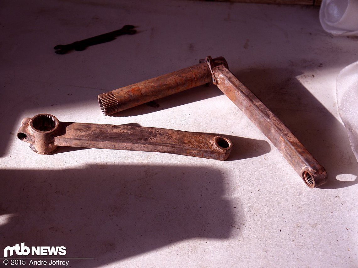

Aus der Zeit stammt auch die Inspiration für meine Revolt Kurbel, sie ist technisch an die Tioga Revolver und die Bullseye angelehnt. Sie ist ähnlich den Shimano Kurbel zweiteilig, mit 24mm Achse, die beiden Teile bestehen komplett aus Stahl. Es gibt dafür unterschiedliche Spider für verschiedene Kettenblätter, so kann die Kurbel universell eingesetzt werden.
Unique Revolt Kurbel – Links das Interface für die Aufnahme unterschiedlicher Spider.
# Unique Revolt Kurbel – Links das Interface für die Aufnahme unterschiedlicher Spider.
Verzahnung – Die Verzahnung wird von einem kleinen Handwerksbetrieb erarbeitet, den zu finden war garnicht so einfach. Das Ergebnis erinnert stark an die bekannten Techniken großer Komponentenhersteller.
# Verzahnung – Die Verzahnung wird von einem kleinen Handwerksbetrieb erarbeitet, den zu finden war garnicht so einfach. Das Ergebnis erinnert stark an die bekannten Techniken großer Komponentenhersteller.
Entwicklung – Links sieht man die Kurbel nach dem Schweißen, rechts die sandgestrahlte und pulverbeschichtete Kurbel, wie sie ausgeliefert werden kann.
# Entwicklung – Links sieht man die Kurbel nach dem Schweißen, rechts die sandgestrahlte und pulverbeschichtete Kurbel, wie sie ausgeliefert werden kann.
Rohstadium der Kurbel
# Rohstadium der Kurbel
Einzelteile der Kurbel
# Einzelteile der Kurbel
Die Kurbel besteht auch aus Stahl, welche Rohre verwendest du denn bei deinen Rädern?
Columbus größtenteils. Die Rohre von Reynolds, die ich gerne haben möchte, die bekomme ich nicht so einfach, da bin ich noch nicht ganz hinter die Geschäftspolitik gestiegen. Deshalb hole ich mir jetzt Rohre von True Temper, die haben auch noch etwas dickwandigere, die einen guten Kompromiss aus Durchmesser und Wandung bieten. Leichtbaurohre sind bei meinem Einsatz meistens nicht die erste Wahl, die finde ich am Mountainbike nicht so dolle. Ich verwende daher nicht die Rohre mit dem größten Durchmesser, sondern diejenigen, die auch noch ausreichend große Wandstärke haben. So wird das Rad etwas dellenresistenter, weil ein MTB im Einsatz ja doch häufiger Fremdkontakt hat. Die Rohre für die Kurbel beziehe ich von einem Flugzeugzulieferer aus Schweden.
Achse, Verzahnung und Kurbelarm
# Achse, Verzahnung und Kurbelarm
Tioga Revolver – Eine der Kurbeln, die Sören zur Entwicklung der Revolt inspirierte.
# Tioga Revolver – Eine der Kurbeln, die Sören zur Entwicklung der Revolt inspirierte.
Alles neu? – Schon in den 90ern setzte Tioga auf eine zweiteilige Kurbel mit proprietären Lagern.
# Alles neu? – Schon in den 90ern setzte Tioga auf eine zweiteilige Kurbel mit proprietären Lagern.
Bullseye – Eine weitere Inspirationsquelle war die Bullseye Kurbel. Hier sind die Spider ebenfalls auswechselbar.
# Bullseye – Eine weitere Inspirationsquelle war die Bullseye Kurbel. Hier sind die Spider ebenfalls auswechselbar.
Wo wir jetzt beim eigentlichen Handwerk gelandet sind, wie hast du damals angefangen, hast du dir gleich einen Maschinenpark zugelegt?
[lacht] Nein, zu Beginn habe ich es ganz simpel gehalten, der Rahmenbau erfordert wenig Werkzeug. Säge und Feile reichen zu Beginn für die Gehrungen der Rohre. Als Rahmenlehre habe ich einen Tisch verwendet. Dazu eine 1:1 Zeichnung des Rahmens mit allen Winkeln, einige angefertigte Prismen, um die Rohre in Position zu halten und das Heften des Rahmens konnte beginnen.
Heute habe ich bereits die zweite Version meiner Rahmenlehre, hier kann ich die Einzelteile besser einspannen. Die Rahmenlehre dient aber nur zum Heften oder kontrollieren, die restliche Arbeit passiert meist frei, weil man dann besser an die Fügepunkte der Rohre kommt. Insgesamt habe ich meine Arbeit professionalisiert, aber Laserschneiden wie beispielsweise Nöll mach ich noch nicht [lacht].
Wie läuft eine Bestellung eines Bikes bei dir ab?
Der Weg zum Unique Maßrahmen beginnt mit einer exakten Positionsbestimmung. Die bisherigen Erfahrungen des Kunden mit seinen Rädern, der gewünschte Einsatzzweck, Detailwünsche und Fragen lassen sich nur im Gespräch erörtern. Am besten ist dazu ein persönliches Treffen. Dabei werden relevante Körpermaße aufgenommen und der Kunde vermessen. Ausgehend von einem Grundmodell entwerfe ich dann das persönliche „Unique“. Mehr dazu findet ihr auf der Unique Homepage.
Zum Schluss hat uns Sören seine Vermessungsanlage gezeigt, ein Ergometer, bei dem alle wichtigen Geometrieparameter eingestellt werden können. Die Besonderheit ist, dass die Gewichtsverteilung auf dem Rad festgehalten wird. Hierzu ist vorn eine Waage untergelegt. Sören hat in der Vergangenheit die Erfahrung gemacht, dass bei Personen mit besonders kurzen oder langen Beinen die Gewichtsverteilung auf dem Rad bei einer normalen Vermessung ungünstig ausfallen kann und dann die Fahrdynamik darunter leidet. Durch Anpassen der Vorder- und Hinterbaulänge kann das grundlegend verbessert werden
Unique Vermessungsanlage – Im folgenden Video erklärt Sören, wozu die Anlage dient.
# Unique Vermessungsanlage – Im folgenden Video erklärt Sören, wozu die Anlage dient.

  5. Der Artikel ist zwar schon etwas älter, aber einen Gedanken für Leute die das noch lesen sollten muss ich noch loswerden:
    Der viel wichtigere Grund, warum der Rahmenbauer auf sphärische Gleitlager setzt, dürfte nicht das "Aufnehmen von Querkräften" sein - das können Schrägkugellager auch - sondern dass sphärische Gleitlager völlig unempfindlich für nicht perfekt parallel ausgerichtet angeschweißte Lagersitze ist.
    Wo ein normales Wälzlager vorgespannt oder ein Gleitlager verkanten würde, kann sich das sphärische Lager einfach etwas seitlich rotieren und es passt.
    Und da es ja beim Schweißen immer etwas Verzug gibt, ist das eine ganz sinnvolle Lösung, die ich an der Schwingenlagerung außer hier noch nie gesehen habe.
    Sonst gab und gibt es sphärische Lager ja nur an Dämpferaugen, wo sie auch Verkanten durch schlecht ausgerichtete Dämpferaufnahmen sowie durch Verwindungen des Hinterbaus verhindern. Nur wegen der Dominanz dieses beschissenen 15mm Dämpferaugenstandards (sphärische Lager haben 14mm/6mm oder 16mm/8mm außen/innen) sowie der Schwierigkeit einer hinreichenden Abdichtung sind sie nur noch bei einigen kleineren Herstellern (Öhlins, Push, EXT) vorhanden.
Was meinst du?
